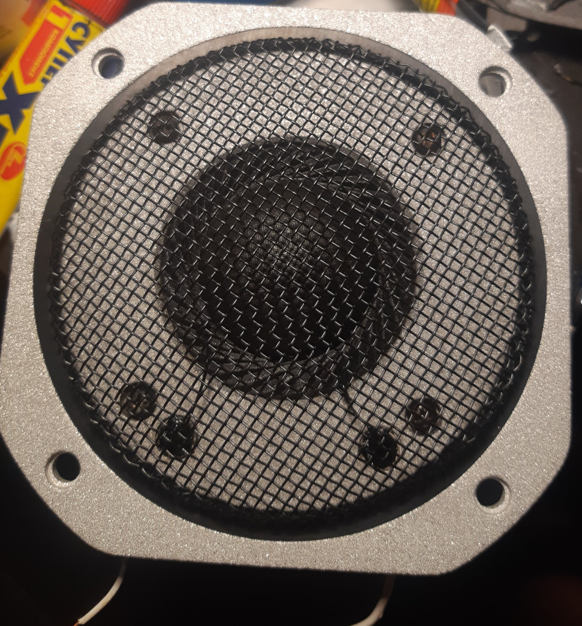

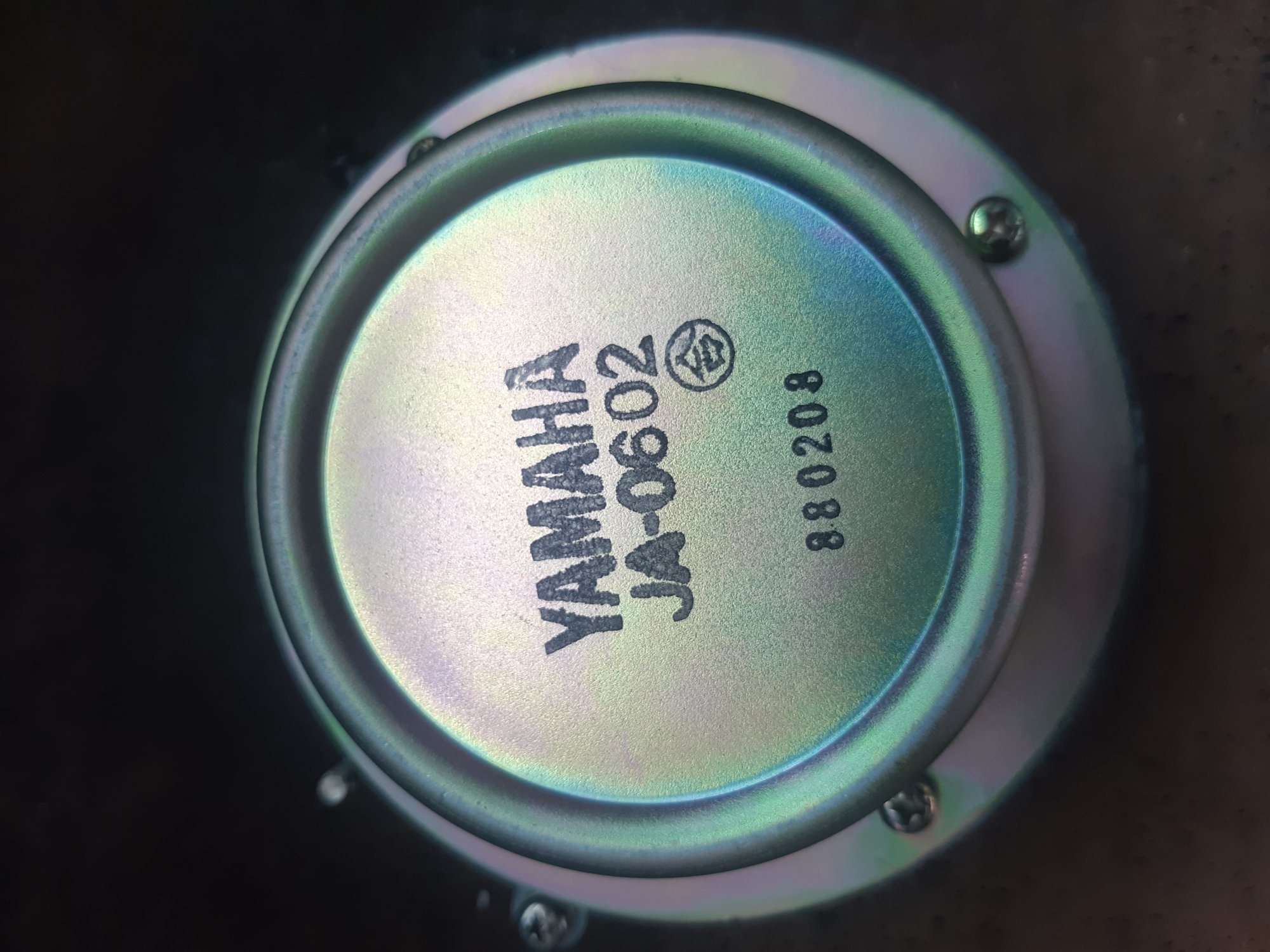

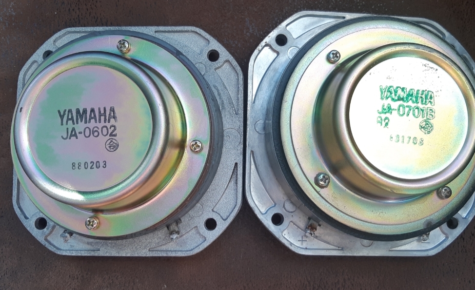

Добрый день!Хочу по данной акустике добавить тему,т.к. сейчас такие имею.Перемеряю фильтр на днях,опишу динамики.

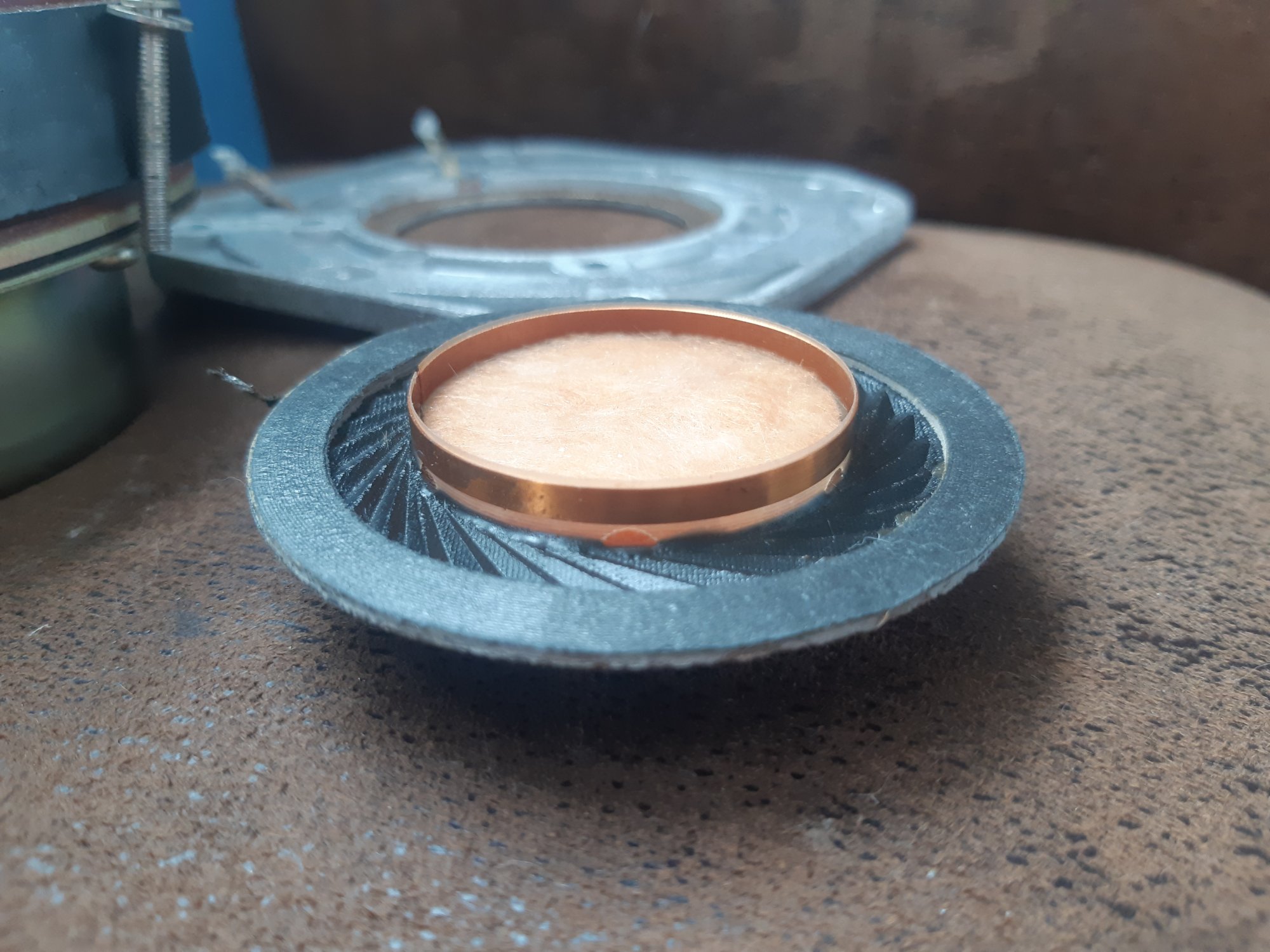

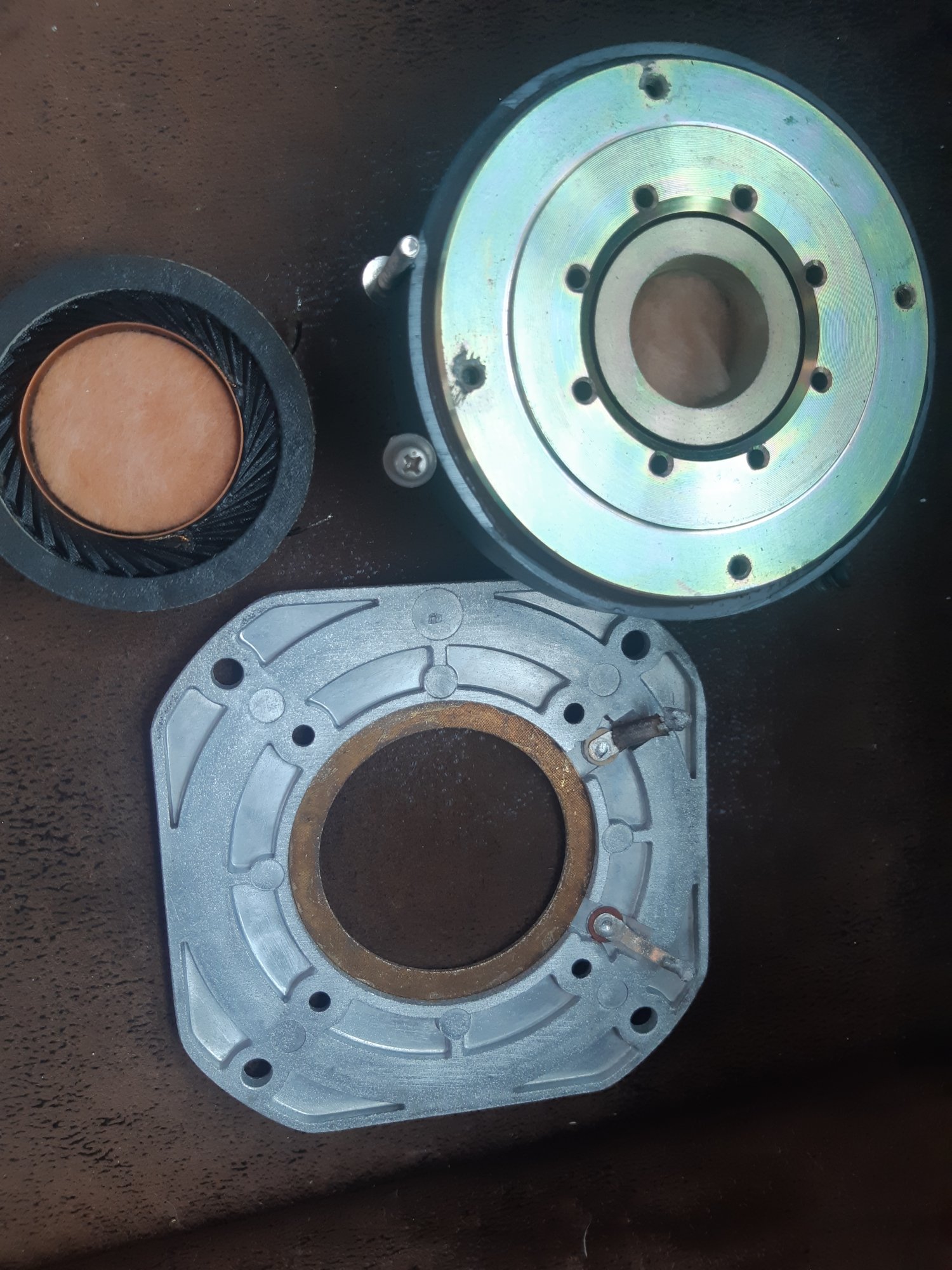

Среднечастотный динамиу ja-0602 купольного типа с тангенциальным подвесом,выполнен из ткани с пропиткой(Подвес от времени рекомендую пропитать и разработать).Звуковая катушка выполнена на текстолитовом стакане с отверстиями по периметру и высотой около 6мм плоским медным проводом намотанным на ребро, высота намотки около 3мм. Внутренний диаметр катушки составляет 41.8мм,наружний 42.12мм.
керно магнита с отверстием,сзади закрыто чашкой,все задемпфировано стекловатой и подкупольное пространство

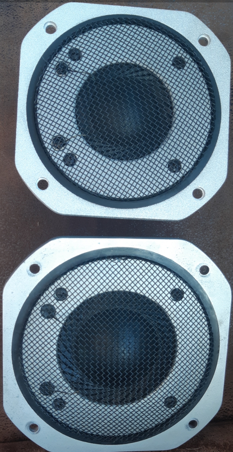

Вот наверное немного грамотней написано, про сч в ns-690(кстати тоже в наличии,по данным позже дополню).Сч головы данных ас схожи,но в 655-х чуть меньшего размера,будь-то просто уменьшили на определенный коэффициент.СЧ излучатель JA-0602 с мягким куполом из двухкомпонентного материала и тангенциальным подвесом. Звуковая катушка намотана на оригинальном материале FRP Yamaha из стекловолокна. Наличие вентиляционных отверстий, выравнивающих давление внутри подкатушечного пространства, обеспечивает сохранение формы катушки и плавность характеристик её движения. Мощный ферритовый магнит обеспечивает
добавлю сравнение сч головы от 655-й и от 690-й,на слух,после реанимации ja-0701b - разницы ощутимой не услушал,что интересно,при измерении сопротивления голов по постоянному току одна 5,2 вторая 5,5(оказывается и в ямахах разброс бывает),против 6,8 у головы 0701.

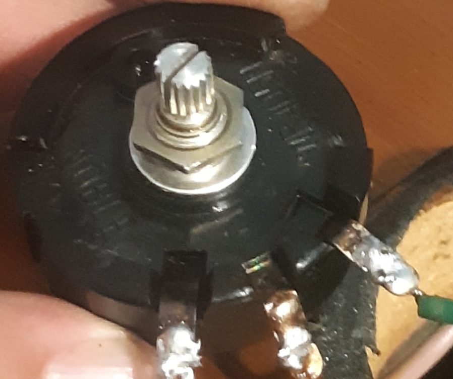

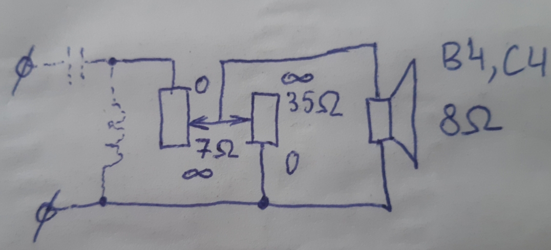

Еще хотел поделиться интересным резистором от ямаха,в ns-690,655 на регулировку звукового давления в сч,вс диапазонах и я так думаю во многих других моделях они тоже используются,на крышке написано 8Ом,я так полагаю-это имеется ввиду с каким динамиком он используется,так как по сути в этом корпусе находятся два резистора и в случае чего с подбором аналога еще надо подумать),служит это все для согласования фильтра при ослаблении звукового давления,в положении резистора +3db он никакого участия в схеме не несет.
