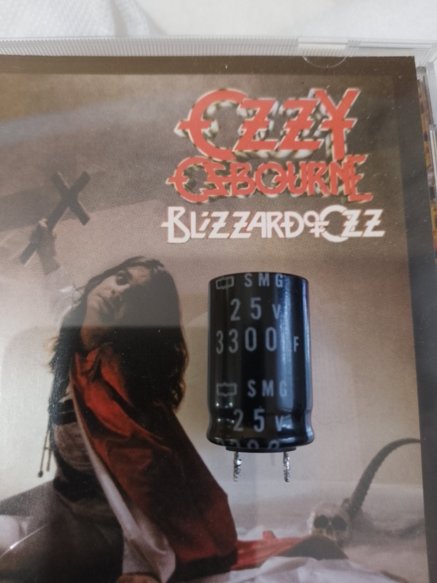

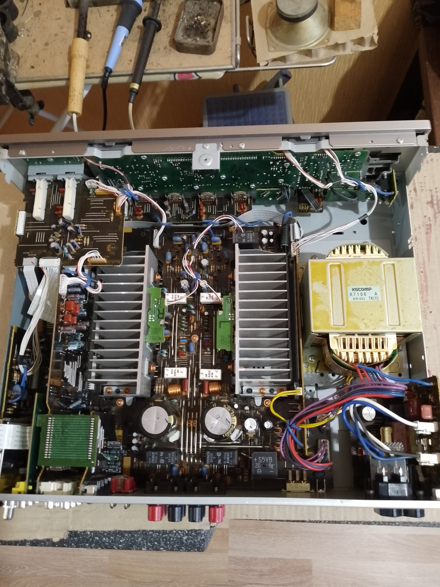

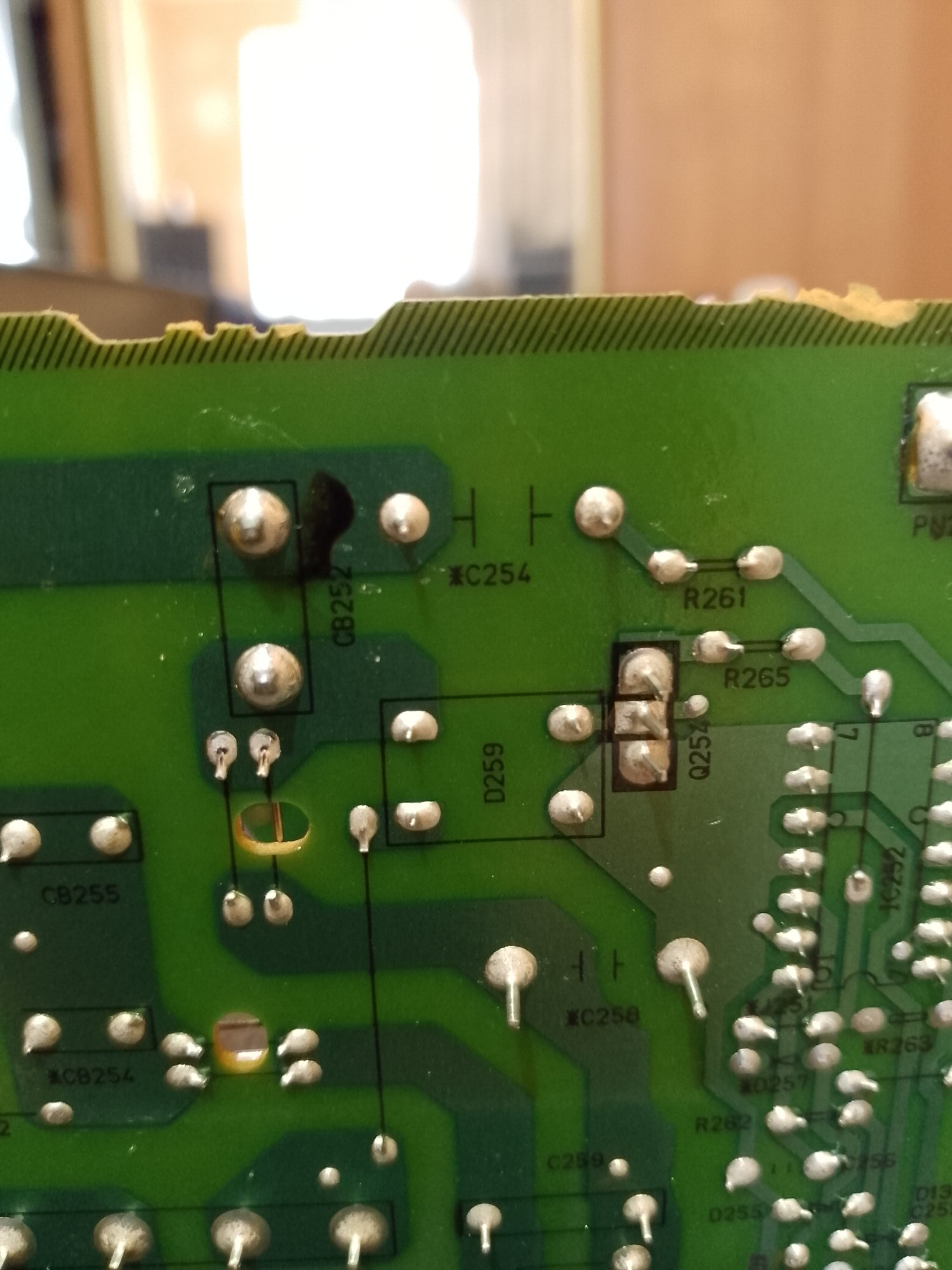

Отключается после 2-3 мин.работы, а при повторном вкл. работает, иногда выкл. второй раз!многие меняют кондëр С254, но действительно это так???
Может он, проверьте емкость (выпаяв), бывает она есть, но вдвое меньше номинала. Проверьте еще электролиты (схема я так понял есть) С255 и С260 (на соседней плате), на стр 33 мануала.
а замерить, что возможно мультиметром, там есть точка -28, 5 ; что это и как правильно замерить или...

Все напряжения на этой плате относительно вывода моста D529 который связан с С258 (на схеме 0 V)
Только напряжения скорее всего мало что дадут, ведь у Вас почти работает, мне кажется детали уже ушли немного по параметрам, но не совсем сдохли, поэтому проверить их на исправность.
С выпрямителя и С260 на соседней плате питается реле, на С260 или на реле должно быть примерно 10В.

Это клемма s10 в разъëме?

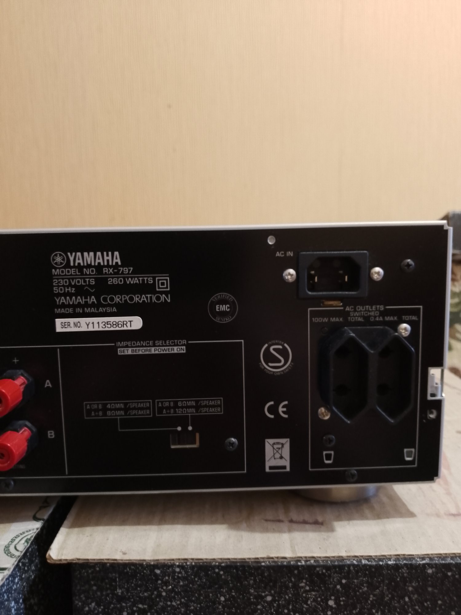

По моему ямаха не тянет 4 Ома, минимум 6 ..

у меня акустика только 4,восьмëрки не люблю!

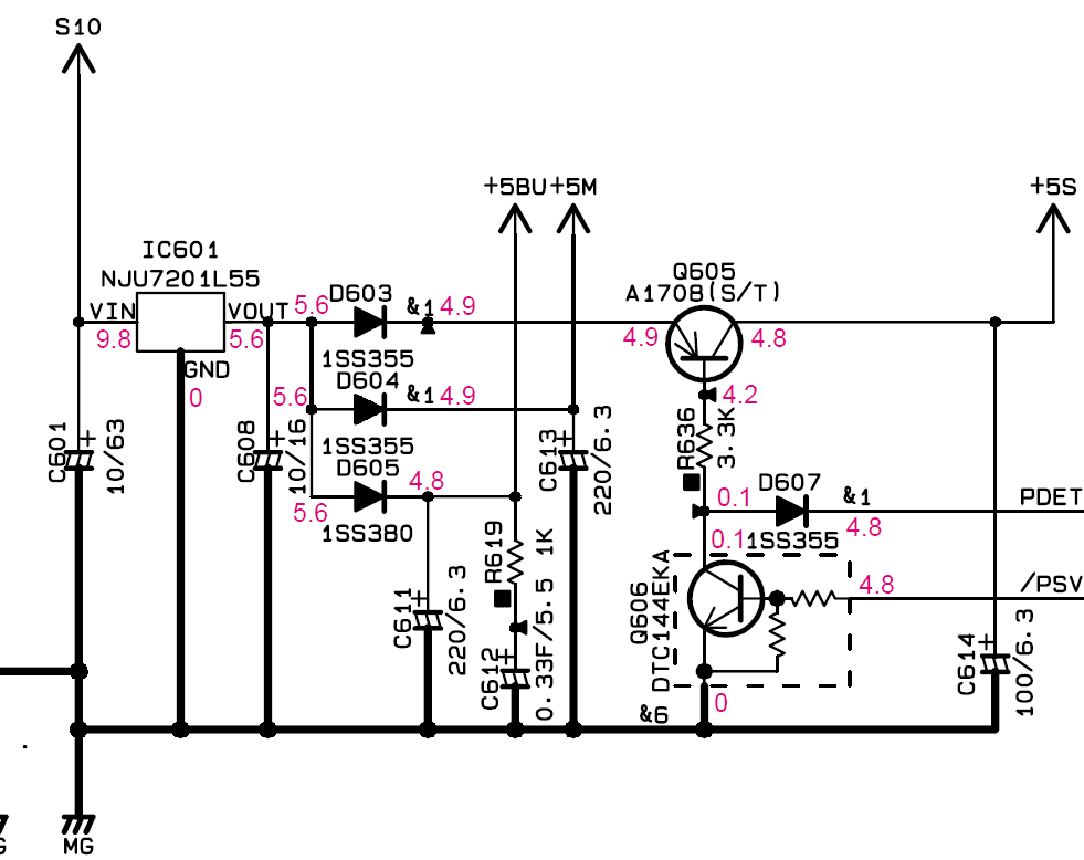

Так-с... Отключение АС - в двух каналах сразу, выходы А и В коммутируются разными ключами и разными сигналами управления FARY & FBRY, которые выходят непосредственно из ИМС IC 602.
Постоянные составляющие проходят с выходов УМ через R161/R162, суммируются, переменная составляющая фильтруется С136, и дальше идёт как сигнал PAD. Который после подтяжки к 4,8V и ограничения напряжения стабилитроном 5,1V поступает на вход той же ИМС.
Сигналы перегрузки по току суммируются на R147, сглаживаются С125 (защита - очень медленная!) и дальше как сигнал PAI прёт туда же в IC 602.
Не вижу температурных датчиков, но, сразу после включения, перегрева точно нет.
Итого, если постоянные напряжения PAD&PAI соответствуют указанным на схеме, то... глючит ЦПУ. Начинать можно опять с его питания.
Пульсации по питанию 9,8 Вольта? Вырабатывается напряжение 9,8 Вольта здесь

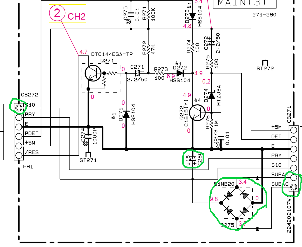

ПросмотрИте контакты разъёмов.

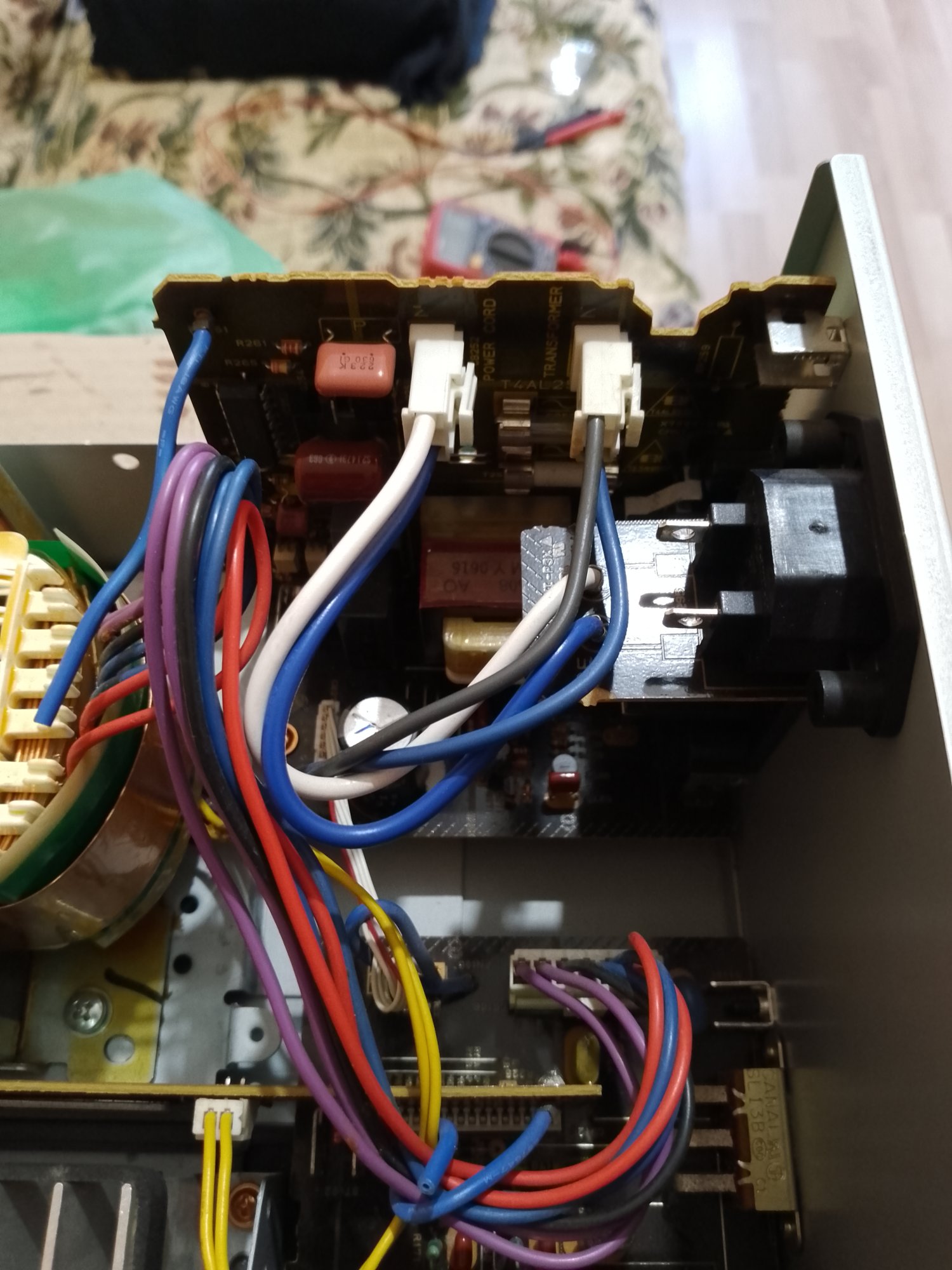

замерил s10-9, 8в на обеих колодках а выход с Транса ~6в!
23 Май 2020
2,382
1,044
70
Спьяну замечу: переменное 6 вольт мысленно умножаем на квадратичный корень из двух (пузырей Martini) и получаем 8,46 вольт постоянного на конденсаторе.

Даже и non lo so как ответить: ответил, как понял. На выводах транса шесть переменных вольт измерено, потом они бегут на выпрямитель (?), параллельно которому конденсатор стоит. На конденсаторе должно быть постоянное, но уже в 1,41 раза больше.

C260!
