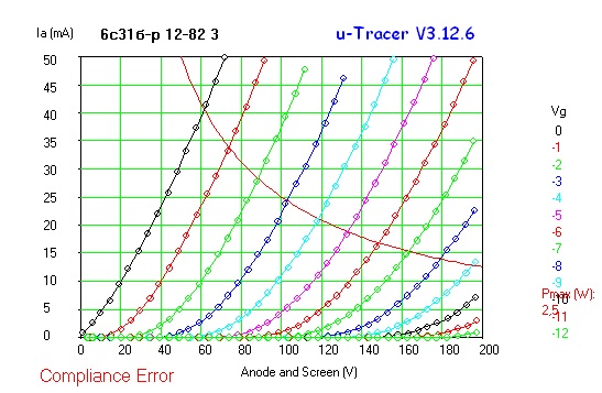

Вот ВАХ 6С31Б из справочника:
Коллеги, кто-нибудь знает, что там свыше 100 вольт?

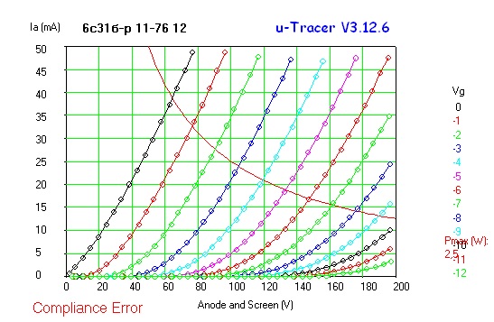

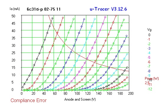

ВАХи реальных ламп 6с31б:

Для полноты картины, выборка разброса ВАХ, крайние значения для тех ламп что у меня -
271,102
