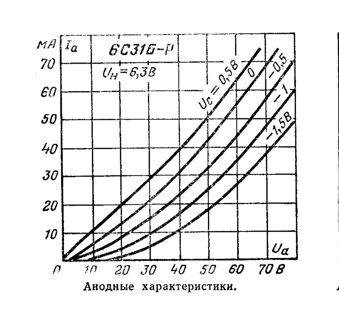

Выбираю мелкую лампочку в первый каскад перед СРПП на 6С7Б, на случай если усиления семёрки не хватит.
Вуаля.6с31б, безумно красивый звук,усиление 10 без катодной емкости.
Выбираю между 6С3Б и 6С31Б по возможности приобретения и желательности применения этих ламп. Вроде бы в интернете продают и те и другие, вторые реже и дороже но обе есть.
Юрий в каком режиме Вы используете 6С3Б?
Саша, вспомни, пожалуйста, в каком режиме у 6С31Б "безумно красивый звук".
Если по тройке более менее понятно как попробовать, то 6С31Б уж больно специфичная. Здесь желательно узнать как её применяют другие.
Что-то Юрий куда-то подевался.
Саша тоже не вспоминает.
Посмотрим сами.
Вот ВАХ 6С31Б из справочника:
Мягко говоря, информации недостаточно, почему-то только до 80 вольт. Как понимаю работать лампе придётся при анодном в районе 150 вольт. Т.е. делать макет и смотреть.
Коллеги, кто-нибудь знает, что там свыше 100 вольт?
Кто-нибудь эту лампочку применял?
Питание 250 вольт, на аноде 150, в катоде вольта полтора или два.Надо рыть тетрадки.
Ага. Спасибо. Я думал питание в районе 300-т В, на аноде в районе 150 В, мощность на аноде близка к максимальной. Смещение подогнать по этой мощности на аноде.
У тебя нечто близкое. Хорошо.
Буду дальше искать эти лампочки. Т.е. выбирать доступные по цене.
