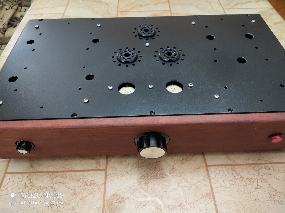

Вопрос в том что корпус практически готов и на драйвер отведено две панельки под
пальчиковые 7 pin. (изначально планировался на 6П7С и 6С2П).

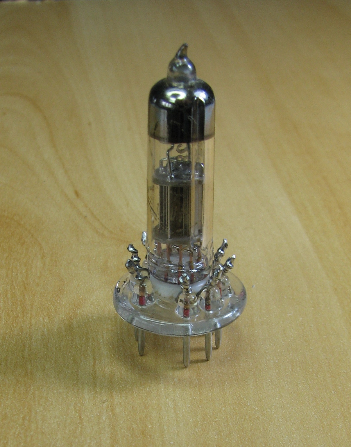

6н16б на верх не пойдет... ее надо распаивать на 8 ножек...

Корпус уже готов и покрашен...

Попробуйте. Потом нам расскажите. Вообще если вы собрались делать усилитель по своему собственному рецепту начинать надо не корпуса, а с макета например на фанерке.
Про фанерку знаю... но изначально планировал на 6П7С и 6С2П... потом как всегда планы поменялись...

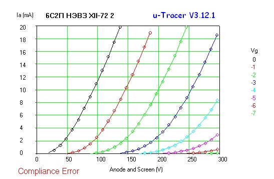

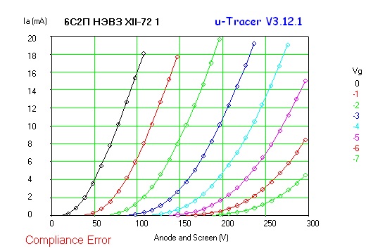

У ентих ламп разброс большой, подбирать надобно пары, вот для примера ВАХи ламп из одной партии ...
Видать в Новосибирске в декабре 72-го сильные морозы были, у сборщика руки от холода дрожали, аль наоборот, от большого количества принятого сугревающего... ;)

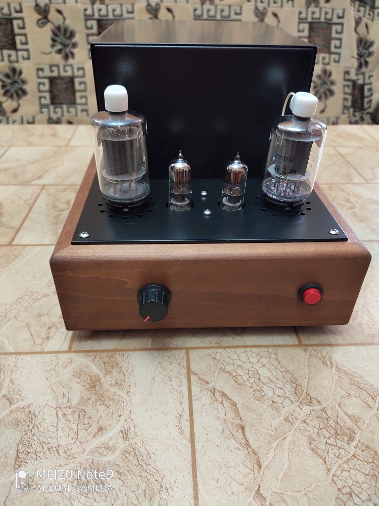

И еще, 6С2П хорошо "спелась" в драйвере к 6П21С...
