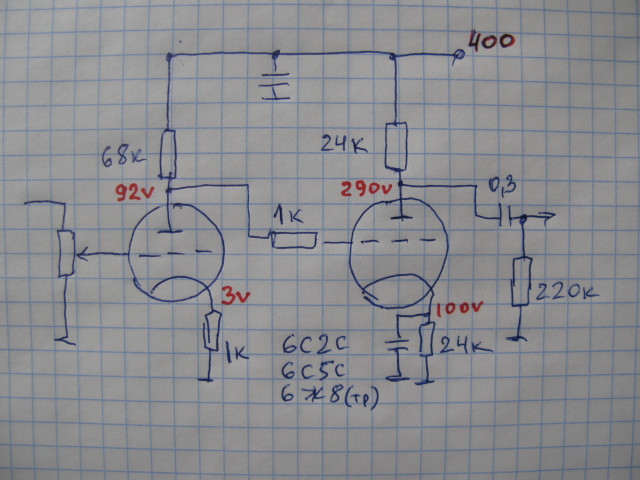

долго и нудно доводил драйвер Брусски до того чтобы меня устроит своей универсальностью....
довел.
первое - минус разделительный конденсатор
второе - питание не 600 , а вполне себе удобные в плане электролитов 400в.
слепое прослушивание -больше воздуха , особенно на самых низких ..барабаны стали поплотнее и покрупнее . по ВЧ разницы нет .
лампы простой заменой идут 6с2с, 6с5с, 6н8с, 6ж8 в триоде (2 и 3 сетки на аноде через 100ом)
кому интересно погоняйте в симуляторе , может можно что то улучшить.
конденсатор во втором катоде 0.03мкф создаст небольшой подъем где то в районе 8-10 кгц , что скомпенсирует качество выходного транса и стареющего слуха.

Второй каскад драйвера не усиливает сигнала, если все именно так как по схеме. Замена электролита на небольшую емкость порождает пик на верхнем крае , дикого уровня .
возможно и дикого но в реальности с трансами от аудиоинструмента , на слух..как будто эквалайзером подняли на 2-3 деления частоту 10кгц.
я же не принуждаю туда ставить емкость , просто информация которая кому то может быть полезной .
усиление , да ниже чем у оригинала , но вот интересно , для какой лампы мусье Брусски сделал драйвер с выходом 200в р-р ?
Да ладно! Не для этого случая.
ДАВЫЧОВАЩЕ, оба ! Катодина не увидели? Одно дело драйвер Аудионот с емкостью в катоде на 220 мкф, причем, с невысоким выходным сигналом по причине отожранного анодного 100 вольт в катоде. И другое дело, вообще без кондера в катоде, но с мини-емкостью-подтяжкой наверху. И подтяжка эта вылезет в плюс 20 дБ минимум.
Увидели, шер ами! Но подъёма большого не будет, если ёмкость подобрана под естественный спад - чуток вытянет и усё!
Вот только нафиг второй каскад без усиления, разве что для частотной коррекции. Логично катодный резистор поделить и зашунтировать часть электролитом. Для ручек шаловливых вообще поставить потенциометр и движок через ёмкость на грунт!

Не все так радостно и в РР. 6Н8С просит анодного и повыше, а у тебя 100 вольт из катода фигак- и нету. Оставшееся делится пополам . Остаток невелик. Глянь осциллоскопом.
пока советов не заметил )) или это срытое послание , мол разбери и забудь ?
Катодный резистор сделать из 22 к и 2 кома, 22 шунтируем электролитом. Усиление раз в 10 у второго каскада получится. Как у обычного Бруски, но с гальваносвязью. А вот 2 кома уже можешь шунтить небольшим кондерчиком для подтяжки верхушек.
Во втором каскаде лучше применить 6BX7, она достаточно низковольтная, 400 Вольт общего хватит. И тоже два триода в баллоне, удобно, если в первом каскаде 6SN7.

так тоже макетил уже .все работает прекрасно

Господа, какой ещё катодин? Это же обычный Лофтин. Просто при отсутствии конденсатора глубокая ООС снижает усиление. Раз резисторы равны, то усиление равно 2. При снятии с анода.
Вот если снимать 2 сигнала в ФИРН, то между ними уже усиление будет 1.

С кондером-Лофтин. А ежели кондер на 10 нф?
