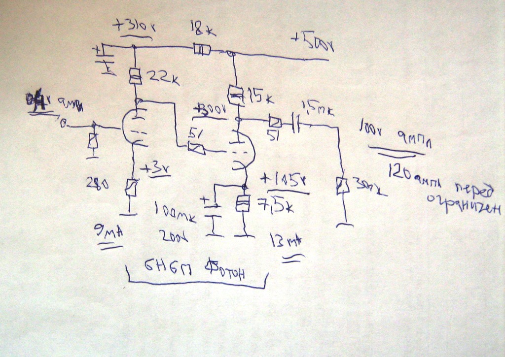

Для Павла, смакетил, практически тоже самое
Вторая половина, анодная нагр. пробовал от 6,2ком до 18ком, лучший 15 ком.
Катодный резистор от 5,6ком до 12ком, лучший 7,5 ком.
Первая половина менее критична, можно варьировать по Ку

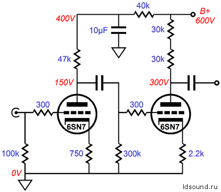

До синевы знакомая схема. Очень хорошая, но возможности вполовину скромнее, чему Джона Бруски. Аудионотовский драйвер. Обваливается по уровню искажений задолго до вхождения выходной лампы (300В или 2А3) в клип. Проверено в начале 2000-х, с печальными выводами.
Саша, выход +/- 100 В амплитуды спокойно, +/- 120 В амплитуды перед ограничением

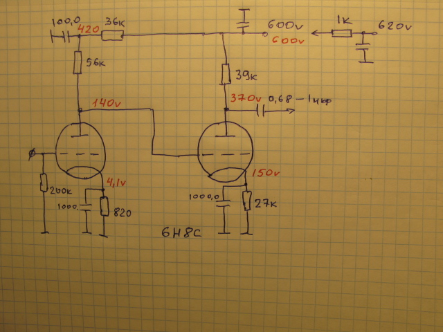

классический Брусски без разделительного конденсатора получается вот такой .
смело убирайте конденсатор в катоде второй лампы, в такой схеме как здесь он не нужен.
Драйвер с адекватным (до 430в) питанием, будет амплитудой ~ +/- 75в на 6н6п
Каскад на паре 6н8с с непосредстенной связью у меня так и не вышел толковым, правда не пробовал питание 500-600в. Но к Бруски нет вопросов
    31.2 KB · Просмотры: 366
Юра, гальваника с питанием вольт 500-600 будет работать. Но. Электролит в катоде второго триода однозначно высветлит и ужесточит звук, а выкинуть его не получится. Соответственно шунтированному катодному резистору придется уменьшать анодный резистор, увеличивая ток. Спектр испортится тоже Поэтому звук такого драйвера не сравнится с Бруски. Напилит в итоге по ушам.
