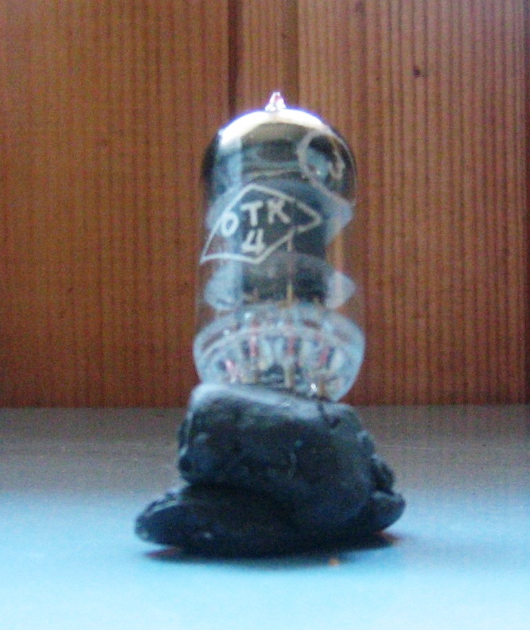

Я этих всяких 6ж1п с полведра на помойку высвистул, и белые, и черные, и ЕВ всякие, с телевизоров остались. Осталось только 4 шт, редкие 60 года
    169.3 KB · Просмотры: 163
6с1п вааще нет, а это суперпупер лампа.
6ж1п маю 92 шт., это просто пупер лампа, народ любит -ЕВ.
Мистер L0ki уважал то ли 6ж3п, то ли 5п, не помню.
Наверно, сейчас пройдусь по 6П6С (много!), чтоб два раза не вставать, если получится.
На опыты могу дать 6с1п.локи любил 6ж5п ибо аналог (пальчиковая копия)6ж8 если очевидцы не врут
