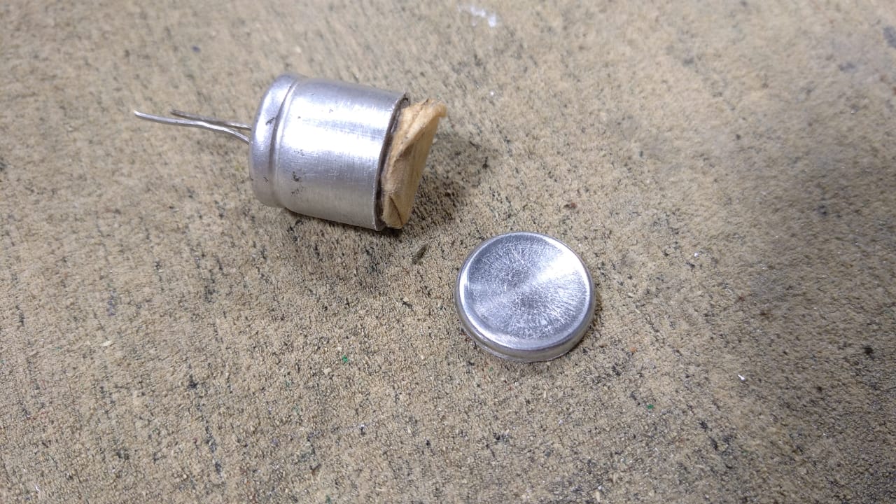

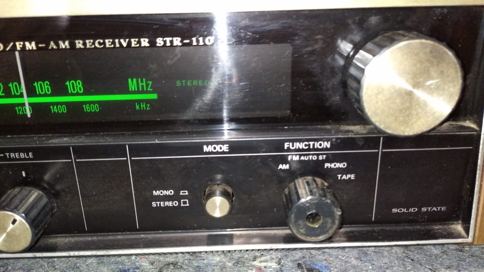

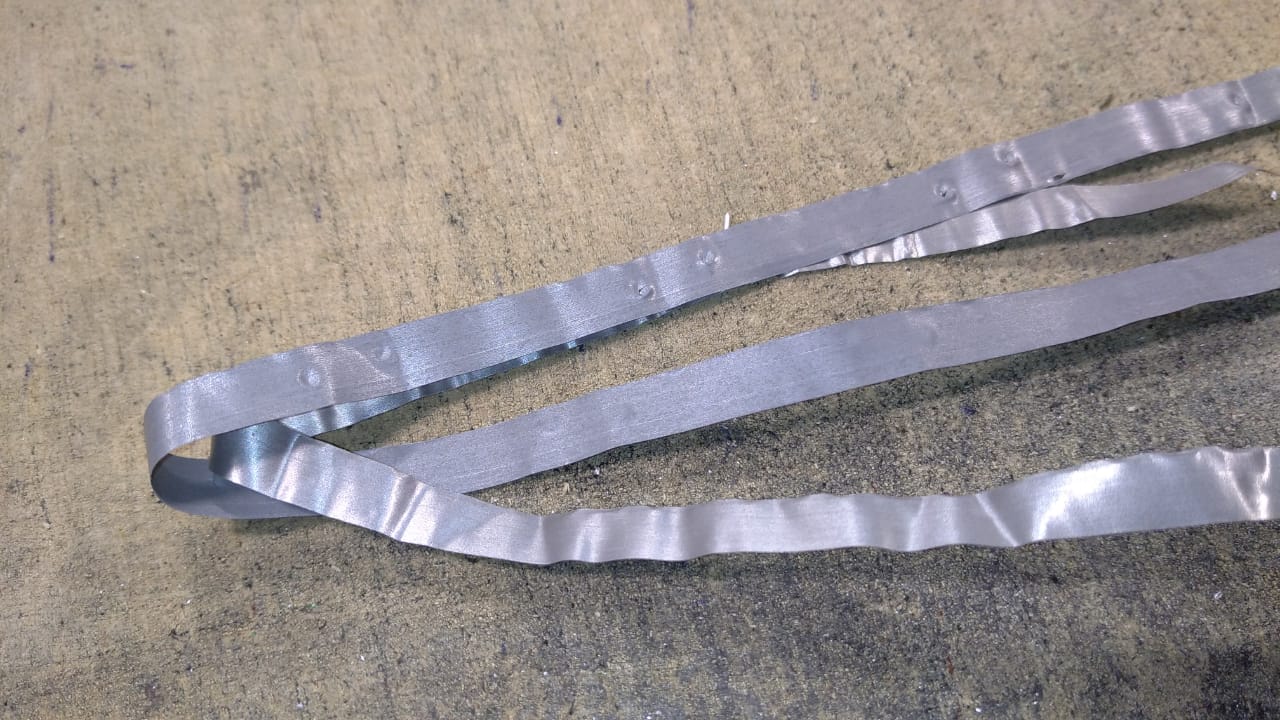

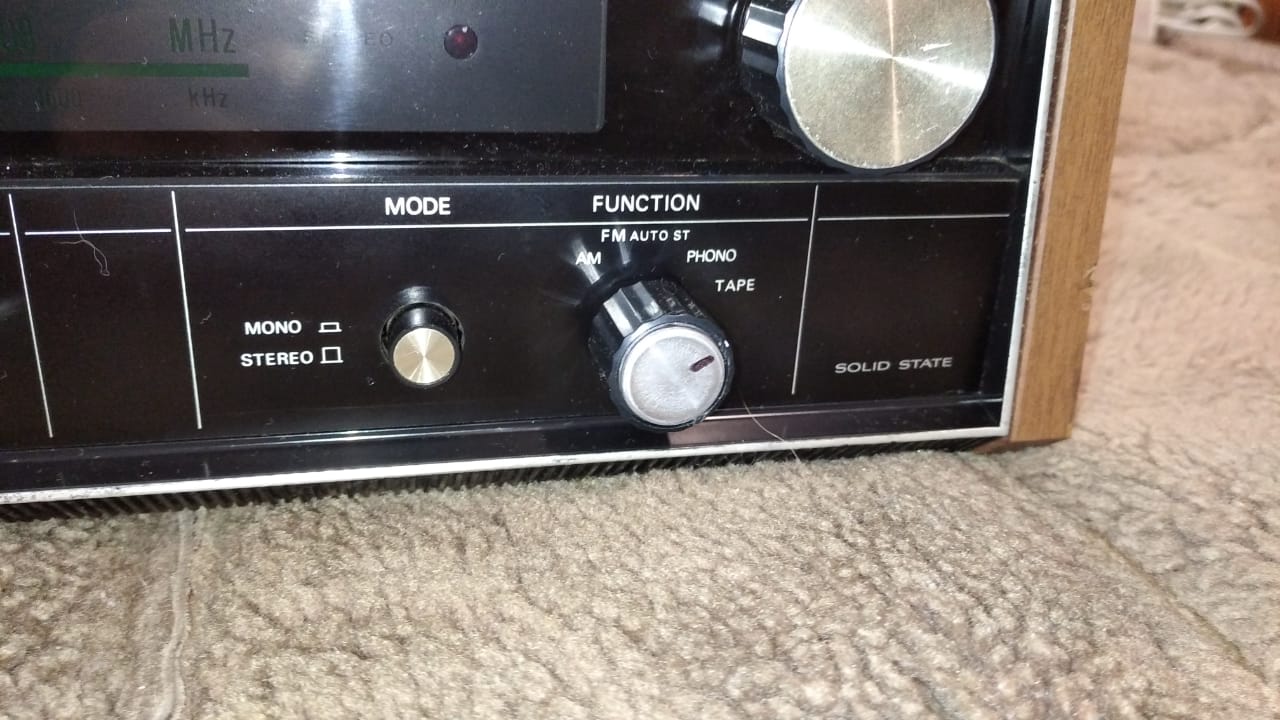

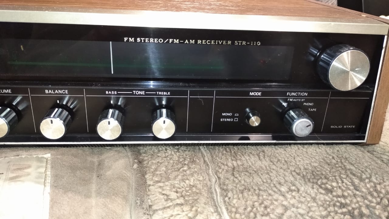

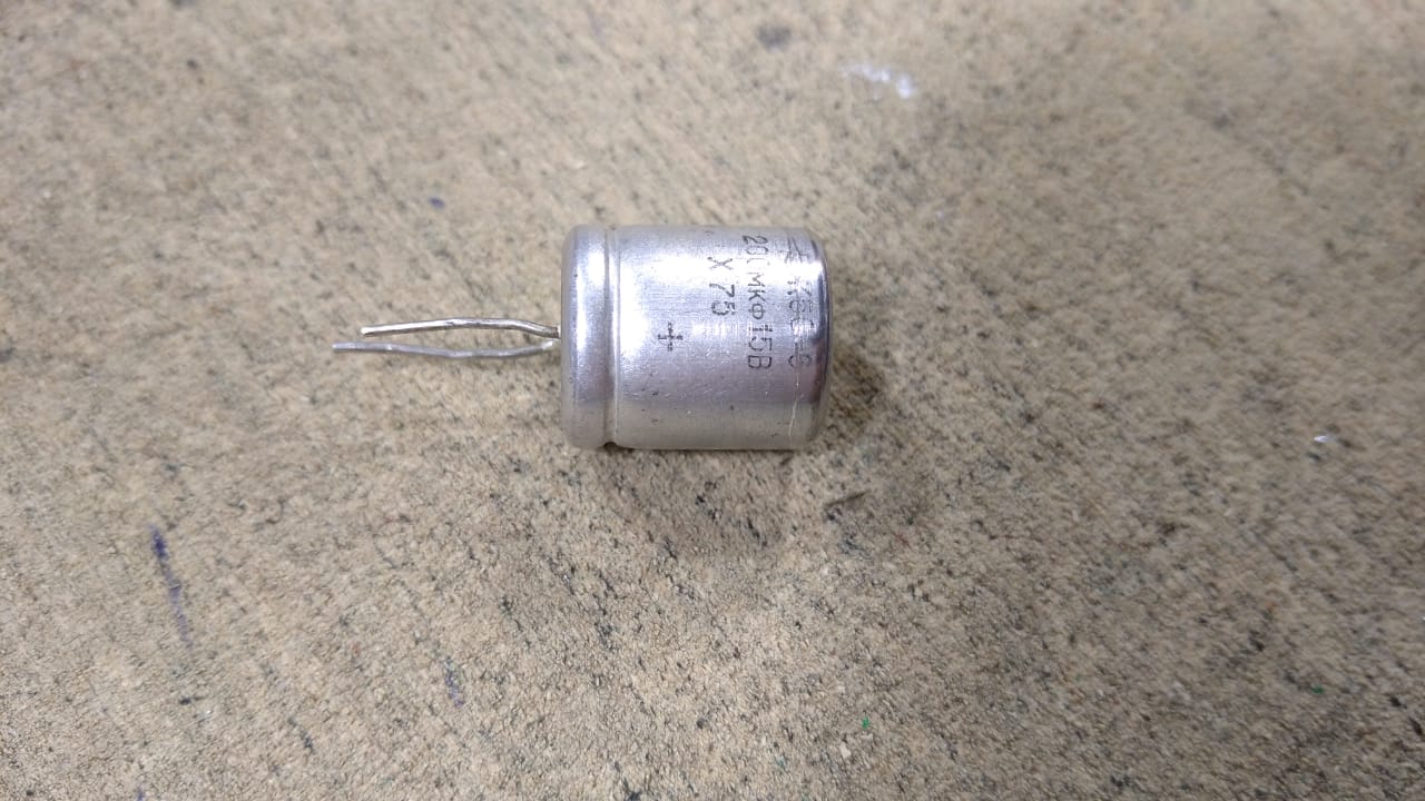

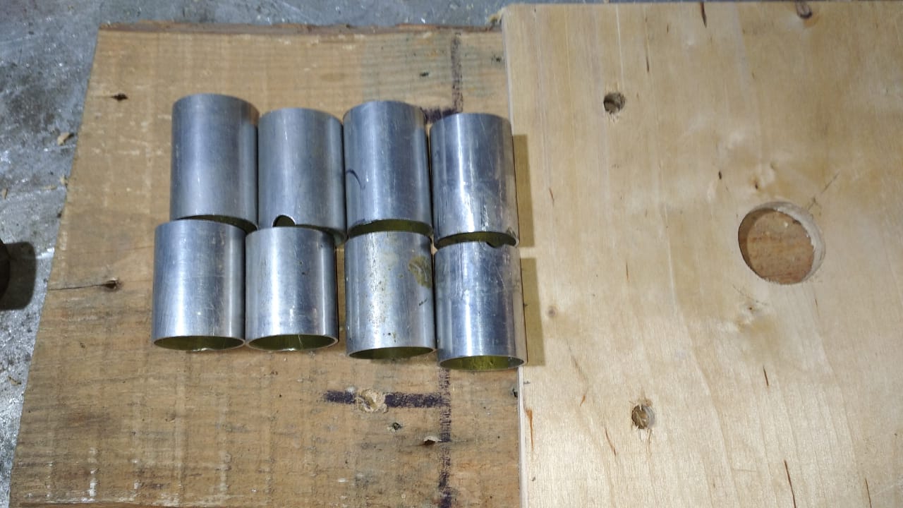

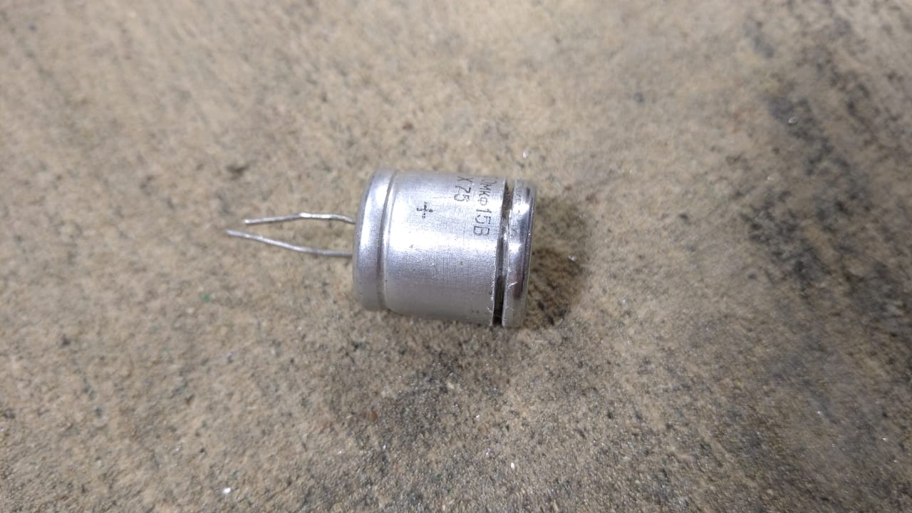

Сделал недостающую замену накладки на селектор Соньке.
Клеить не стал,так держится и плотно.
Хороший люминь в старых кондерах...

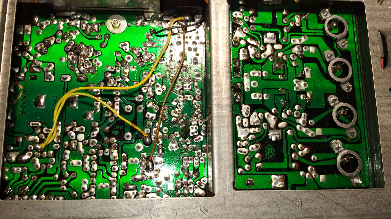

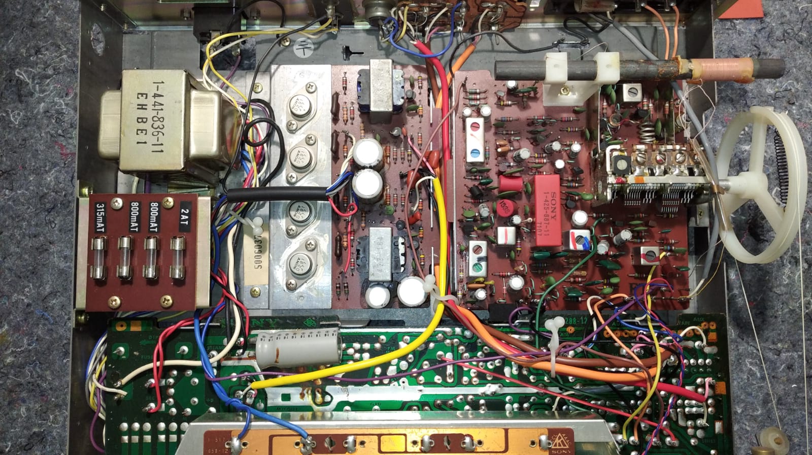

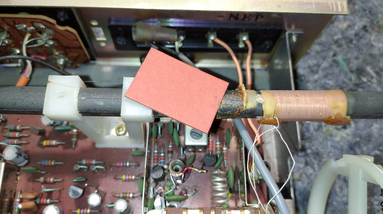

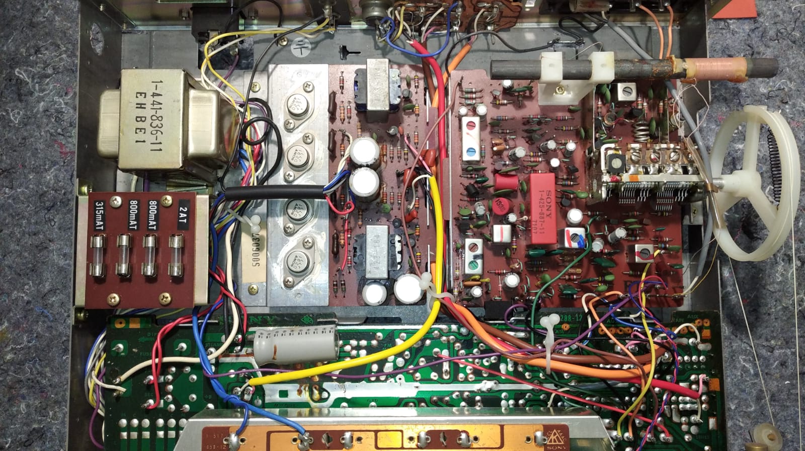

Вскрыл Соньку для профилактики переключателей.
Состояние внутри,как будто только с завода.
Единственно,картонка мерная отвалилась с ферритовой антенны,клей высох.Сейчас назад приклею.

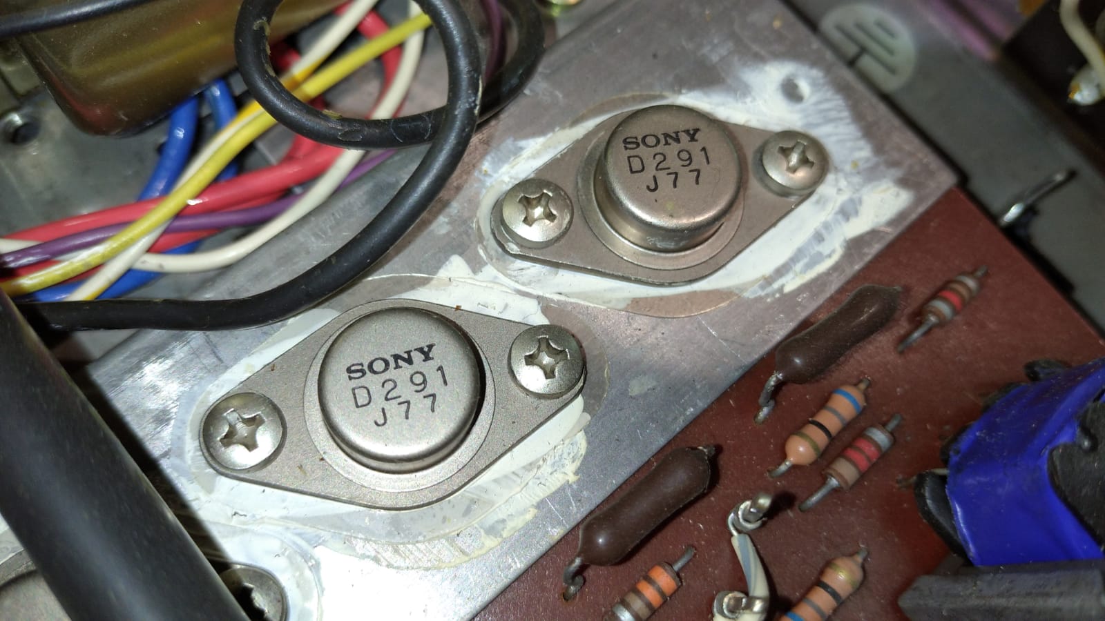

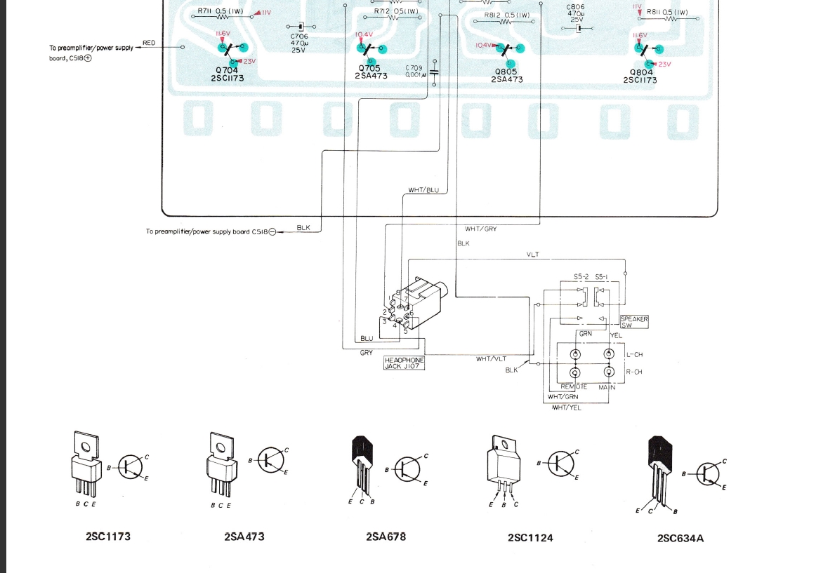

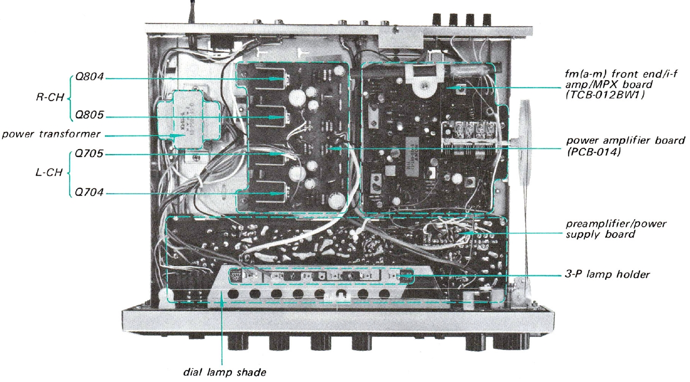

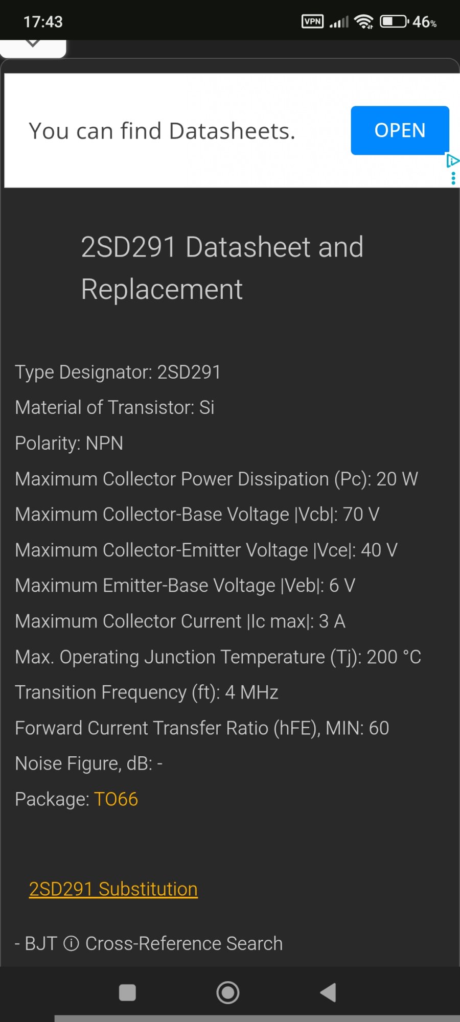

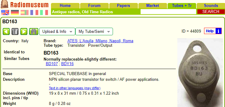

Что за выходные транзисторы интересные?
    161.1 KB · Просмотры: 92
    154.6 KB · Просмотры: 79
Да кремний Сонькин ранний,вроде ещё по лицухе от РСА,но не уверен точно.
У аппарата номинал долговременный 3вт всего.
А! Сегодняшний даташит пишет про Si-N , а я чую, что этот старинный германий, заменен сегодня кремниевым новоделом от ISC
Ну граждане из Сони могли съэкономить,пихая старые оставшиеся германиевые ,с другой маркировкой.
Иначе нафига там трансы то.
У этого ресивера было как минимум 3 реинкарнации.
110-110а и HST-110а. но они в отличии от 110го чистого,уже на пластике и без трансов.

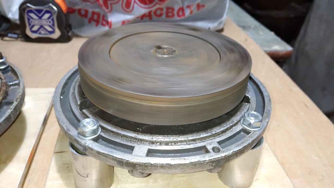

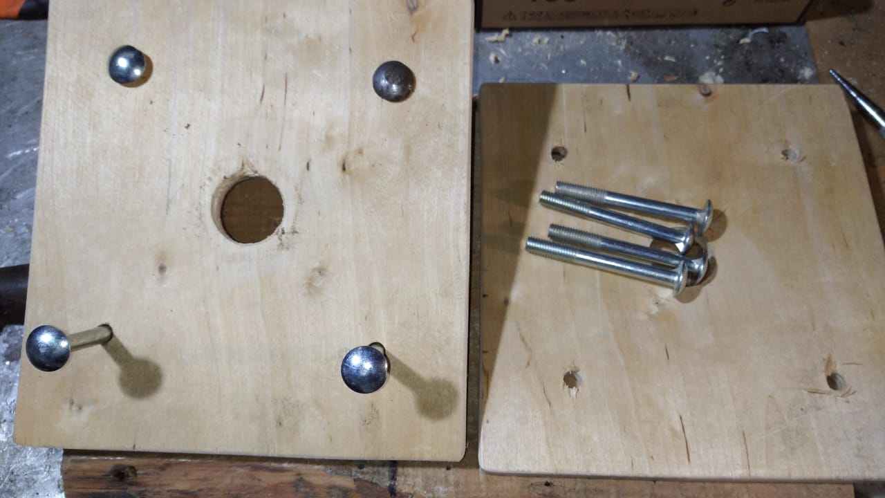

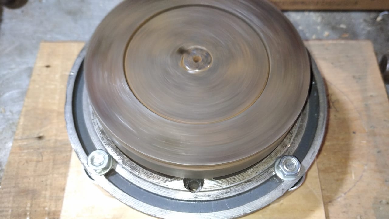

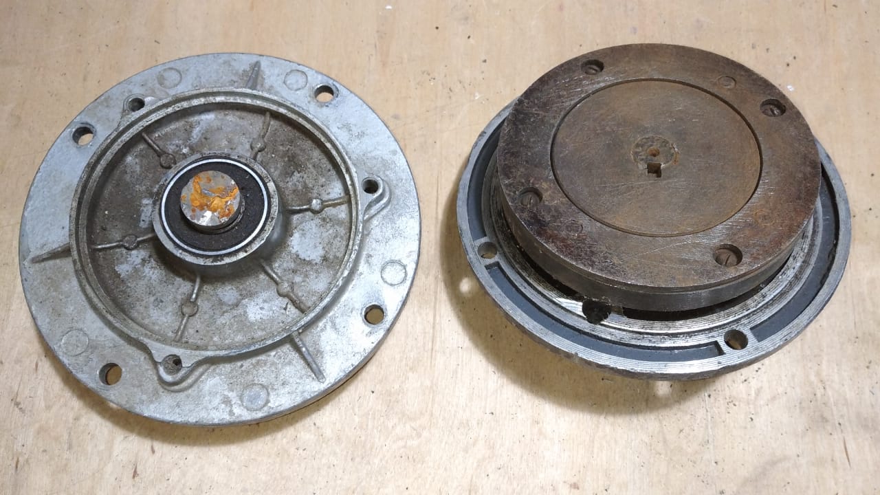

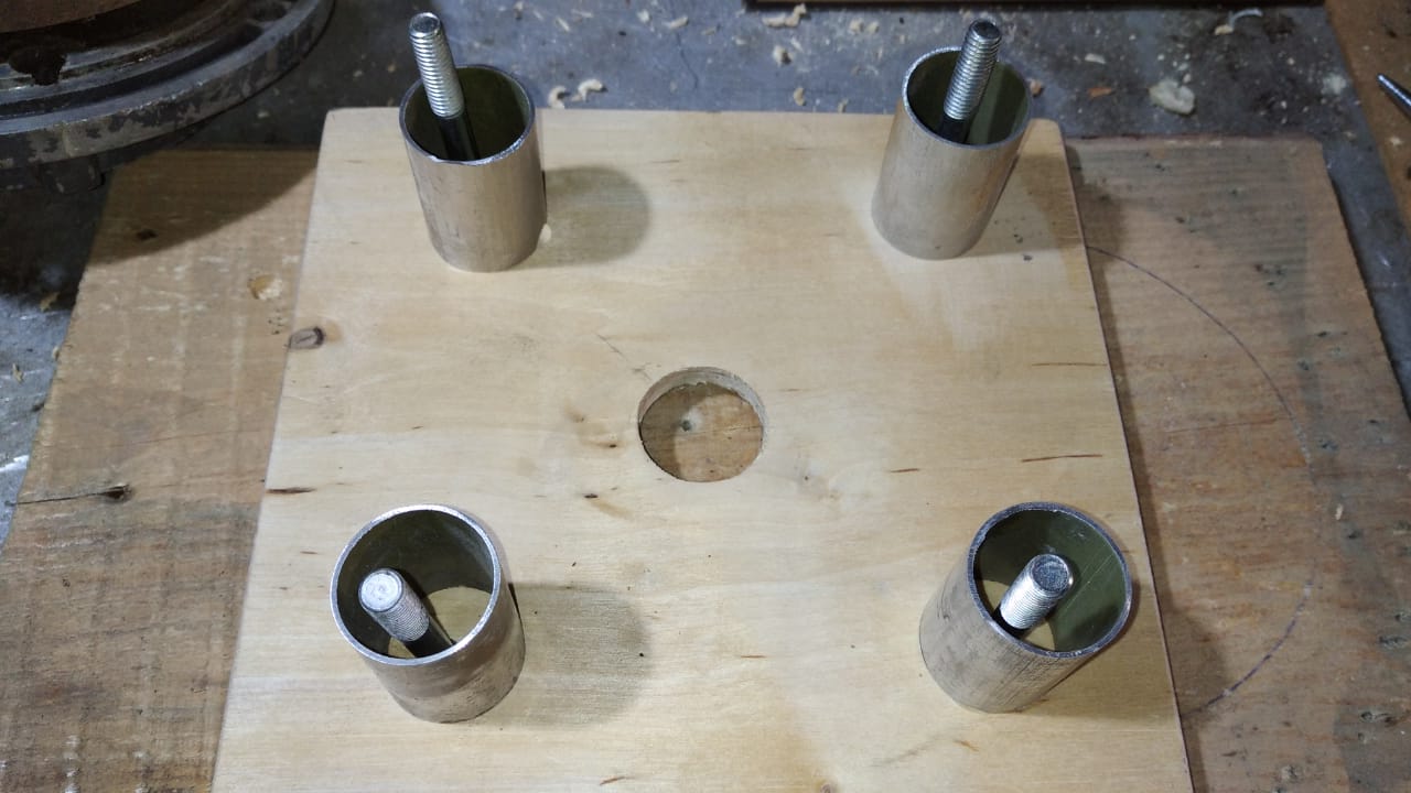

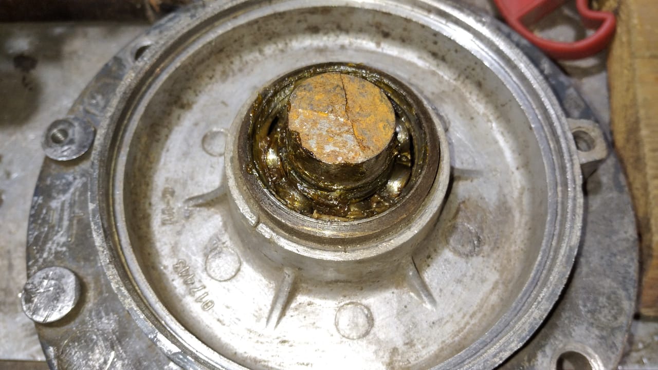

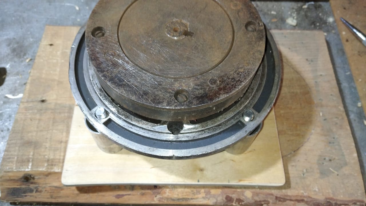

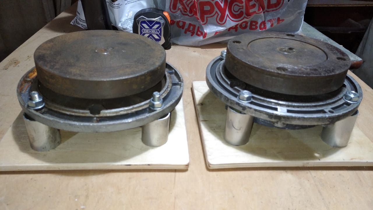

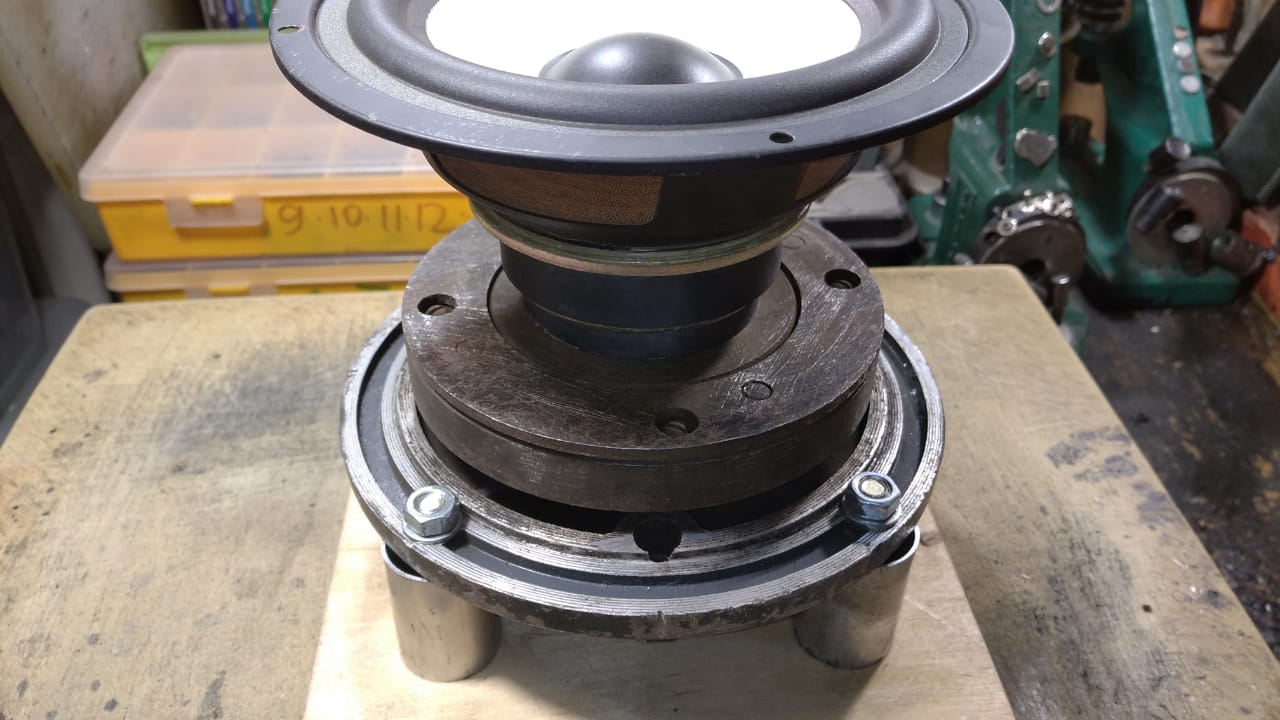

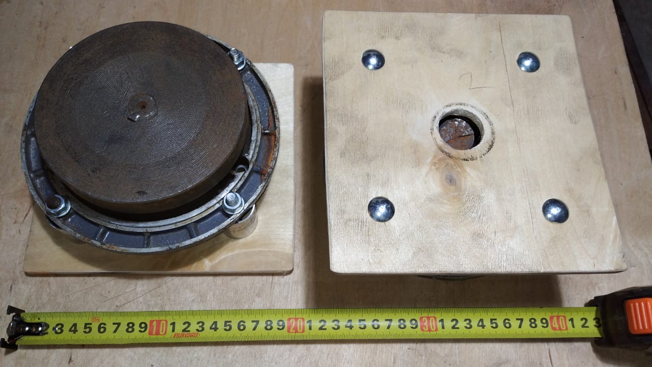

Разбирал в гараже разное ненужное на лом,а то завалено всё.
Обнаружил оставленные подшипники с площадками от подвесных моторов на промшвеймашинки.
Это часть фрикциона,если что.
Было у меня 2 на 380в.Жутко неудобна хрень и тяжёлая(и шумная как самолёт).Были заменены на современные сервомоторы программируемые.
Решил всё таки сделать то что планировал.
А именно площадки вращающиеся для работы с разными объектами,включая динамики.С ними как раз вообще самое то)
Остальное на фото и так понятно.
Вечер незаметно и пролетел.
Но ещё не вечер,как говориться...

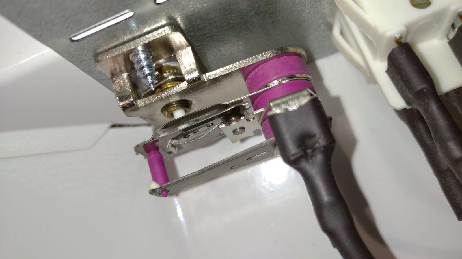

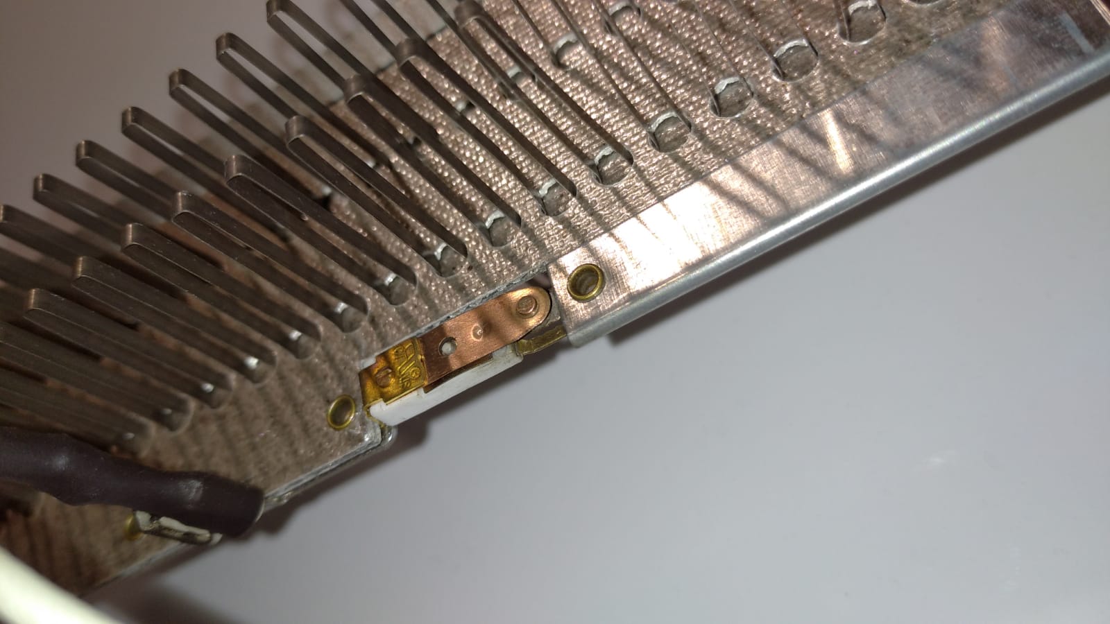

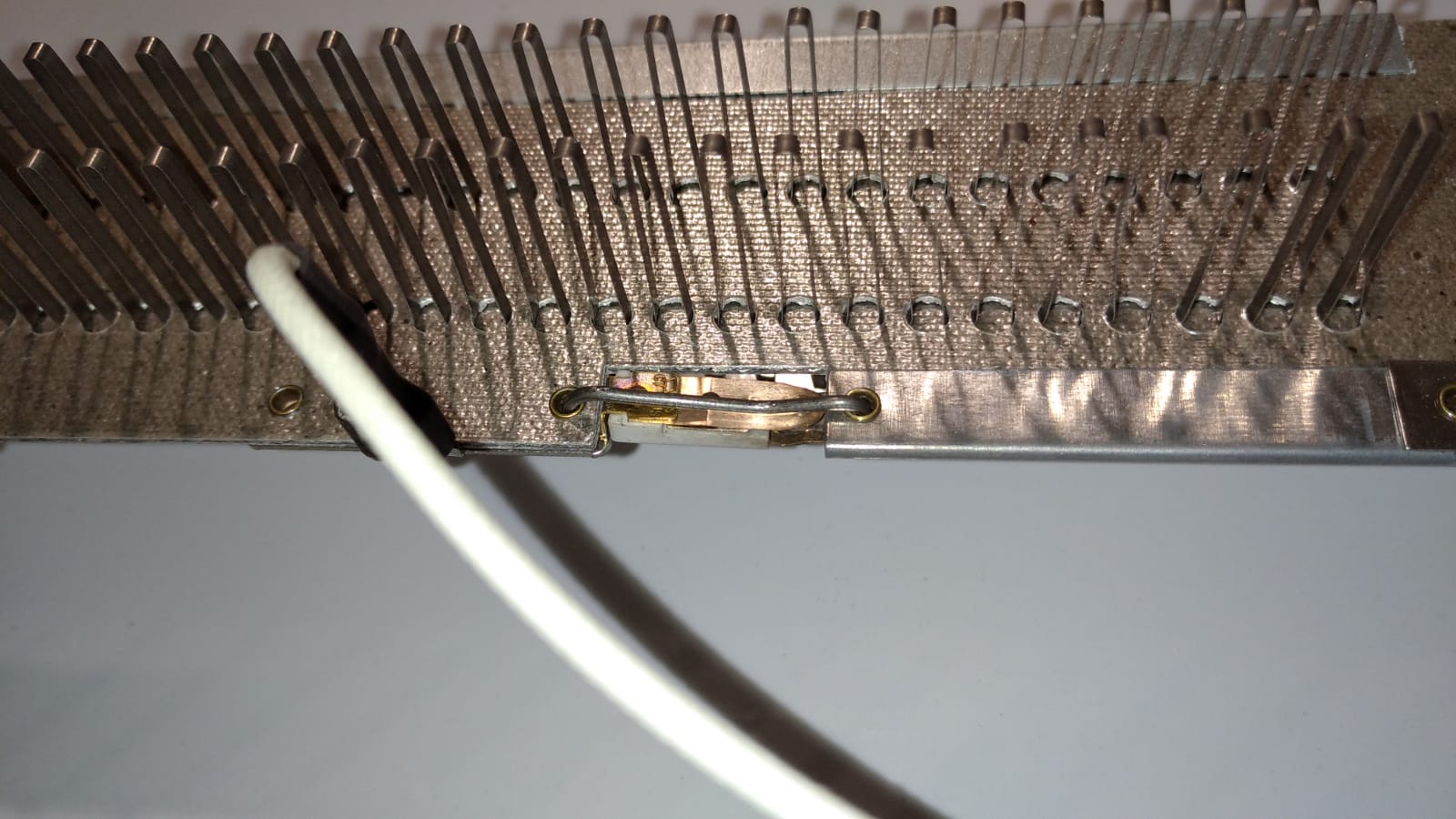

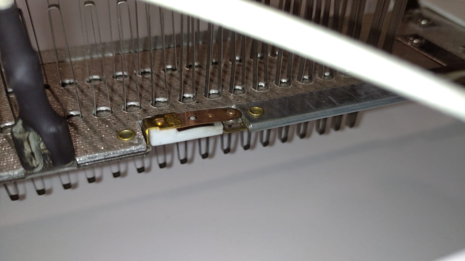

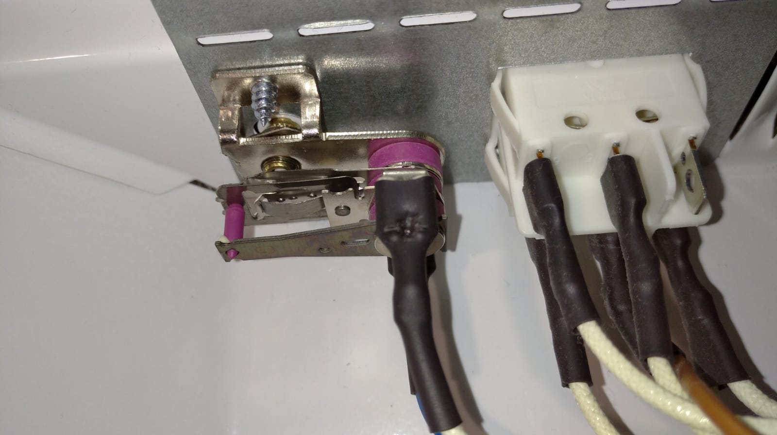

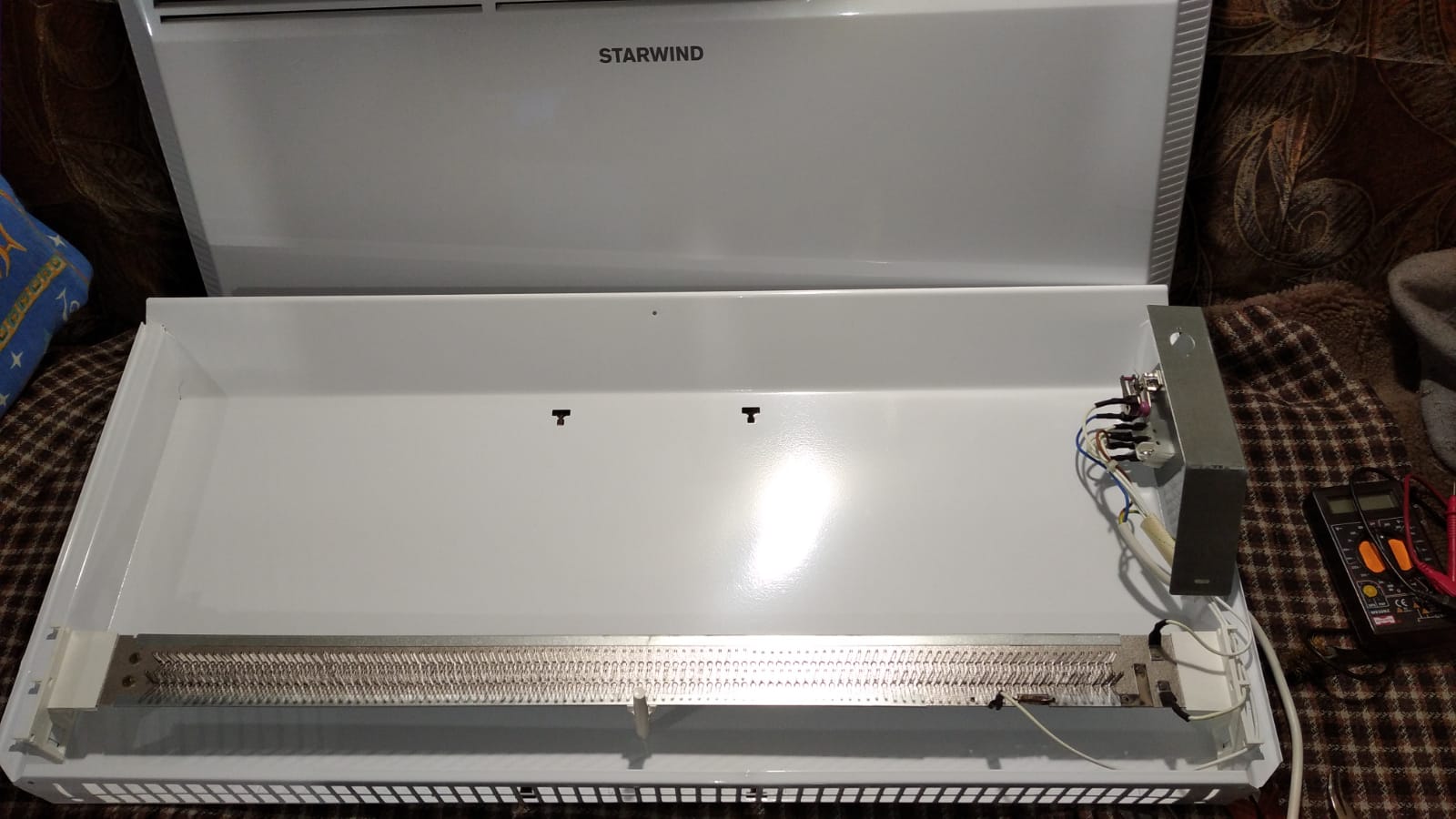

Сосед,у которого телек JVC забрал,заодно выбрасывал и нагреватель.
Симптомы- вырубается почти сразу.Ну и так понятно,уже,что там.
Сказал,что возил куда то,не починили.
Ну я говорю,рано выбрасывать,будет время ,гляну,давай его тоже ко мне в машину.
Ну обсудили,сказал что автоматика нафиг не нужна,лишь бы работал.
Сегодня долез.Так и есть,у них дома сыровато,и нижный щелкунчик,быстро окисляется,были аж зелёно-чёрные контакты до чистки.
Почистил,проверил,работает чуть дольше,назад опять не включается.Видно уже до этого перегрелся,потерял форму.
(ставят такое мелкое говнище на такую нагрузку,вредители)
Выключатель и где крутилка ,там контакты в норме,чистые.
Ну обошёл его проволокой из вольфрамового сплава для прогрева бетона.
Он хорошую напругу держит без окисления.
Проверил на обеих режимах и 1кв и 2кв.
Всё норм,даже не потемнела.
Собрал,на днях отдам ,проведу беседу по ТБ.
И как чинить ,если что.

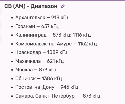

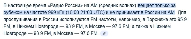

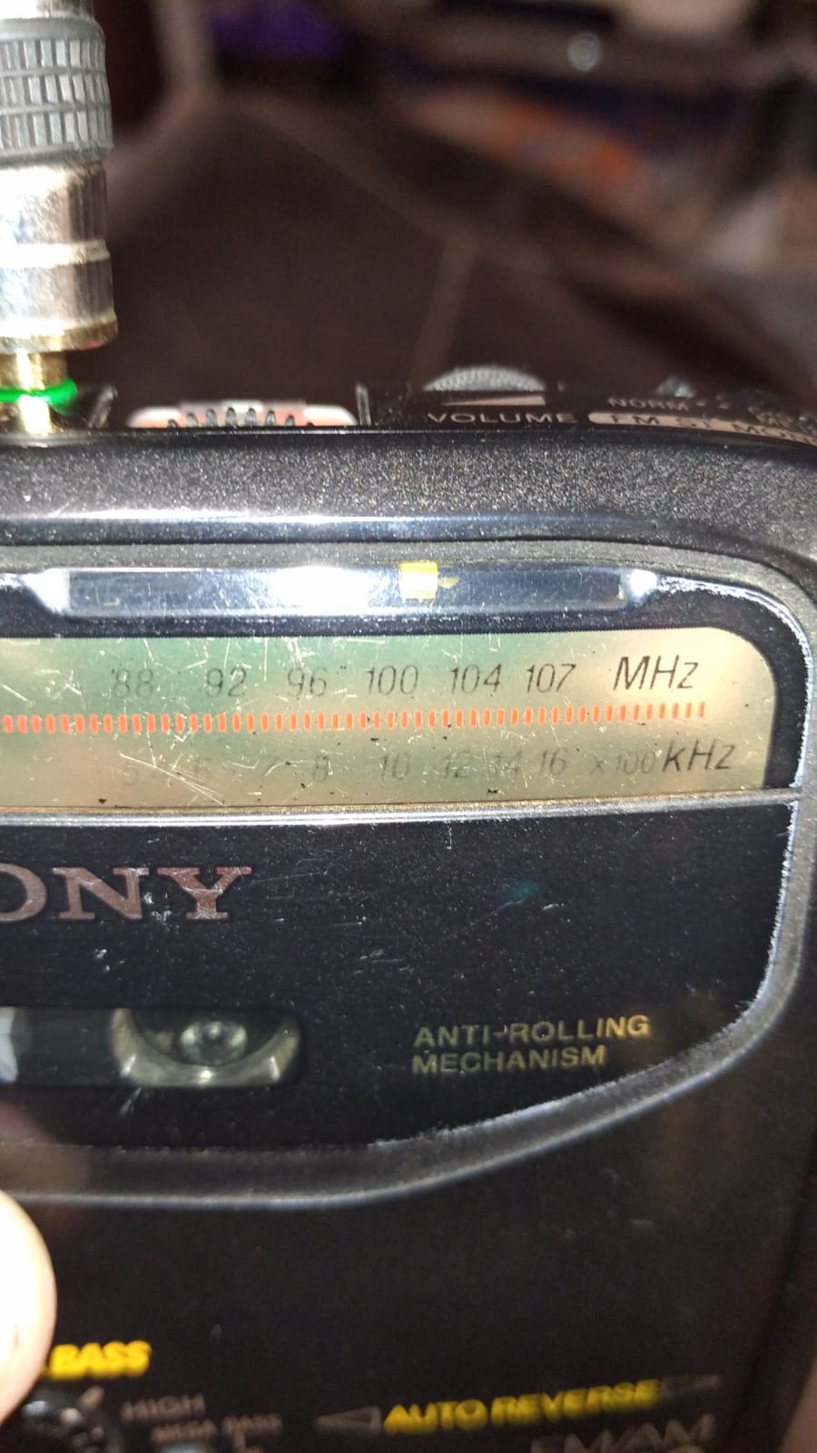

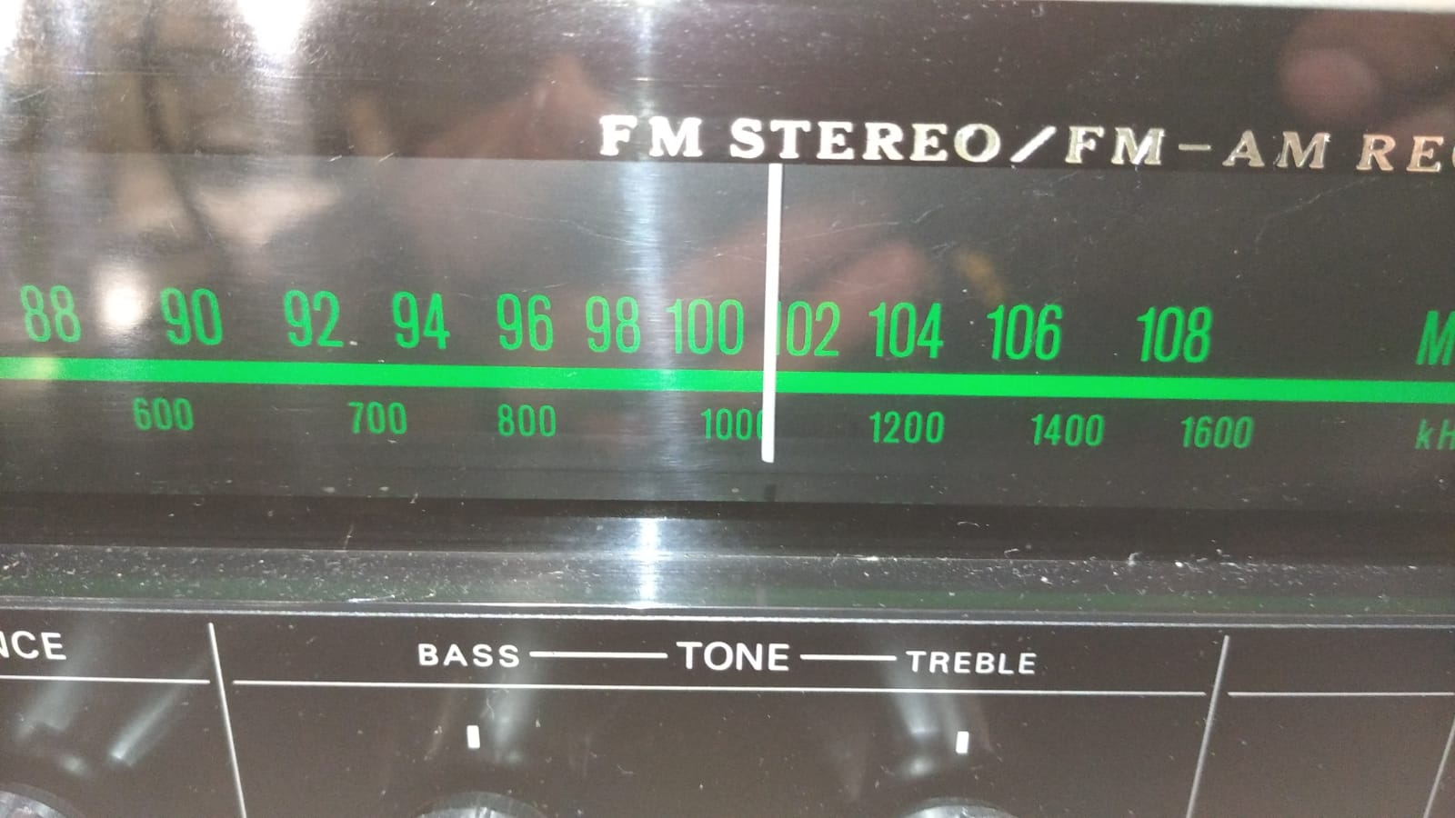

Залез сегодня в плеера ещё разок,слишком тугие пасики поставил,заменил на более подходящие,чтоб играло ровно.
На одном не работает переключатель на ФМ,на обоих положениях АМ только
И чёт покрутил колесо и оказалось что волна есть наша на АМ.
Только забыл Радио России или Вести ФМ(какие ещё ФМ,путаю).
Радио России скорее всего.
(рядом ,левее и похуже,вроде Турция,не расслышал точно)
Ну,не важно,может кому пригодиться для настроек или слушать на старом приёмнике.
Частота - на шкале видна.
Проверил на Соньке,да,пашет даже без антенны на АМ.
Не ставил пока.
(без внешней,на внутреннюю ферритовую)
Пошёл проверил что пишут.
Да вещает и на УКВ есть .И на КВ планируется вроде.
А не,это вещание свёрнуто...
Не читайте) И скрин не смотрите.
Это я международку поймал значит.
Ну работает ,уже хоть что то .
Написано что до 21 часа.
А оно щас работает.Непонятно.

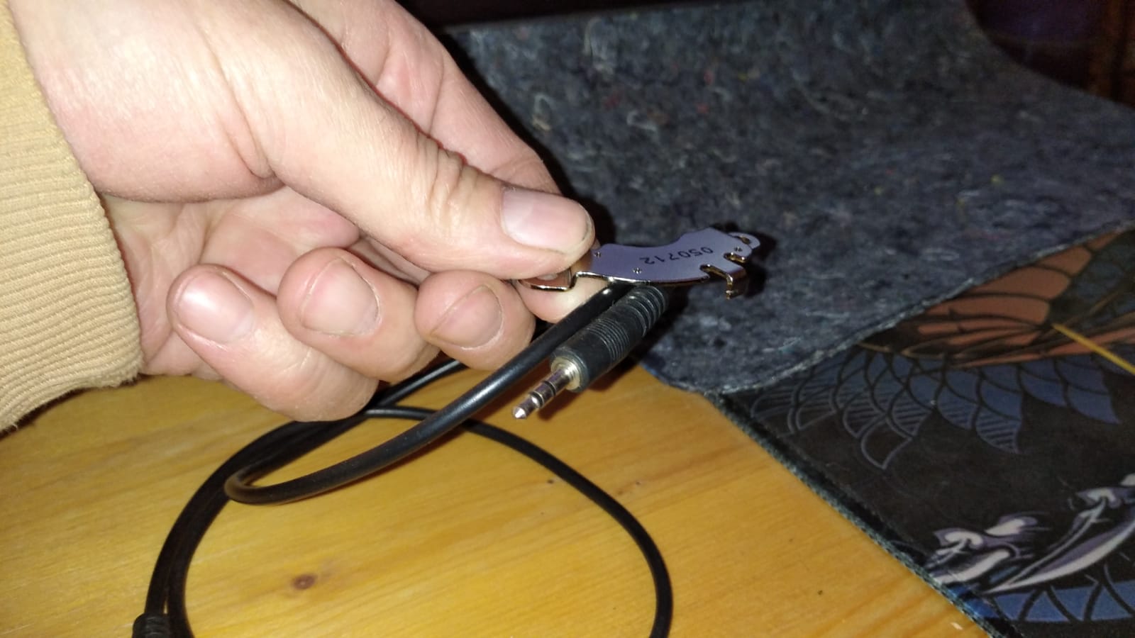

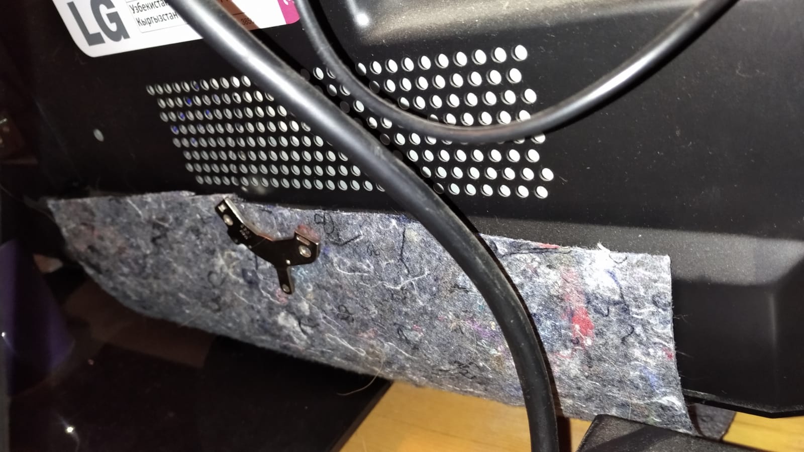

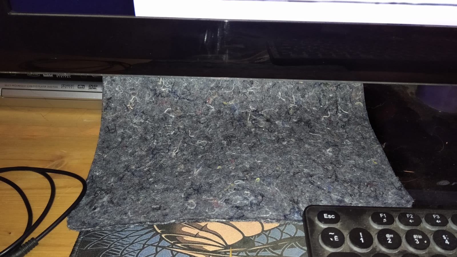

Доработал рассеиватели направляющие на телеке.
Сделал из войлока.
Теперь звучит куда надо и как надо.
Можно изменять угол направленности и рассеивания.
Заодно узнал,что у меня ещё один шнур на металлических проводах внутри)))

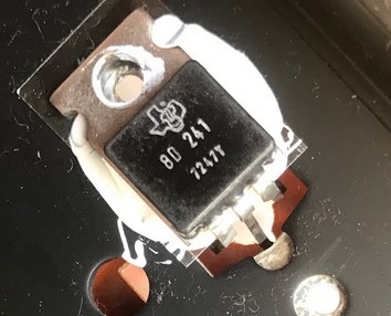

Подскажите,кто знает,что это за транзистор?
Кремний.

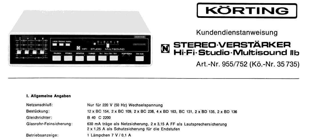

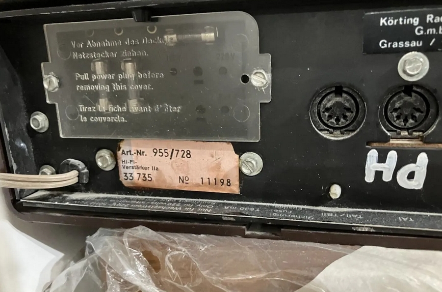

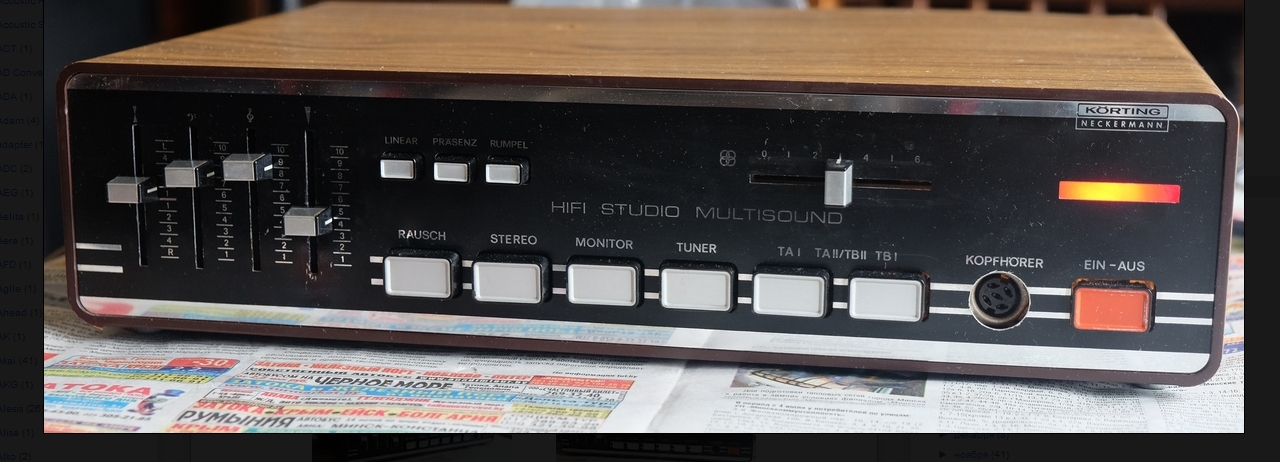

Купил Кёртинга. Вот этого.
Получу,бум послушать.Давно хотел германца в дом.
Это вам не херь сверхлинейная,он музыку играет ,а не набор звуков издаёт.
    386.2 KB · Просмотры: 81
    771.5 KB · Просмотры: 84
Два по 30 Вт? Великовато что-то для Гэ.
Схемку бы.
Неправда. Симулятор всегда прав (и звуков не издаёт).
Схемку бы.
А это не Гэ,это Кэ.
Схемок пока нет.
На Гэ,потом мож чего позже.
Пока хватает.Надо с Кэ разобраться для начала.
Решить,что лучше и что оставлять,а что продать.
Отвечу словами Станиславского.
А это не Гэ,это Кэ.
А выше кто-то написал
А это не Гэрманец, это немец.
Схемок пока нет.
На ЭлектроТане есть, например

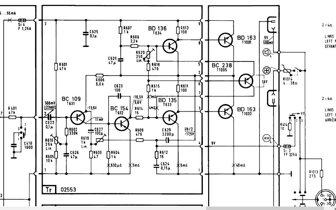

Ну это слушать надо. Думаю, хорошо звучит, но сразу то что мне не нравится:
- явно бюджетный усилитель,
- малюсенький, красивый, но монтаж внутри плотный,
- неизвестно состояние переключателей, регуляторов, скорее всего - мыть.
Далее не считаю недостатками, но особенностями. Мощность 2х20 Вт. Написано на заборе буклете 70 Вт, думаю, вот откуда. Норма ~9B на выходе, это 20 Вт на 4 ом при 0,5%.
Питание 40 В = +-20 В. Значит Uэфф примерно 12 В, это 35 Вт на канал, но пиковой музыкальной с ненормируемыми искажениями. 2х35 Вт = 70 Вт. Вот у кого китайцы учились врать лукавить.
Для акустики тех лет более чем достаточно, да и сегодня без дискотэки. Больше нельзя из-за того что даже радиаторы не вижу, скорее всего вместо них - корпус. Трансформатор на глаз маленький. Значит 2х6 Вт средней мощности по стандарту Hi-Fi.
Схемотехника УМЗЧ понравилась.
Классика тех лет и ни одного Ge транзистора, на выходе
В описании есть рисунки всех плат, бери и делай если хочется.
Неужели ни одного желающего? А я думал, тут радиолюбители живут, а не симулянты.
Видел объявление о продаже за 5 тыс. руб. с копейками, купил бы такую игрушку ради крастоты. За 30 тыс. руб. - нет.
Современное изкуство давно выкинуло на свалку истории всяких лавских и данченык. 21 век на дворе. Жить надо в трынде с веком.
А германцы то и не знают,что они немцы)
Спасибо.Он после мастера нормального,и в рабочем состоянии.Но надо иметь конечно.

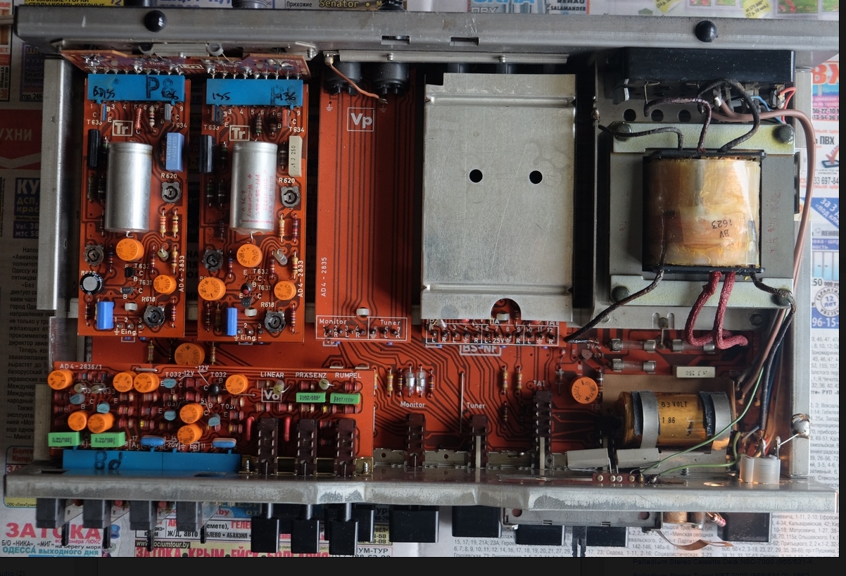

Плотный монтаж,можете посмотреть у Дуста в схемах)
Но мой взгляд в Кёртнге,деталей минимум.
Я выше написал,что аппарат после мастера и профилактики.
Мастер мастером, но вижу резисторы ползунковые - можно ли сегодня купить точно такие же новые smile_15
В Кортике немало деталей - предусилитель, регулятор тембра, тракт не короткий.
