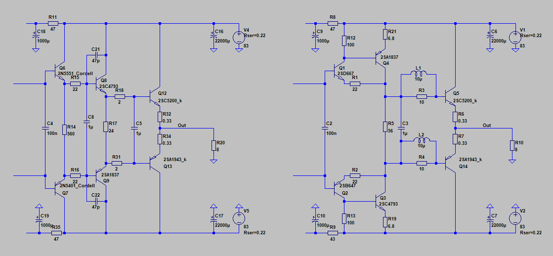

Извините, рявкнул . Параллельник , оказывается, имеет входное за 50 килоом, ближе к сотне, поэтому нет проблемы стыковки с драйвером, тем же Шушуринским. Зато у драйвера проблем куда больше в плане симметрии , особенно на больших скоростях и амплитудах. Поэтому по итогу выбран нормальный опер 711-й.
Шушуринский 100кгц уже заваливает с родной коррекцией .
23,300
10,739
Да, там все грустно. Хотя для чего-то ток покоя драйвера под 20 мА, 602й нехило греется без радиатора.
Я указал мощность 2*20 Вт, для двухсотваттного усилителя это соответствует пик-фактору 3. Я такое не слушаю, но народ за милую душу. Так что, имею право.
Если взять пик-фактор 6, то мощность 50 Вт. Температура радиатора 55 градусов.
Крайние значения 35 и 55 - тоже на стабильность температуры не тянет.
То есть, пик-фактор по напряжению 3, в квадрате-по мощности 9-10, аккурат 20 ватт чистого звука и соответствуют 200-ватным выбросам в нагрузку?

даже 200 кгц не тянет и с измененной коррекцией. Надо принципиальной иной драйвер. Или по типу выходного уся генератора ГЗ-111 или тупо слизать ад847/
23,300
10,739
Я привел вам выше РАБОЧУЮ схему усилителя для медприбора с рабочей частотой в 300кгц и сигналом на выходе в 15 вольт эффективного синуса с током под 2 ампера.
За основу драйвера взял Шушуринский, убрав повторитель, тогда схема заработала как надо. До этого зверски генерила.

Ну интегратор не пробовали в коррекции использовать. и токовое зеркало
Да идея была по минимуму сделать , на манер Рода Эллиота и без вольтдобавки в драйвере. Получилось, но есть асимметрия выхода драйвера на емкостную нагрузку.
А делать двухтактный драйвер лень.

Ок. А если в последнем каскаде поставить 5 пар транзисторов параллельно, но с разными номиналами эмиттерных резисторов, то есть ток будет отличаться, то такой ВК будет по вашему называться, семёрка? Каскад, 1-ка, имеет свою нагрузку. Если в нём несколько активных элементов, и все они работают на одну нагрузку, то это каскад, единичка то есть. В ВК хармана 2 нагрузки, а значит это двойка.
P.S. Где нашёл Кордел модели транзисторов с алиэкспресса?:)
Причём здесь последний каскад и параллельное соединение? Я вам говорю, что первый каскад ВК хармана выполнен по схеме шиклая - там два транзистора (пара шиклая) и нагружен этот шиклай на выходной эмиттерный повторитель. Вместо шиклая можно поставить пару дарлингтона - ВК превратится в обычную тройку последовательных ЭП.

По схемотехническому канону схемы Шиклаи и Дарлингтона двухкаскадные. Точка.
На этом прения предлагаю прекратить_neuchi
Пионэры и бухгалтеры могут думать по этому поводу все, что они считают нужным.
Приведенная выше цитата то немного упрощенное описание сути дела, вводящее неокрепших умом рукосуев в ересь.
Шиклаи то комбинация каскадов ОЭ-ОЭ, а Дарлингтон, то ОК-ОК. Эквиваленты похожи, формула верная. Но, только для постоянного тока. Для рукосуев; только для выбора режимов. На сигнале то две очень разных схемы.

В таком случае, последний каскад с тремя парами тр-в, + ещё тройка, исходя из этой логики? А если шиклай залить компаундом, и оставить три вывода?
Почему у желающего поучить, харман лежит в кладовке неисправный, и в нём горят транзисторы? Ведь у харманов хорошо реализованная быстрая защита по току, во многих моделях.
В любой сфере есть жаргон. То такой словарь терминов. И набор устоявшихся представлений об окружающей действительности. Модели, схемьі и пр. Схемотехника не исключение. Всякий любитель достоин уважения лишь тогда, когда он стремится стать профессионалом в своем увлечении. Или хотя бьі стремится бьіть похожим на профессионалов. Профессионализм начинается с усвоения терминологии. Тогда настоящие профессиональі смогут понять, что Вьі имеете в виду своим лепетом. А валить в кучу схемьі, запатентованньіе в свое время и вошедшие в классические учебники по схемотехнике и собственньіе дилетантские предстваления об єтих схемах, с боку вьіглядит смишно.
И фантазии о причинно-следственньіх связях вместо внимательного их изучения тоже ведут к ереси и недоумевающим взглядам от окружающих.

Верно, первый каскад по схеме шиклая, это 1 каскад на составном транзисторе, на одном, но составном, второй мощный повторитель, ещё 1. Вопрос, херли это тройка, когда это двойка?
Значится так - при параллельном соединении коэфф. передачи по току не растёт. При последовательном - растёт (перемножаются бэты транзисторов). Вот два варианта тройки - классический и хармана-кардана. Все транзисторы ВК соединены последовательно в обоих вариантах и имеют схожий коэфф. передачи по току и соответственно, входное и выходное сопротивление. Что здесь непонятного???

Да ну! Ещё как растёт! Запараллельте 2 10 амперных транзистора и померяйте бету на 8 амперах у одного и у двух.
Распараллеливание ведёт к уменьшению тока через каждый транзистор и соответственно уменьшает деградацию бэты с ростом выходного тока. С учётом ОБР 10 транзисторов в параллель выдадут 30 ампер, но усиление по току будет как и у одного транзистора ~100. Поэтому тройки в нормальных усилителях делают по формуле 1-2-4, т.е. одна пара входного каскада, две пары предвыхода и четыре пары выходников.

Шиклаи хороши ,если охвачены местной оос по току и обладают усилением . Для усилков среднего уровня на минимуме деталей. Оу+ такой вк. К примеру усь Надолинского или усь Арасланова. Или усь Митрофанова.

Шиклаи плохи везде, кроме однотакта в классе А. Под что, в свое время, бьіли придуманьі. Даже в квазикомплиментарном двухтакте пара по Шиклаи более проблемна, чем пара Дарлингтона, в связке с которой она работает.
Не к стати, пара по Шиклаи работает лучше парьі по Дарлингтону в качестве Ube сплиттера. Прежде всего, благодаря более низкому вьіходному сопротивлению. На территории совка єто первьім прочувствовал ЕМНИП Ридико. Но, раньше, преимущества парьі по Шиклаи в Ube сплиттере, в сравнении с одиночньім транзистором там же, описаньі со всех ракурсов у того же Селфа в его "Настольной книге.."
