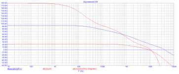

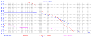

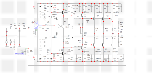

Вместо того,чтобы согласовать входной каскад уна с его выходом ,взял и упростил. А ведь все так близко было.
    46.2 KB · Просмотры: 156
    23.7 KB · Просмотры: 135
    49.7 KB · Просмотры: 119
    39.7 KB · Просмотры: 128
