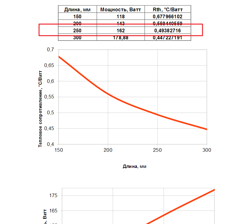

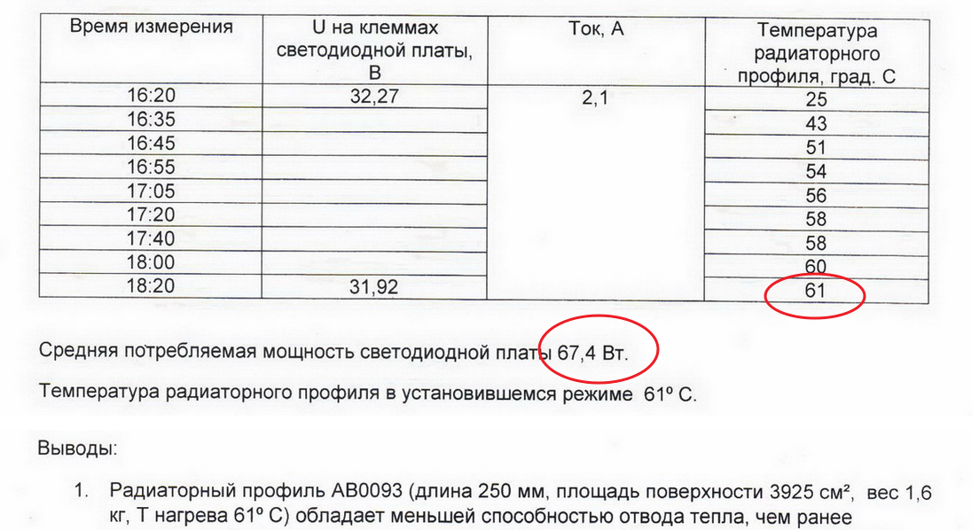

Я верно понял, что Вьі считаете что радиатор, нагретьій до 50, тепла в окружающую среду не отдает?
Не надо за меня думать всякую херню. Теперь про передачу тепла.
Радиатор типичной конструкции, размера примерно, как на два канала УМ, при естественной конвекции рассеивает при температуре перегрева относительно окружающей среды:
80 ̊С - 162 ватта;
"радиатор нагретый до 50 ̊С" , соответственно, температура перегрева 25 ̊С, он рассеивает 45 ватт.
Теперь посмотрим сколько тепла выделяют два канала усилителя. Без сигнала, при токе покоя 125 мА и напряжении питания +-40 В выходит 20 Вт;
при выходной мощности по 20 Вт на канал, надо рассеивать 105 Вт.
Вышеуказанный радиатор обеспечит температуру без сигнала - Т перегрева 10 ̊С + Т в комнате 25 ̊С = 35 ̊С;
при указанной мощности - Т перегрева 55 ̊С + 25 ̊С = 80 ̊С.
Эти 35 и 80 градусов будут независимо от желаний спецалиста. Такая вот грусть-тоска со стабилизацией температуры.
