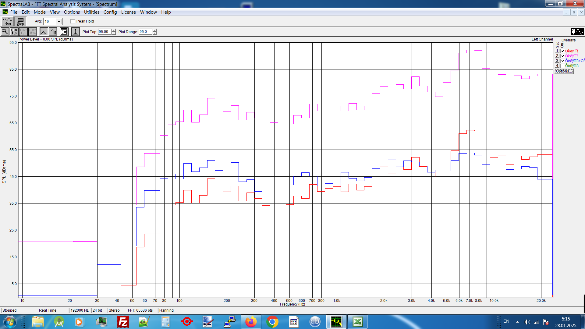

+-3 у меня.
Да и как часть других тоже.
У Селестион ф-30 и того меньше,серенький скрин с измерениями.+ КНИ зачётный.
Да нет проблем)
Я вижу,что ачх если сдвинуть уровни и наложить друг на друга с телефона и правильного микрофона,одно и тоже.
Просто разница по уровню.
Ну и чувствительность у Редми выше,значит и точность измерений возможно лучше.
Я правильно говорю,или ошибаюсь?)
Розовым цветом АЧХ АС записанная на телефон.
Красным она же, пониженная на 30 дБ.
Синим цветом - телефон+ЦАП+ микрофон более менее ровный. Цвета пришлось изменить чтобы было нагляднее.
Если разница внизу на -10 дБ и наверху в +10 дБ это одно и то же, то я Папа Римский
Это совсем другой частотный баланс.
Что касается АС Селешн, то это просто картинка. Когда мы на заводе выпускали АС, мы тоже в паспорте приводили "типовую" АЧХ, и она была прекрасна. То же делали рижане и бердчане, когда встречались на испытаниях во ВНИИРПА (во ВГИЦе если точнее) всегда ржали (именно так) над этими картинками.
И это я только обратил внимание на АЧХ, есть ещё ФЧХ и искажения.
На счёт чувствительность выше, значит и точность это совсем не о том. Можно поднять усиление (надо чтобы можно было говорить на фоне шумов), но при этом вырастают искажения (для речи это не очень важно) и отношение сигнал шум падает (это для речи тоже не важно, т.к. человеческий мозг спокойно селектирует речь на уровне -20 дБ относительно общего уровня помех).
Низы в микрофонном входе обрезают сознательно, а вот с верхами каждый производитель выкаблучивается как может, некоторые под это подводят теорию какую-нибудь, некоторые чхать хотели на всякие теории и не заморачиваются.
Ну возможно.
В любом случае явные пики будет видно)
Это независимые измерения,в камере.
Сами производители пишут +-3.
Так что можете ржать дальше)
Любые самоделки можно замучиться вытягивать до такого звука как у Ф-30.
И то наврядли...
