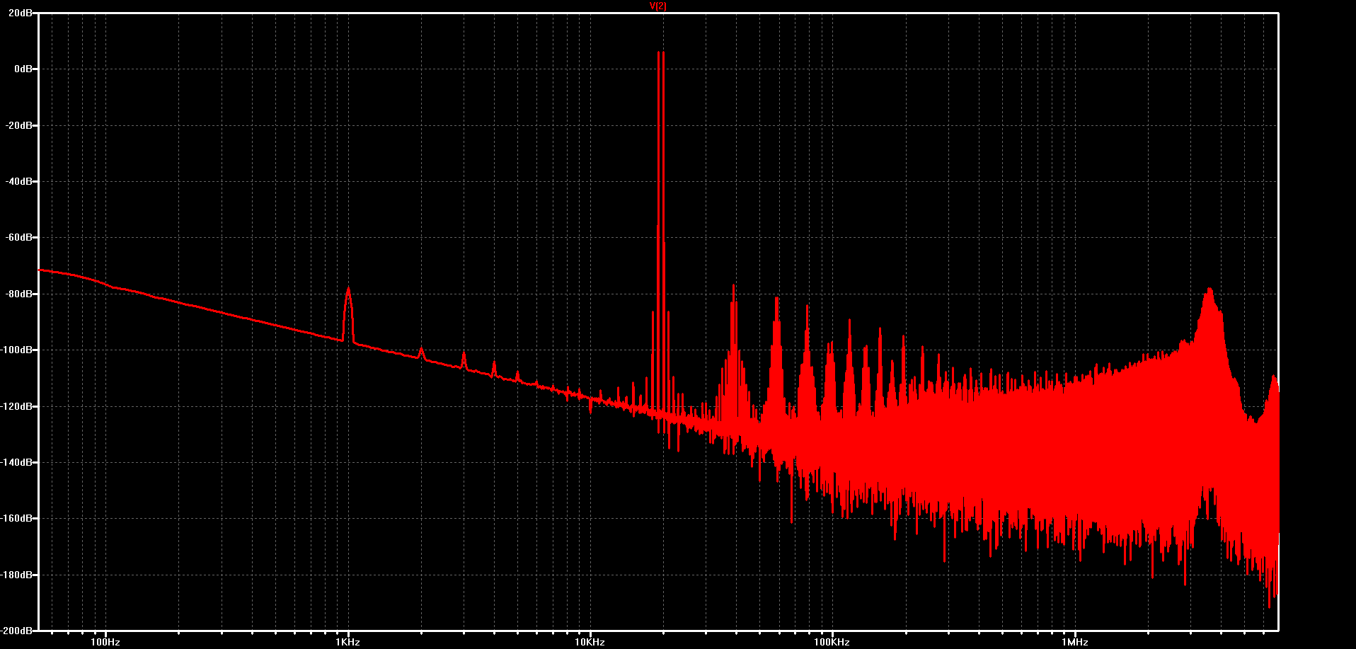

А что-нибудь может быть ХУЖЕ "родной к174УН7"?
Вы потому не едите котов, что не умеете их готовить.
В железе небольшими изменениями схемы достигнут уровень искажений 0,1% на 20к в полосе захвата гармоник 200к. После сборки модели ИМС и понимания её схемотехники удача и вовсе попёрла:
-85...90 дБ, это 0,005...0,003%.
Статьи но улучшению звука к174ун7 существуют давно, главным решением стало усиление оос и ваедение предварительного каскада на транзюке. Вот только нафига это сейчас? Поезд ушёл.
