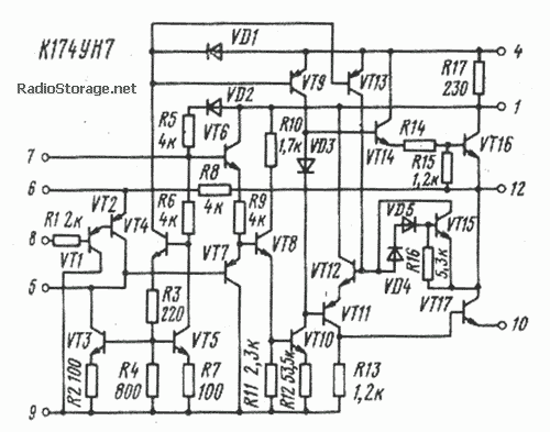

Поезд далеко не уйдёт, пока есть техника на УН7. Те же элитные "Грюндиги":
Виктор звук назову одним словом. Он другой от слова совсем.
Я бы сказал сбалансированный более естественный. Во всем диапазоне громкости нет отталкивающего чувства, перебор. У меня пока перестроен один канал.
В чем разница которая бросается в глаза .
На малой громкости если все тембра на максимум особой разницы нет, если поднимать громкость ближе к средней и выше, звук не переделанного канала резко меняет окрас ближе к звучанию ментовского колокольчика, он как бы начинал давить средними. Я замечал это и ранее, думал это тонокомпенсация Р.Г
Звук переделанного канала линейно без искажений звучит очень сбалансированно и приятно во сем дапазоне громкости.
Теперь по сравнению с переделанным каналом, старый канал заметно режет слух.

Специально для местной публики, если кто не в курсе- прокомментирую. В переделанной схеме резко упали интермодуляционные искажения. Такие дела.

Статьи но улучшению звука к174ун7 существуют давно, главным решением стало усиление оос и ваедение предварительного каскада на транзюке. Вот только нафига это сейчас? Поезд ушёл.
Насправді, найбільший профіт від 174 УН7 дає оптимізація напруги зміщення її першого каскаду. За допомогою оптимізації номіналу опору резистору, що під'єднується до виводу неінвертуючого входу, одночасно з симетруванням обмеження верхньої і нижньої напівхвиль сигналу на виході. Це дозволяє догнати підсилення в петлі до 80 дБ. Подальша оптимізація корекції АЧХ довершить модернізацію і дозволить отримати те, про що вище пише СМЕРШ. Перевірено на практиці. Це звучатиме набагато краще за більшість відомих проміж тут реалізацій підсилювача за схемою Худа.
Жодне додавання "додаткових транзюків" (С) не виправдовує витрачених зусиль.

Всього лише підібрати опір одного резистору і ємність двох конденсаторів.
Це значно простіше ваших звичайних експериментів над недоречними для підсилювачів транзисторами.
