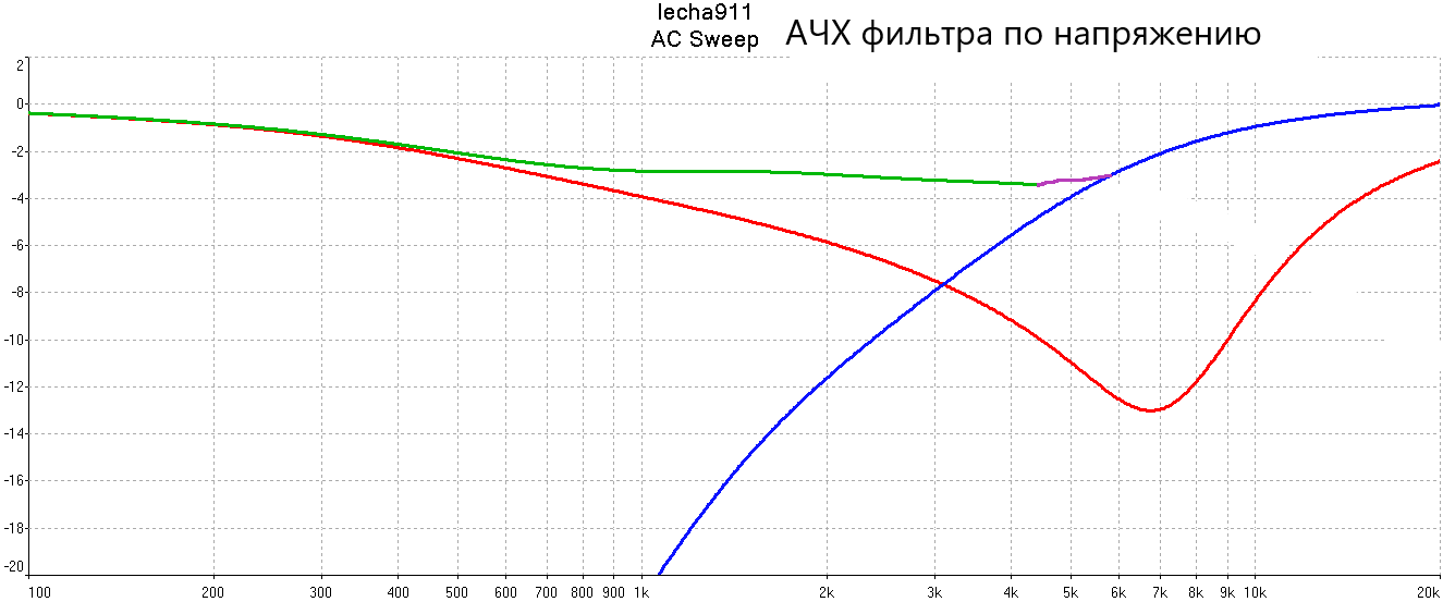

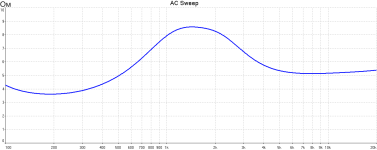

Частота среза примерно 3100Гц
Как раз с вашим фильтром в области среза получается подъём который режет слух.
Без фильтра динамик превосходно звучный. ФНЧ второго порядка (а без цепочки Цобеля - крутизна соответствует 2,5 порядку) естественно делает его звучание неестественным ))). Зачем Вам второй порядок в ФНЧ? Он здесь не нужен. В ФВЧ - да, спорить тяжело. Но... два вторых порядка по Баттерворту стыкуются плохо, потому что у НЧ динамика есть значительное отставание фазы тока от приложенного напряжения (индуктивность-то недетская). Черновик по расчёту фильтров (часть 1).
1,6 мГн - для 8-омного одного динамика. Для 4-омного (два в параллель) хватит 0,8 мГн, а для 16-омного (два последовательно, что хуже) - 3 мГн катушка без дополнительных деталей.

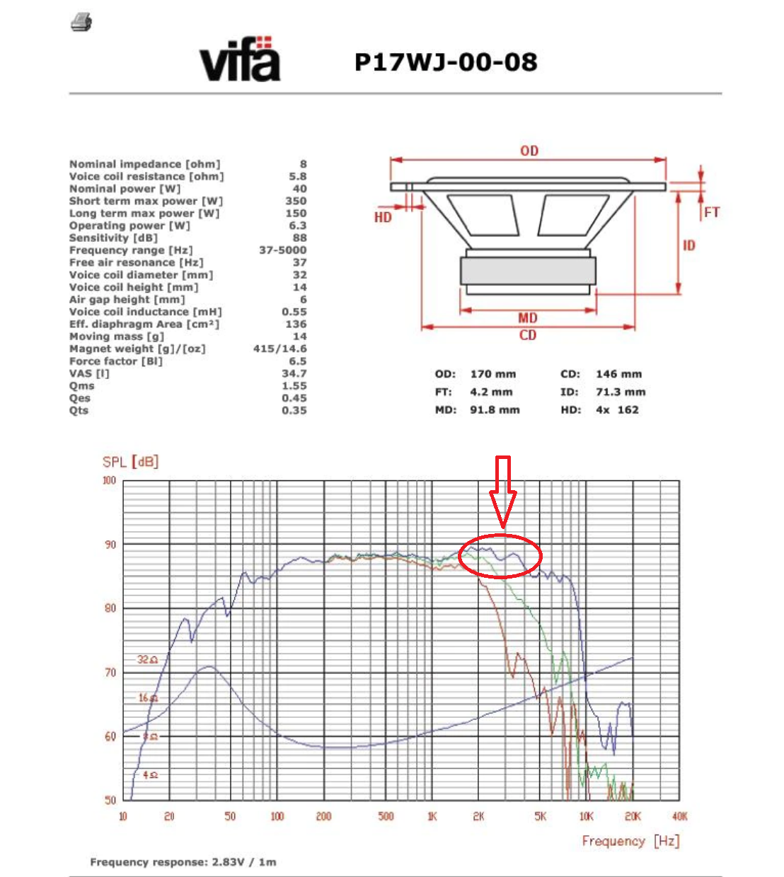

Пример. Известно, что ухо гораздо острее реагирует на пики и горбы АЧХ, чем на провалы и реакция, как правило, отрицательная. Именно пики сигнала раздражают.
"Родовые болячки" - это, конечно, не термин, но смысл очевиден.
Как правило, но не всегда, вследствие технологий, материалов и пр. у динамиков есть типичные особенности.
Пример. У НЧ динамиков есть "поршневой диапазон" это от низких частот грубо до 1 кГц где АЧХ пусть не горизонтальная, но гладкая. Они ведут себя послушно. Но выше катушка начинает так быстро трясти диффузор, что он не успевает трястись целиком, а "ломается", разные части колеблются по своему хотению, на АЧХ это видно. Возьмите лист тонкого железа и двигайте его медленно, а потом как можно быстрее, понятно что будет даже с железом.
И перед тем как отдача на ВЧ будет спадать, обычно возникает нежелательный горб, который можно назвать "родовой болячкой" не в смысле что его рожают, а в смысле - у всей семьи так.
Фильтр должен его гнуть вниз, а неудачный фильтр может приподнять, поэтому с таким фильтром будет хуже чем без него.

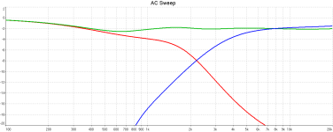

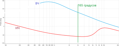

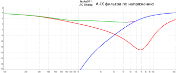

В качестве опорной схемы:
Симулятор хочет противофазное включение НЧ и ВЧ динамиков, но он не в курсе, как будут стоять динамики на передней панели. Возможно, надо будет включать в фазе, а, возможно, ни так, ни так не будет хорошо, зависит от конструкции передней панели.
Цепочка 22 Ома+1 мкФ подстраховывает от побития горшков НЧ динамиками с пищалкой на частотах 6...8 кГц при уходе от оси в стороны, её влияние всего -3дБ, определитесь с ней на слух. Можно уменьшить 22 Ома до 13 Ом, тоже на слух. Раздел 3 кГц по -7,5дБ, для ВВС смайла. Импеданс хороший: монотонный горб до 16 Ом на частоте 2,5 кГц, 5 Ом на ВЧ.
ФЧХ токов:
Отсутствие второго порядка в ФНЧ дало запас по фазе для НЧ динамиков, что позволяет получить отличный результат при противофазном включении НЧ и ВЧ примерно до 28 мм размещения акустического центра НЧ динамика глубже, чем у ВЧ динамика. Есть надежда, что при установке НЧ спереди а ВЧ - спереди или заподлицо всё затанцует как надо и сразу.
Где находятся центры излучения? В интернете пишут, что это катушка (в какой части катушки?), а у вч вообще другая история
Знает только Мальчиш-Кибальчиш.
В первом приближении, поскольку фазы токов я учёл, они (примерно): посередине купола ВЧ по высоте и посередине глубины диффузора.

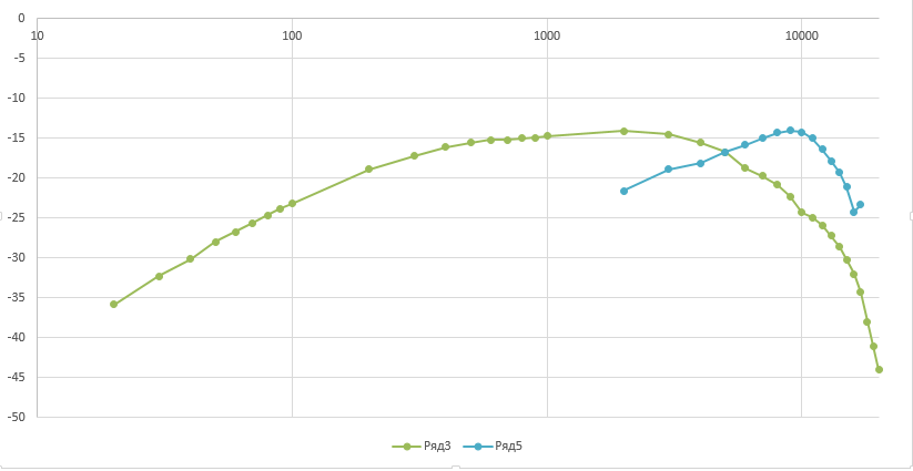

Данные мидбасы тянут в полку до 8 кГц. Советуете делить на частоте 10 кГц пищалку с резонансной частотой 650 Гц?
Раздел на частоте 5 кГц, Re принял за 4 ома - судя по графику импеданса Vifы. Мидбасы, к сожалению, не тянут до 8 кГц - обратите внимание на график импеданса. Также, судя по АЧХ из документации, реальный завал начинается в районе 4 кГц, со спадом 6 дБ на октаву. Примерно вот так:
Наверное, 15ГДВ-92? Тырнэт по запросу 15ГДВ2 посылает подальше.
Да, 15ГДВ92 - пропустил цифирь. Уточню, что номиналы фильтров писал не свои, а уже для автора темы, для его динамиков.

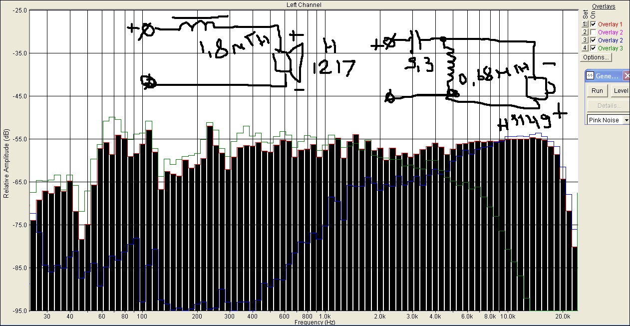

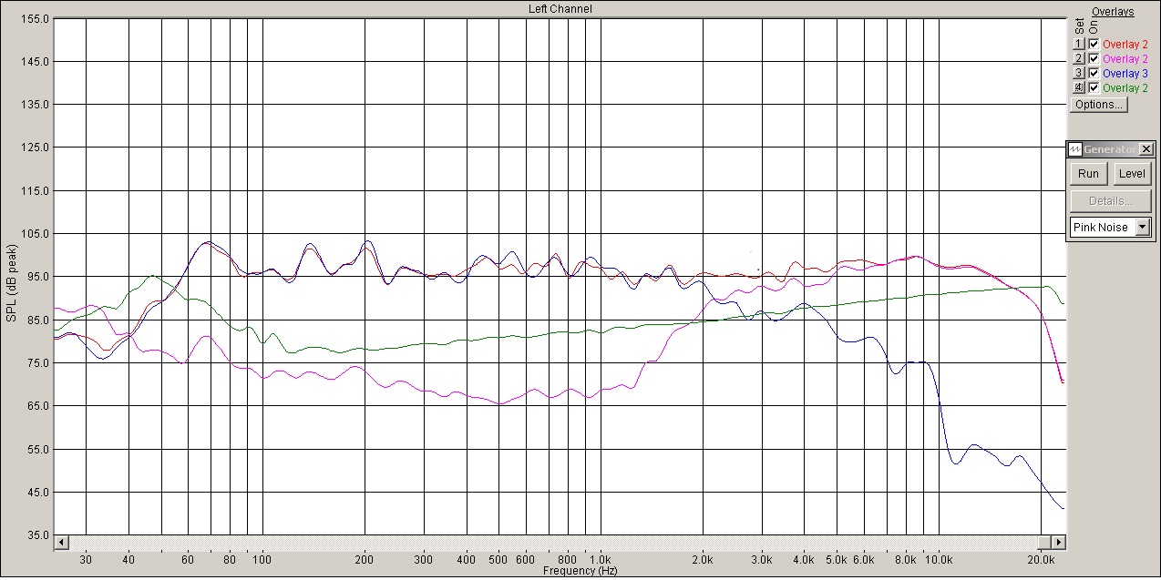

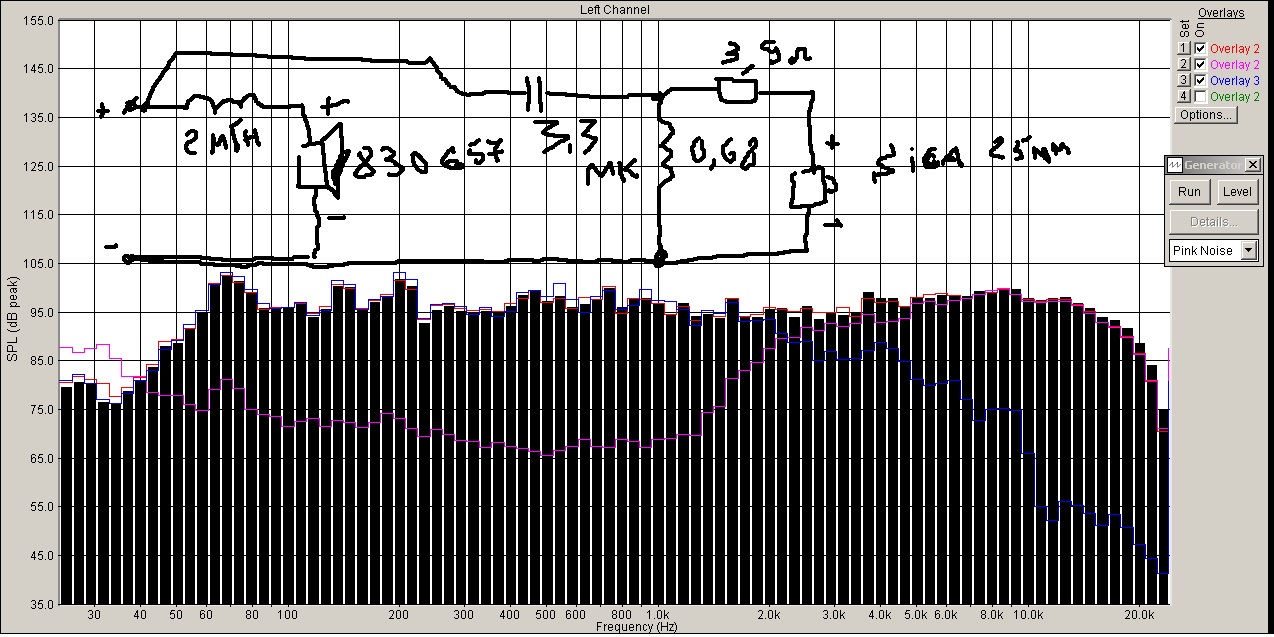

Картинки к выше сказанному. двухполоски на мидах, басовик старинный SEAS 25FEV самопадающий наверху.
SEAS 1217 бежит до 4 кил, там есть пичок, удачный в плане звука, его оставил, стык сделан повыше .
Кстати, у Перлеса 830 657 такой же шишок на 4 килах. Дины эти похожи.

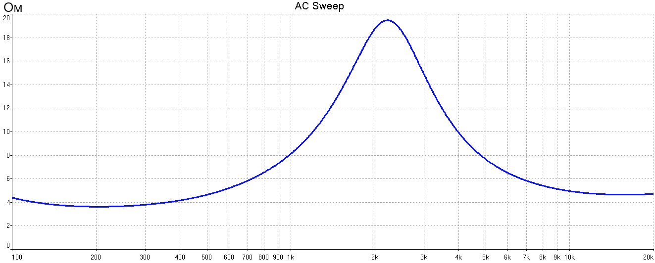

Интересная оценка, ничего не скажешь. По даташиту на АЧХ относительно 1 кГц имеем 8 кГц по -3дБ и 8,6 кГц по -6дБ. Не понимаю, куда Вы смотрите, и где там есть -6дБ/октаву. АЧХ имеет вид прямоугольника, но чуть подкрикивает на 2..3 кГц (что также не позволяет пускать его без коррекции).
Попытка стянуть раздел на 2,2 кГц:
