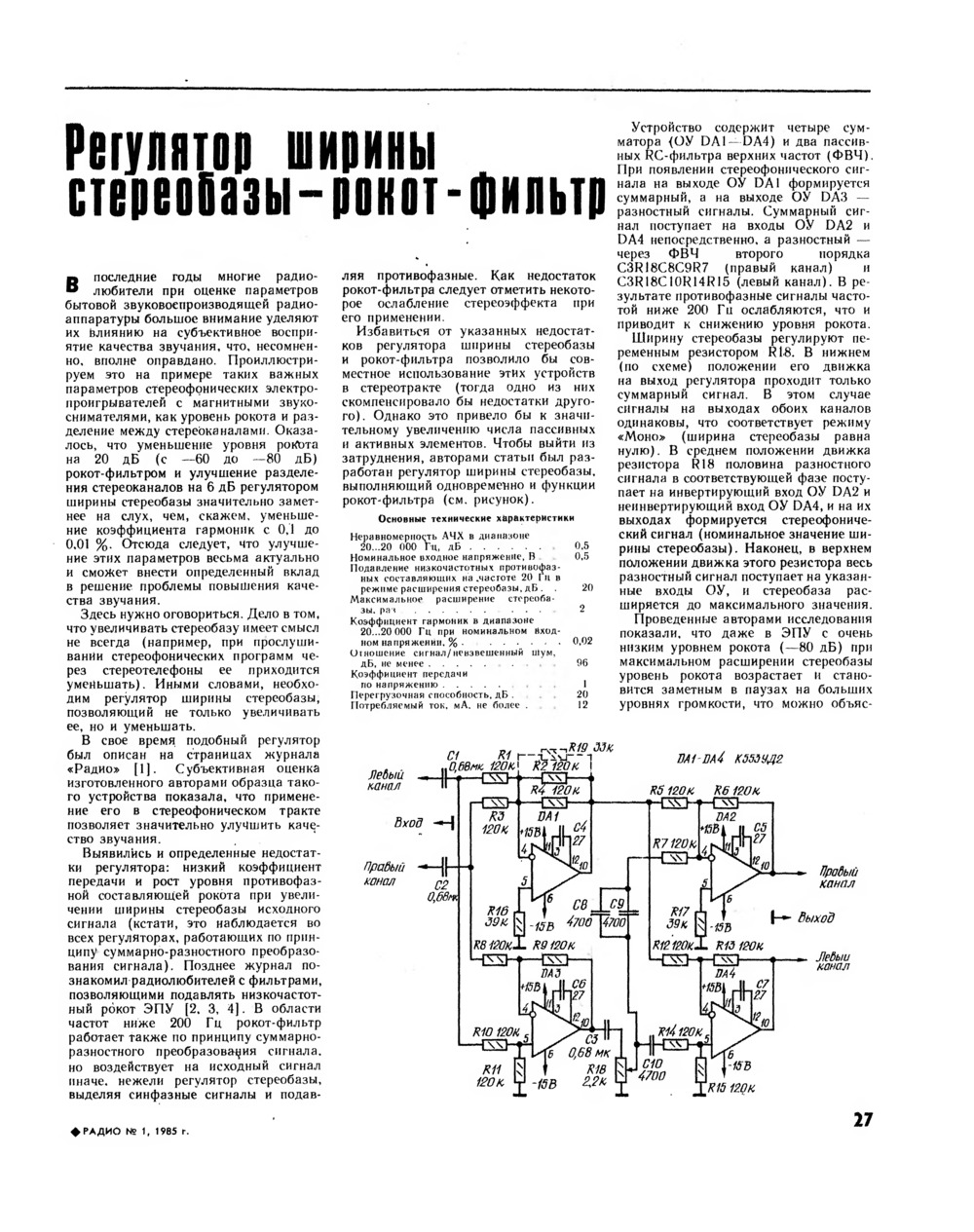

Ну в теории-ухудшить то можно)) Просто подмешивается часть ЛК в ПК и наоборот. В старом журнале Радио была такая статья про регулятор стереопанорамы. Вроде про наушники писали, что "бывает слишком Много и звучит внутри головы-надо ухудшить, что бы было снаружи головы")) Вру конечно, но смысл тот же.

Скажу только за аналоговый расширитель стереобазы.Наподобе как из журнала выше.На записях аналоговых ,которые цифрой не обрабатывались,стереобаза расширялась и регулировалась.На цифре или на ленте при записи с цифры расширение уже не происходило,но сужение,до моно получалось.

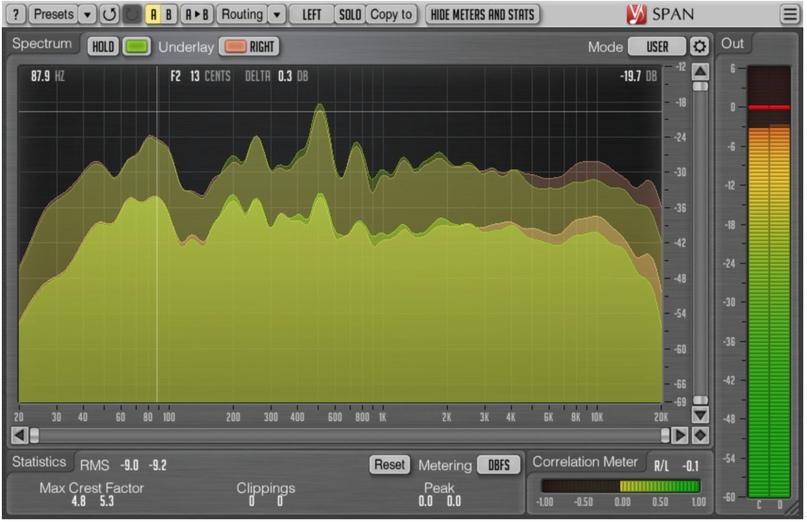

Как прикрутить визуализацию спектра ко всем звукам которые воспроизводятся на компе?
все возможных VST плагинов предостаточно, вот как пример
но они работают из под какого ни будь плеера и не умеют перехватывать другие потоки звука которые воспроизводят другие программы, того же браузера.
смотрю музыку на экране во время прогона треков через типовую кондовую мульку для Виндуса, среди кучи всяких цветомузыкальных глюков есть нормальный человеческий спектроанализатор,
Александр, при прогоне треков в какой либо програмке у которой есть свой анализатор, тут проблем нет. а как посмотреть на музыку которая играет из браузера?

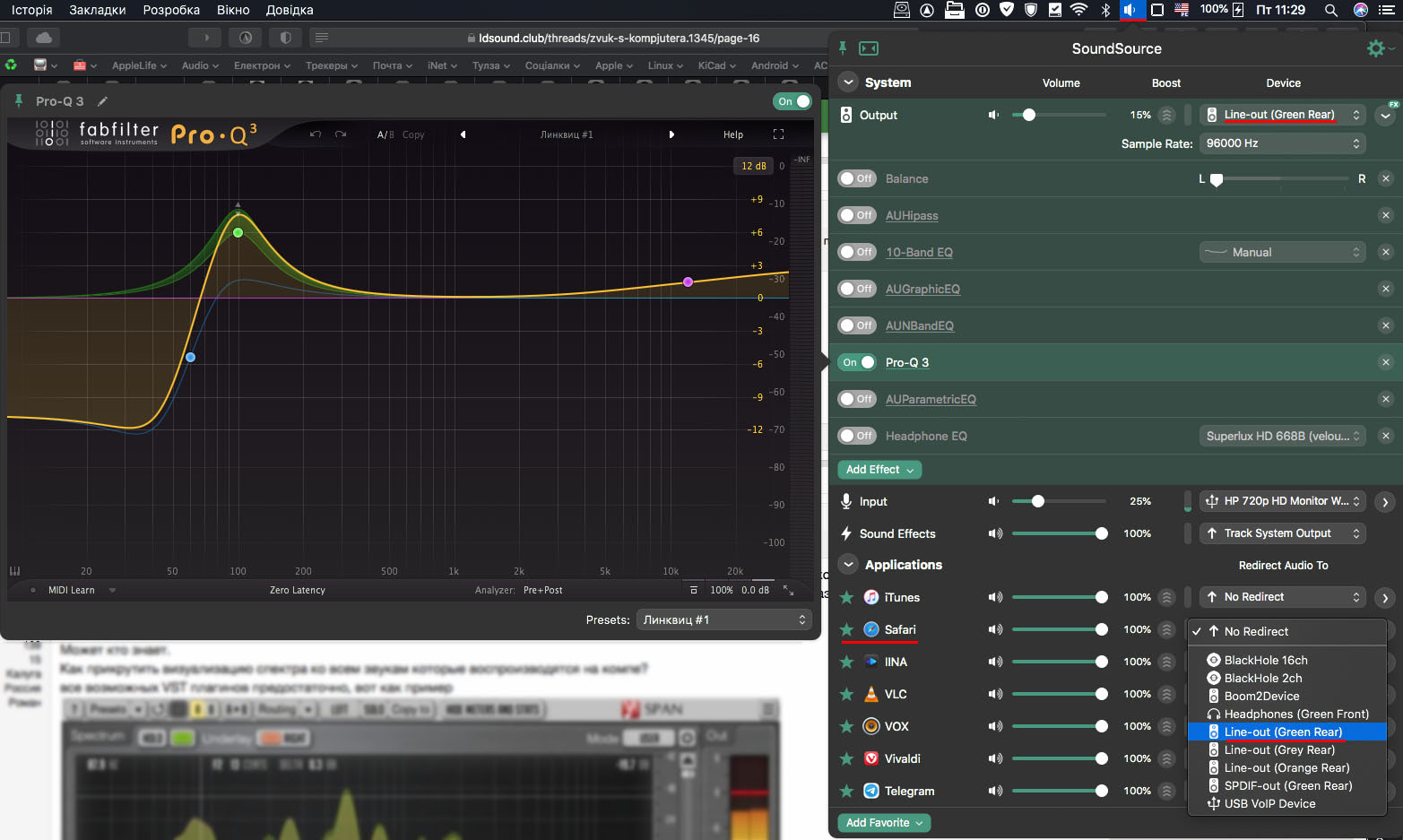

В макОСи приблуда SoundSource.app умеет всякие хотелки с аудиопотоком.
Приблудой Audio Hijack.app можно визуально строить всё аудио со всякими хотелками по пути. (Картинки где-то выше)
Поищи что-нить подобное SoundSource.app/Audio Hijack.app для Окон.

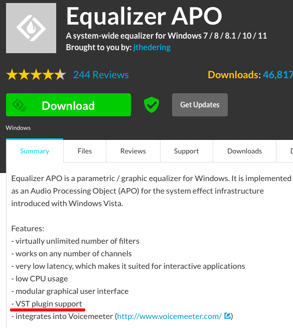

Ну, дык, прикрути VST к Equalizer APO. Делов-то...
ТЫЦ (брать подобные приблуды только с ресурсов, где тусуются программеры, типа на sourceforge/github и подобных)
Обрати внимание на Peace equalizer is a Windows PC interface for Equalizer APO.
ТУТ ТЫЦ (VB-Audio) (там есть всякого, особливо Matrix), и ТУТА;) (+ вики Virtual Audio Cable (VAC) на аглицком)
Учитывай, что моя в Окнах не настоящий сварщик, тому, возможно, и все те приблуды не в тему...
Если бы, было все так просто! К сожалению это не так.
Equalizer APO и дополнением Peace пользуюсь уже давно. практически не разлучим с АРО,
НО еще раз повторюсь, к сожалению! есть у АРО недостаток, визуализация в АРО не работает ВООБЩЕЕ. все VST плагины которые прекрасно работают под Equalizer APO лишаются своей встроенной опции визуализации. казалось бы что за бред, плагин работает или не работает, а вот фиг нам, звуковые эффекты, эквализация, компрессия, дааа там тьма всеггго все это работает, а млятьь визуализации НЕТ!!
