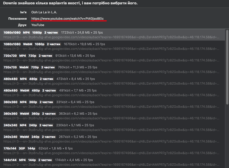

httрs://www.youtube.cоm/watch?v='код_файла'
Так?
Как-то так. Сам yt-dlp консольный, но всякие GUI к нему есть.
И Ваш Downie со скрина - платный, т.е. ему или деньги, или "кряк" нужен. А yt-dlp - честная халява. _hm_

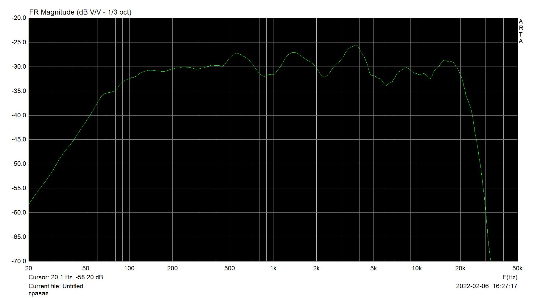

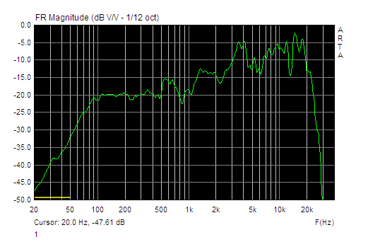

У моего АЧХ лезет вверх, начиная с середины и аж до 20кГц. Да, ровнял LR корректором. Стало ровненько, но скучно. Убрал - пободрее как-то. Снизу - до и после, с разным сглаживанием. Возможно, я неправильно меряю. Мерял в ближнем поле, чтобы моды комнаты не мешали. На дальнем расстоянии подъём на ВЧ снижается.

тут кроме торчащей СЧ-ВЧ полки налицо задир этого участка вверх, такое исправляется индуктивностью, подобранной. LR правит ступенчатую двухполочную ачх.А дохлость исправленного звука можно объяснить неважной прорисовкой верхушек у многих шириков, несмотря на протяженную до самых 16 тысяч АЧХ. Призвук жаренной картошки вместо верха.
И вообще. доводка до приличного звучания дело муторное, мучительное и часто нужно все заново переделывать, если что-то не устраивает на подсознательном уровне. Как пишется в одной книжке, -и все вроде хорошо, да что-то нехорошо.
