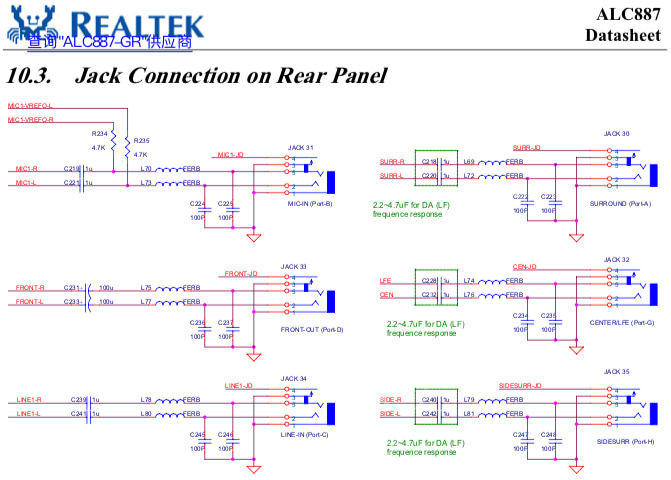

Поглянь в спеки по бортовому звуку. На многих мамках не хватат деталюшек.
на многих мамках даже ферритовые бусинки ёк...

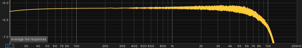

ALC892, драйвер VoodooHDA, 48кГц/24.
Страшно?;)
Сетка 0.05dBFS
Лучшее накрутить уже не.
Ну и фиг с ним, с этими 0.05дБ:)

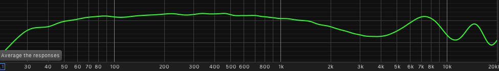

Самопальная ЮСБ АЦПа-ЦАПа на древней СМ108, 48кГц/16
Те же 0.05дБ сетка.
Низ срезан RC-деталюшками.

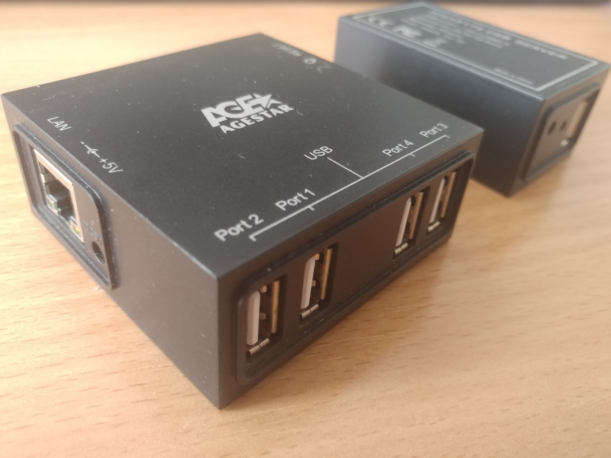

Существуют вот такие коробочки. Их предназначение: подключение USB устройств по сети LAN. Большая на 4 порта, но скорость USB Full. По случаю приобрёл маленькую коробочку. У неё LAN Gigabyte и скорость USB соответственно High. Так вот, при подключению USB устройства мы получаем гальваническую развязку с компьютером. Сами устройства питаются от внешнего блока питания 5В и можно подключить хоть хороший импульсный, хоть линейный. Да и в самих коробочках китайцы пожалели блокировочных конденсаторов и индуктивностей. Большую коробочку по питанию дорабатывал. Есть разные USB звуковые карты и очень хорошие USB колонки, всё работает отлично.20231226_112914.jpg 20231226_112902.jpg
Николай, а как подключение реализовано? у ПК ведь один LAN разъем и он занят проводным интернетом.
если через роутер, там ведь надо прописывать кучу разных настроек сети!?
По USB подключается, насколько я знаю. LAN только между конвертерами.
HDMI так же удлиняем, без потерь качества. Или DCI вместо LAN
Для этих коробочек есть свой софт. В принципе через HUB всё нормально. Я подключал к ноутбуку. Прямой или обратный LAN кабель определяется автоматом. Интернет по WiFi. Есть ещё вот такая каробочка. Путь такой: ноут по WiFi к роутеру TP-Link, а из него по LAN кабелю к USB серверу и звуковой карте. Получается всё компактно и без ненужных длинных проводов до усилителя и прочего ;-) Работает без проблем. 20231226_204720.jpg20231226_204738.jpg

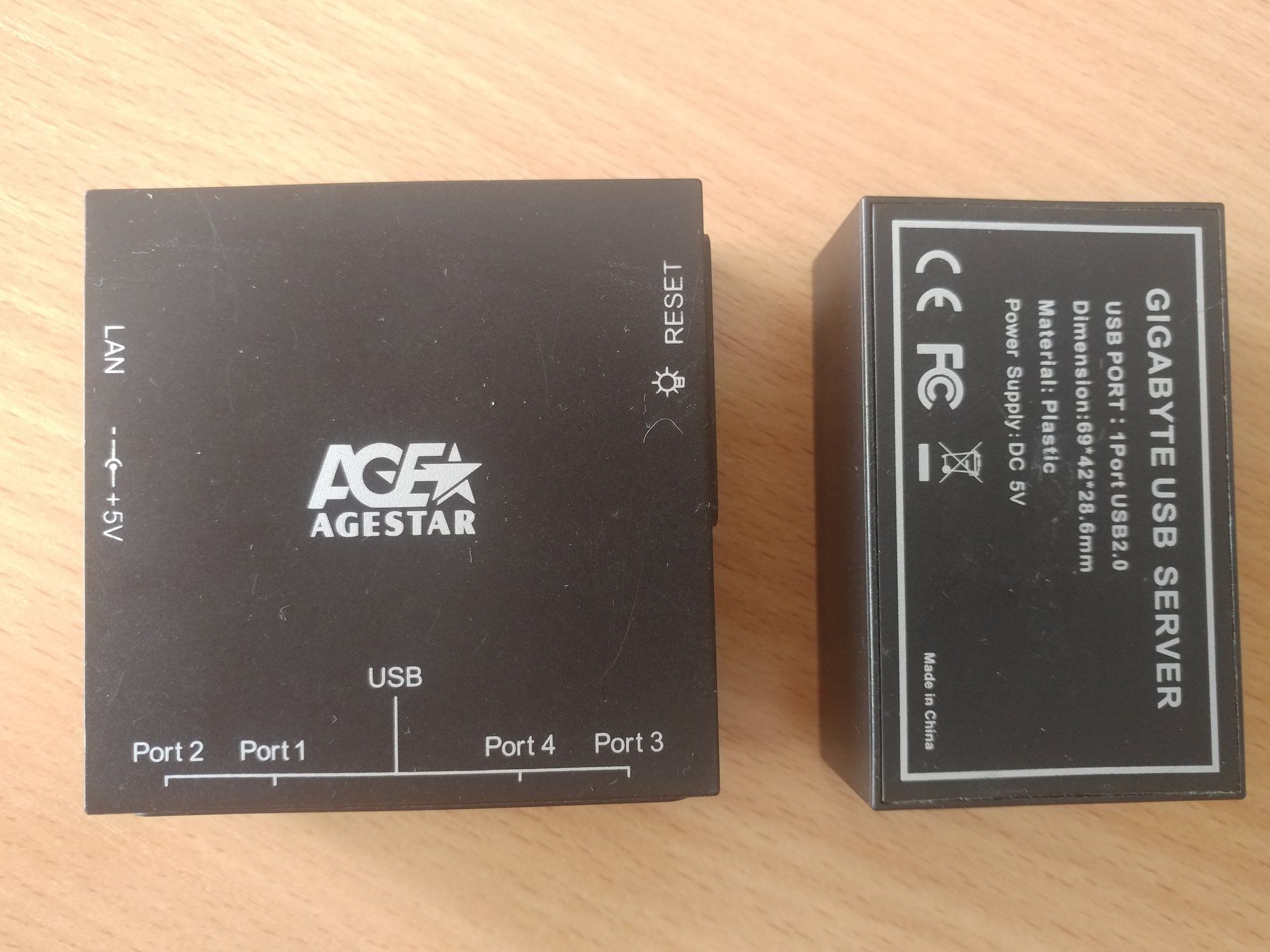

Как специалист, проясню вопрос:
Они бывают как по LAN, так и по CAT5/6, "почувствуйте, что называется, разницу" ))
По CAT5 - это "тупая" версия USB-удлинителя, им не нужен свич (и даже вреден, т.к. протокол там зачастую не сетевой), а нужен только кабель от точки до точки. Т.е. используется имеющаяся кабельная инфраструктура, без захода на свич.
На таком же принципе существуют и HDMI-удлинители, а "без потери качества" - это смотря какое качество, 4К скорее всего будет с оговорками. В паспорте обычно указано какое поддерживается разрешение при каком fps. Есть и удлинители устаревшего VGA+клава+мышь, есть какие-то ещё.. всех не упомню.
По LAN - да, этому варианту USB-удлинителя потребуется конфигурирование, и к девайсу прилагается какая-то софтинка которая позволяет эти коробки найти, чаще всего по аппловскому протоколу bonjour, и там дальше ввести адрес/маску/маршрут - и оно начинает работать через свич по TCP/IP.
Бывают такие, что если их соединить напрямую без свича и одновременно нажать микрик на обоих - они авто-конфигурЯтся.
Ещё такие нередко используются не как удлинитель точка-точка, а как виртуальный USB-порт где-то на расстоянии, к ним конечно же нужен драйвер, чтобы система знала что этот порт "где-то есть".
Соответственно, можно иметь параллельный монитор где-нить в другом здании, такая мулька типична для торг.центров, где на большие экраны зеркалят монитор с писюка. Обеспечиваемое разрешение имеет те же ограничения, что выше.
