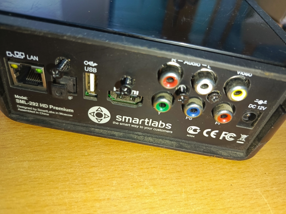

интересно...не попадалось про вторую жизнь ТВ-коробки...у меня есть какая то, крутил ее в руках..и отложил:
    518 KB · Просмотры: 54
ТВ бокс - это по сути полноценный мини ПК и отлично подходил для Linux систем, и производных от них.
В моем случае, я сначала собирался покупать Малинку 3, но потом обнаружил, что в ТВ коробке стоит процессор Amlogic с которым "дружит" Volumio.
TOX3 прекрасно играет музыку через USB или БТ.
Для Андроида есть программа USB полеер про или подобное название, патная, но недорогая, в ней свой драйвер, поэтому умеет выводить звук в USB в любом доступном формате, у Андроида вроде только 44 и 96.
А я хотел именно уйти от Андроида, куча всякого хлама крутится и обрабатывается, совершенно не нужного для звука))). На линуксе просто летает, процессор холодный, а для Андроида нужен был дополнительный куллер на радиатор, так как от перегрева коробка периодически намертво висла.
Еще один плюс в сторону Linux, это установка на SD карту, внутренняя память с Андроид не затрагивается. Достаточно вытащить флешку и получаем назад рабочую ТВ приставку.
Посмотрел ее характеристики, ОЗУ совсем маловато (256 MB), хотя вполне возможно, что какая-нибудь сборка Linux на ней будет прекрасно работать. Ну еще и китайцы внутрь могут запихать что угодно. Я, когда разбирался со своей приставкой, начал прошивать ее без вскрытия и конечно же окирпичил. Уже потом обнаружил, что существует еще 4 ревизии платы с разными процессорами и типом памяти, и это нигде не указывается производителем.
