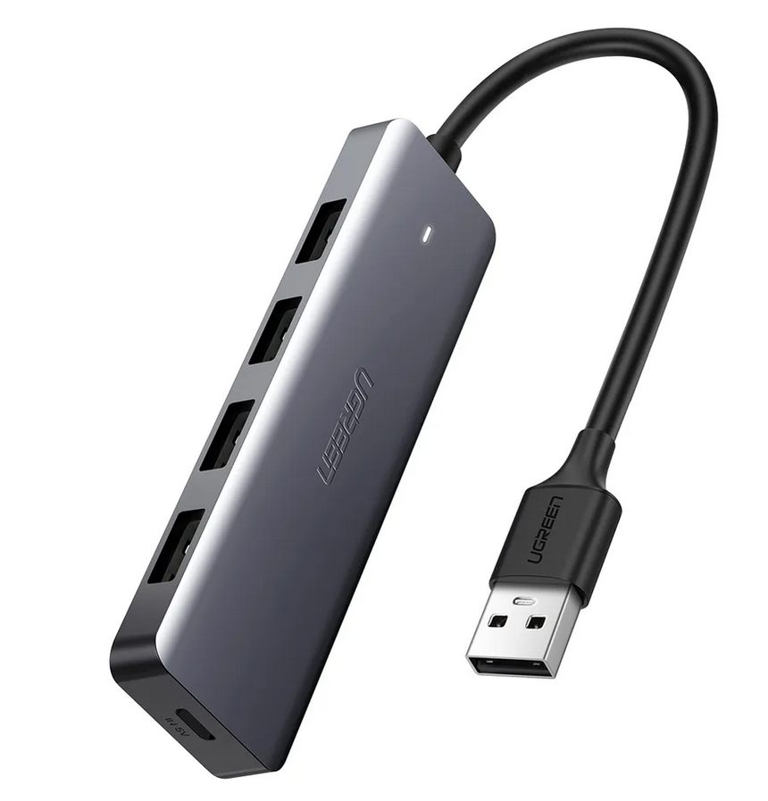

Вот такой хаб попробуйте, он с внешним питанием, работает отлично, проверено.
Хаб есть, активный 8 портовый, только коробочка пока 5000 ТВ программ показывает, а музыку я сейчас с пластинок слушаю, надо купленную коллекцию послушать хотяб по одному разу :)

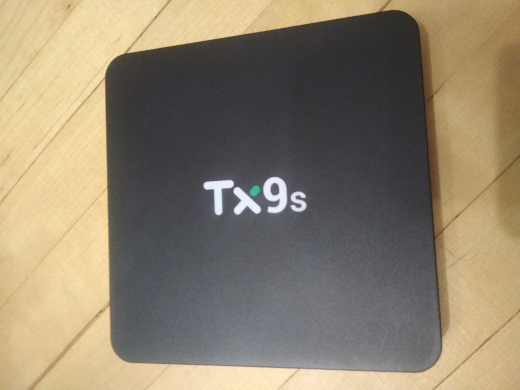

Енто , чо за боксики?
Вот например (у нас такой б/у можно взять за 15 енотов):

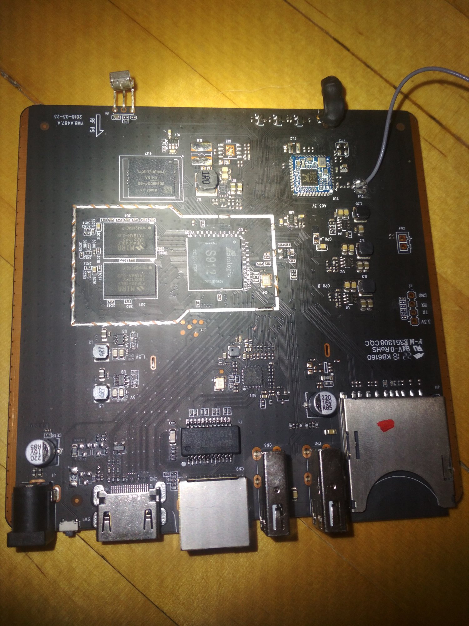

Меняю штатные радиаторы на большие (хорошо подходят с мостов материнских плат) и сажаю на термопасту. Китайцы используют что-то типа силиконового клея, который доверия не вызывает.
Сверху радиатор можно еще пружинкой придавить к корпусу для надежности.

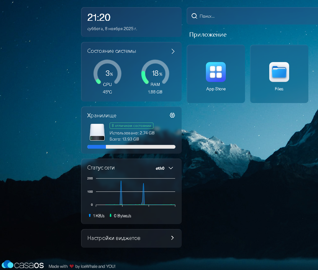

После небольшого шаманства получаем вот такой комбайн:

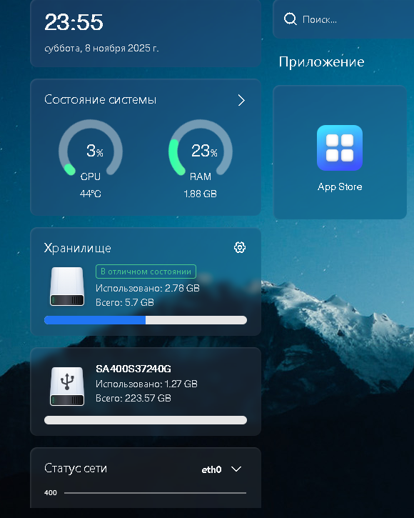

А вот готовый домашний NAS с кучей возможностей:

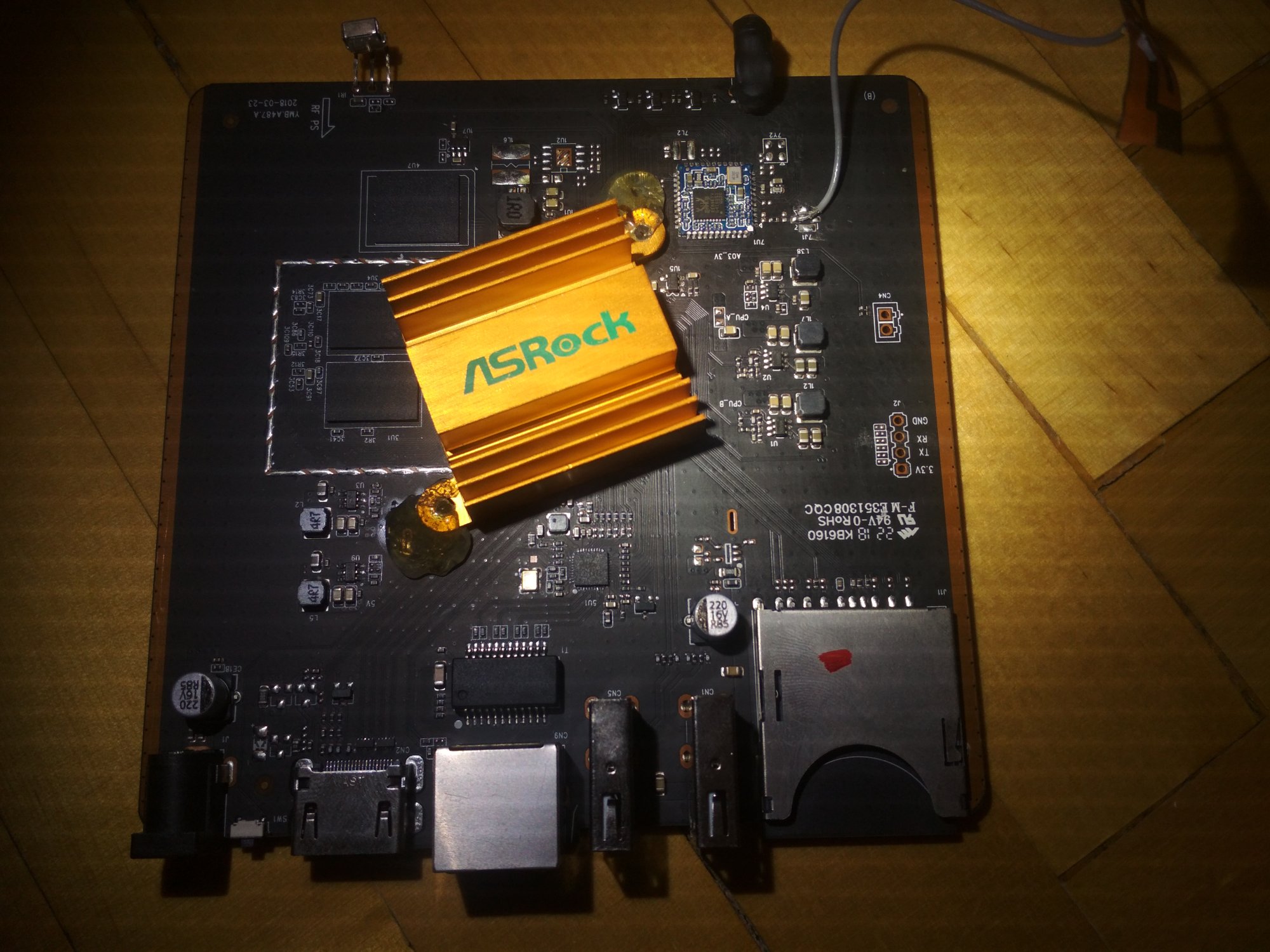

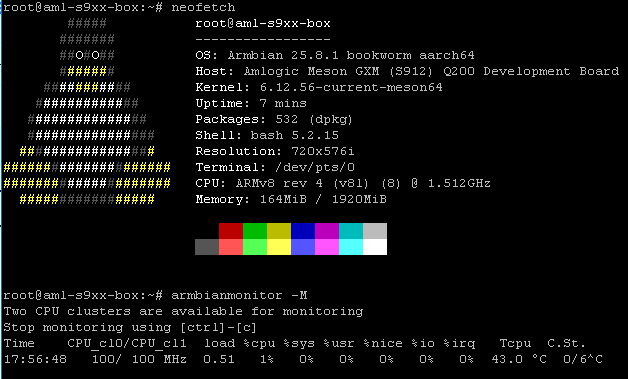

Хороший NAS, а HDD там где располагается? Чем питается?
На борту есть 2 USB + SD. Есть USB хаб на 4 порта с внешним питанием, 4 SSD вытягивает без проблем. Для HDD есть переходник с отдельным питанием. Можно и док станцию подключить.

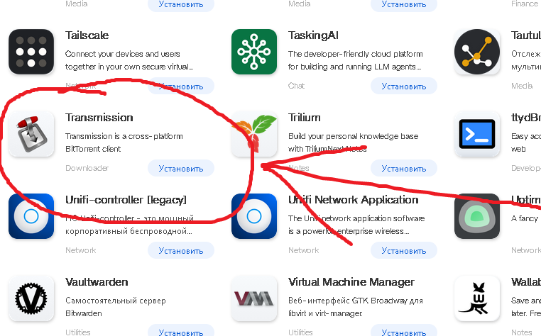

Самое интересное для меня в CasaOS это возможность установки торрент клиента.

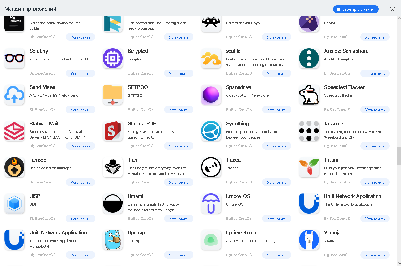

А вообще можно налепить много всего из бесплатного App Store, ну и напрямую через бэк добавить, если чего-то нет.
Сейчас как раз с сетевой шарой разбираюсь, чтоб volumio скушал.
Приятный бонус в этой коробочке, это возможность переноса Линукс во внутреннюю память. Скрипт Armbian сработал без ошибок и теперь система стоит вместо Андроид, SD карта не нужна.
Интересная штуковина. Но, тогда как NAS оно так себе, раз нужны гирлянды сзади из переходников, хабов и БП, подобное на многих WiFi роутерах без проблем работает. Будь у него место под внутренний HDD с соотв питанием и охлаждением - цены ему бы не было - был бы и медиакомбайн и NAS c Торрентами. Интересно, насколько сильно оно нагружается при закачках Торрентом? Ethernet там Gb? Скорость записи на диск какая?
С торрентом пока не проверял, тут не подскажу. Сетка гигабитная, скорости пока тоже не тестировал, пока разбираюсь. Недавно случайно наткнулся на данную ОС, до этого никогда о ней не слышал. Потестирую, если все устроит, можно и в отдельную коробку запихать, сам не люблю паутины из проводов.
Шару Виндовс и Андроид увидели сразу без проблем, а вот Volumio пока сопротивляется.
А вообще, подобных систем на базе Линукс сейчас полно, можно тестировать и подбирать, главное, что есть рабочий адаптированный под ARM.
И всё железо сразу ожило? Блюпупы всякие? Вайфаи (если есть)? опять же - скорость работы с диском и с сетью, нагрузка на проц во время этого - это, я думаю, основное, если Вы хотите NAS с Торрентом.
