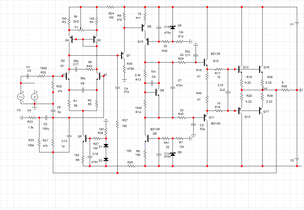

Никаких лишних резисторов, никаких гст там где ненадо, да и вообще ни одного гст. Почти полный антипод твоей схемы. И тоже один каскад усиления.)
Покажи.
Только не забывай,что здесь разные весовые категории.
У меня мелкоосник. И ещё не оптимизированный.
А что там у тебя,что за схема?
Чего ты мне тут условия ставишь, понимаешь. Я помню что мелкоосник. неужели ты думаешь что я буду тебе модель чего нибудь тяжелого мерить. Хотя конечно есть чего. Не спорю.

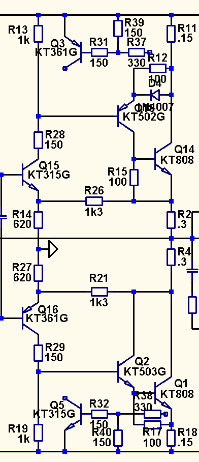

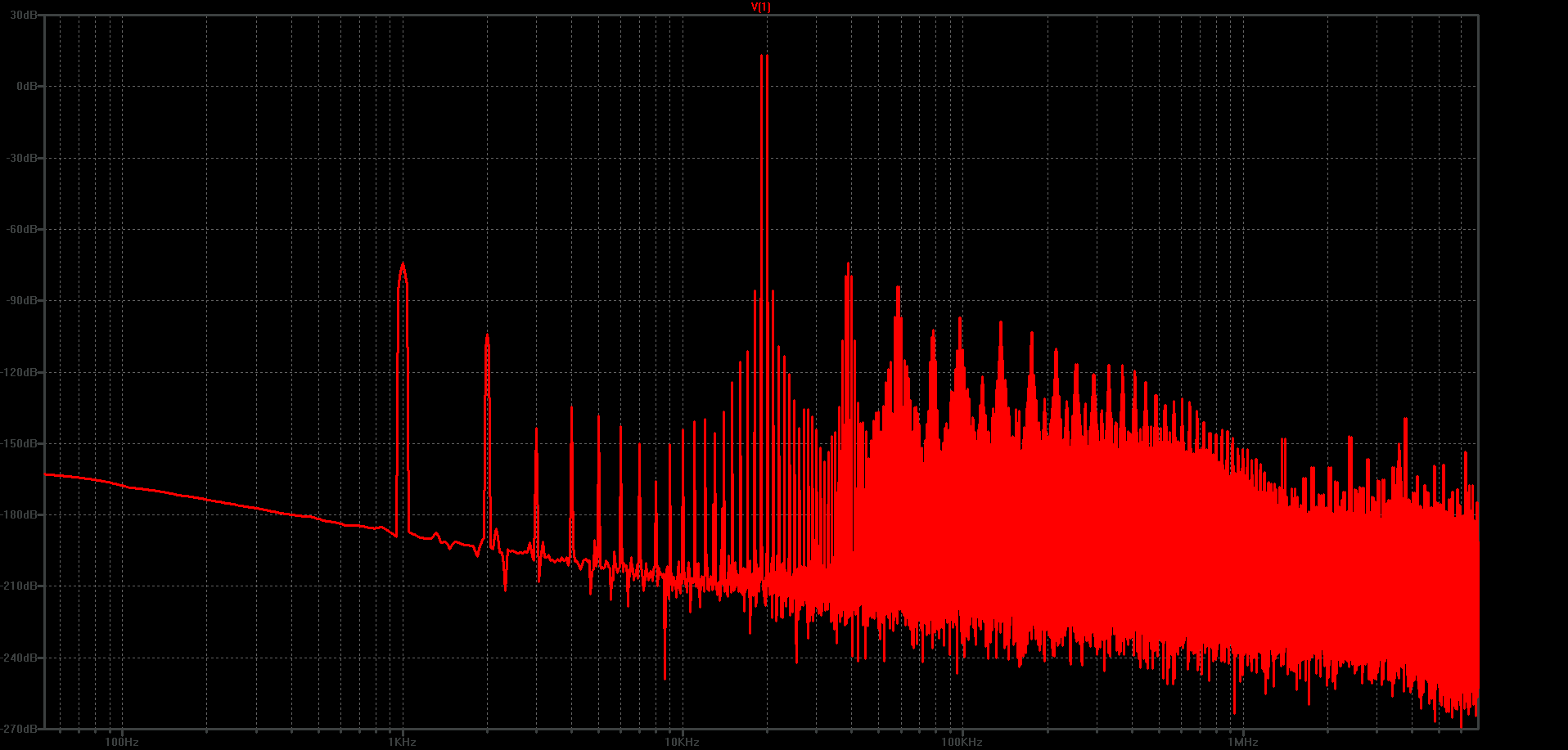

Дядя Витя, помогите допилить:
Вопрос, змеюка и с хвостом перед драйвером ВК, свистеть начинает при 55 вольтах как "Пик ту Пик", очкую такое в железо подключать. Где "Слабое Звено"? Ещё бы добавить вольт 7 в плечё, добиться, что синус ограничело.
Лайков - сырой, а в стоке - вообще, к повторению опасен.
Мультфильм при большем гейне "вылетает", Лазер+Ток нет, чтоб попросить ещё раз "покрутить", конечно, лучше в др. симуляторе попробовать, но что есть.
Или это не воздуд?
Миллеры не решают, резать больше на входе, коррекция в ОС - так же. Схемотехнически, не догоняю и ВАХи смотреть надо, менять в симуляторе активные. Может с ВК могого хочу?
А как прилетело на сумматор ровно!!! Причина - термо, как у всех, в мусорке.

Разобрался,
1. Хитачи "не вывозят", по мне, там быстрые мешают.
2.. ИТ с ТЗ решил вопрос - клиппует, нежданчика не будет, не взорвётся.
3. с биполярами в ВК "снять" можно больше, "Пик ту Пик" на максималке (мне не надо)

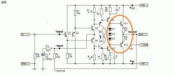

ВК такого типа корректируют конденсатором на опережение, а вы на землю параллельно нижнему делителю влепили, тем самым непонятно чего добились. С таким подходом общую петлю придется еще боле дубовой делать и будет полный швах. Собственно, он у вас и есть, по всей видимости.
не успеваю всё освоить и сразу, да делитель и раньше строил по другому (в том мосте), ещё раз к нему вернулся:

Поправил схему которая выглядела как клубок всяких деталюшек. Специально для STTLa стрелка указывает на инструмент которым это делается.
Хочу напомнить что криво нарисованная схема как правило и работать будет- криво.

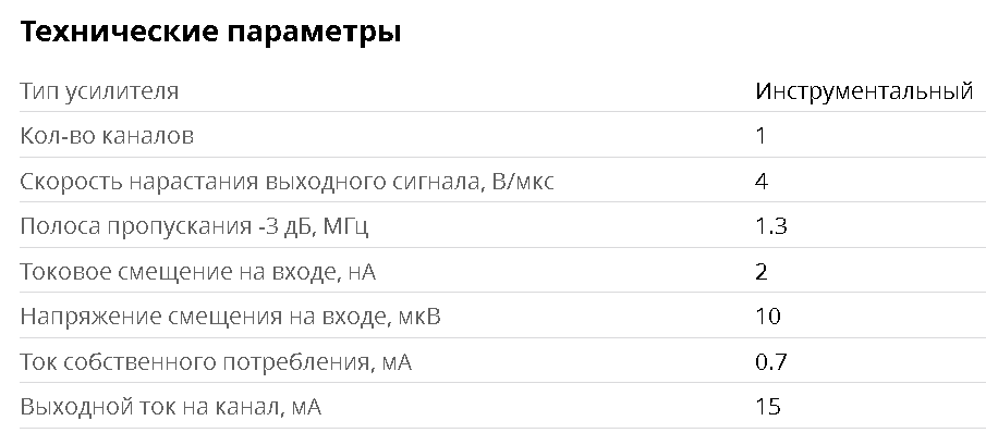

А в совсем серьезных опять один корпус с интегральным решением на базе тех же трех ОУ условных.
Вот не сказал бы, что это серьёзно. Если инструментальный усилитель делать врассыпную, то можно вместо одиночных ОУ вставить на две головы более линейные композиты. А вот ИНА - это просто три забубённые ОУ сомнительного качества, только мп3 слушать годятся.
Например, 128-я ИНА:
Самое лучшее в её описании - это слово "инструментальный", бо я инструменты уважаю.
Ко всему остальному есть большие вопросы:
4 В/мкс - это что за на кой? Особенно, на фоне стовольтовых ОУ сорокалетней давности, типа АД513/574УД1.
Полоса пропускания 1,3М вызывает умиление. Должна быть 20...30М, с соотв. ростом усиления.
Ток потребления - 0,7 мА. Так это микромощный ОУ. Там токи маленькие, а ёмкости (поди) - такие же, как у взрослых оперов, отсюда и скорость мала, и полоса (усиление).

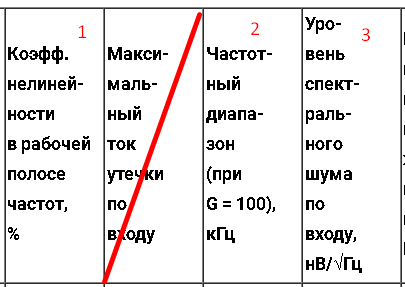

Тут есть таблица параметров И-усилителей. Кому надо, ориентируйтесь на отмеченные столбцы с приоритетом, указанным цифрами:

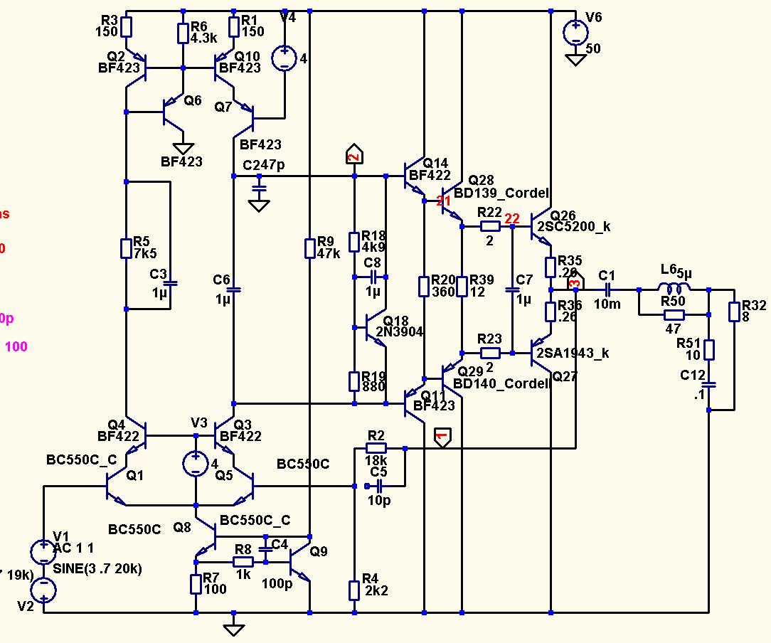

Это - схема усилителя для наушников. Но можно на этом же принципе и усилитель мощности сделать. Почему бы нет?
image001-jpg.86635
Разогнутый дифТ3Т5, с последовательным питанием, на входе, нелинейнее параллельного дифа в 10 раз, или на 20 дБ. Не знаю, чо их так тянуло на такие заморочки. Нагрузки - резистивные, надо - зеркала для параллельного дифа на входе и генератор тока - для Т7 на выходе.
Один каскад выходного повторителя (да ещё и с ошибками в эмиттерных резисторах) - мало, надо три.
Всё это потребует коррекции, но от изначальной схемы ничего не останется.

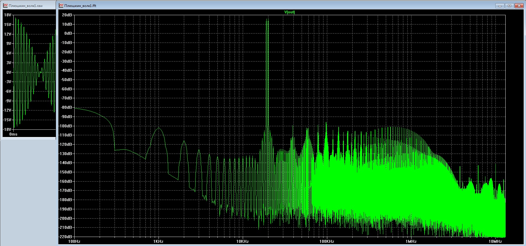

Вот одно из самых лучших решений для одного каскада.
Вход - линейный диф с источником тока. Никаких одиночных ОЭ - забудьте Акулиничева.
Диф закаскожен. Вообще, без каскодов ИМИ 1к = -60, с каскодами, как есть: -88 дБ.
28 дБ выигрыша, а нелюбителям каскодов большой, млять, привет.
Вам стоило бы убрать каскоды и глянуть, как оно, без них.
Так... в нагрузке - сложное токовое зеркало, тоже с каскодом.
На самом деле - не без шулерства: каскадов усиления напряжения - два, но одного вы не видите.
Не видите, ну, и не надо.
Уровень палки 1к = -88 дБ, 18-21к = - 100 дБ.
Когдым-то он мог и прогреметь, как концепт. ))
Для получения полноценного усилителя добавка ещё одного касада неизбежна.

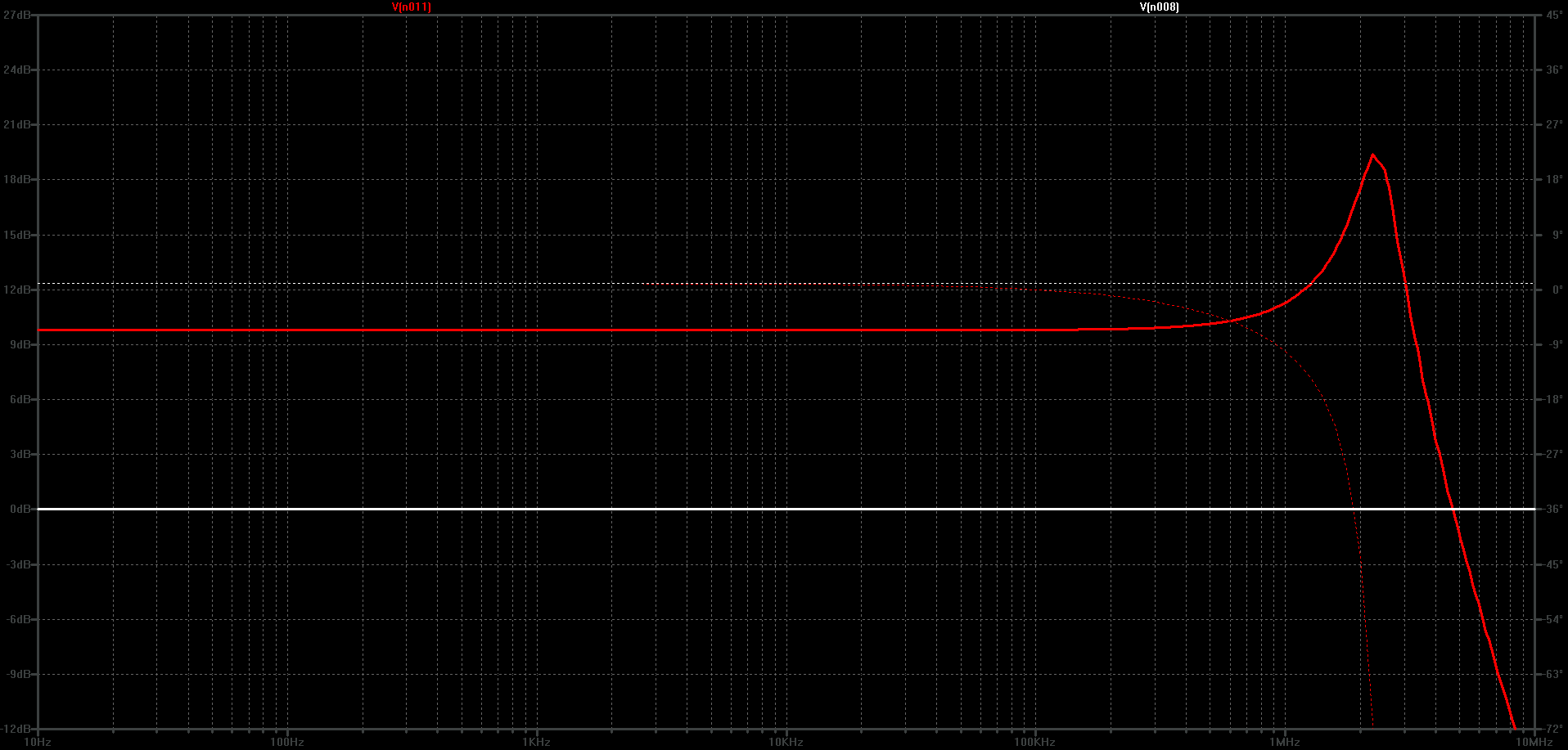

Как выглядит источник V3?, просто если стабилитрон, то резистор его питающий будет ведь шунтировать эмиттеры дифа?
СМЕРШ
30 Янв 2024
1,188
1,076
Poland
Stargard
Это решаемо ещё одним ГСТ. Но не суть. Показано, что один каскад нефункционален на нашем уровне интересов.

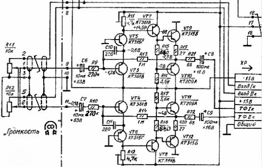

Этот усилитель с магнитофона можно рассмотреть и иначе: ОК-ОБ-ОЭ-ОК.
Я бы упростил:
Это только идея, без подробностей. ООС, на рисунке не показанная, конечно, нужна. Вогнать транзисторы в режимы, конечно, тоже нужно.
Насчёт "слишком мало транзисторов" - тоже вопрос спорный. Мною. "Лучше меньше, да лучше". В данном случае - для обратной связи лучше.
