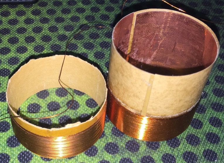

Звуковая катушка громкоговорителя
5,038
3,314
145
39
Наматывается одножильным проводом в изоляции (лаке) на цилиндрический каркас, который помещается в магнитный зазор. Каркас катушек может быть медным, алюминиевым, бумажным, из полиимида или каптона.
voice coil ldsound.club (1).jpgvoice coil ldsound.club (2).jpgvoice coil ldsound.club (3).jpgvoice coil ldsound.club (4).jpgvoice coil ldsound.club (5).jpgvoice coil ldsound.club (6).jpgvoice coil ldsound.club (7).jpgvoice coil ldsound.club (8).jpg

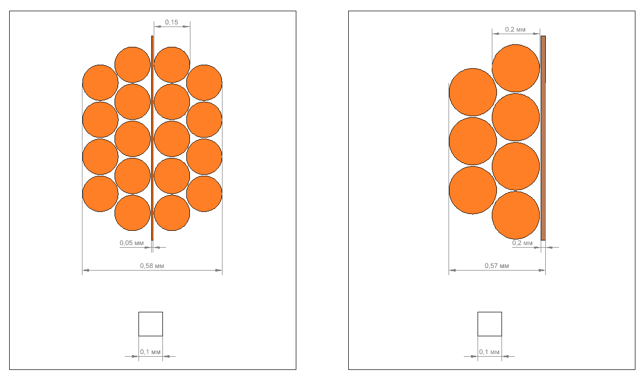

Нарисовал новую катушку и старую, это пр условии, что все намотается идеально.
Но старая намотана не очень хорошо (к примеру, брал на 35ГДН - намотка качественне была).
Рамки в которых находятся катушки - ширина зазора. Так же фольга медная если не ошибаюсь мотается с бумагой или нет?
Интересно было бы взглянуть на "живую" реализацию намотки по левому рисунку.
Медяка каркаса протянута слишком далеко от намотки. Будет слишком утяжелённый каркас для ШП.
В 30ГД-2 и клонах намотано на медь 50 мкм с подслоем тонкой конденсаторной бумаги. В случае обработки фольги и современных двухслойных проводов с прочной лаковой изоляцией этого не требуется. Это ухудшает свойства ЗК.
Картинки с др. измерения .
Катушка так не намотается . 0.58 будет минимум 0.7
Наверное, папиросная.
Конечно, я их не мотал никогда. Для сравнения нарисовал старую и новую. И скорее всего новая будет толще, но теоретически в зазор должна поместится, особых перекосов нет, 1,2 мм ширина
Что-то вроде неё. Как и у катушек 4А-32, 2А-9 с алюминиевым каркасом.
