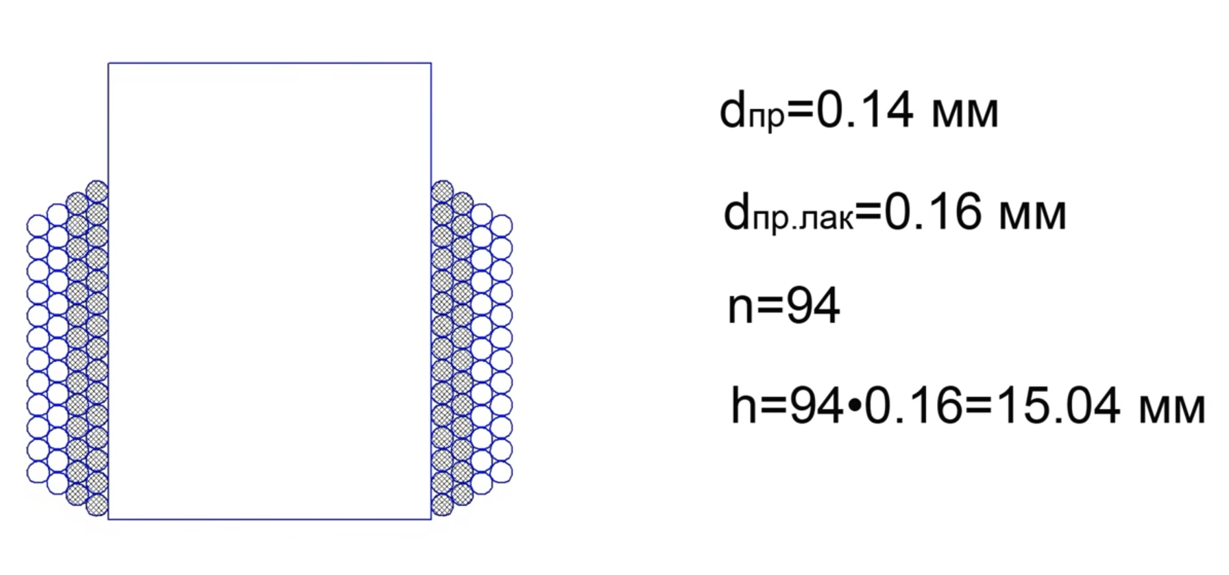

Правда, если загнать в те же каркуляторы вот те 4 слоя 0,14мм проводом, то при высоте в 15,04 мм чуть ли не 31 Ом получается на одном, и на 59 Ом на другом... оО
0,14/0,16/1,12 ом.м
15,04/0,16=94 витка.
Если про катушку 35ГДН, то диаметр каркаса 40,0 мм. Длина витка 0,1256 метра
0,1256 х 94 = 11,8 метра провода х 1,12 ома = 13,2 ома Re катушки.
Отсюда вывод, что если производить намотку сразу в четыре провода (имитируя плоскую ленту), то как раз получается четыре слоя при той же высоте намотки.

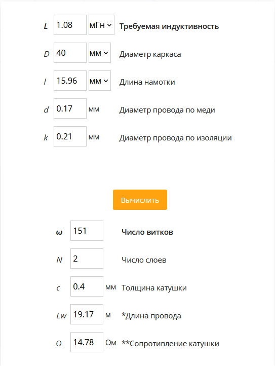

Решил разобраться и... на первой же строчке подвис ))) Куча справочников, каркуляторов и все выдают разный результать по сопротивлению провода, но, в основном, получается 1,14 Ом*м.
Ну не суть. Решил проверить каркулятор один...
0,17/0,21 ПЭТВ-2/0,773 ом*м
15,96/0,21 = 76 витков
0,1256*76 = 9,55 метра * 0,773 = 7,38 Ом в первом слое
0,1270*75 = 9,525 метра * 0,773 = 7,36 Ом во втором слое
Итого 14.74 Ом. Ну даже похоже... Можно тогда оперативно подсчитывать в таком калькуляторе катушки?

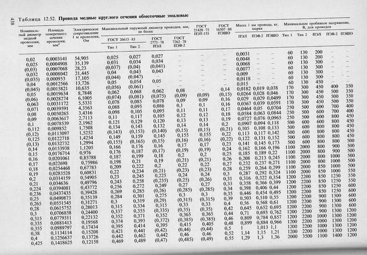

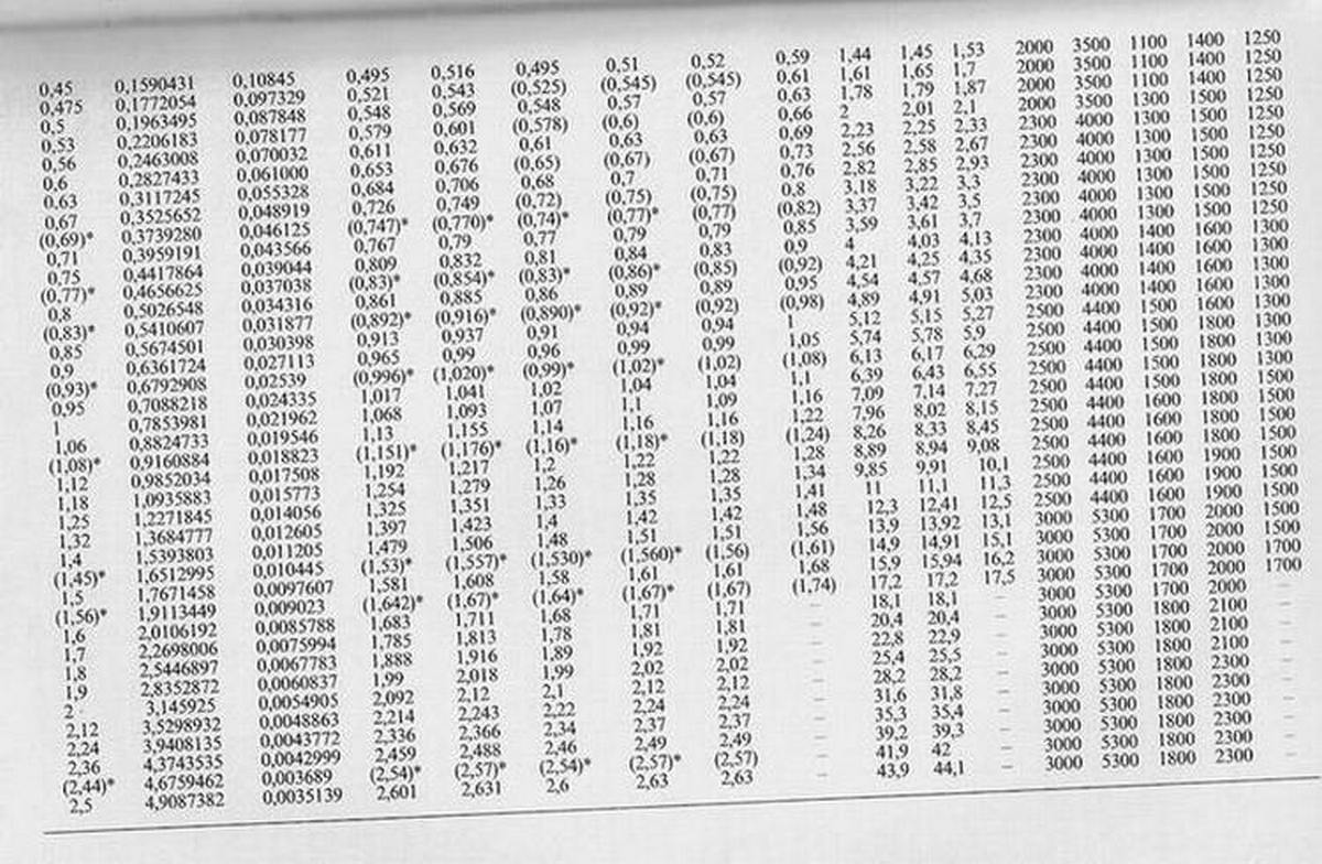

Указанный мной параметр сопротивления провода, измерен измерителем иммитанса. Ровно метр у того провода, которым я где-то производил намотку, именно 1,12. Так на бобинке и написано. И кстати совпадает с моим справочником, где провод 0,14 по меди имеет сопротивление 1,1205 ом.м.
Я считаю без сетевых калькуляторов.
Провод известен.
Сопротивление катушки известно.
Конструкция известна (диаметр каркаса, высота намотки).
Считаем.
Хоть от сопротивления, хоть от высоты намотки, хоть от предполагаемого провода.
Зачастую "Re" (сопротивление катушки постоянному току) беру в 1,2...1,4 раза меньше "Z" (сопротивление комплексное. Паспортное. Указано в паспортных данных головки).
