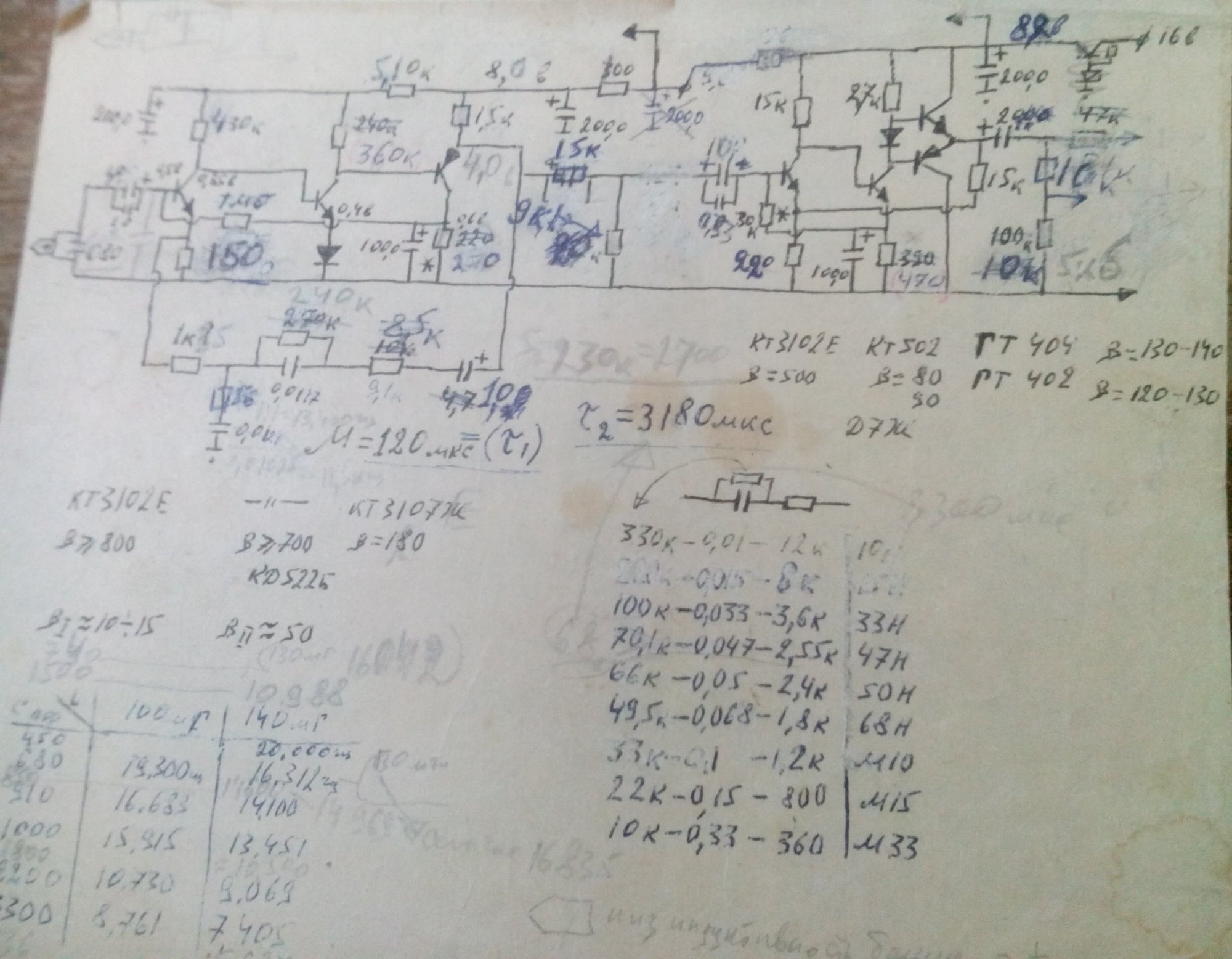

Вот неохота искать ТУ палатку с парой 548х, а тоб сфоткал в доказательство, что ВСЁ ПО СХЕМЕ.
И тады, а паял я ТУ схему в 80е годы, я был и рукастый и глазастый.
Так вот, все детали были проверены и отобраны, а виновны как раз те 548е микры.
Причём обе были с завалом 1 из каналов. Причём они с 1 партии были и завал в 1 сторону у обоих.
А ты думаешь я тады нет знал об коррекции ?
Я же писапл, что самодельный предусь, ПЕРЕДЕЛАННЫЙ, тоесть коррекция поправлена.
Схема есть, могу вывкладить со всеми там указанными вариациями коррекции.
Причём я ЧЕНЬЬХОРОШО тогда коррекцию сделал.
Реально тот УСь выдавал 16 кГц. При минимуме шума.
Кт3102Е бывали ОТОБРАНЫМИ.
Тогда - в начале 80х, они только только появились и я с трудом их добывал на военных заводах.
Так вот они были по 800 единиц усилением !!!!
Это была как раз граница шкалы тестера.
И - это БЫЛО НАЧАЛО 80х годов.
Паял это я где то в 1982-83 годах.
Кстати не только схема сохранилась, а и сам агрегатик в заначке лежит.

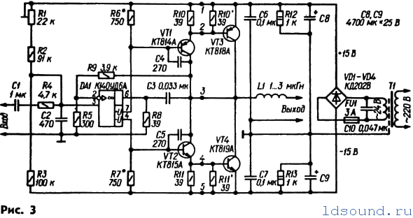

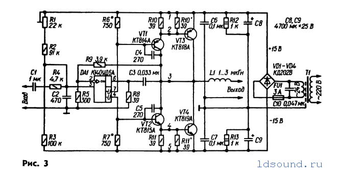

Преамп на базе ФМ 50 -2, он же - схемотип Шмидта.
Схема конечно сырая, неоптимизированая, просто хотел попробовать и посмотреть идею фм 502 - в преампе, с паралельником ВК.
И оно вышло очень даже ничего
Есть потенциал, думаю можно поработать с этим схемотипом более детально.
Тем более что звук этого схемотипа мне всегда нравился своей цельностью и гладкостью.

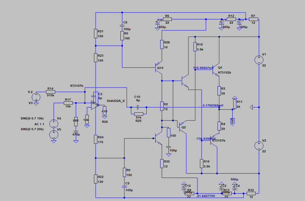

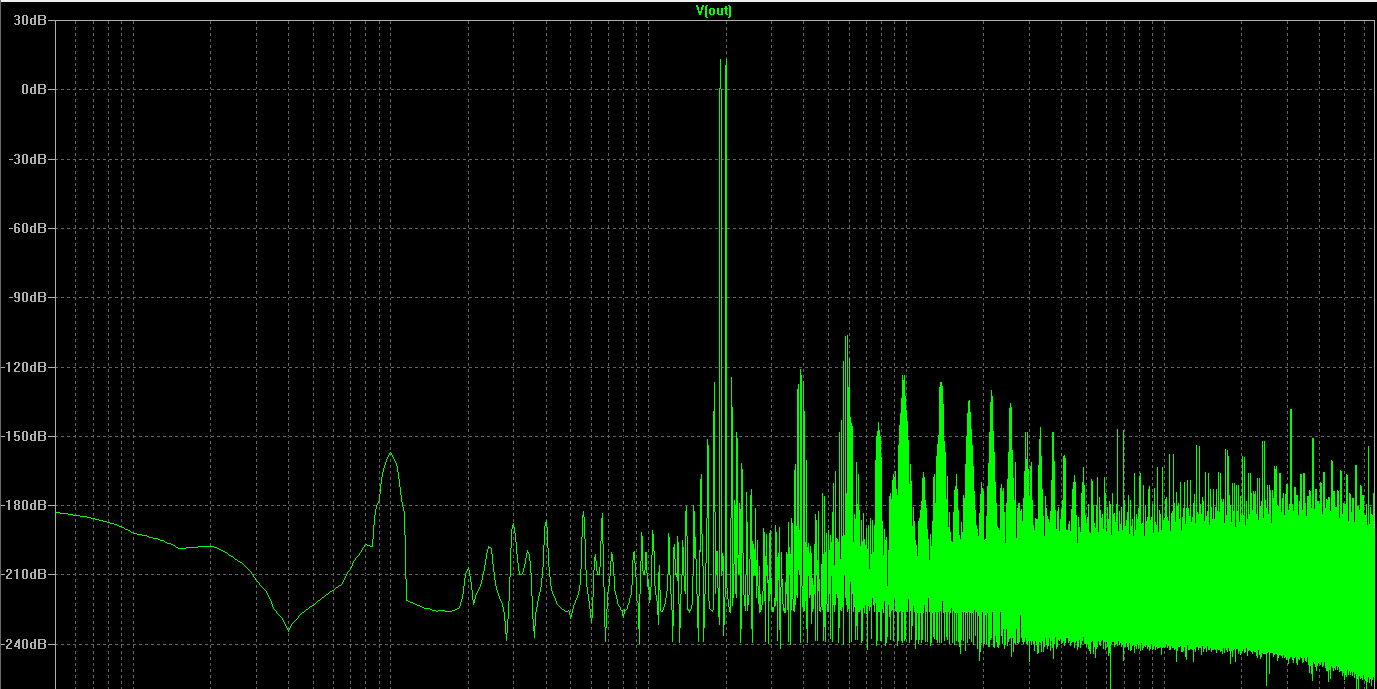

Встречайте , темброблок на базе легендарного ТТ , тембра задраны на +7дБ на входе 1+1вольт. Нагрузка 2к. Окошки пришлось включить, так ничерта не видно.
STTL
Ошибка,это фм-50,фм-50 раскачка идет по цепям питания оу,и усиление едет в режиме ОБ,между прочим очень хорошее усиление,делал Гумеля при питании 22вольта выхлоп был 40ватт на 4ом.
STTL, в этом случае УЖОС надо писать бАлшимы букифками.
НО, выкидывать детали из схемы можно только за пределами чОрного квадрата с надписью УСС2, ибо они тама во внутрях....

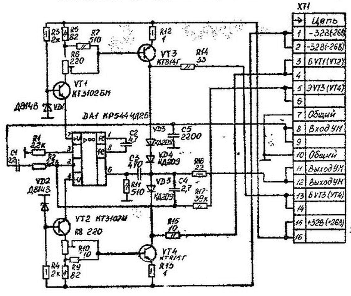

А весь УЖОС в том, что и вновьприбывшая схема похоже неправильная, с ошибками. Ибо логически я в ней уже наткнулся на 2 нестыковки.
Вот я её выложу, может кто ещё в ней что неправильное найдёт.
Никитич, а Ваша мобильнаяиазята с сайта УБЕР ИДЕЯ или откуда-то ещё ?
Потеряли управление (перемычку) с коллектора Т3 на базу Т4.
А это что.
    281.5 KB · Просмотры: 108
Это схема....дорогая сердцу схема :)
Т1,Т2 не дают здесь усиления по U, они просто транслируют ток ОУ в УН, и заодно являются стабами U для ОУ.
Два в одном.
Но если бы питание было вольт по 20 и ниже на плечо, эти транзисторы можно было бы исключить, и пустить ОУ прямо на резисторы.

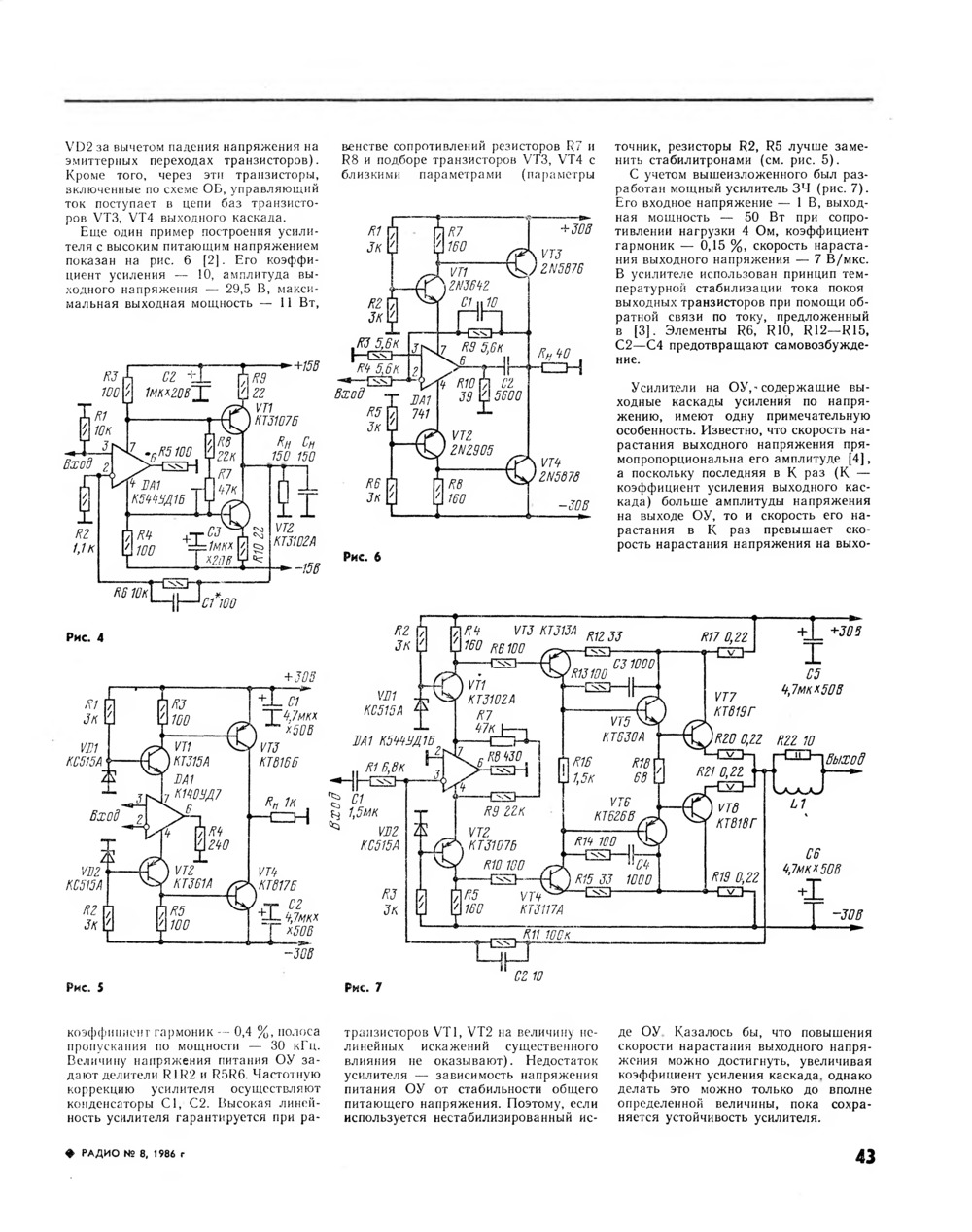

Как например здесь:1724583260182.png
Звуку от этого только польза, меньше искажаторов в виде каскодов
Как например здесь: 1724583260182.png
осталось трёхзвенный фильтр выкинуть и что нибудь более менее у тебя получится. за исключением того что- у тебя нет термостабилизации никакой, и при прогреве ОУ ток будет уползать.
Правда ток невелик, это же пред, значит работать как то будет.
Кстати питать ОУ от нестабилизированного напряжения- та ещё лотерея. Ну то есть.. при +-20 вольтах ты рискуешь спалить оу.
Вообще Алексан прав, ты не очень разбираешься в работе этой схемы. Пока не очень.
Я те помогу с проектированием. А то сплошные мучения выходят.

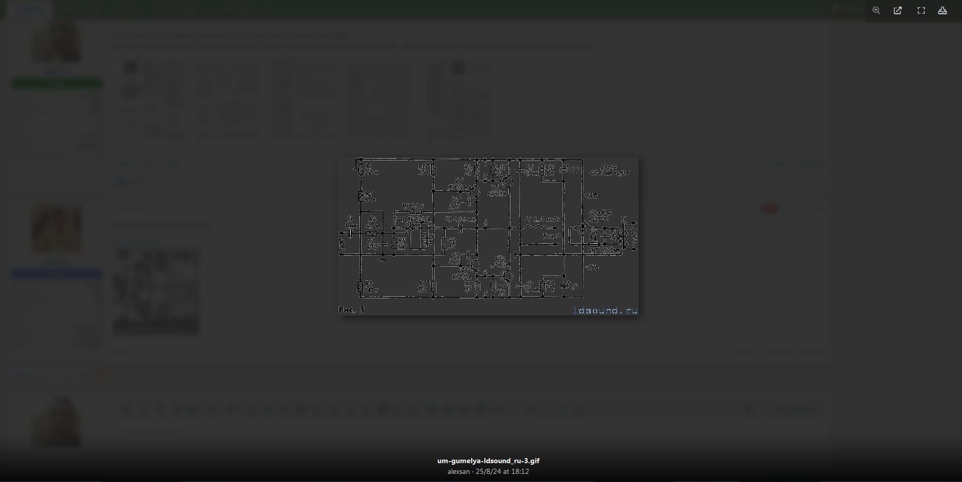

Вот для начала можно почитать вот эту статью, там не всё работоспособно(УМ- так се помои) но общее понимание можно получить.
Без транзисторов раскачки.
    41.1 KB · Просмотры: 113
Нет усиления в режиме ОБ,здесь нагрузка на ОУ.
да, а ещё с С6 непонятка.
С этими вопросами и непонятки - как правильно, так, так, или ещё как то. ???
Вот кто разбирается сильно в схемотехнике может посмотрят и оценят - как схему надо.

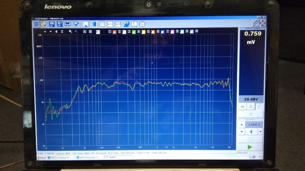

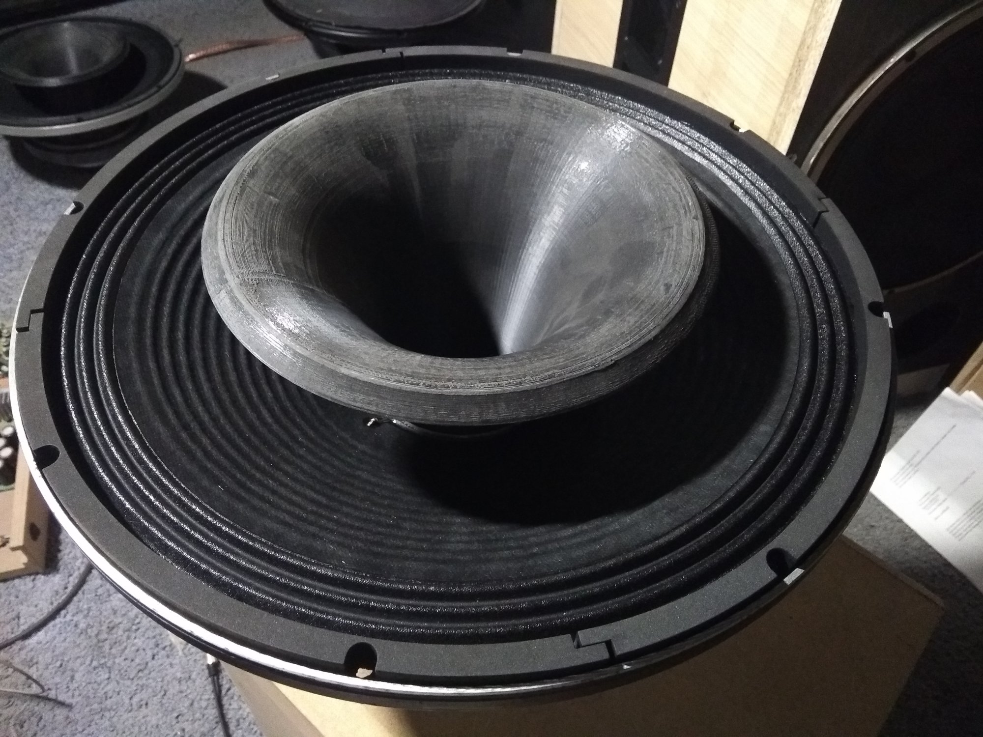

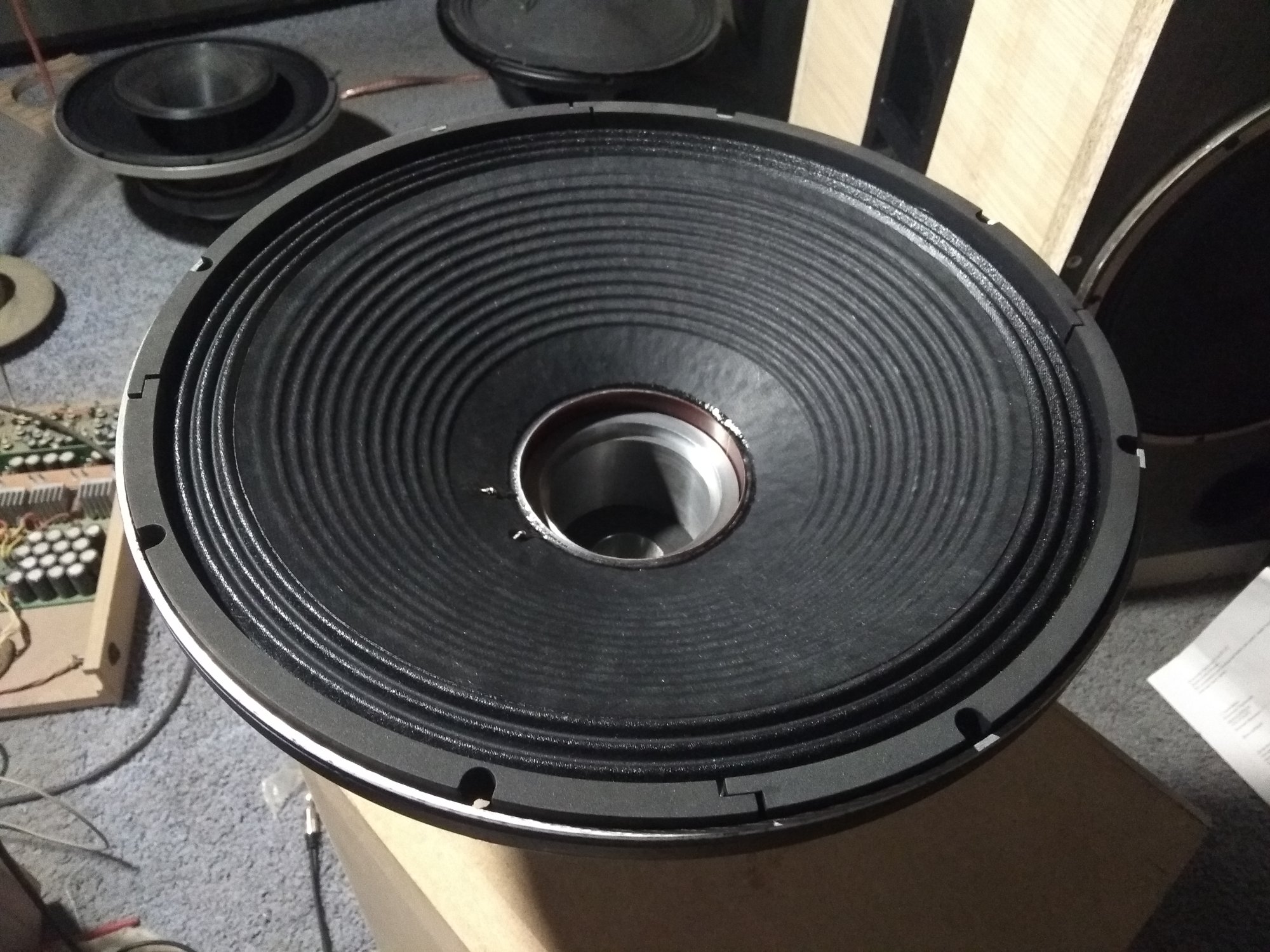

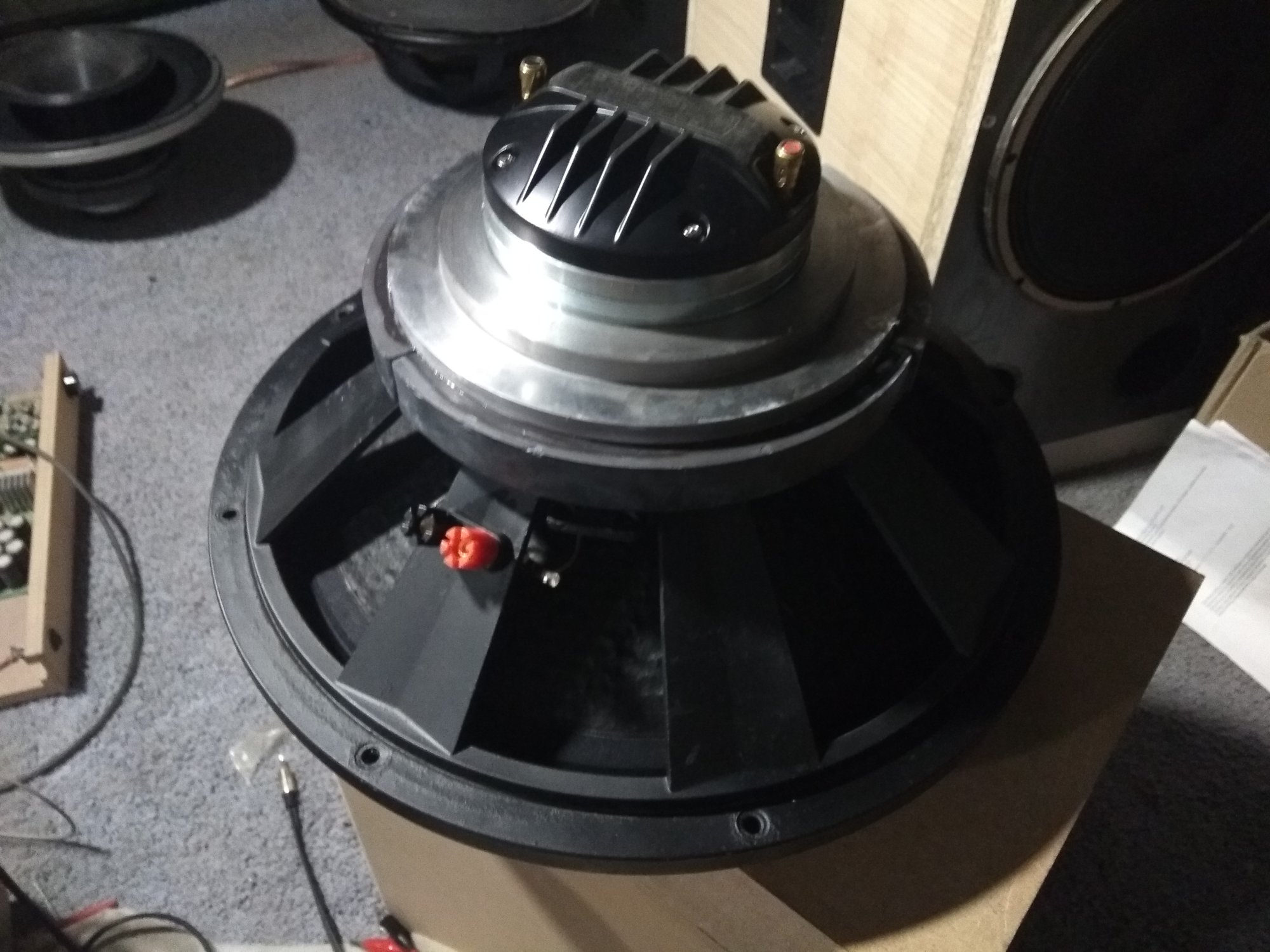

А это сверлинейник. Почти собран. Осталось крышки одеть.
Ещё кое что есть - 15" коаксиал. То что нужно для сверхлинейника. Замеров АЧХ пока нет. А параметры Смолла очень вкусные. F3 35 Гц, SPL 1 Вт 94 дБ. Объем оформления ФИ 150 л.
Как будет корпус обязательно выложу АЧХ.
Некоторые конструктивные особенности: диаметр катушки НЧ 4", диаметр катушки ВЧ драйвера 3", рупор трактриса, частота раздела кроссовера 780 Гц.

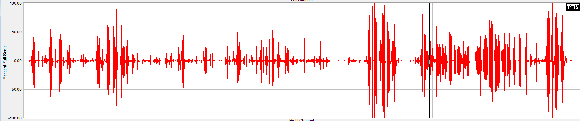

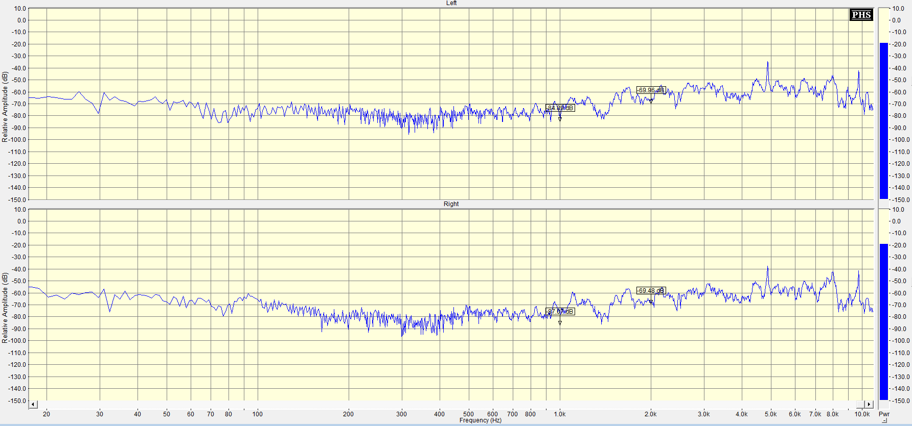

Вопрос аудифилический возник - звук "пенопластом по стеклу" это какая частота и форма сигала ?
Может кто знает ?
Или может кто замерит, у кого есть такая возможность ?
Может кто знает ?
Это ты шушурина послушал , своего "улучшенного"?) smile_1
Второй вариант более качественный.
Но, "настоящий" ВЧ звук в записях только фрагментами, во второй половине записи
Так какая частота и форма сигнала ?

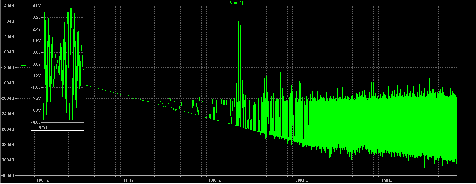

Легше стало?) _pulesos
Ага.
Шикарные граффити :-)
И ну ощщщень напоминает графики из УСС2.
А это значит, что оный УСС2 может с большим успехом имитировать НАТУРАЛЬНЫЙ звуПк пенопласта по стеклу.
Если применить пару оных УСС2 - мостом, то даже без умощнителя можно снть 2-3 ватта ТАКОГО, приближённого к натуральному, звуПка.
скачай прогу на смартфон и посмотри
