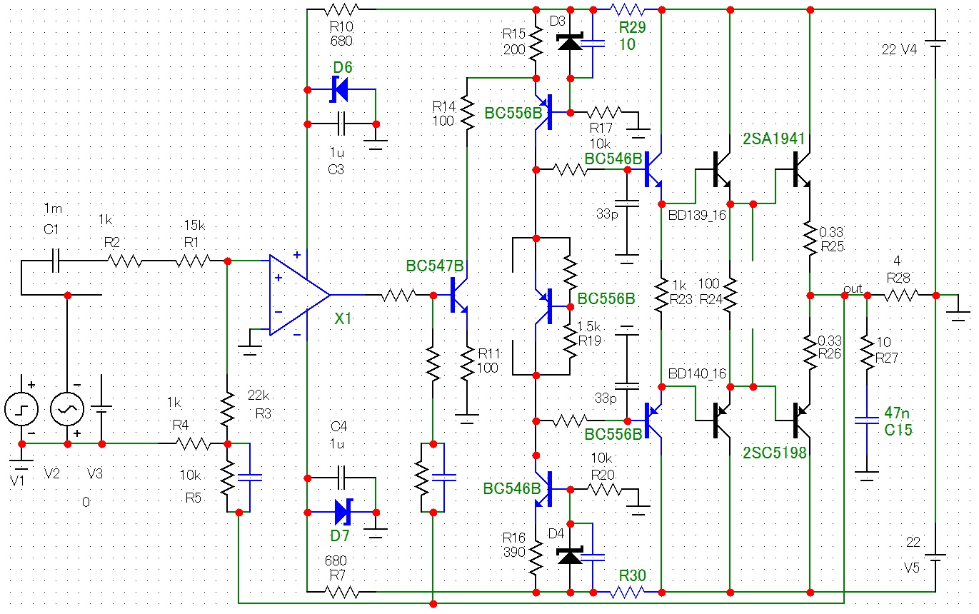

А не рациональнее ли входной каскад ОЭ, потом ОБ. Так сказать ломаный каскод. Для уменьшения потерь усиления излом каскода запитать от генератора тока.
Был уже такой вариант,
Верхний, рисовал мою схему НЕУЛО
Нижний - моё, прототип )
Но я пошел дальше, упростил схему на 2 транзистора и одновременно улучшил линейность.

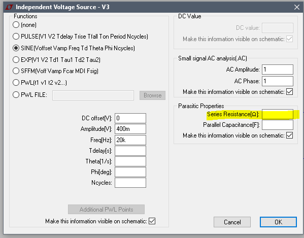

И, умеешь ли ты задавать сопротивление источника сигнала?
Я - нет...
В жёлтеньком выставляйте сопротивление и будет вам счастье.

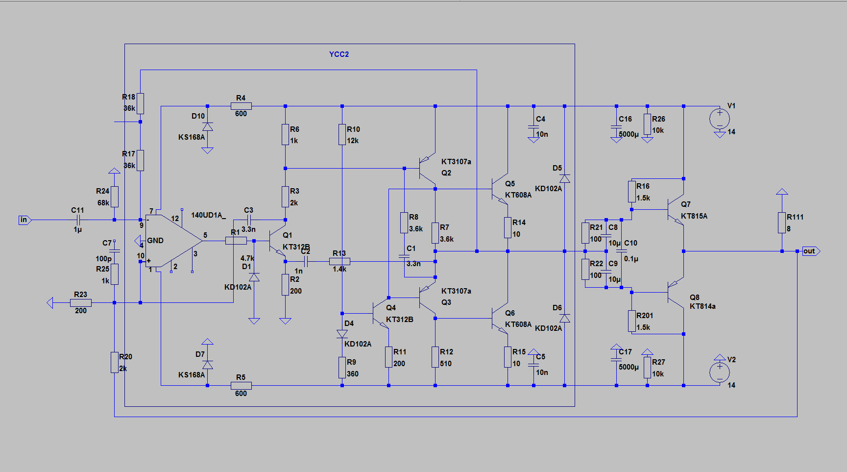

НЕУЛО, ну да, НЕПРОСТАЯ эта железяка оказалась.
НО, моё упрямство дало НЕКТОРЫЕ результаты.
Пока скромно помолчу, а заври выкладю симульную модельку для всеобщего обозрения.
Не ну 0,00015% это канЭШно не предел, можно и поболее из неё вытянуть, я таки думаю......
Но она старинная, несложная, специализированная - модуль управления авиационным сервомотором на 400 герцев.
И вот она, при правильном приготовлении, оказалось, что может что то...
И, мне сдаётся, что её МОЖНО приготовить более луДче, ибо знаниеф у меня маловато, есть тута много опытней меня товарижчи.

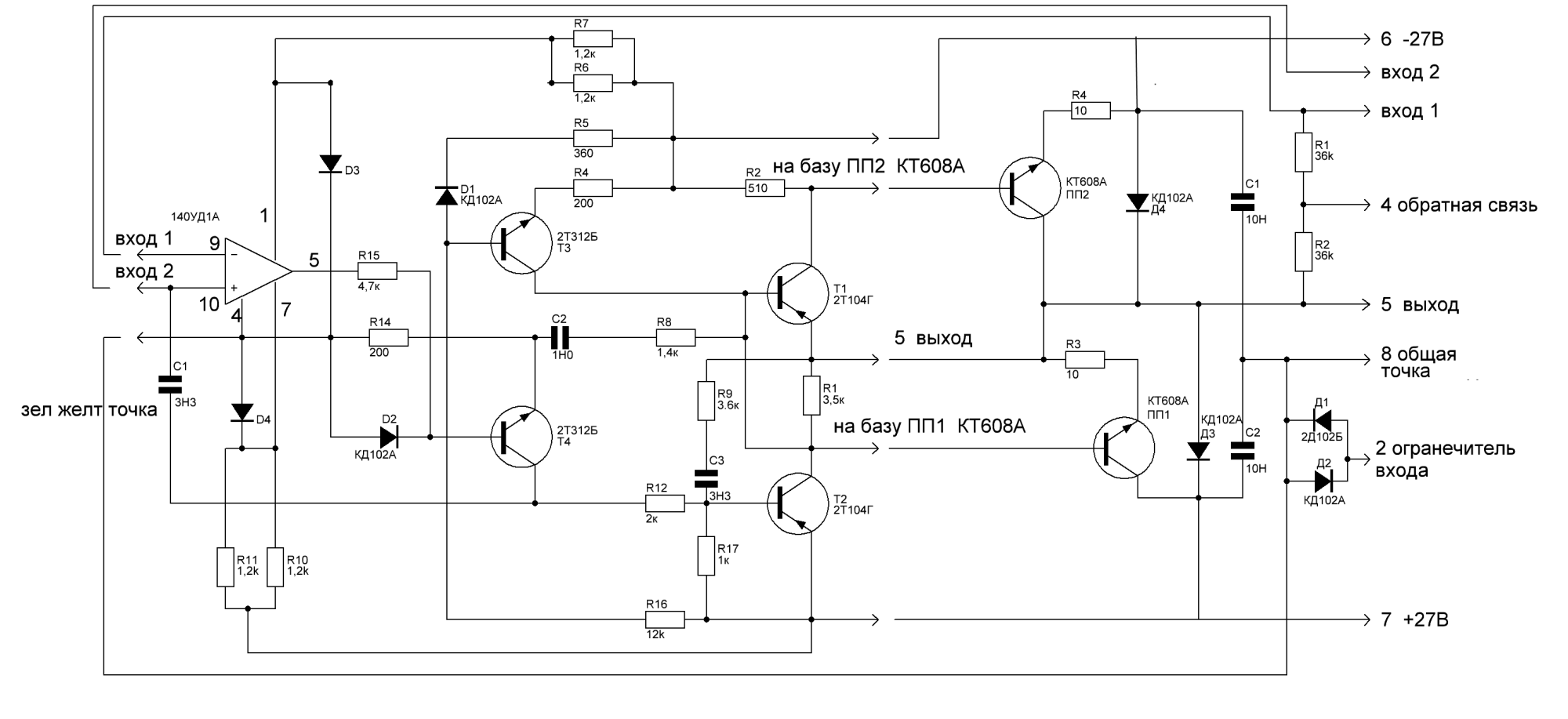

STTL, вот, пока ознакомся с схемой этого модуля - обрати внимание, абсолютно ПРАВИЛЬНО симметричный - парами танзисторов.
и внутри микросхемы тоже симметрия.
А всю обвязку можно и поменять как хочется.

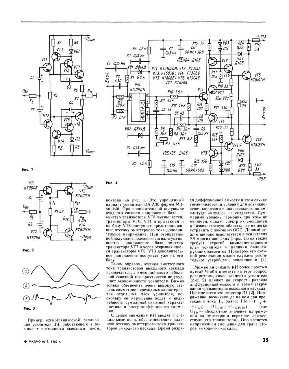

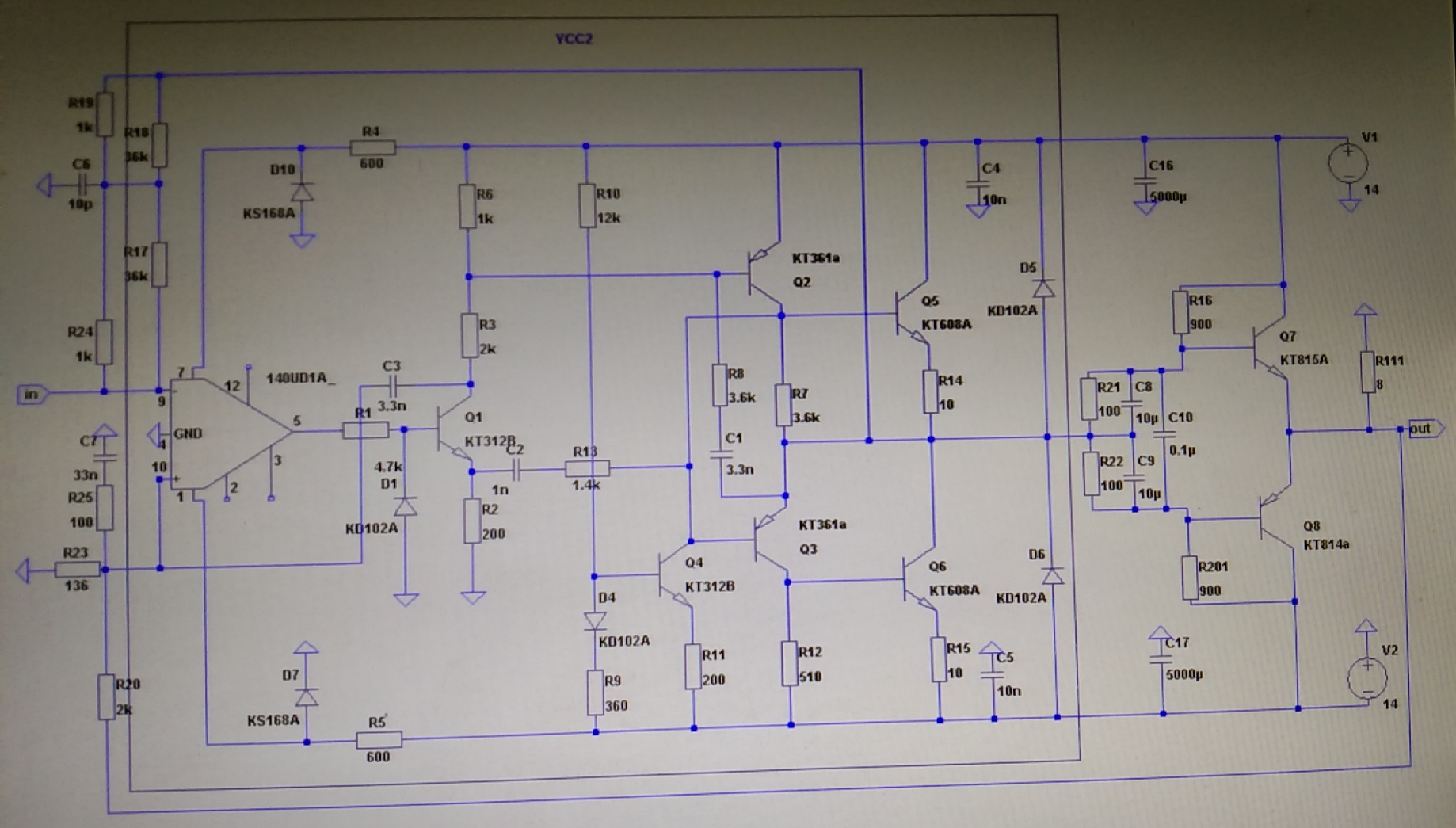

Немного переделок
    309.7 KB · Просмотры: 156
Наболтал....
Нету тама 0,00015%
Есть 0,000277%. Тоесть аж в 2 раза выше мной наболтанного по памяти.

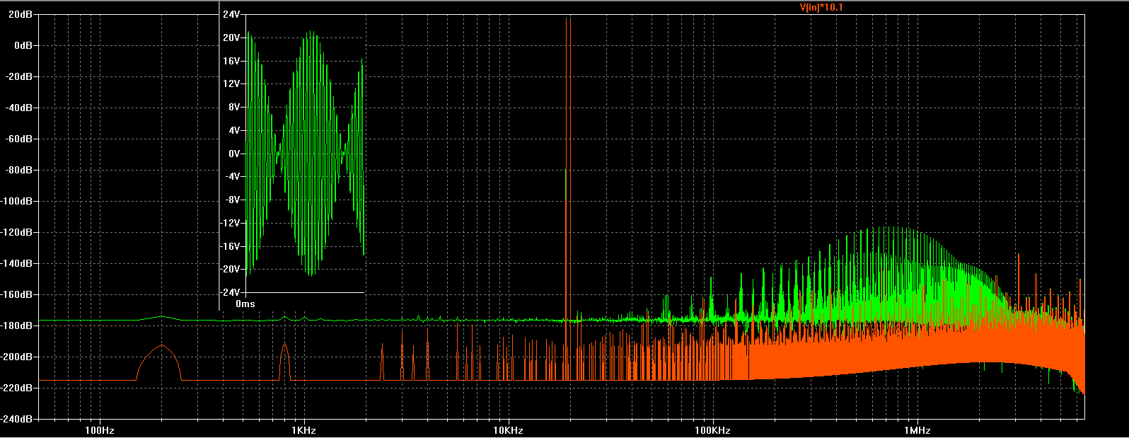

Кстати - ПЛАВАЕТ, вот при всём при том же, повторный загон сима даёт не точно такой же выход
Есть и такое - 0,000299% это при усилении 20 раз.

Немного переделок
Що Ви цим хотіли сказати?
Стабілізація режиму двотактного компліментарного ЕП за допомогою шунту загальновідоме ефективне рішення.
Але, я вже втомився посилатись на статтю Малькома їхнього Хоуксфорда, де нормальні люди застосовують його для пар за Дарлінгтоном у вихідному каскаді.:(
На наведеній схемі Мал.4 то Т8, Т9. Замініть їх на двійку ЕП і матимете повні штани вуха справжнього овдиоуфайльського щастя.
Тоді і Т4 можна буде використати кремнієвий, як в оригіналі, а не вимушено германієвий, як у бідолахи акулінічева, і не перейматись залежністю режиму вихідної пари від температури.
Ох, не читав акулінічев оригінальної статті, тільки малюнки в ній роздивлявся. А даремно.

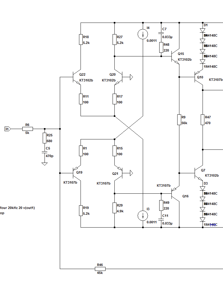

Вроде вытащил ТУ модель.
Там чОрным квадратом с надписью YCC2 обозначен МОДУЛЬ ЗАЛИТЫЙ ЭПОКСИДОМ, таки что все изменения схемы применимы тока к ОБЛИЦОВКЕ.
И особо - "умощнитель" я ВАЯЛ совершенно БЕЗ расчётов - интуитивно.
Так что, прошу тех КТО МОЖЕТ, проверить его схемотехнику и правильность номиналов деталей.
Приступаю к выкладиванию сима, прошу всех не торопиться, ибо могу кладить тока "зайдя", а вот писать сообщения тока "выйдя" с форума.

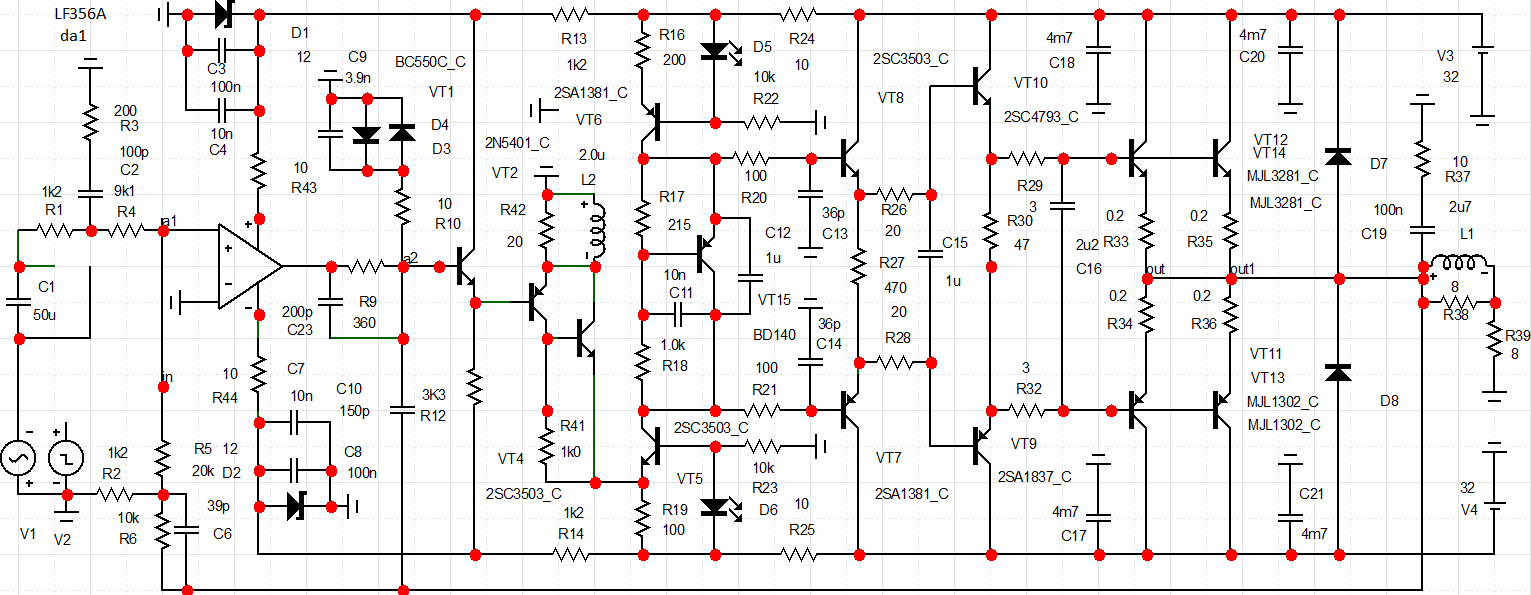

Или вот ещё по-минимуму как М.Васильев предлагал раньше

Раньше я тоже подобными "доработками" занимался. ОУ и первый транзистор по схеме уже стоят."Хвост"доработать только
Кстати, мощные биполяры тоже обладают эффектом термотокостабилизации. Те же кт818-19
Это я в макете заметил.
У меня нет терморегулировки тока покоя, и когда включаешь, ток покоя выхода начинает расти, потом доходит до какого то своего максимума, и через время, начинает снижаться процентов на 30 -50, потом снова плавно растет,потом опять снижается, и так все время
Главное что бы максимум был не критичный, но это уже можно отрегулировать.

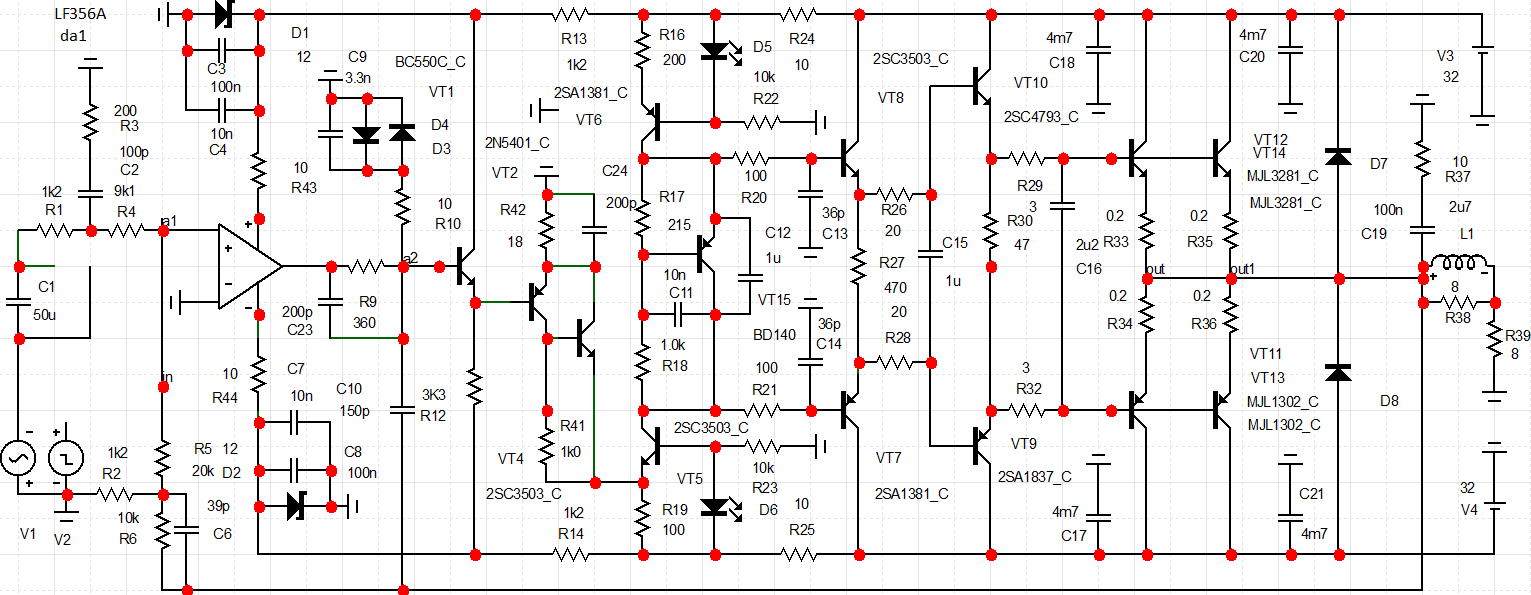

Ну так КАКИЕ реальные предложения ПО УЛУЧШЕНИЮ схемы моего УСя будут ?
Кто нибудь ПРОВЕРИЛ мой сим ?
У меня вопрос - я почему то никак не ассоциирую выходной сигнал с серединой питания (массой).
Графики полученной АЧХ я неумею пока сотворять, прошу подсказать как.

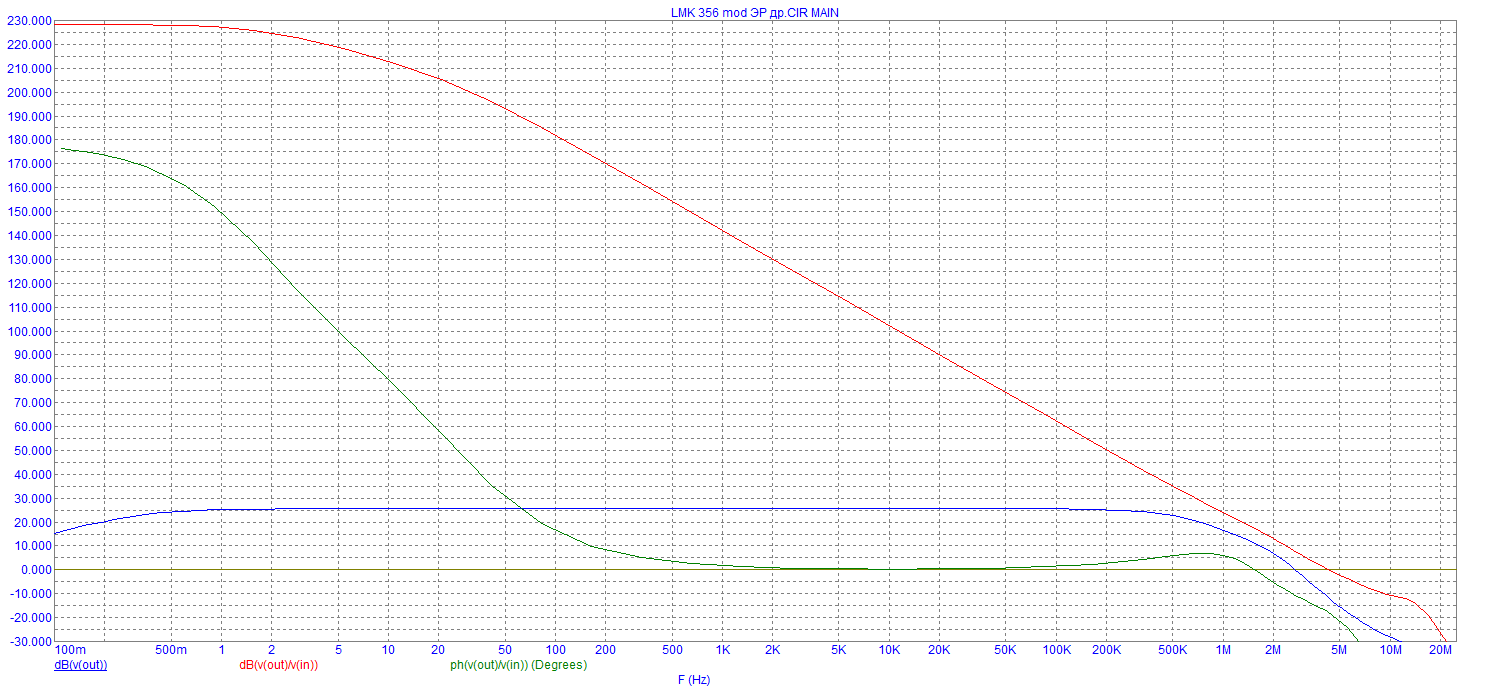

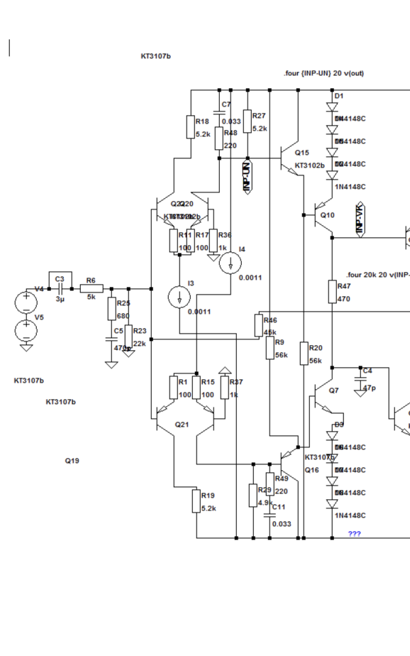

Плохие новости принёс я тебе любитель авиационных модулей.

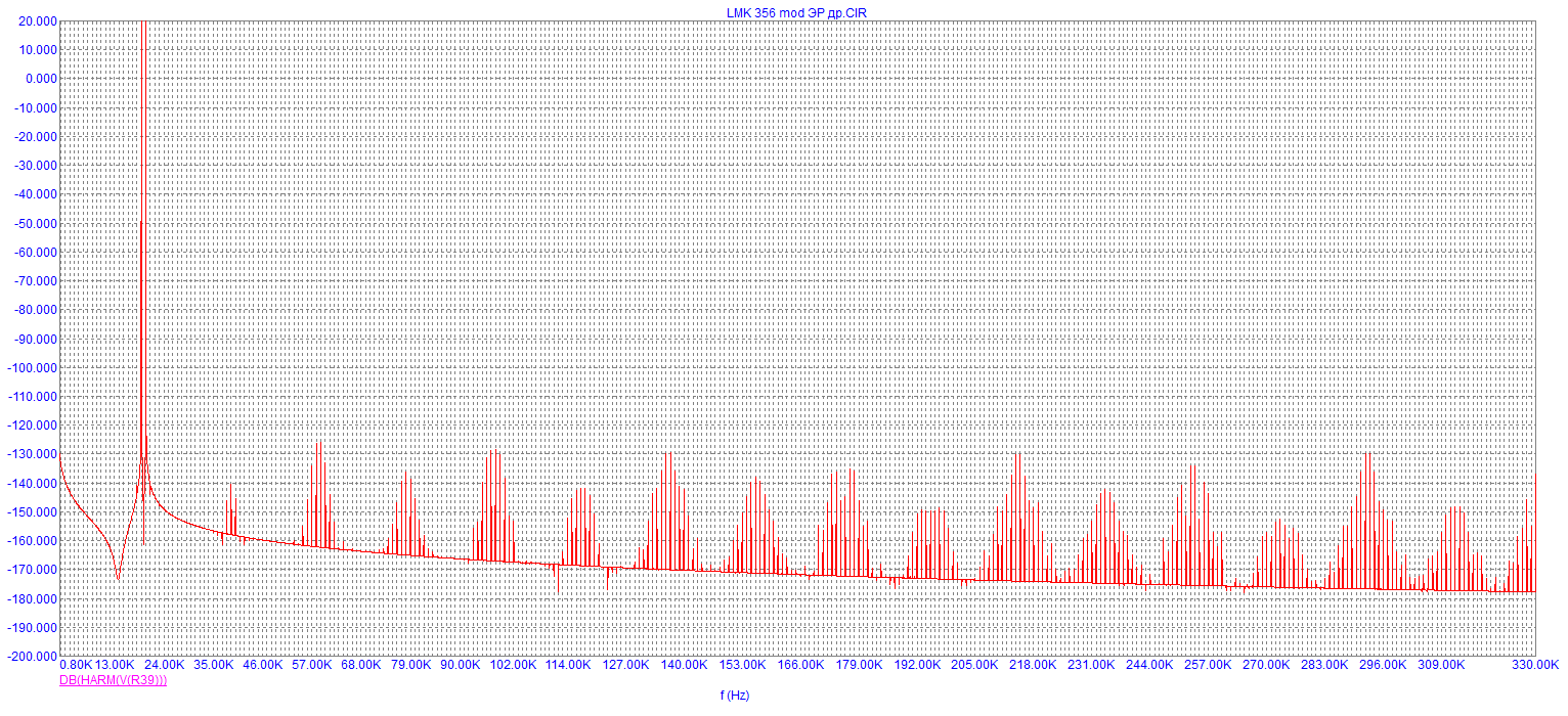

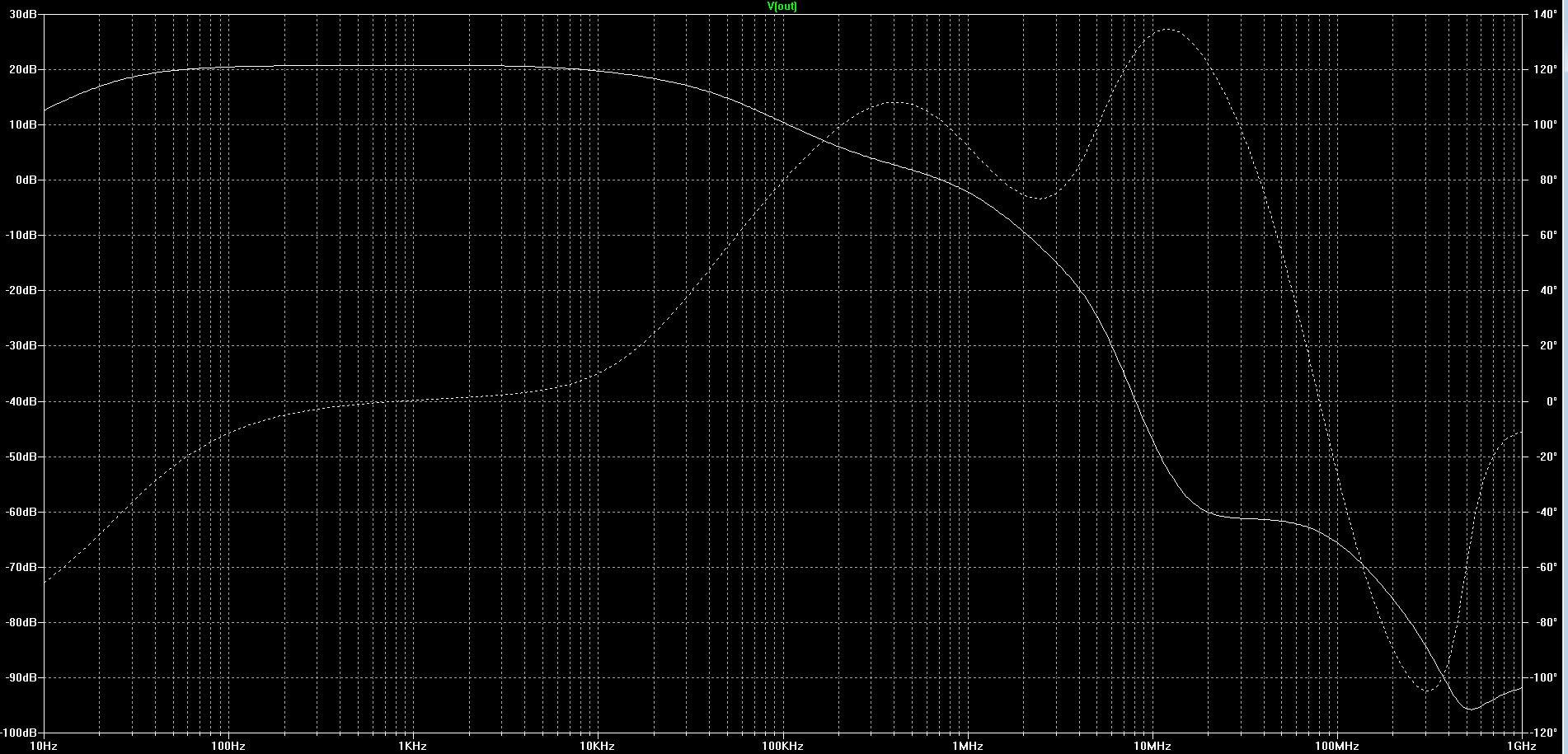

1) то что ты там намерил 0.000234% это искажения неработающего усилителя. Попросту- постоянка на выходе 7 вольт и сигнал выходной милливольты, при 200мВ входного.
2) настроить эту шляпу по постоянке труд небольшой оказался- ставим на вход конденсатор, убираем лишние резисторы, постоянка на выходе 40мВ. Н
3) при этом ток покоя выхода получается 400мА, уменьшаем до сотни.
4) самая хреновая новость- все эти корректирующие цепочки внутри модуля для отсечения помех сделаны, помехи- всё что выше 400Гц, условно.

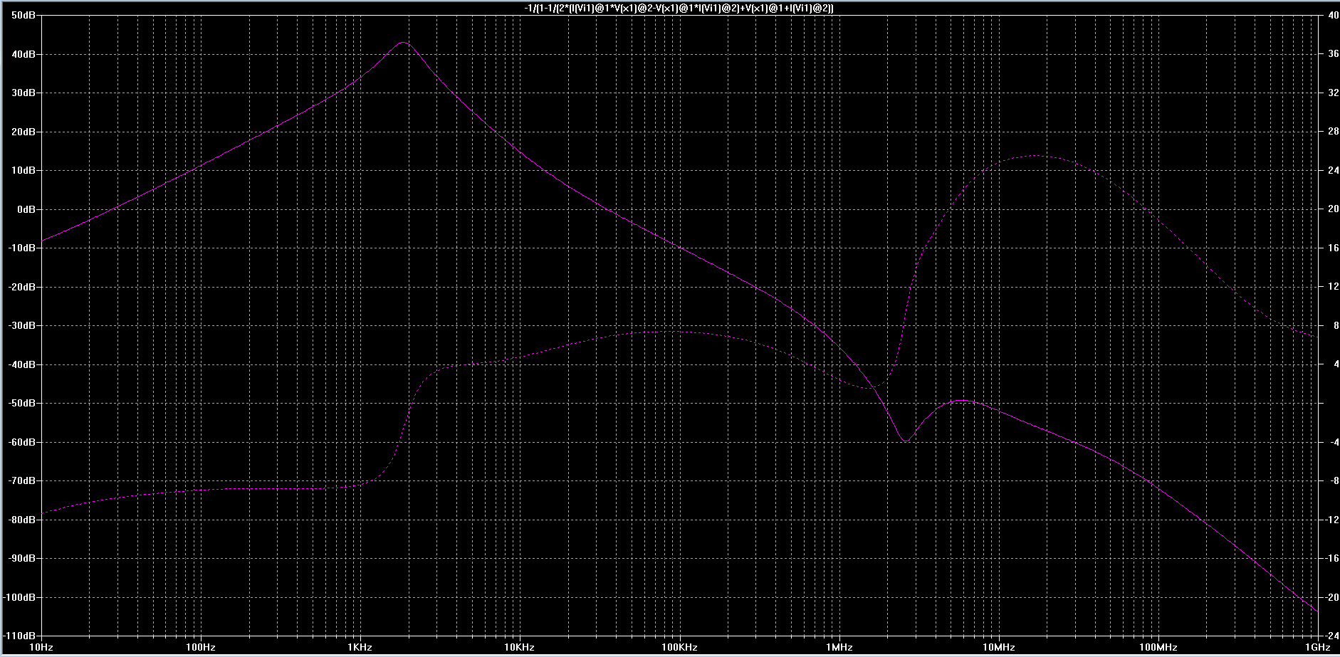

петлевое усиление схемы:
АЧХ схемы:
А ПОС R20/R23 здесь нафига?
как ни странно это тоже не пос.) вверху "пос" включена, внизу- оборвана.
там частотно-зависимая цепь внутри модуля. В общем штуковина на редкость долбанутая.

НЕУЛО спасибо.
А я тем временем "довёл" как оказалось выходную постоянку до 0,000042%......
О, как....
Так я давно знаю, что - "все эти корректирующие цепочки внутри модуля для отсечения помех сделаны, помехи- всё что выше 400Гц, условно. "
Для этого, чтоб скорректировать внутреннее урезание ВЧ я снаружи большую ООС поставил и цепочку на входе, уменьшающую внутреннее уничтожение ВЧ.
Так что штуковину ещё потыкаю, надеюсь вытянуть всё как надо.
Советы принимаются

ОУ там к140уд1А.
Но лучше скачать тут вверху модель от НЕУЛО, поскольку мои модели как оказалось, глючные - толком не работают.
Про модель - последнюю от НЕУЛО покаине знаю, она ещё в Пуи к компу, вот только минуту назад супруга мне на планшет её перебросила, а потом яч её на комп отправлю....

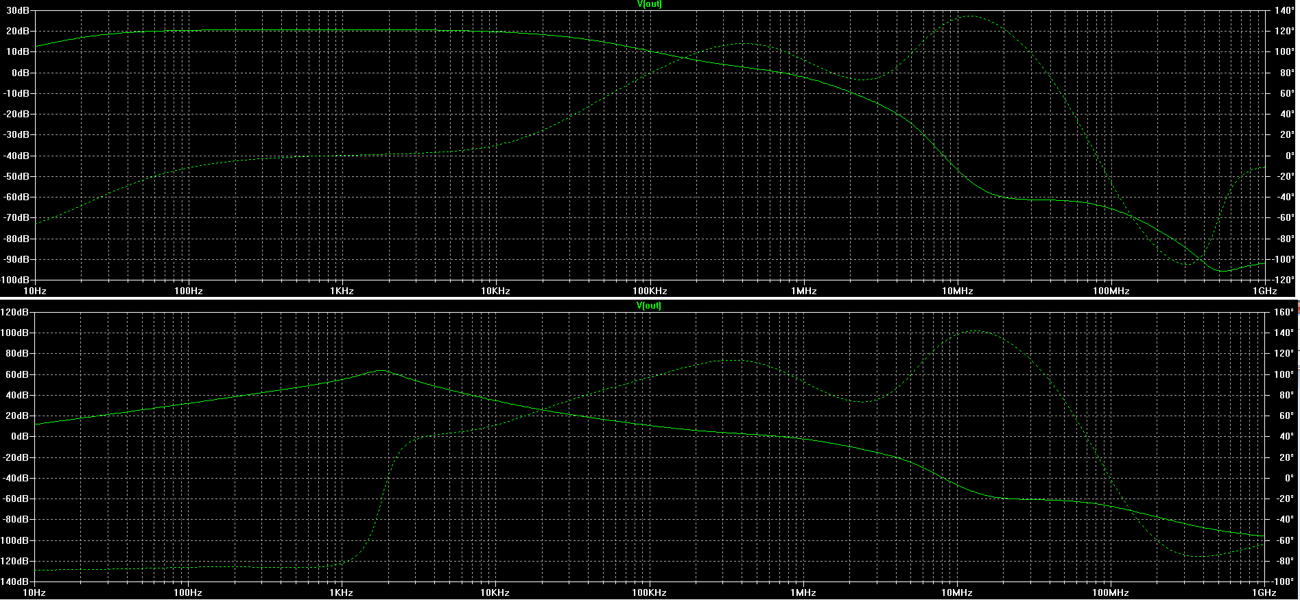

НЕУЛО, а тебе удалось вчера симуль МОДУЛЯ запустить, чтоб и на входе синусоида сигнала, и на выходе синусоида выхода, да ещё посредине питания ?
А то у меня АЧХ то мереит - вроде как вполне до 20 кГц выдаёт, потом завал НЕБОЛЬШОЙ. Ну и до 100 герц небольшой завал.
И это не смотря на внутреннюю "коррекцию" убивающую ВЧ....
А вот синусоиды.... Вместо них какие то кривулины. И что интересно - на входе микросхемы синусоида, а на выходе - "кардиограмма" :-)
Ну хороший спектр, ничего не скажу.
Но здесь два момента
1. В схемотехнике СЛ УНЧ я начинающий. Да, у меня большой практический опыт сборки, настройки УНЧ, и по гитарной теме тоже, но как схемотехник СЛ УНЧ, я - начинающий. И это факт.
2. Не знаю, может у тебя это предел твоей схемы, но у меня только начало. Я выложил сырой, неоптимизированный вариант, но просто нашёл направление куда двигать, а этот спектр, показывает что я- "открыл дверь в новую комнату" :)
Конечно же, только для себя, может для других эта комната давно изучена и исследована, но не для меня.
Титан. Тоже один из вариантов ТТ.
Все тычки искажений в звуковом диапазоне- соответствуют искажениям сигнального генератора ЛТС(он красным), размах приведён друг к другу.
Бесконечность- не предел.
