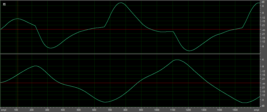

Что вы этим сообщением хотите сказать? Практику под теорию подогнать? Я вам констатирую факт - динамик с низкой добротностью (а вернее с высоким Bl) повторяет движением диффузора форму сигнала, на него подаваемую. Конечно же, усилитель с низким выходным сопротивлением.
Не может. АЧХ и ФЧХ меняется от 20 Гц до 1000Гц. Сами это и показали, когда искали бас.
Мы же попрощались? Или нет? Конечно меняется. Кто сказал, что траектория движения диффузора, повторяющая форму сигнала на входе, будет являться формой звукового сигнала, фиксируемого микрофоном в НЧ диапазоне? Именно поэтому на выходе косинус, а на входе - синус. Форма звуковой волны в НЧ диапазоне есть ничто иное, как производная от траектории движения диффузора ГД.
На входе(движение) треугольник, а на выходе(давление) почему-то не прямоугольник. Чего так?
У нас что, бесконечная полоса? Zandy, например, признал выход похожим на прямоугольник.

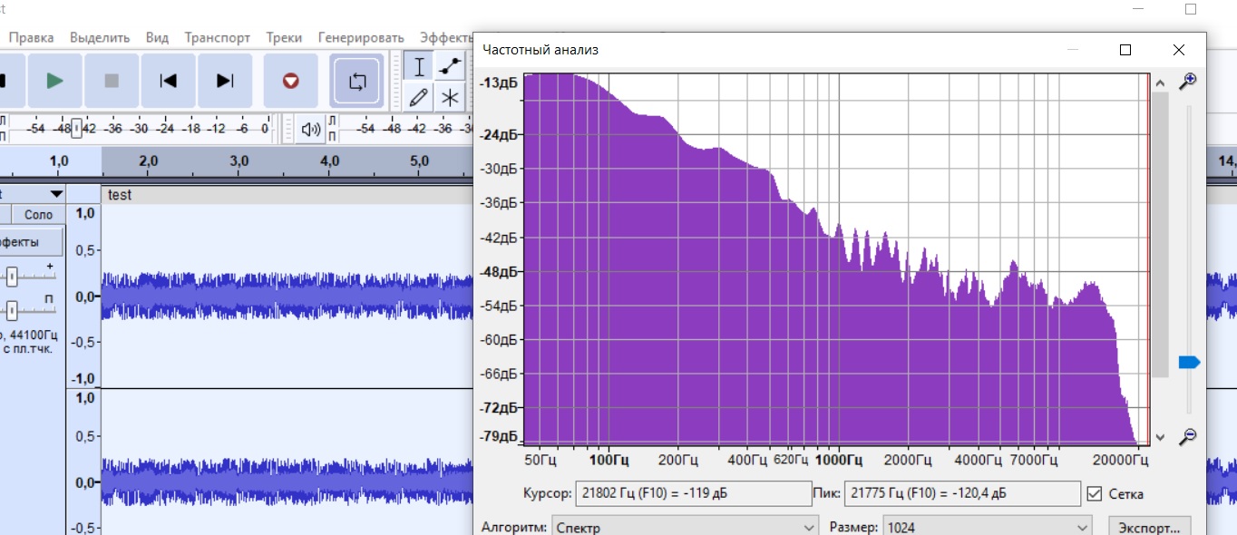

Так нам природа корректирует спектр того, что слышим. Линейно по частоте только в исследовательскихцелях подают.
Полосочки синие - музыка.
Фиолетовая горка - спектр музыки.
Низкие частоты поступают к нам на вход уже в сответствии с крг. Не находите?
Без помощников никак?
Где прямоугольник? -
Внимательно сообщения читаем.
Сообщения внимательно пишем.
Так это и значит - на НЧ ухо менее чувствительно. Потому и музыка такая - чтоб на НЧ что-то слышать - нужно "давить" больше. Ну и КРГ- это одно, а спектр музыки - другое.
Это взаимосвязанные вещи. Т.е. когда вы слушаете музыку(а мы ж за нее боремся). У вас и 30Гц и 1000кГц появятся одновременно по уровню громкости. Интересно, динамический диапазон(по громкости) что внизу, что вверху - одинаковый. Другое дело, что при приращенидавления на 10Дб на нч громкость изменится на 20фон, а на 1 кГц на 10 фон. Т.е 2фон/Дб на 30Гц и 1 фон/Дб на 1 кГц.
Чувствительность слуха на приращения звукового давления по частотам разная - это есть основа КРГ. Поэтому корректоры КРГ не имеют столь устрашающий вид, нежели сама кривая РГ.
Если бы музыка имела линейный спектр, вы бы и до максимальных значений давления не услышали бы НЧ(вообще), они бы замаскировались более высокочастотным сигналом. В полном сответствии с особенностями слуха.
А если подумать? Тем более, график этому способствует. Не абстрактно, а во вполне конкретной среде - в воздухе. Что будет происходить со звуковым давлением, если траектория движения диффузора будет линейна?
Ещё раз:
