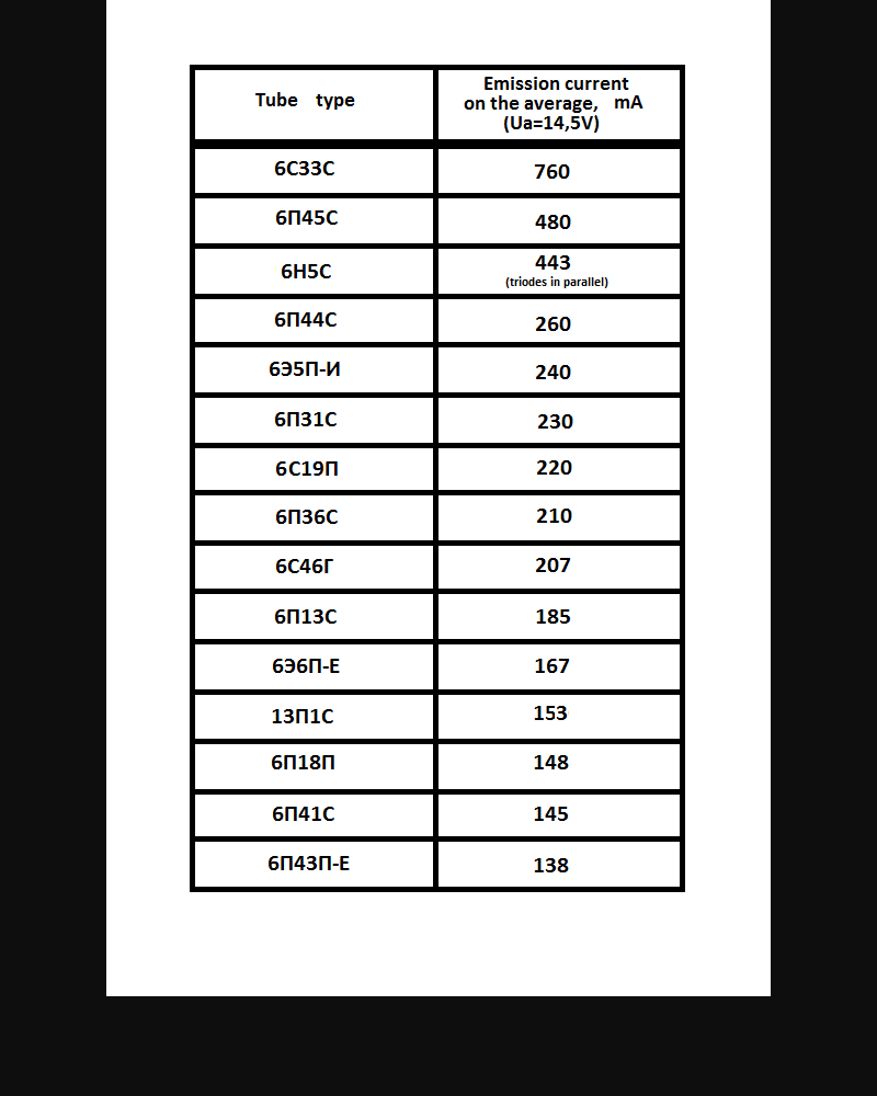

У 45й и похожих основная проблема в возникновении сеточных токов ещё при отрицательных напряжениях сигнала на сетке и, если нужна работа с более-менее большими амплитудами на входе, приходится либо уменьшать ток покоя ухудшая при этом динамический диапазон на выходе, либо повышать анодное выше даташитовского. Принимая во внимание довольно большую рассеиваемую мощность и меры по предотвращению самовозбуждения ( особенно коварном в этой лампе) - анодное можно увеличивать. У меня много лет без замены ламп работают СРПП усилители мощности с питанием 440-450В и выходом 3,5 Вт.

И мой унч из 2005 года на СРПП с 45-ками приехал недавно на исправление, все живы, кроме вздутой банки по питанию. тут же перепахал схему на пушпулл, квартет 6п1п, вышло роскошно, владелец безумно рад новому звуку.

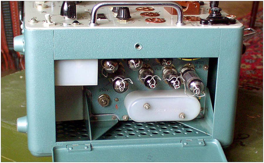

Когда на макете ( плате или верхней части усилителя ) виднеются более одной 6П1П, сразу вспоминается расположение деталей на плате стабилизатора от Л3-3.
