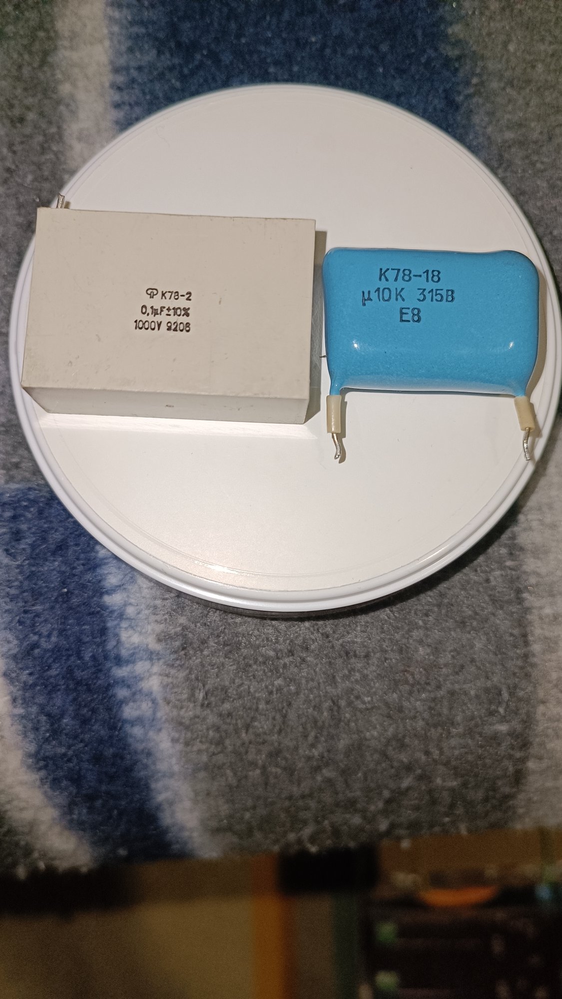

Если бумага-масло не может вам обеспечить полосу на ВЧ - в топку ее. К78-2 - отличные конденсаторы. Я вам не хамил, просто перебор деталек - это не от невежества, это из=за ограничений которые изначально заложены в конструктив. Чем их меньше, тем менее чувствителен аппарат к типу применяемых элементов.

Список шариковых огласите пжалссста. И чем вам так не угодили к78-2, единственные настоящие фольговые пропилены для строчной развертки, с Соленами на равных?

И чем вам так не угодили, единственные настоящие фольговые пропилены для строчной развертки
