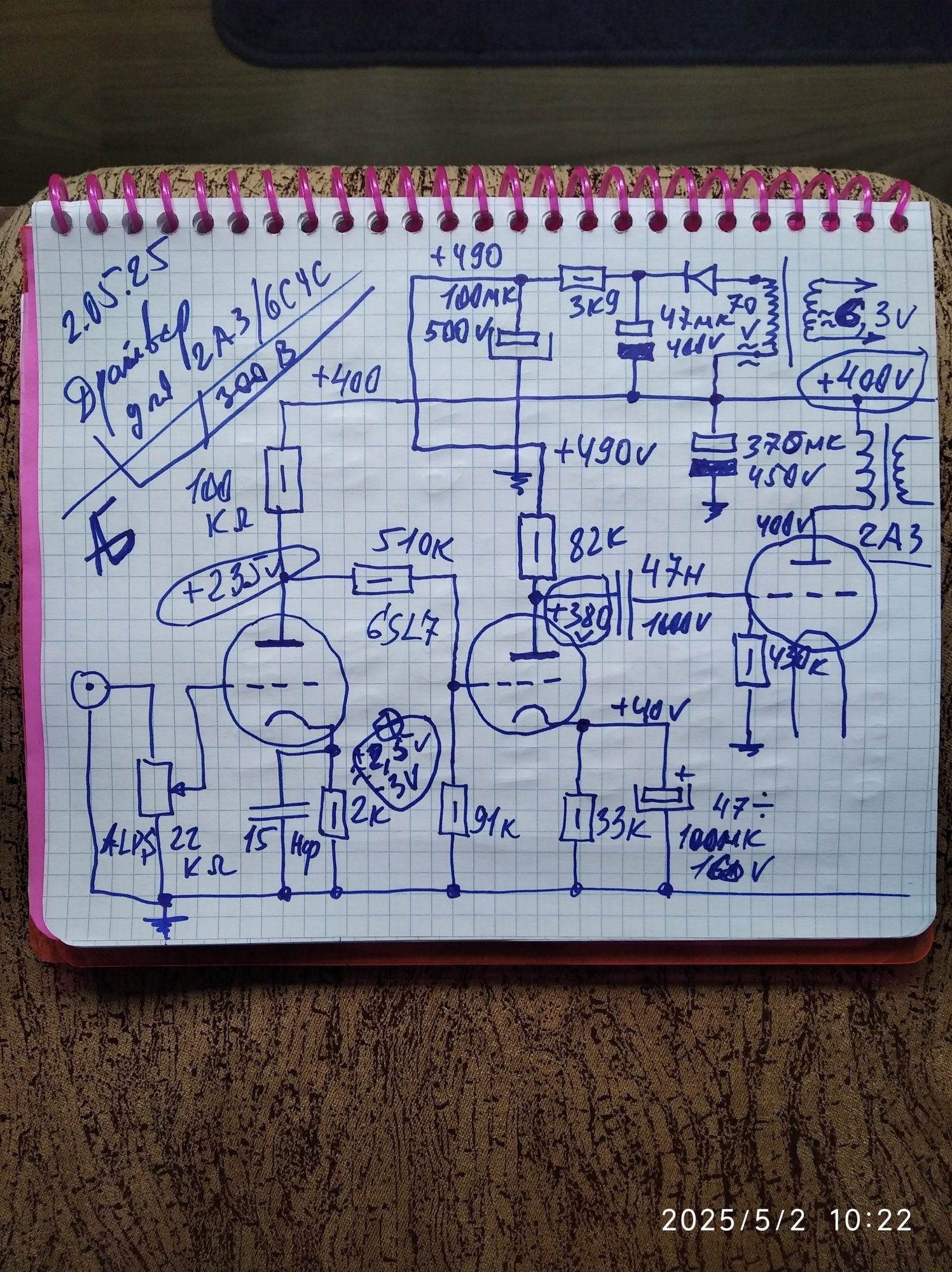

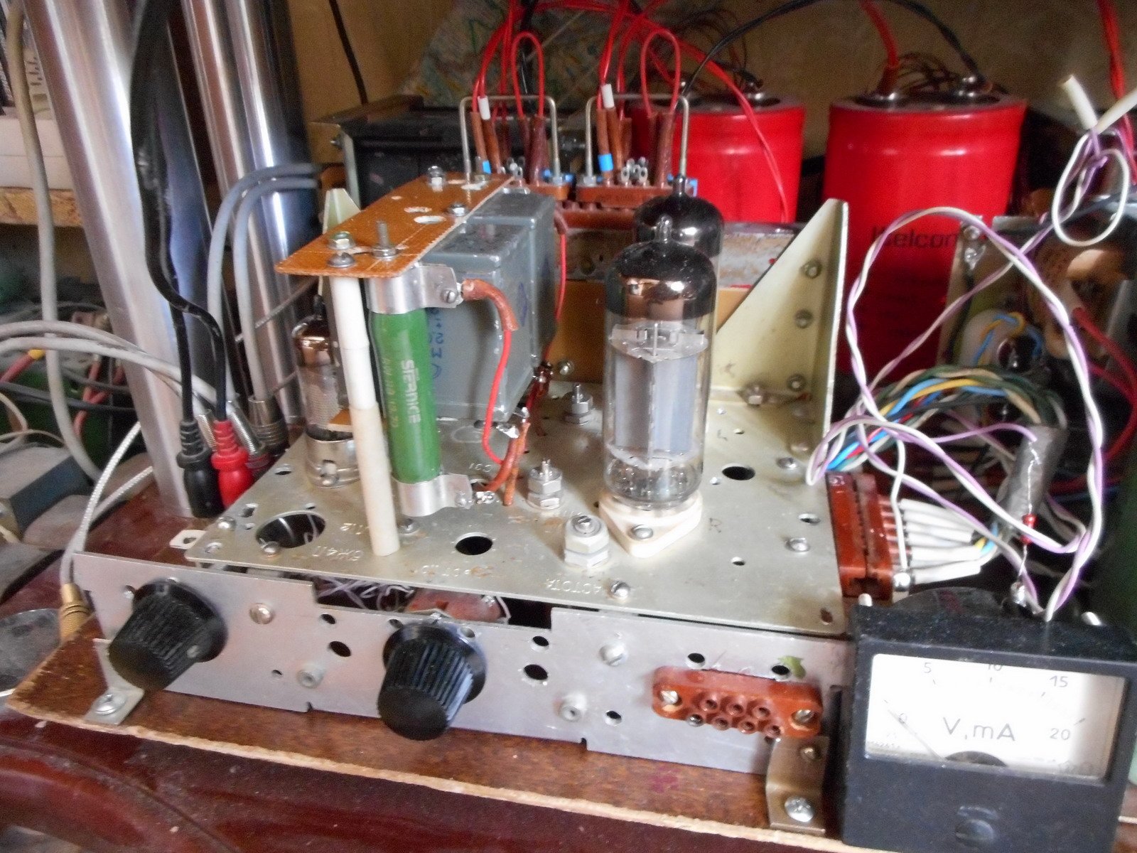

Тут кто то, недавно видел , поднимал напругу на драйвер путём выпрямления дополнительного напряжения от отдельной обмотки отдельного транса и соединяя два источника последовательно. Получалось анодное драйвера прилично выше анодного выходной лампы.
этот кто-то АБ.
    656.4 KB · Просмотры: 92

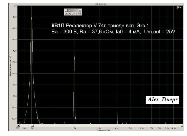

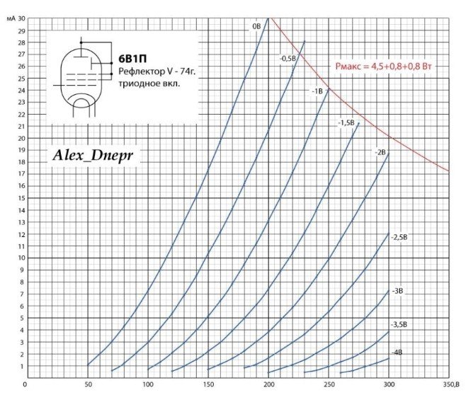

Навел Александра измерить 6В1П в триоде. Красивая лампа на вид.
За бортом остались пентоды с катодной сеткой, другая экзотика, всего не перемерять.

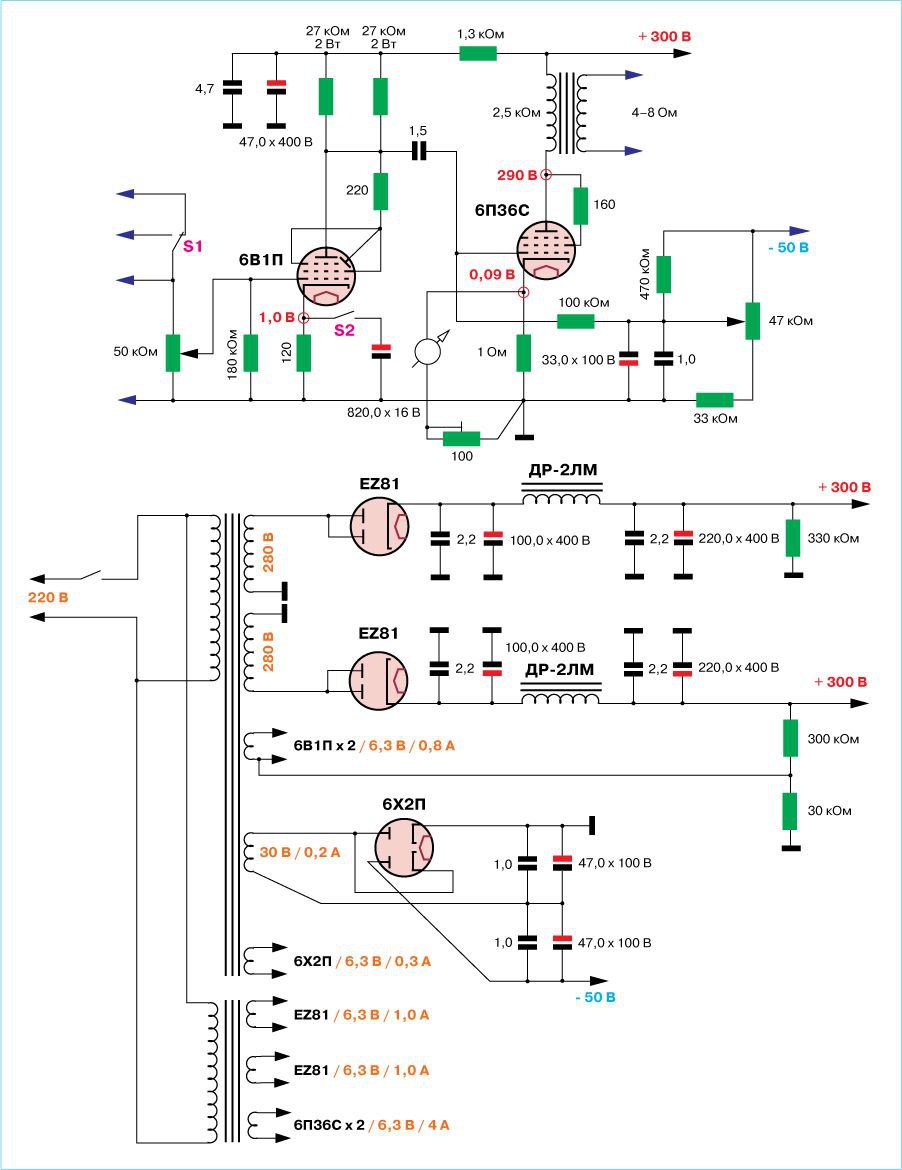

Дмитрий Афанасьев эту 6В1П применял для первого каскада в усилителе на 6П36С.
И картинки от Alex-Dnepr почти свежие.
А . Бокарёв наш вездесущий друг и товарищ.
Выложил схему мной упомянутую ...
Про повышение питания драйвера !!!
Спасибо.
через переходник поставить вместо 31й 6П36С в триоде
Не лучший вариант, если только соединительные проводки переходника снабдить антизвонниками и ферритовыми колечками - 6п36с склонна к возбуду. 6п41с в этом отношении не так капризна.

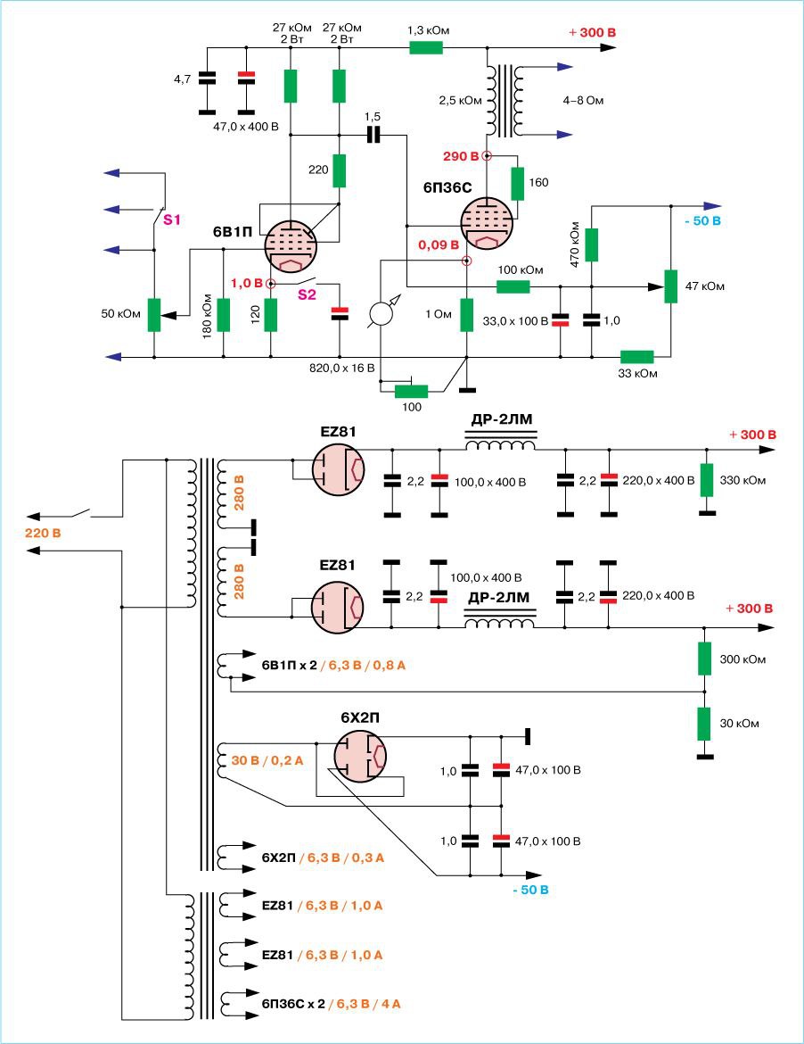

Схема Д. Афанасьева
    107.3 KB · Просмотры: 83
Для простоты конструкции, при питании 300 Вольт с небольшим, я бы на вход пентод поставил, ему напряжения хватит.

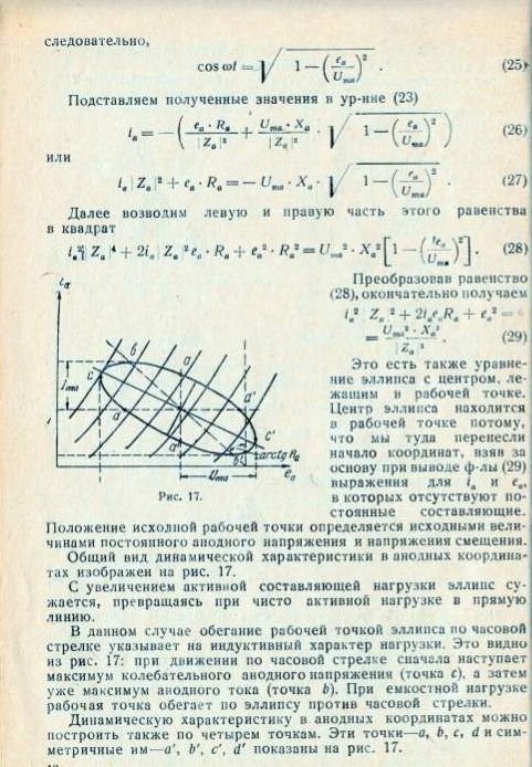

В реальности нагрузочная линия не прямая, а эллипс, так что не стоит особо расстраиваться :cool:
    91.4 KB · Просмотры: 67
На элипс точно мало кто хотя бы прикидывают нагрузочную линию.
Хотя большинство об эллипсе знает.

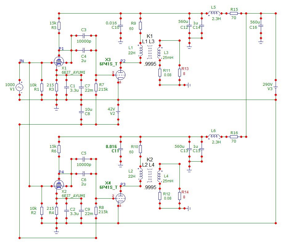

@ALSS если не затруднит, подскажите пожалуйста вашу "обвязку" EF184.
Схема из микрокапа, на оформление полной схемы в пикаде пока нет возможности.
В реальной схеме и 3-ступенчатое включение и селектор на 3 входа, сетевой ТАН71-127/220-50 на амортизирующем основании. Кстати, МКВ зашунтированы СГМ-4-10000 пФ по совету DIM - таки да, рекомендую.
В макете так и остался усилитель, дальше здоровье не позволяет.
    96.1 KB · Просмотры: 97
    402.5 KB · Просмотры: 103
Поправляйтесь!
Спасибо, но сердце после нескольких инфарктов и операции остается только беречь. Однако 5000 шагов в день - норма!
Экран EF184 на массу подключен?
Конечно же, просто в модели это не нужно и взять негде. Доберусь до возможности нарисовать правильно - сделаю. Не ставится у меня на десятку этот пикад...

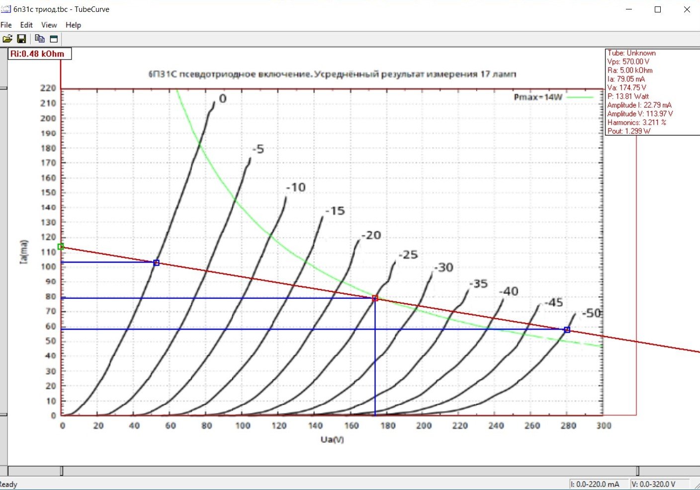

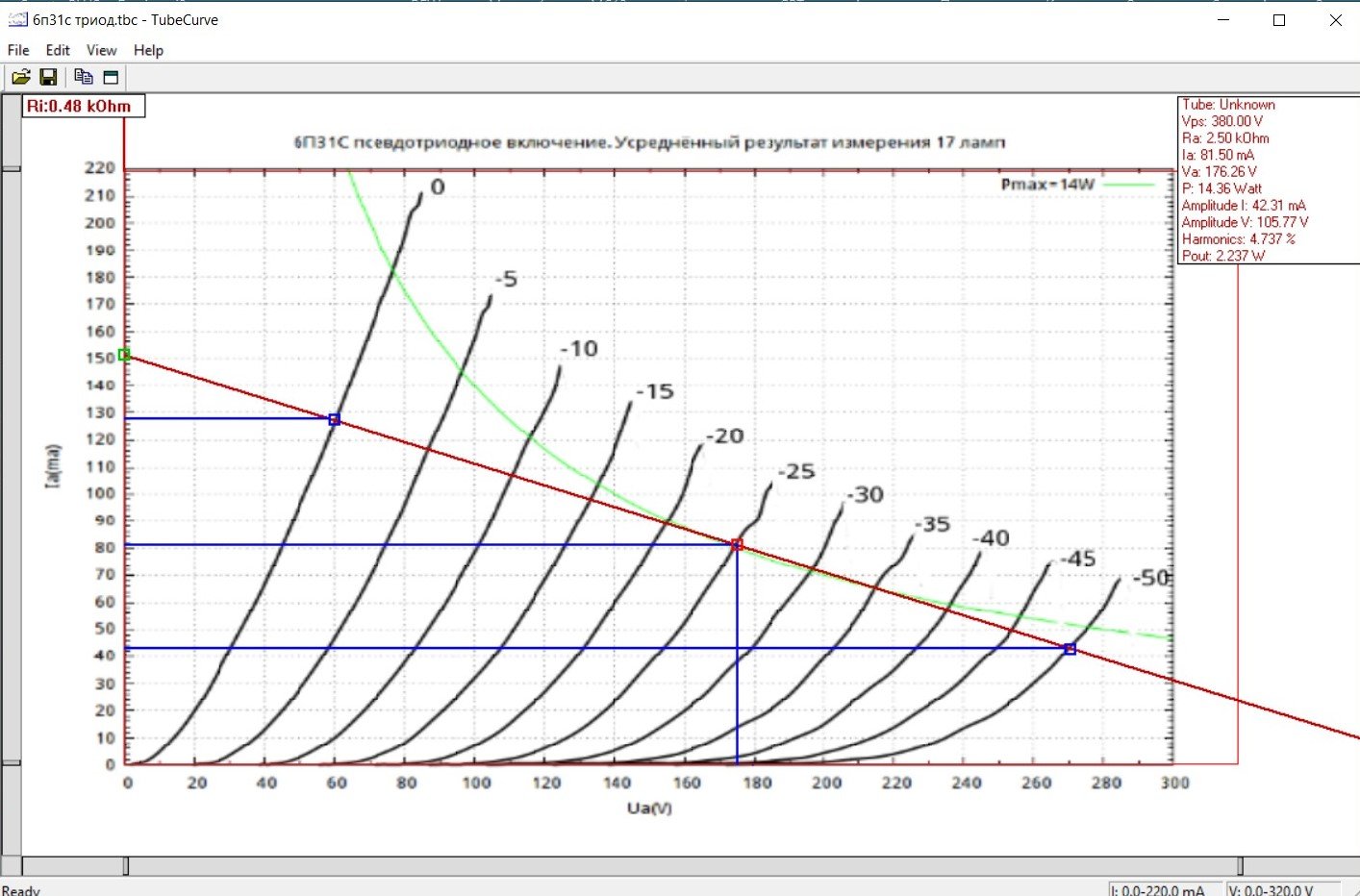

Как рисуют нагрузочную линию для ламп в SE? Случайно не как перпендикуляр к линии ВАХ в рабочей точке?
Какая Ra будет для ламп с Ri 1,3 и 2,5 кОм, какая альфа?

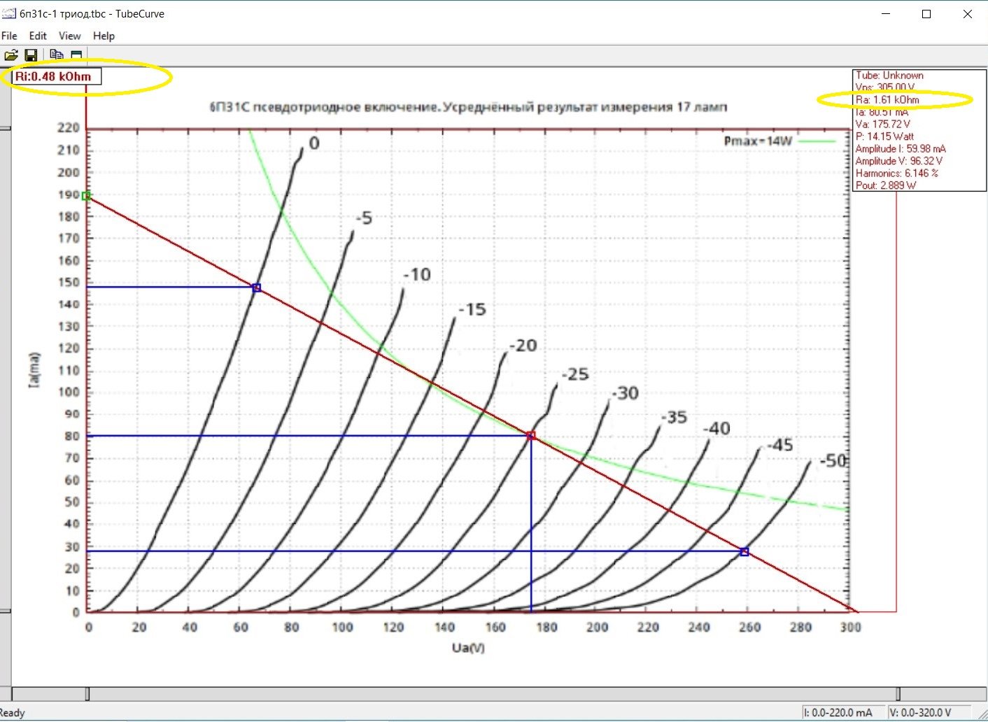

Если в нашем случае нагрузочную прямую в рабочей точке провести перпендикулярно линии ВАХ, то альфа получится примерно 3
Ra/Ri=3.3 (обведено желтьім)
Здесь https://ldsound.club/threads/zvukovyye-transformatory.1195/post-489513 альфа 5
Здесь https://ldsound.club/threads/zvukovyye-transformatory.1195/post-489607 альфа 10
Хозяин-барин, но выбрал бы альфу 5, сместив рабочую точку на анодное 150 В, при токе катода 75 мА.
И сосредоточил бы усилия на "резисторизации" нагрузки. Чтобы уйти от противного овала.

Кстати, перпендикуляр к линии ВАХ у нее получился аккурат при альфе три.
