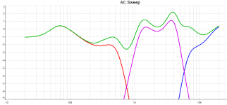

"150 АС-001 «Корвет» идентичные с 75 АС-001 “Корвет”" - Цитата из статьи по 150АС-001. Возможно, в 150АС-009 таки удосужились внести изменения для 30ГДС? Или разные Корвет и Кливер?
Промультисимил схему от -009. Изменения относительно графиков из статьи 150 АС-001 «Корвет» – анализ фильтров интересные:
Если в -001 с более низкой частотой среза сверху в СЧ звене стык по фазам срастался БЕЗ ФАЗОВРАЩАТЕЛЯ (и я пришел к выводу, что фазовращатель понадобился, потому что не удалось конструктивно разместить ВЧ динамик на нужной глубине на передней панели), то в -009 стык в норме С ФАЗОВРАЩАТЕЛЕМ. Следовательно, либо фазовращатель в -009 лишний, либо ВЧ динамик должен стоять на другой глубине, чем в -001!
А уровень СЧ стал ещё выше.
