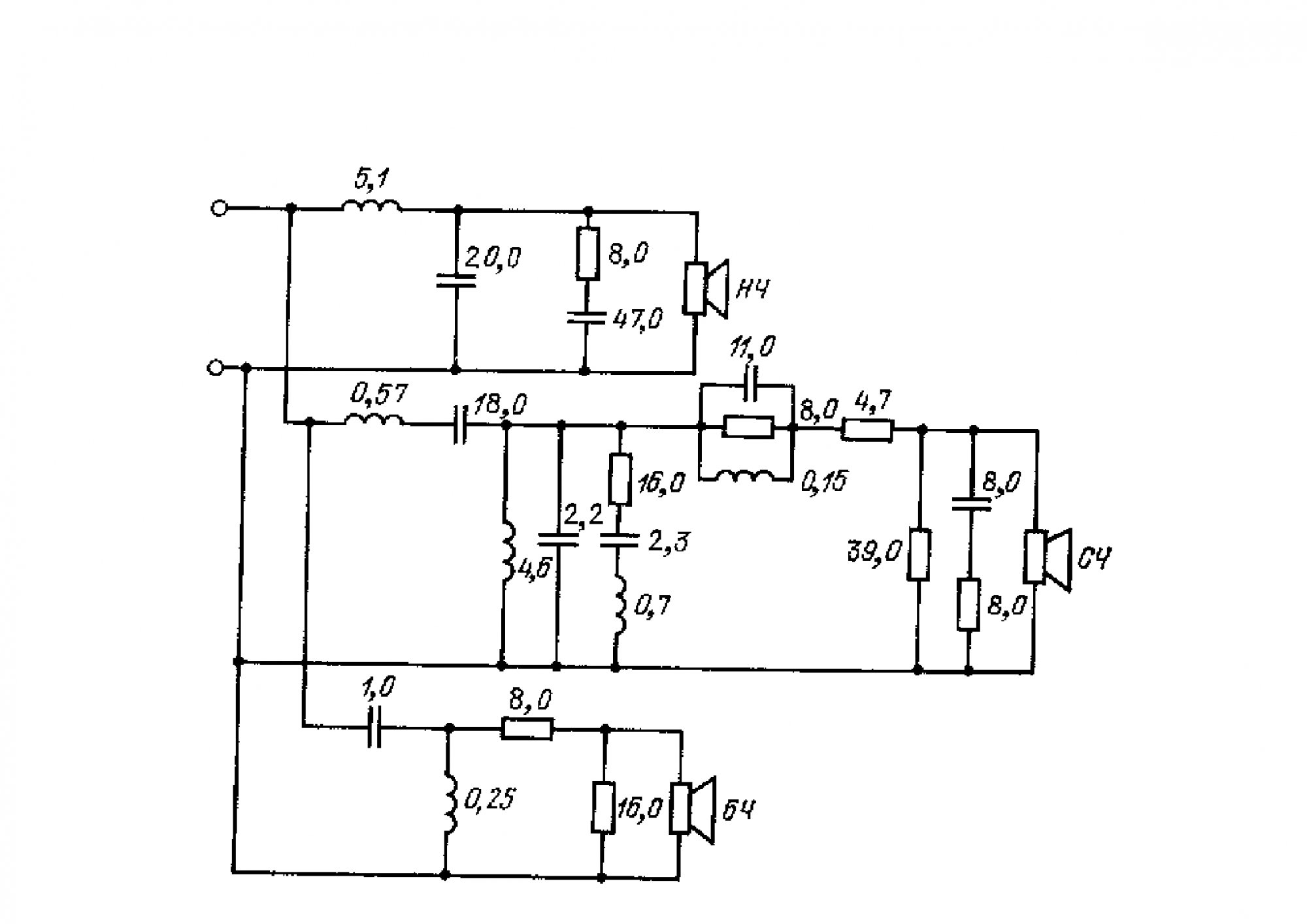

У нас в Украине проблема с 30гдс-1 это редкость с странной ценой завышенной ( у нас даже разводы с кливерами сч 20ка, для кого то бизнес) так что достать 15ГДШ3 это мне будет еще труднее((( Я только за прокачать как следует кливера что корпус что дины что фильтра но сами колонки в Украине редкость ( хотя у меня 2 пары данных АС 150 и 75.

Рекомендую вот такой фильтр, разработанный во ВНИИРПА для Вашего (или почти Вашего) набора динамиков. Практически можно использовать все компоненты от Вашей АС. Здесь раздел частоты 500 и 5000 Гц. То есть, именно тот раздел, который мы делали в далеком 88 году. Но мы использовали базовые фильтры от 35АС собственного производства, не заморачиваясь. Только я бы пересчитал раздел полосы НЧ-СЧ под Вашу индуктивность. Родной фильтр мне не понравился. С нашим фильтром и ЧХ была лучше, и звук более естественный.
30ГДС можно оставить, но для него нужен ПАС. Просто заклеить окна техническим войлоком. Не ватином, а более жестким материалом, чтобы не колыхался в окнах диффузородержателя.
Это схема не из книги Алдошиной, где приводится пример расчета фильтров для 3-х полосной АС? Кое что подходит, но некоторые детали нужно докупать, и не одни.
П
Просто Коля
Да, это очень неплохой фильтр. Но я имел в виду, что можно перестроить фильтр на 615 Гц внизу, чтобы сохранить имеющуюся индуктивность. К сожалению, кое-что придется докупить, но нужно прежде всего померить номиналы имеющихся компонентов. Разброс, особенно у емкостей может быть велик.
Я обращаю внимание на цепь коррекции Цобеля. Разница в номиналах конденсаторов на НЧ очень велика, почти в 2,5 раза.
kolobrkin
4 Дек 2019
511
244
30
Я бы предложил не трогать НЧ фильтр, если номиналы деталей ( 4,2мгн и 20мкф ) соответствуют схеме, он настроен на 550 гц. Возможно будет полезнее "упростить" его отказавшись от конденсатора и возможно от Цобеля. Теоретически это даст более раннюю, но вместе с тем более плавную фильтрацию, упростит согласование со среднечастотным звеном. В качестве СЧ, ВЧ фильтов - #11. Но все под "присмотром" микрофона.
В той же книге, на 98 стр. схема фильтров для тех-же динамиков но отЭВМленная, так-же указано что динамики от 100 АС-003. Как- то: разные динамики, разные корпуса, разные фильтры. Что к чему "прикладывать"?
П
Просто Коля
Практически, эти фильтры испытаны не одну сотню раз. От названия АС ничего не меняется. Законы физики одинаковы для всех динамиков. Других просто не было. Точно такую же схему, которая была замерена в составе АС мы использовали прежде всего в 35АС с поправкой на полосы пропускания.
Я не знаю как у Вас получилось 550 Гц, у меня получилось 608 Гц. По паспорту для этих АС раздел частоты как раз 600 Гц. Во всех этих колонках (100АС, 75АС) применялся практически один и тот же комплект динамиков. Почему фильтры должны быть разные? Другое дело, что СЧ динамик имеет подъем на верхней границе своего диапазона и крутой спад как у 20ГДС только чуток выше, в районе 6 кГц, что тоже плохо. Это значит, что в нижней границе его диапазона будет некий "дребезг", который можно ликвидировать с помощью ПАС. Речь идет о переходной характеристике динамика 30ГДС. Почему я и предлагал вместо него ШП 15ГДШ-3. У последнего верхняя граница порядка 10-12 кГц. Пробовали 4ГД53. Получалось лучше, но Заказчик хотел 30ГДС.
Поскольку у ВЧ резонанс около 2,5-3,5 кГц, то вполне можно опустить верхний раздел СЧ до 5 кГц, чтобы естественный спад лежал почти за пределом его рабочей зоны. То есть, опять-таки как у Алдошиной. Ну а режекторная цепочка не повредит.
Что касается цепи Цобеля. При такой индуктивности динамиков установка этой цепи очень желательна, если интересует результат.
Но на самом деле самый большой минус этих АС - это НЧ оформление. При нежелании заниматься (или отсутствием возможности) фильтрами можно оставить как есть. Не на конкурс ехать... Для порядка меняли фильтры (это уже личное дело каждого). Тренированное ухо ловило разницу.
Писал впопыхах. Что непонятно, готов ответить.
Да, объясните как фильтр связан с корпусом? Кроме саморезов, разумеется.
Надеюсь "впопыхах" прошло и появилась возможность оценить внешний вид и "массовость" производства 100АС-003. Законы физики одинаковы но динамики разные и звучат по разному. Поэтому считаю что каждому динамику - свой фильтр, более того, каждому динамику в предназначенном для него корпусе и с "оглядкой на соседей", на их возможности - звучать. В представленном фильтре из работы И А Алдошиной фильтр НЧ настроен на 500 гц, на сопротивление 8 ом, фильтр ВЧ на 10066 гц на то-же сопротивление (верхнее плечо делителя прошло "мимо"). Все формулы там-же, на стр.84-85. В связи с высокой частотой настройки и порядком фильтра (углом наклона АЧХ), среднечастотное звено должно звучать с ровной отдачей до приблизительно 7 кгц. Соответственно никаких 20 ГДС с их паспортными 5000, да и 30 ГДС с 6300, сомнительно. Поэтому, повторю, каждому динамику - свой фильтр. На мой взгляд 30 ГДС звучат очень неплохо и основная "бяка" в Корветах-Кливерах привносится в звучание цилиндрическим изолирующим боксом. Если удастся ликвидировать или ослабить это влияние то не понадобится различная дополнительная "обвязка" и отфильтровать СЧ можно будет более простым образом. Раздел между СЧ-ВЧ я бы выбрал много ниже, основываясь на возможностях высокочастотного динамика. В работе, к сожалению, у меня были только 6ГДВ-4 и наиболее оптимальным показался фильтр на 6 кгц. У меня нет комплекса "безгрешного бога", где-то могу ошибаться, но таково мое видение. И к сожалению, нет у меня подобных колонок, чтобы я смог сам претворять свои мысли в жизнь. Поэтому приходится ограничиваться наименее затратными "советами".
Баффл степом, иногда приходится учитывать влияние.
Как Вы будете учитывать бафл-степ? Фильтрами?
Я писал об универсальном подходе. Естественно, нельзя ТУПО переносить фильтры Алдошиной на ВСЕ динамики с учетом их индивидуальных особенностей.
Например, для АС с набором динамиков 10ГД30Е-4ГД6-3ГД31 фильтр Алдошиной можно брать один в один. КРОМЕ фильтра ВЧ (поскольку Rвч - 8 ом), режекторного фильтра и аттенюаторов.
Главное - подход. Для ДАННОЙ АС фильтры можно брать один в один.
Даже для совсем маленькой АС на базе 10ГД34-3ГДШ7-4-3ГД47 этот фильтр также подходит, опять-таки с учетом пересчета на сопротивления динамиков и установкой гасящих сопротивлений на входе фильтров СЧ и ВЧ.
Такой же подход с применением "всепропускающих" фильтров применим для двухполосных систем с разделом частоты на 500 или 800 Гц. Я против высокочастотного раздела, потому что в отличие от многих, я слышу интермодуляционные искажения.
