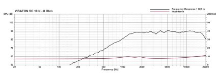

В 2021-м или 22-м, я уже нормально так начитался форумов, и понял, что основное мне уже ясно и можно начать строить свою
стерео-систему.
Понял, что пассивные фильтры - это слишком геморно и затратно, гораздо проще биампинг сделать. Раз-плюнуть.
Акустическое оформление - трансмиссионная линия (лабиринт рогожина) - во какие умные слова знаю. Исходя из этого решил отрезать НЧ на уровне 120Гц, а остальное отдать на откуп профессиональному ширику (дёшево и сердито). Но т.к. ширик
так себе воспроизводит самые высокие - решил добавить ему чучуть эдаким супертвиттером.
Итого частоты раздела 120Гц и 10кГц.
Частоты выбраны - подбираем динамики! (прям как вы собираетесь делать)
Выбрал на НЧ Alphard RW100B81
(по нему данных в сети было мало, но теперь есть - от меня)
ширик - Beyma 10AGN
пищалкa Visaton SC10 N/8
Команда мечты в сборе! Дальше дело за циркуляркой и лобзиком:
Сделал усилитель с биампингом и делением на 120Гц, регулировкой усилений поканально, чтобы можно было
выровнять НЧ относительно СЧ-ВЧ:

Я как-то пытался это слушать с пол года, выбрать место для акустики, регулировал свой биампинг, но, надо признать - НЧ в помещении звучали отстойно, сплошные стояки и гул на одной ноте.
СЧ - орал как дурной, вч было почти не слышно да и звук распадался.
На всё это были причины, о которых я постепенно узнал позже... А потом пробовал и узнавал, делал, спрашивал, получал советы и т.д. и т.п.
И сейчас моя основная акустика - простенькие трёхполосные полочники, которые я доделал в прошлом году и одиссей 010 после техобслуживания:
