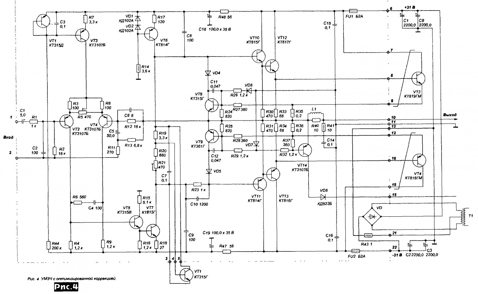

Есть простая доработка Амфитона от В.Жуковского. Поищите журнал "Радиохобби" 2008-й год, номер 5. Доработка несложна, но заметно улучшает качество звука усилителя.
Я собственно, усилителем доволен, но спасибо за подсказку, поищу обязательно)

"Модернизирать" Амфитон не надо, один хрен, и не вспомню, чья схема, может Ямахи...
Замените С1 э-лит на пленку, и С5 на приличный э-лит, и всё.
