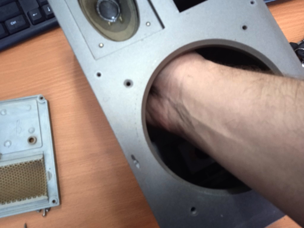

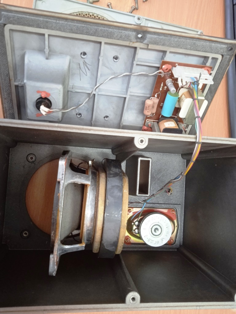

Самое обидное в этих "кантатах" что стенка несъёмная а в дыру от 25гдн-3-4 рука не влазит🙄
Придется снаружи промазывать.

Снаружи пластилин как то не эстетично, внутрь рука не пролазит, пролью снаружи эпоксидкой все стыки...

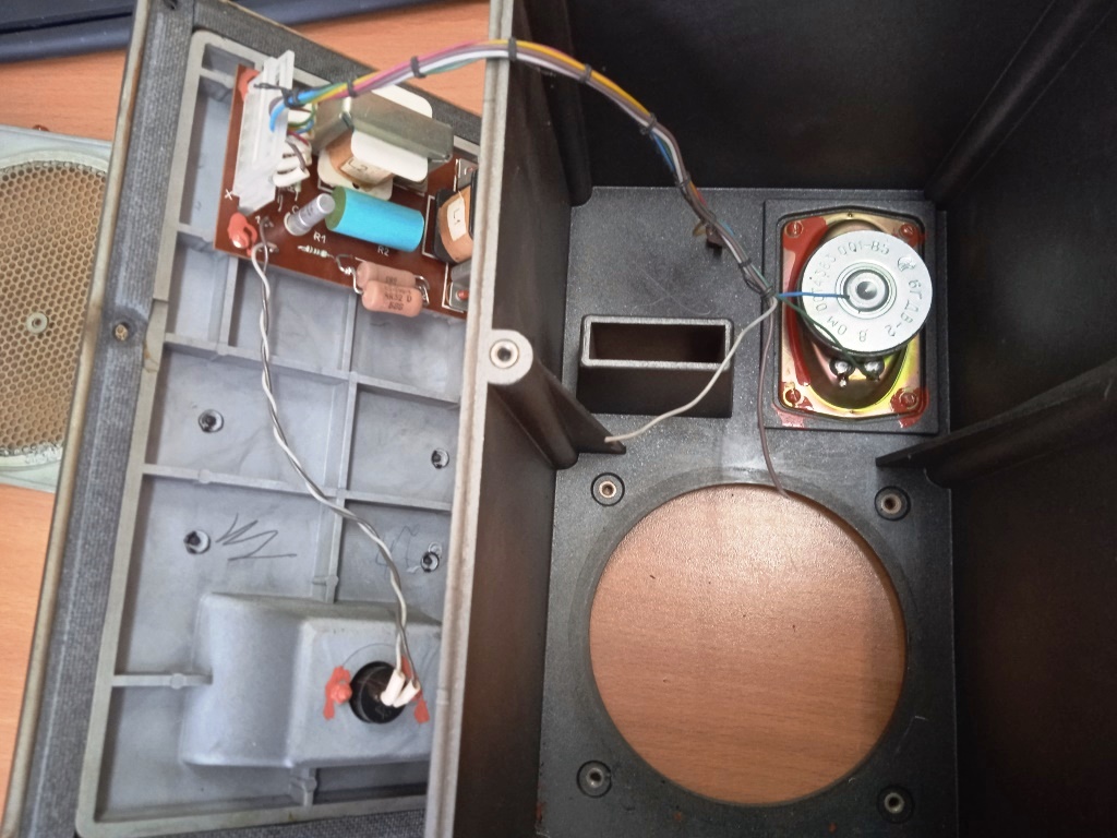

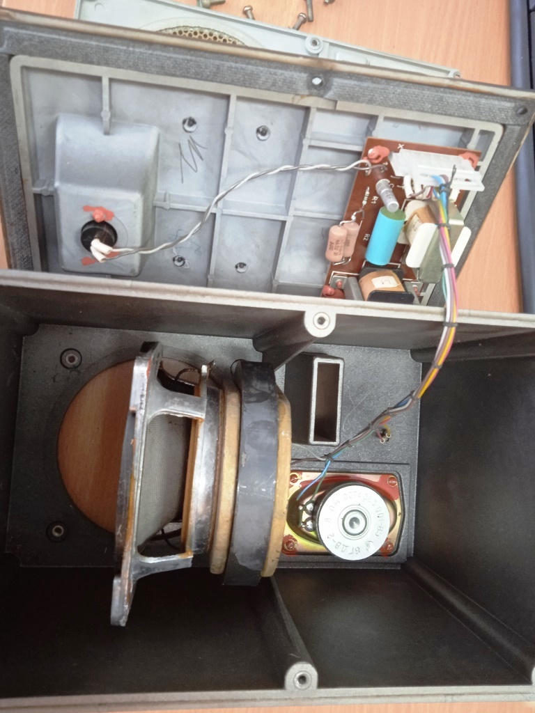

:) не удержался, провел натурный эксперимент:
достаю :) . хотя руки у меня тоже рабоче-крестьянские :)
Посмотреть вложение 14626Посмотреть вложение 14628Посмотреть вложение 14627
Это не Кантата)) Там реально меньше отверстие. Только - только магнит проходит.

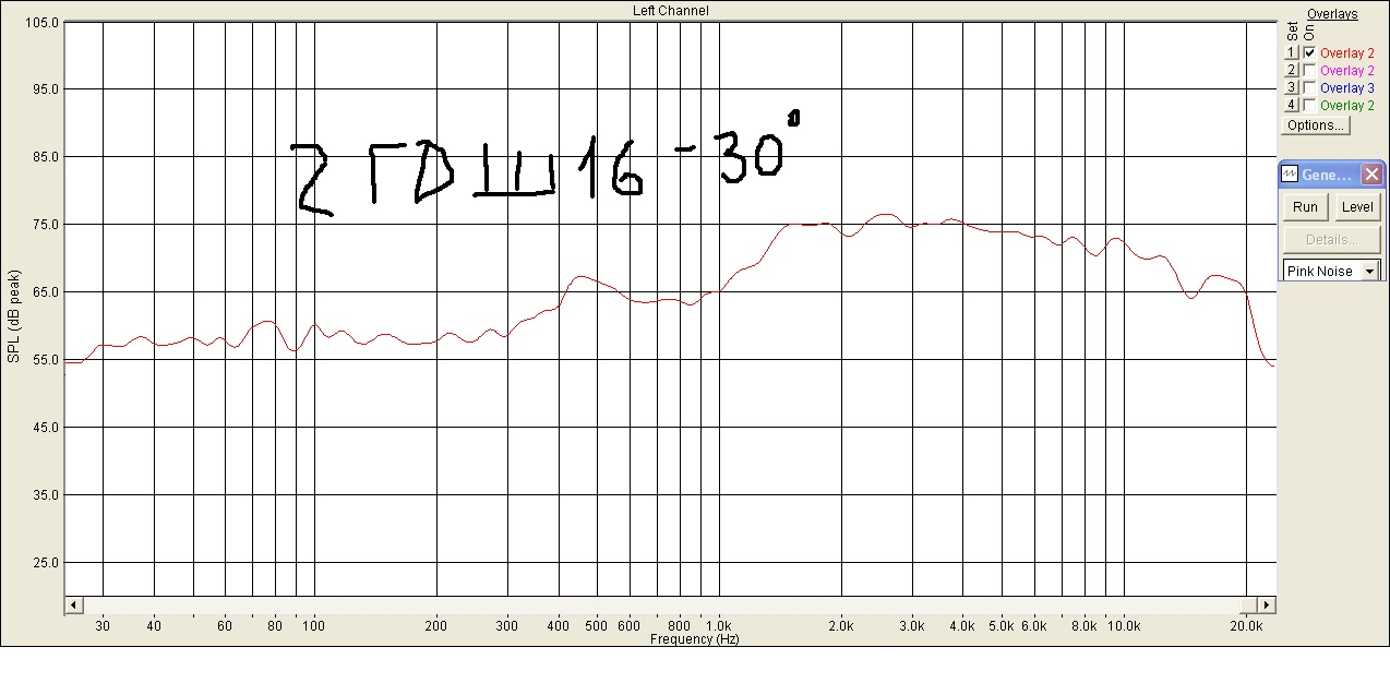

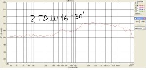

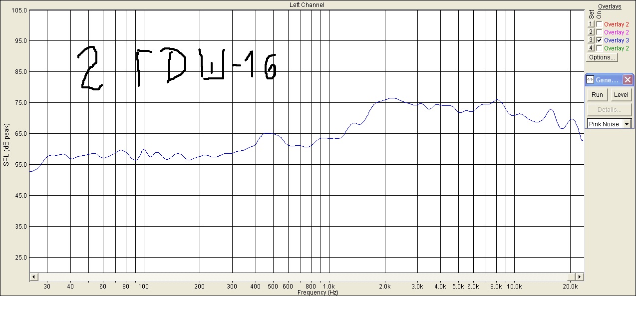

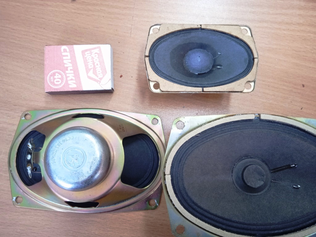

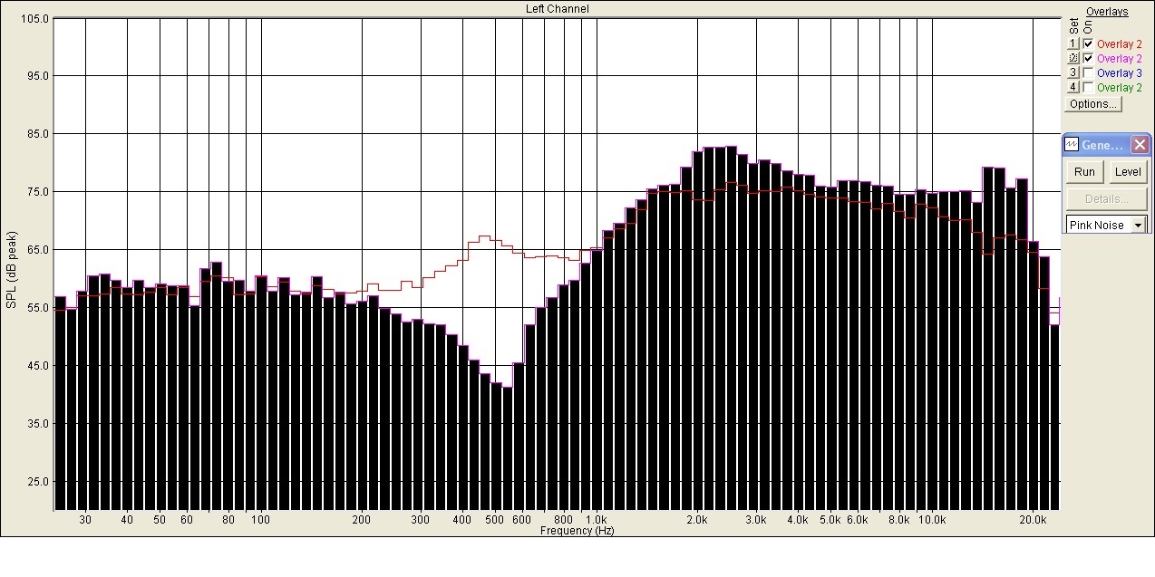

Насчет ширика из Рязани 2ГДШ-16 . Взял его под честное слово в магазине, послушал и прошумел, очень хороший динамик. Но с оговоркой. АЧХ как и у 2ГД-36 наклонная , с задранным низом и спадом вверх по частоте, обвал на верхнем крае 10-12 дБ. И если выровнять фильтром избыток НЧ, останется негусто.
Одним словом, низко ни с чем не включить - чутья не хватит :-(((
А если сравнить по ВЧ с 2ГД-36 с примерно одинаковым фильтром 3-го порядка? Что лучше?
Теперь мучаюсь, как добиться такого же баса...

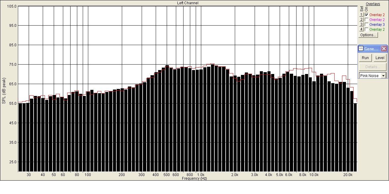

Не знаю чем Вы мерили. У меня было ОК, примерно как на графике. Шесть штук перемерил, специально Вадиму в АКИН возил на промер. Вместе смотрели в щитке. Различия есть, но не существенные. И чуйка приличная.
2ГДШ-16 не имеет такого крутого обвала выше 10 кгц, как у 2ГД-26, а плавно снижается отдачей до самых 20 килогерц. Третий порядок поможет вытянуть спад отдачи , вполне.
зВУЧИТ 2ГДШ-16 как широкополосный динамик, спокойно и ровно, баланс в средине. Чувствительность средняя, в районе 88дБ. Достаточно , чтобы подхватить басовик 8-10 ".
