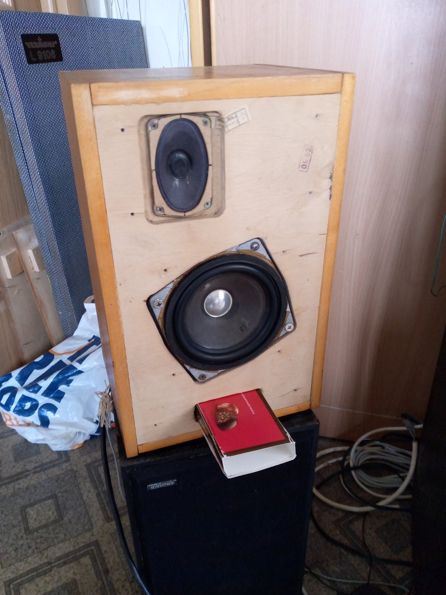

Да, я сделал фильтр по АБ, пробовал обклеить фи на пластиковой морде, чтобы вплотную прилегал в дыру на колонке, бас размазался.. Понравился вариант без морды, с просто вставленным в щель фи из картона, по длине примерно 1,5 длины, пластикового фи...
Вот сейчас здесь и пытаюсь узнать, как сделать фи по уму😊
Да. Но нужно накрыть этот динамик ведерком с ваткой, у него открытая корзина .
А просто заклеить с обратной стороны корзину мягкой тканью?

задемпфировать оклейкой окон дело верное и нужное, но банка-нахлобучка нужна, чтобы давление от басовика не выплюнуло саму пищалу наружу.

Проклеил щели, выстругал из коробки конфет ФИ😁, вроде бас подтянулся, сбалансировался, теперь уже не так отстает...
За неимением знаний по настройке ФИ, буду сверлить дырки...

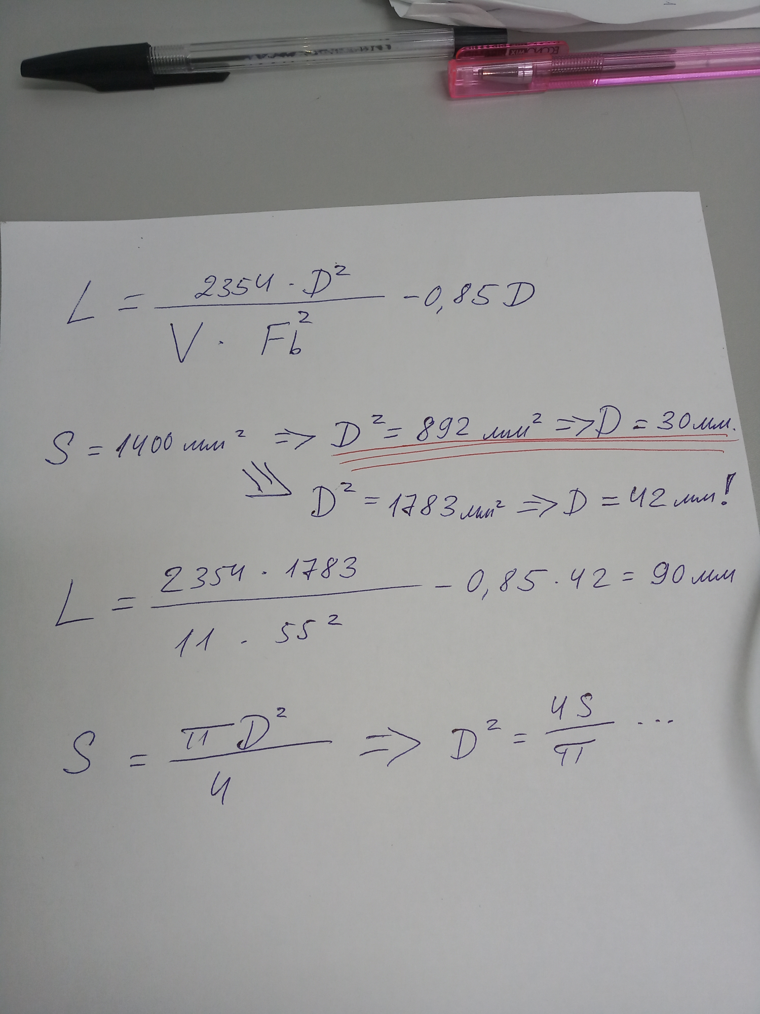

По формуле итальянца, которую вы скидывали?
Роюсь сейчас в школьных учебниках, пытаюсь вспомнить, как D круглого отверстия, переложить под прямоугольное😊
Измерьте площадь (произведение сторон прямоугольника), а потом вычислите эквивалентный диаметр по формуле S = пD2/4.
У меня L получилось 152,66 мм... 🤔

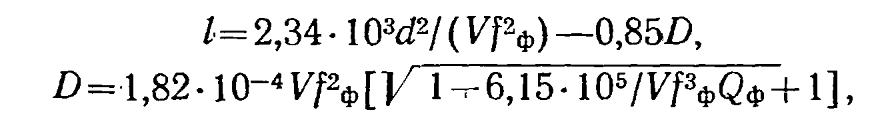

Привожу формулу расчета от Иофе. Там очепятка d - это на самом деле D. Qф - добротность фазоинвертора. Можно принять 10. fф - частота настройки ФИ, V - объём ящика, D - внутренний диаметр трубы.

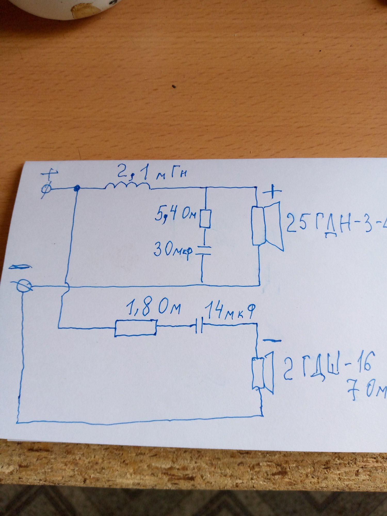

Подумал, если чуйка 25гдн-3-4 85 Дб а 2 гдш-16 88 Дб, может резистор совсем не нужен посл. ширику,хватит и одного конденсатора?
Посоветуйте, прав я?
p.s.заметил что в отличие от кубиков, ФИ совсем не нужен, пришлось просто оставить заводское отверстие.
На свежих замерах применяемых динамиков 25ГДН3-4 не обнаружен 6 дб выкидыш на килогерце, подвергнутый "душению" Шоровым. И вся задача заключается в том, чтобы подогнать 25ГДН3 к точке раздела (1,4 кгц в статье) с мягким ограничением по уровню "- 6 дб". Для этого должно быть достаточно одной индуктивности, порядка 1 мгн. Не смотря на теорию, резистор в ВЧ скорее всего понадобится и уменьшить конденсатор до 6,8-7,5 мкф.
