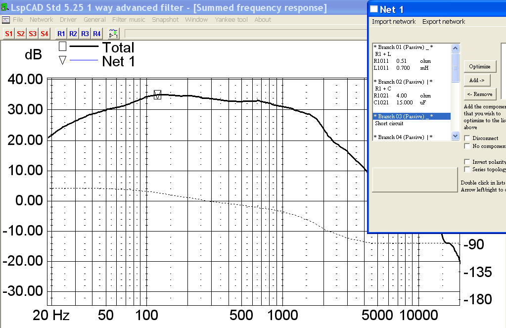

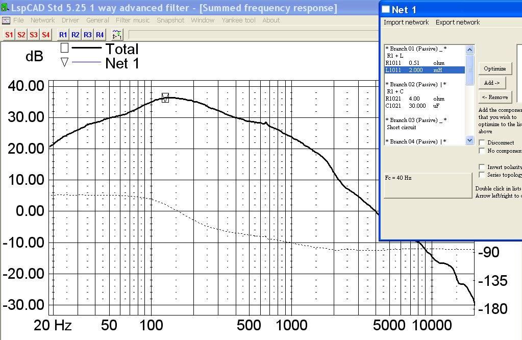

Замеров 10ГД-34 у меня нет. но осталось кое-что от 15ГД-14 в достаточно большом ЗЯ.
Вот что показал LSP CAD при замере почти в упор - БЕЗ фильтра.
А вот что при включении фильтра.
Однако... Пусть не 300 Гц, а по -6 дБ - 400 Гц, но уж никак не 1,5 кГц. Динамик немного другой, но того же класса. И выше будет дырка (или отверстие?).

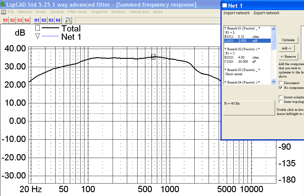

А ежели чуть подогнать фильтр вот так?
Параметры фильтра видны при увеличении.
Это измерено практически в упор и всё очень приблизительно, но складывается впечатление, что

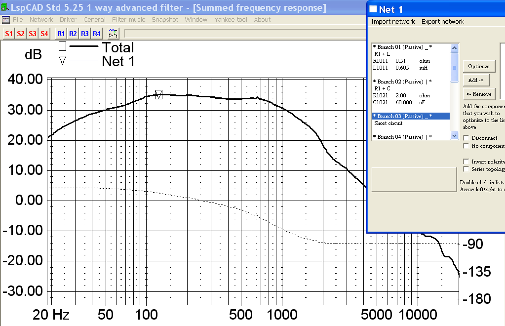

А вот еще картинка с другим фильтром.
И риторический вопрос: а как правильно? Или из этих вариантов - никак?

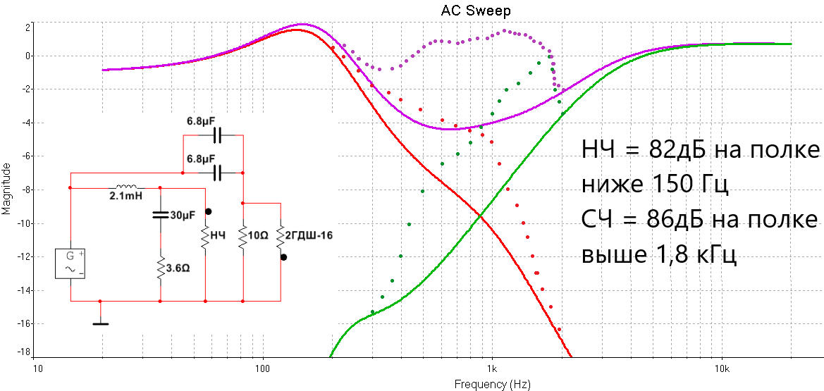

Результат симулирования.
Всё - приблизительно! Точечные линии соответствуют влиянию АЧХ динамиков. Уже вижу, что конденсатор 2*6,8 мкФ можно чуть меньше, 10...12 мкФ. Пока строил - не видел. Можно конденсатор оставить, а уменьшить 10 Ом до 8...9 Ом. Динамики в противофазе. Активные сопротивления элементов фильтра учтены.

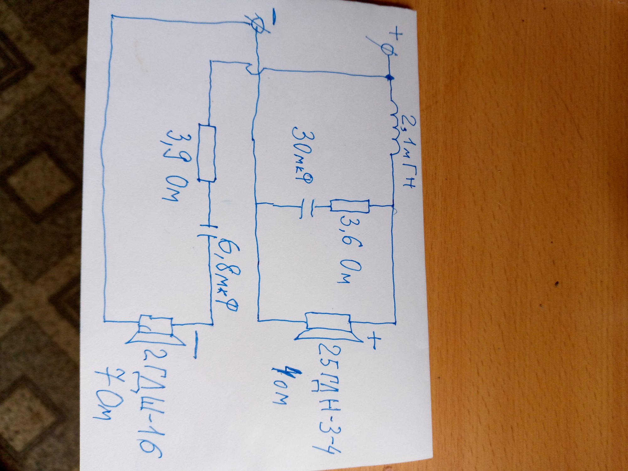

Проще для нивелирования горба на резонансе поставить резистор в параллель динамику, меньше 10 Ом не стОит. Номиналы с 10 Ом я привёл.
В варианте с ПАС и без резистора в параллель катит вариант 6,8 мкФ+пара Ом.
Лучший вариант - с ПАС и резистором одновременно, фильтр как с 10 Ом.
Уточнение номиналов - на Ваш слух.
Эх, ну не отпускает рука, ни Цобель ни 2,1 мгн. Что делать?smile_9
25ГДН-3-4 совершенно спокойно фильтруется индуктивностью 0,75-1,0 мгн. Без Цобеля. Перед широкополосником резистор (по вкусу) и конденсатор 6,8-5,0 мкф.(я бы так решал эту задачку). По достижении результата, (по фен-шую:)), резистор установить перед динамиком и уменьшить номинал конденсатора.
1-ваттный широкополосник не помрет, от одного конденсатора на 5-6,8 мкф? 🤔
Конденсатор отцедит порядка 15 процентов мощности всего сигнала на широкополосник, часть уберет резистор, уравнивающий громкость звучания НЧ и ШП. ШП 8-омный это еще минус 50% мощности.
