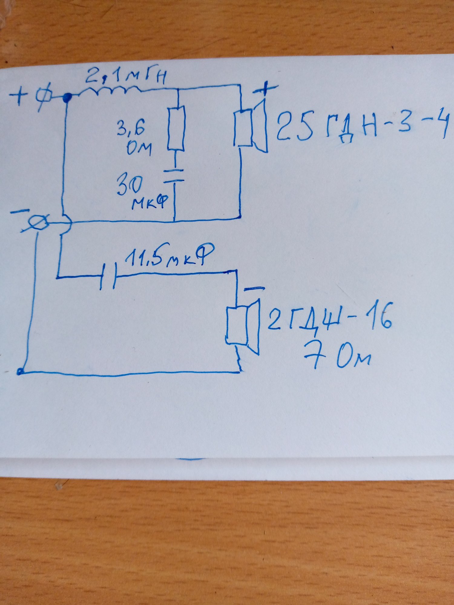

Провода от катушки, идут к клеммам динамика, вот тут я и призадумался над своими руками...

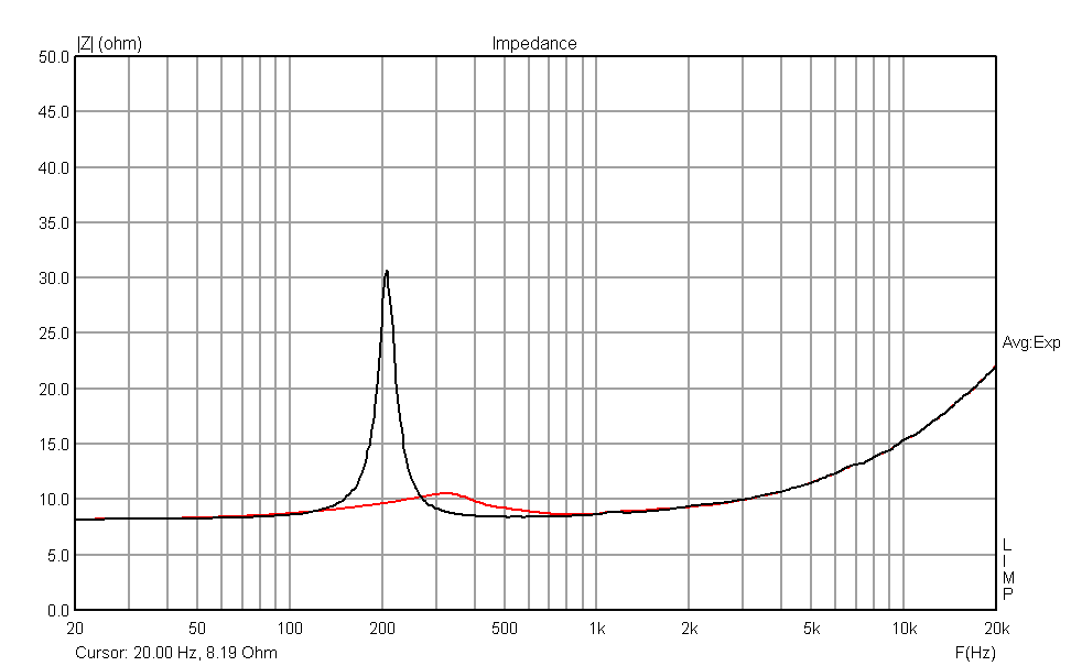

Критерий истины - проверка LIMP.

Повторяю, в который уже раз, влияние любых элементов фильтра можно увидеть с помощью LIMP (проще) и с помощью микрофона (сложнее).
ПАС и бокс (ящик) - это совершенно разные вещи.
Чем хороши измерения - они позволяют увидеть точный результат действий, просчитать которые нереально.

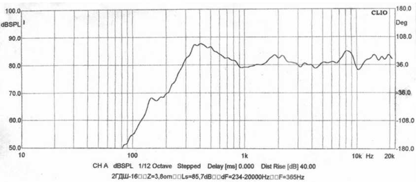

2гдш-16 все таки не чистый СЧ, может у него с добротностью как раз порядок? Может? 🤔
Может-не может). Лучше бы он был СЧ, а так он - ШП под ОЯ, с заведомо завышенной добротностью. Как и 1ГД50, и 2ГД-40 и т.д.
В консервной банке его резонанс подымется примерно до 350 Гц.

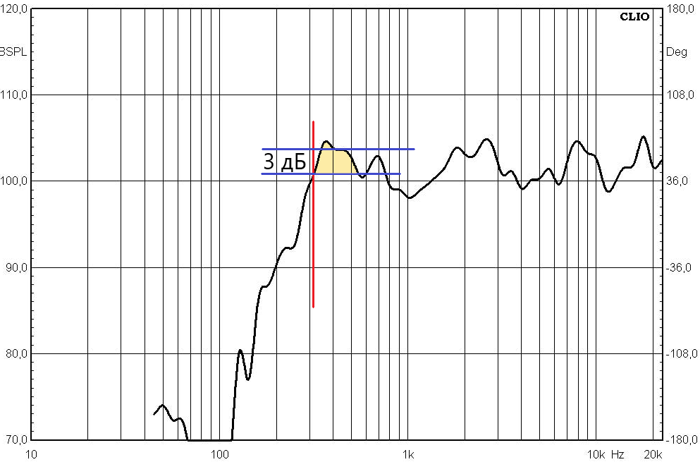

Гуляющая в сети АЧХ:
Резонанс 315 Гц, горб выше по частоте = 100% показатель добротности. 3дБ выше резонансной - примерно Q=1,4, в том числе механическая - больше половины, Qm>3.
Есть и похуже (в районе резонанса) картинка:
Тут добротность примерно такая же, но вся отдача пришлась на нытьё, 400 Гц.

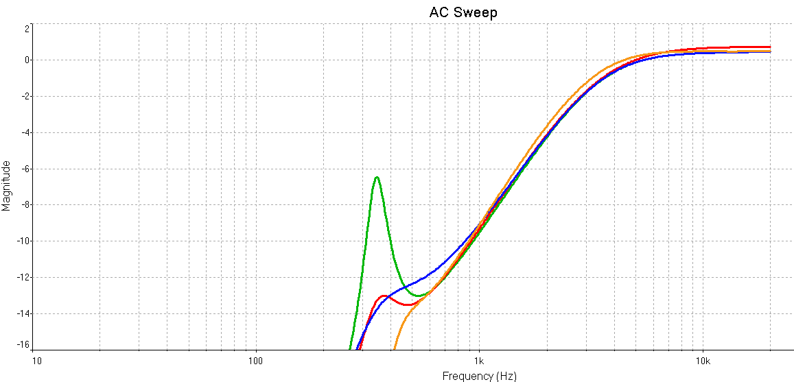

Впрочем, Вы сами можете включить динамик через конденсатор соло и оценить эффективность фильтра на частоте 350...400 Гц.
Иллюстративный рисунок. Не может быть точным, поскольку неизвестен реальный импеданс в боксе. Резонансная частота принята 350 Гц, а сопротивление на резонансе - 30 Ом (против 7,5 на постоянке).
Соответствие кривых:
Зелёная - 6,8 мкФ+1,5 Ома.
Синяя - то же, но с ПАС.
Красная - 12 мкФ и 10 Ом в параллель динамику.
Оранжевая - 6,8 мкФ+1,5 Ома, 2,5 мГн (активное 1,5 Ома, провод диаметром примерно 0,7 мм) в параллель динамику. Без ПАС и резистора.
За неимением меди на катушку извращаемся с ПАС, не можем - ставим R, в западло - слушаем нытьё.
Реально ПАС на голову круче просто резистора в параллель, поскольку, при том же напряжении на головке (а именно это мы видим на АЧХ), добротность с мощной ПАС близка к значениям, при которых призвука НЕТ вообще, Q<0,7, в то время, как резистор не влияет на добротность (по-честному, снижает на 5...20%, за счет снижения выходного сопротивления фильтра). Этого на АЧХ не видно!!!

Вот картинка (не успел стереть) с динамиком 1ГД-50.
Красная линия - сопротивление динамика с воздушной ПАС. Эффективность высокая, затрат мощности нет.

Чтобы увидеть своими глазами результат и вычислить его (это сделает программа), нужно установить программу LIMP. Можно этого не делать, но тогда что получится у Вас не узнаете достоверно ни Вы, ни Я.
Так что ПАС - это ВОЗДУШНЫЙ, а не ЭЛЕКТРИЧЕСКИЙ амортизатор, который не даёт динамику "звенеть" на своём резонансе. Даётся это не даром.
Обратите внимание - резонансная частота увеличилась в 1,5 раза. Для НЧ динамика это трагедия, для СЧ динамика - ерунда.

Схема из #187 ? "Резюк" на всякий случай?
Динамик 8 Ом и параллельно резистор 10 Ом - динамику достанется примерно половина, уровень ВЧ несколько уменьшится. Можете проверить на слух насколько это заметно.

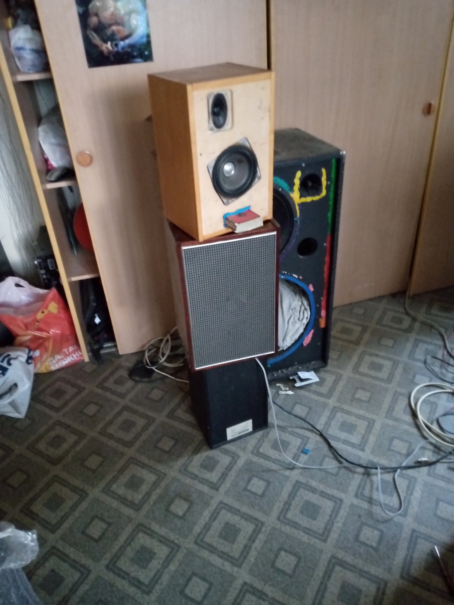

Сделал ПАС как и Надобно, из старого советского фланелевого плотного подгузника(Ту статью пока не читал).
Сделал бокс из пластмассовой миски, для офисной жратвы+вата.
ФИ на 60-65 Гц.
Моим ушам очень нравится..
(p.s.-странная штука, отходишь от любой колонки на метра полтора вперед и левее на полметра-басит как 20 см басовик. В стерео-зоне такого баса нет🤔).
странная штука, отходишь от любой колонки на метра полтора вперед и левее на полметра-басит как 20 см басовик. В стерео-зоне такого баса нет.

4) Проверить фазировку динамиков и колонок.
😆так было и на кубиках Салтыкова..
От левой колонки шаг влево и бас, ну и также на правой-шаг вправо.
Батарейкой проверил специально, там, где плюс отмечен-все верно.. На двух разных усях так играет, странноватенько...
Между акустикой-три метра, от нее что в 2,3,4 метрах, посередине бас так сказать, более легонький..
Где сделал фото там басит😊
Ещё раз - ПРОВЕРИТЬ ФАЗИРОВКУ КОЛОНОК.
Для этого обе колонки поставить ВПЛОТНУЮ друг к другу в середине стены, лицом к слушателю.
Запустить звук с большим количеством баса, послушать, поменять фазу ОДНОЙ колонки и послушать.
При правильной фазировке колонок бас "складывается", при неправильной - сильно слабеет.
Это значит, что
1) АС стоят не там где надо
2) Вы слушаете не там где надо.
3) Надо подвигать АС и кресло и понять, где звук наилучший.
Может, как раз посередине бас без гула от комнаты, а в стороны - с гулом, но БОЛЬШЕ)))🤔
Дело не в этом. Прежде надо убедиться, что правый и левый канал сфазированы правильно, что не факт пока не доказано, раз есть проблемы.
Если правильно включены динамики в каждой колонке, усиление баса от рядом стоящих динамиков будет в любой точке (как и ослабление).
Если правильно, то дальше Вам карты книги (так раньше говорили) в руки - в расстановке вы авторитет.
Борис!
Не хочу разочаровывать т. к. уверен, что сейчас вы сделали лучше, чем было.
Но "истина дороже". Я убежден, что заменив динамик, точно свести на слух даже двухполоску - нереально.
Удача, если будет попадание рядом с "яблочком" при стрельбе вслепую.
И не помогут здесь симуляторы, не могут они помочь.
Они могут только очень грубо показать "в какую сторону стрелять".
Говорю так и потому, что только что разобрал макет из 10ГД-30 + 1ГД-50. Динамики другие, но подобные.
И оказалось, что и порядок фильтра ВЧ надо менять, и полярность ВЧ динамика, и подбирать детали фильтров.
При этом в моём случае выяснилось, что бокс для ВЧ динамика должен быть обязательно небольшой.
Без микрофона добиться точного сведения полос - невозможно.
Не имел дело с 2ГДШ-16, но подозреваю что если есть желание, надо попробовать следующее.
- Послушать. Боюсь, что отдача ВЧ динамика сейчас заметно выше. Если так, то надо последовательно поставить резистор.
- Попробовать поменять фазу ВЧ динамика и послушать голос и инструменты на СЧ.
- Попробовать подобрать номинал конденсатора в ФВЧ.
Мне вообще пришлось делать ФВЧ 2-го порядка, хотя я этого очень не хотел.
Всё это просто делать, если фильтр находится снаружи, динамики временно подключены через винтовые 2-х контактные клеммы, желательно чтобы в ФВЧ детали включались через крокодилы - так просто и главное быстро, можно менять их.
Может я избалован микрофонами и стремлением к совершенству, но я давно не верю в точную настройку на слух.
На слух можно сознательно искажать АЧХ с целью сделать звук приятнее. Например, поднять басы или самый верх, опустить или поднять середину.
Но это совсем другая история.
Согласен, "симулятор" делу не поможет. Здесь нужно ориентироваться на слух. Лучше всего, когда есть достойный стандарт. АС, звук которой нравится. В конце концов для уха сочинили.
А даже с микрофоном можно сделать то же самое - просадить середину, сделав своеобразную "тонкомпенсацию" для приятности ушей ;-)))
С микрофоном и с ушами можно сделать всё и сделать лучше, а главное - в десятки раз быстрее, чем просто с ушами.
Ничего плохого в подгонке своих АС под свой вкус и свой слух, я не вижу.
Этим приёмом активно пользуются и в коммерческих целях (не буду ни на кого показывать пальцем) сознательно "модернизируя" ровную АЧХ акустической системы.
Более того, некоторые фирмы сознательно делают "неотключаемую тонкомпенсацию" в УСИЛИТЕЛЯХ.
