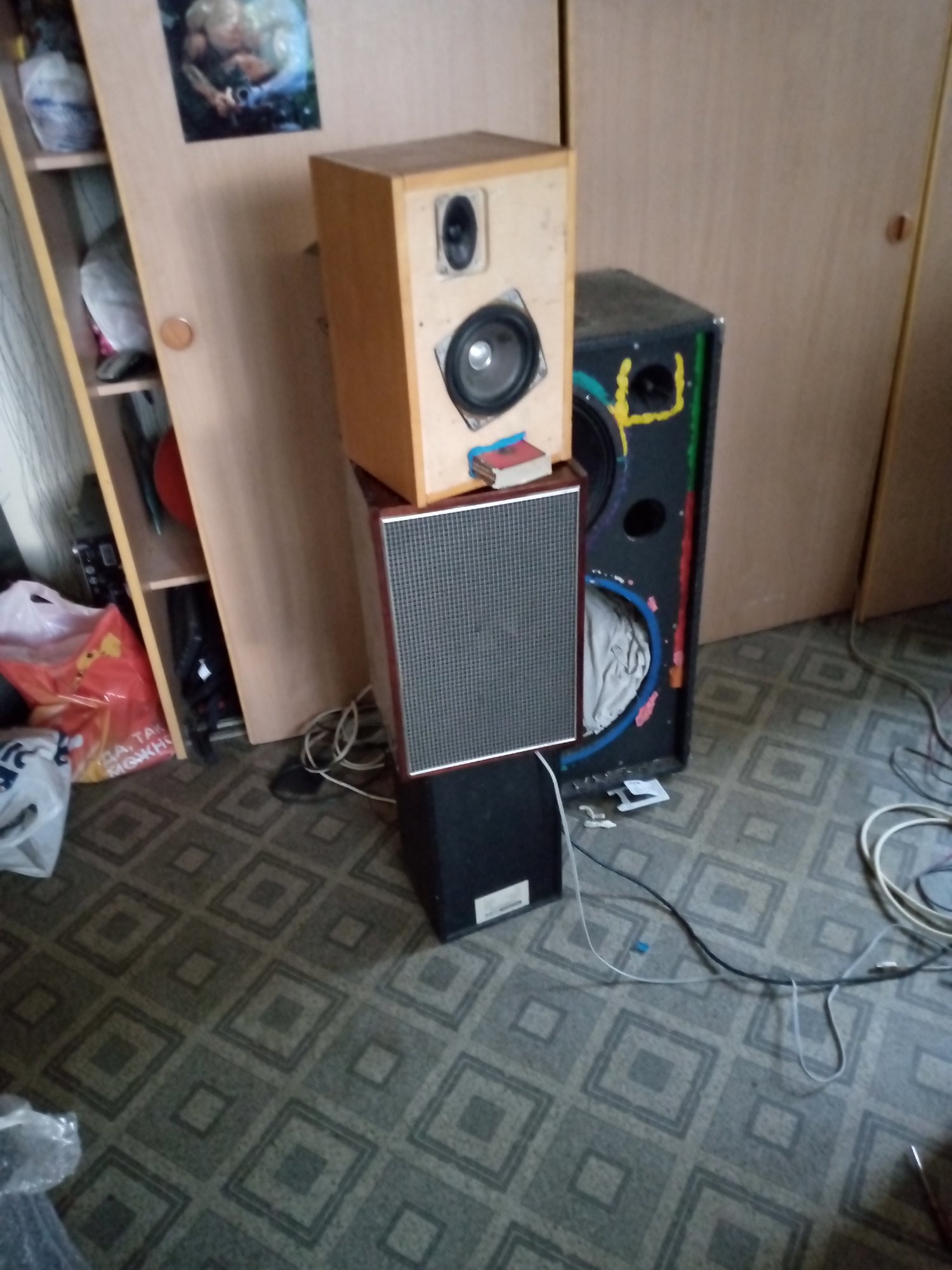

От левой колонки шаг влево и бас, ну и также на правой-шаг вправо.
Батарейкой проверил специально, там, где плюс отмечен-все верно.. На двух разных усях так играет, странноватенько...
Между акустикой-три метра, от нее что в 2,3,4 метрах, посередине бас так сказать, более легонький..
Где сделал фото там басит😊
Поставить АС лицом к лицу, включить музыку с нч составляющими, поменять фазировка одной из АС, заметить когда нч были громче - тогда и в фазе.

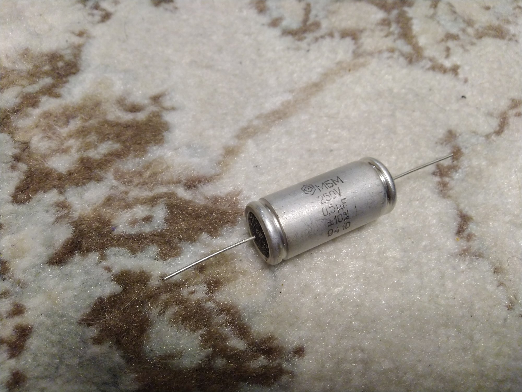

И почему же танталовые нельзя и керамику?
МБМ такие - сразу ВЫКИНУТЬ. Только такие, и то не валялись хез...
    423.2 KB · Просмотры: 224
    7.8 KB · Просмотры: 222
Мбм с резинками очень быстро теряли герметичность и уходили в помойку, как и БМ, БМТ. Старые советские ламповые тв не дадут соврать. А вот с залитыми торцами жили долго и счастливо.
Ну не знаю, по прошлой зимой ремонтировал ЭПУ Радиотехника 101, там два залитых МБМ, оба в обрыве были, в схеме генератора двигателя привода.

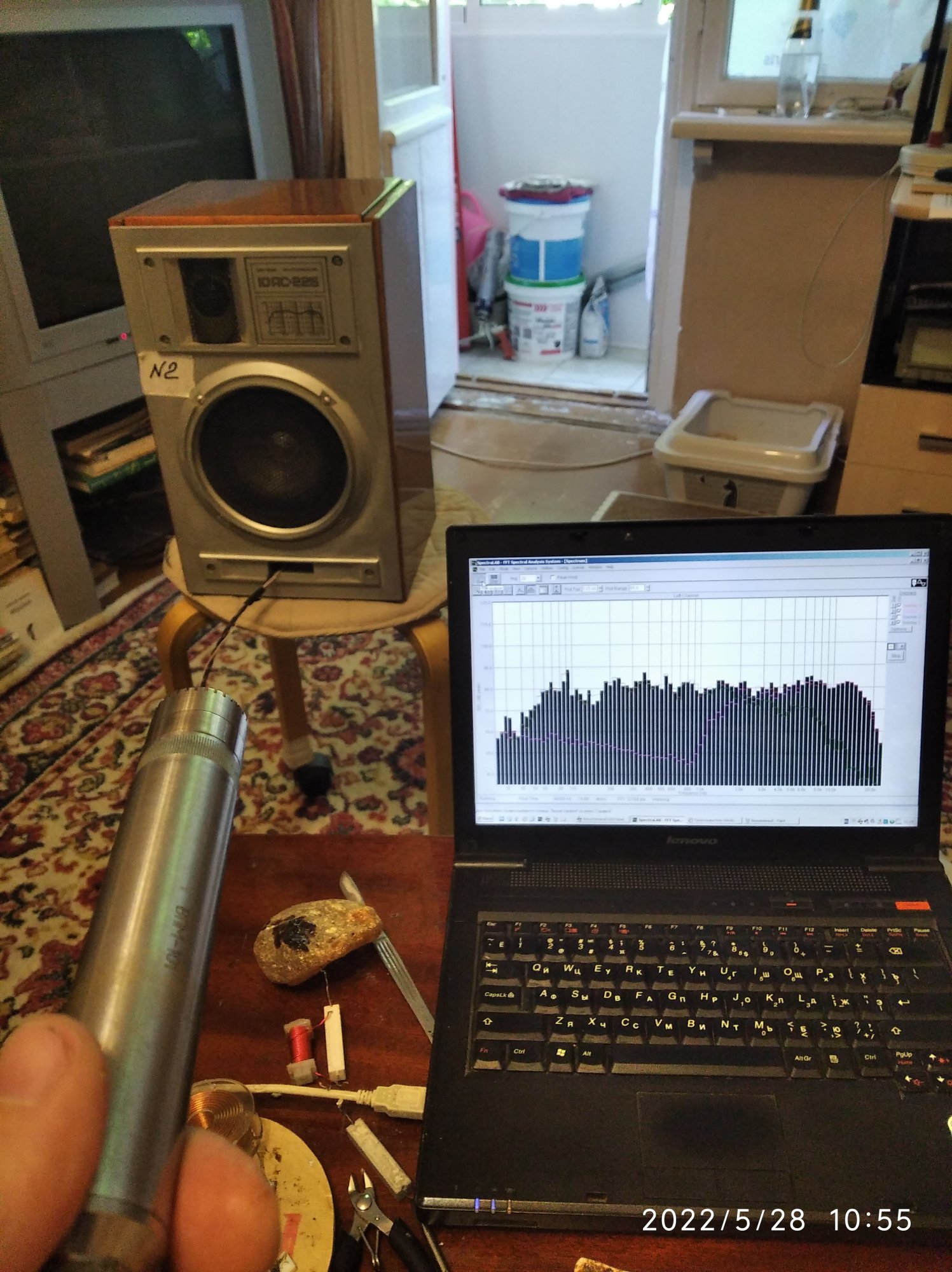

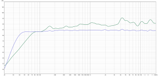

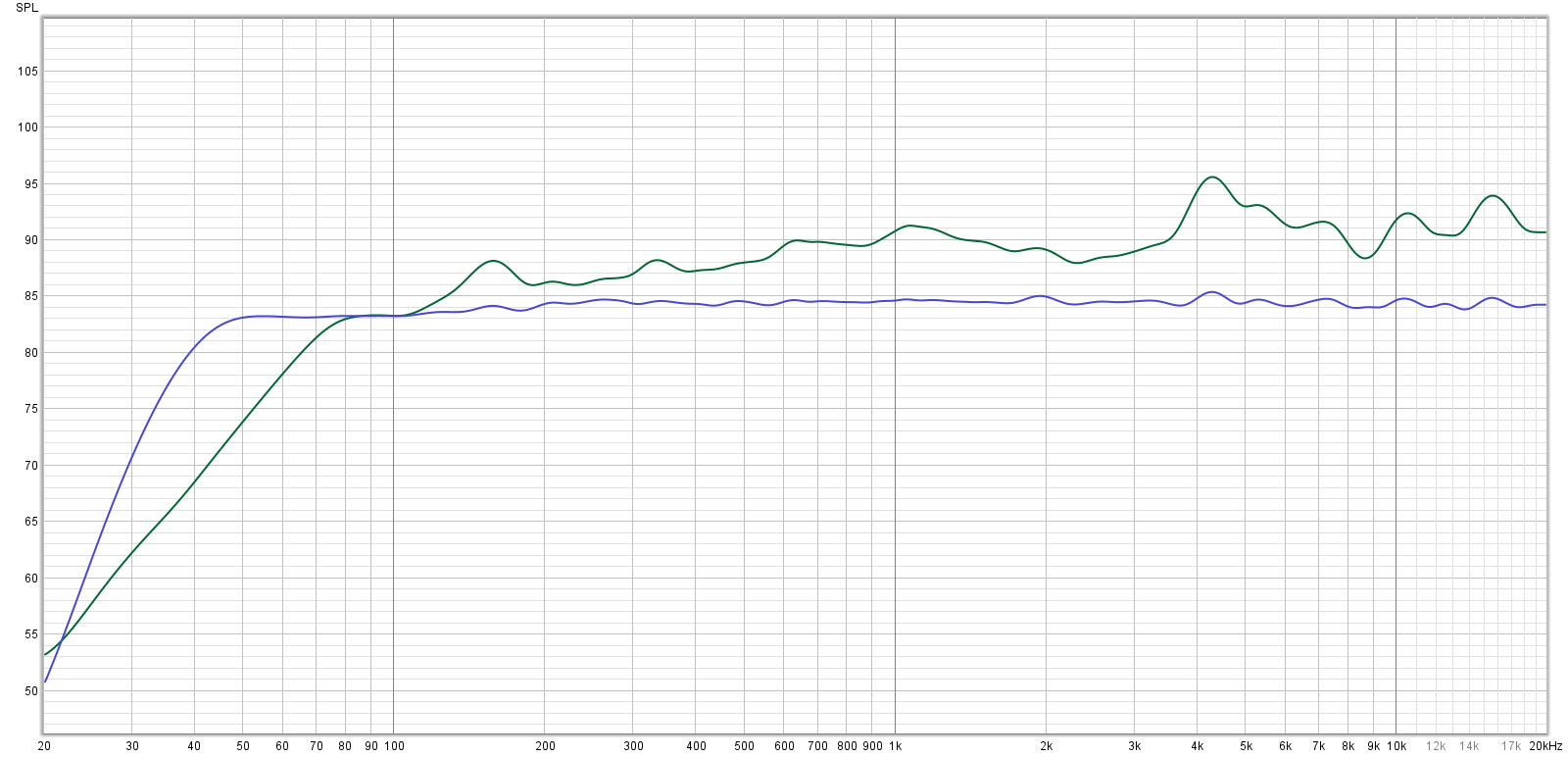

Ради интереса взял и выровнял АЧХ практически в полку и сравнил с оригинальным треком. В колонке был закрыт фазоинвертор.
Использовался REW с последующим импортированием файла в Equalizer APO
Откуль компрессия на нижней дорожке? И в чем смысл действа?

Надо спросить у авторов трека откуда там компрессия. Смысл показать что можно сделать при возможности коррекции современными методами.
Послушал,звук да ,в лучшую сторону изменился.
Если интересно вот сравнение с исходным звуком, как было до всех манипуляций
Послушаю попозже.Сейчас Стену слушаю на СД)
Послушал. Но тут не всё так хорошо,как в прошлом.
В оригинале больше , и чище ВЧ.Меньше НЧ.Но звук поплоще.И больше гнусавости.Больше похоже на звук суховатого ширика.
С эквализацией,больше НЧ,размылись ВЧ,побольше СЧ стало.Гнусавости поменьше.Может замылилось.Больше винтажного звука как бы.
А у третьего трека с конца,после симфонической,вроде ещё проблемы с уровнем.
И музыка в ролике уже переключается с одного образца на другую,а картинка ещё нет.

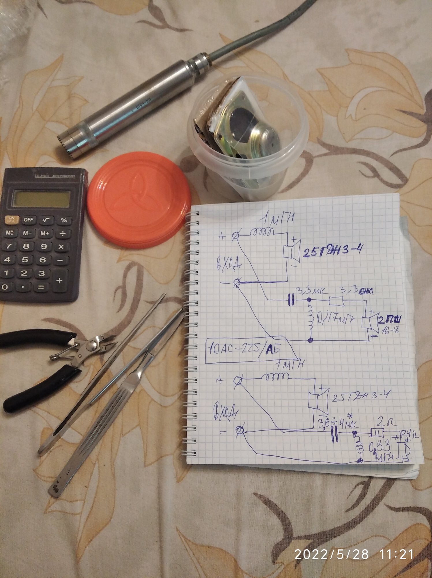

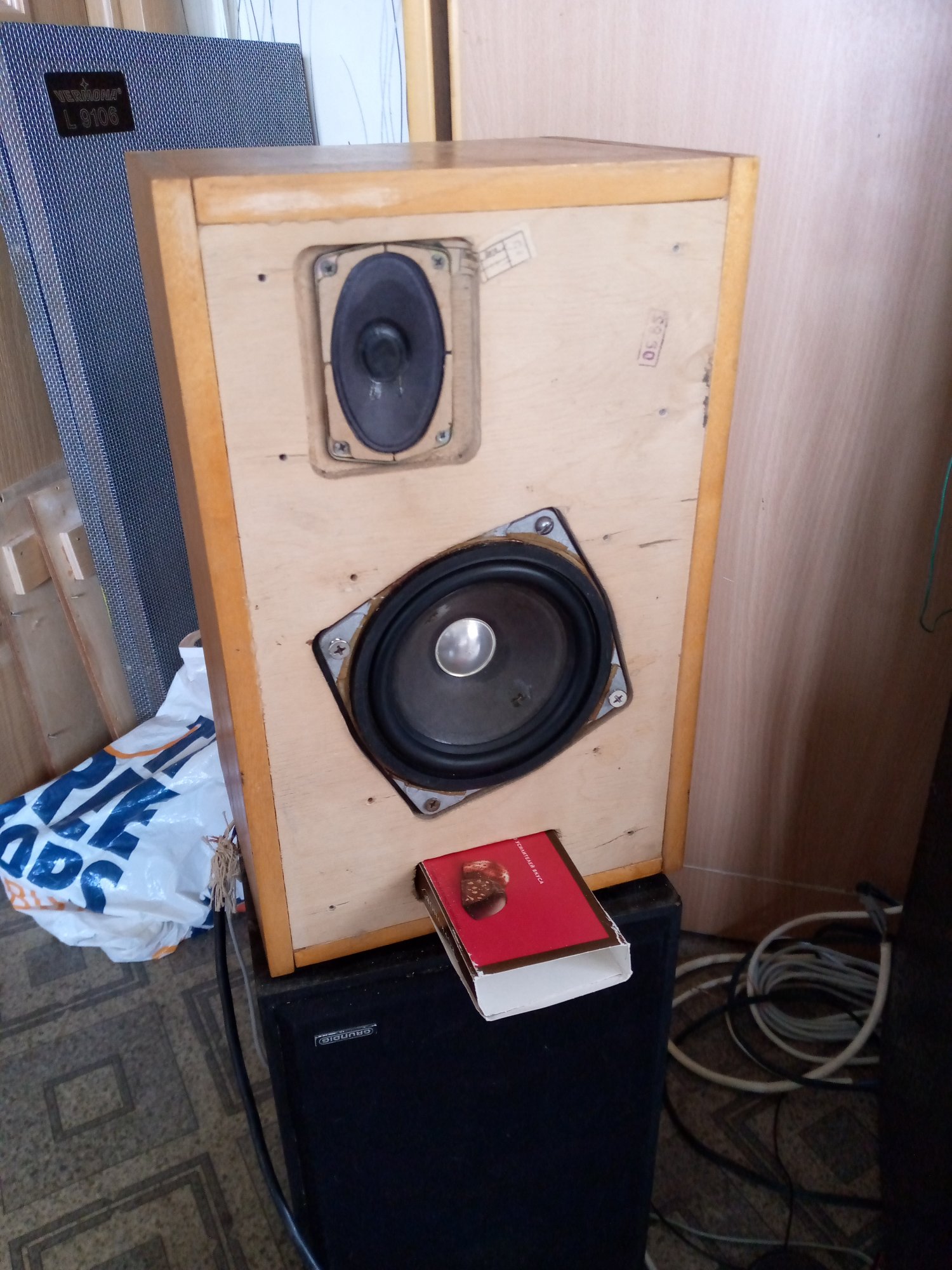

Здравствуйте!
У меня в детстве была такая акустика, я её использовал по-тупому (не буду говорить как чтобы не позориться), но даже в том варианте она звучала достаточно интересно. На тот момент было с чем сравнить (музыкальный центр Panasonic AK-17) -- все равно нравилось как она звучит. Потом из-за переезда пришлось их "потерять" о чем много сожалел. Недавно купил их на барахолке и скоро начну восстанавливать.
Прошу советов / помощи в деле восстановления колонок и небольшого улучшения.
0. Есть ли FAQ/чек лист по этим (или подобным колонкам) для тех кто решил привести их в чувство?
1. Так все таки, чем проклеивать? Эпоксидка, ПВА, или пластик?
2. Нужны-ли ребра жесткости на внутренних углах?
3. Чем лучше обклеить: войлок, акустический поролон либо какой-то другой современный (или не очень) материал?
4. ВЧ динамик: оставить такой какой есть или вместо него лучше поставить другой? Если другой то какой? Есть-ли смысл купить какой-то ВЧ на алиэкспрессе допустим?
5. Что делать с кроссовером (ну либо фильтром, как его правильнее называть в контексте этой акустики)?

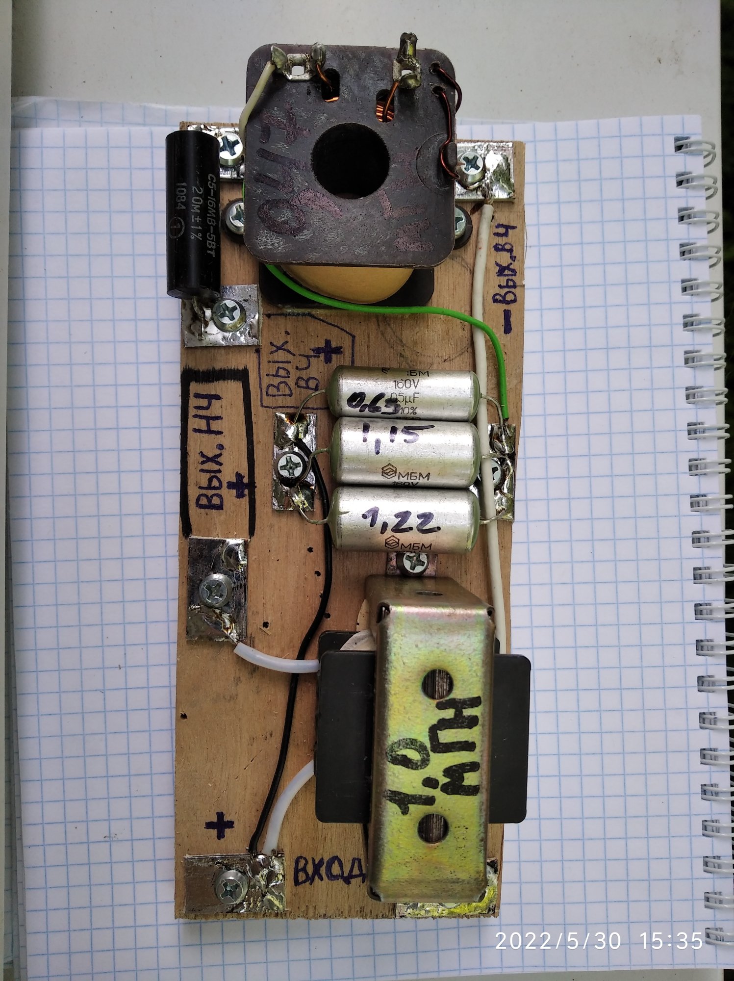

5.1 Допустим он остается, нужно-ли менять МБМ-ы? Если да, то на что?
5.2 Если он не остается, но остается 6ГДВ-2, может кто-то поделиться схемой более лучшего варианта фильтра?
5.3 Если он не остается и меняется ВЧ динамик, как быть? (Как вариант что почитать до понимания)
Заранее благодарю за ответы!
Я небольшой специалист в вопросах акустических систем (но обладаю достаточными знаниями для несложного ремонта/сборки усилителя), по этому буду рад ссылкам на любые материалы которые мне помогут сделать этим колонкам приличный звук в околостоковом состоянии.
Именно на таких колонках были откатаны все варианты Кубика с достойным результатом.
Если предположить. что на заводе пищалки отбирали , можно оставить родные 2ГД-36, просто доработав фильтры. Но Визатончик заметно лучше.Родные кондеры МБМ нужно переместить в ВЧ фильтр, там они прилично звучат. НЧ фильтр выполнить по Салтыкову.
МБМ предварительно проверить, за давностью лет теряют ёмкость
1.Если есть клеевой пистоль- залить щели клеем. Если нет- коробка пластилина в помощь, катаем макароны и залепливаем дырищи.
2. Пищалы родные в мусорку. Купить рязанские 2ГДШ-16 -8. На те же места ставятся , но с тыла закрыть коробочкой из пластика, я брал от сыра Хохланд, клеил на Момент изнутри. Внутрь коробки вату.
3.Родные фильтры частично применяются, МБМы изьять и перемерить, там разброс бегемотский. На НЧ фильтр нужна катуха 1 мГн, мотать или готовую ставить.
4.ВЧ контур: 3мкф и 0,47мГн после нее.
5. Вокруг прямоугольного порта скатать пластилиновую колбасу и прижать крышкой.
Никаких поглотителей не надо.

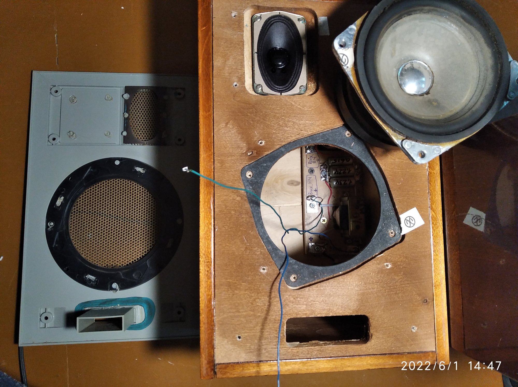

и фоточки.

Фильтры выверены на слух и микрофоном, ваша задача повторить, не накосячив.
Дополню список от А.Б.
На внутренний конец ФИ,поролоновое кольцо в 3-4см шириной,толщины в 1-1.5см хватит.Прям на краю разместить.
Если будете менять ВЧ на ГДШ, то внутри пластиковую коробку оклеить хлопковой тряпкой для уборки,в хозмагах продают.
Ей же оклеить весь корпус изнутри,переднюю панель можно пропустить.Но кусочки можно и наклеить.
Все углы внутри промазать предварительно ПВА )я вклеиваю брусочки небольшие 2х2 -+ см .
Купить уплотнитель или дверной или оконный поролоновый,он наклеивается на рамы динамиков ,прилегающие к корпусу с нужной стороны.
Поставить силиконовые опорные ножки(пяточки снизу) или ножки из резины.
