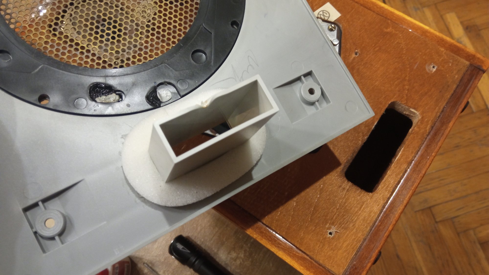

Полезно сделать герметизацию всевозможных щелей. Проверить можно с помощью синуса и генератора сигналов, будет хорошо слышно откуда вырывается воздух. Все щели заливал клеем ПВА вперемешку с древесной пылью.

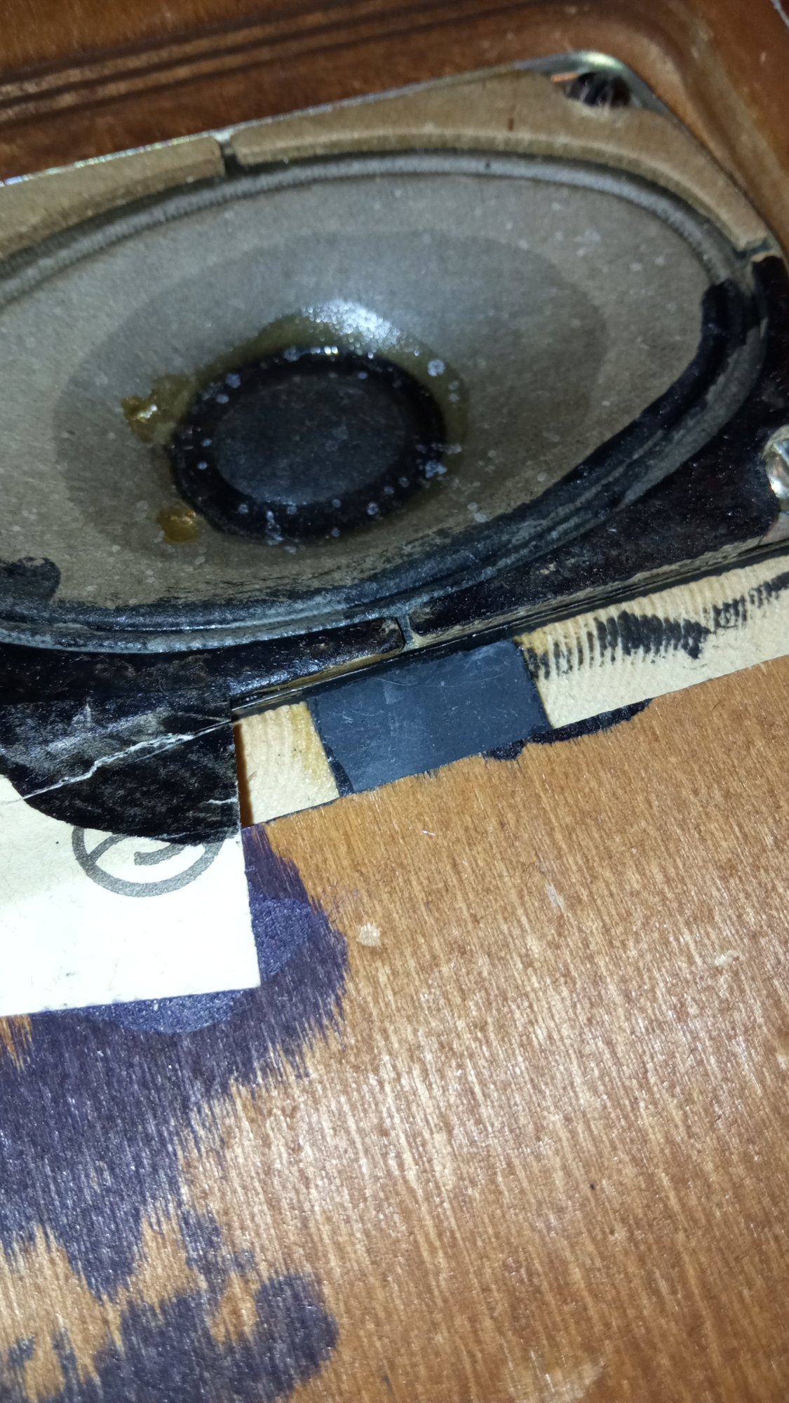

Возле ВЧ была незаметная микроскопическая щель 0,5 мм и на некоторых треках создавалось неприятное фырканье. Исправил приклеиванием резиновой полоски.
Также не помешает установить дополнительный уплотнитель на трубе ФИ.

1.Если есть клеевой пистоль- залить щели клеем. Если нет- коробка пластилина в помощь, катаем макароны и залепливаем дырищи.
2. Пищалы родные в мусорку. Купить рязанские 2ГДШ-16 -8. На те же места ставятся , но с тыла закрыть коробочкой из пластика, я брал от сыра Хохланд, клеил на Момент изнутри. Внутрь коробки вату.
3.Родные фильтры частично применяются, МБМы изьять и перемерить, там разброс бегемотский. На НЧ фильтр нужна катуха 1 мГн, мотать или готовую ставить.
4.ВЧ контур: 3мкф и 0,47мГн после нее.
5. Вокруг прямоугольного порта скатать пластилиновую колбасу и прижать крышкой.
Никаких поглотителей не надо.

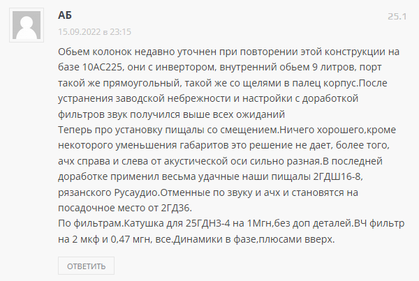

А на "салонаве" А. Б. написал 2мкф)))) Кстати, зря Вы не попробовали схему с более низким разделом, звук становится настолько хорош, что напрашивается искренний восторг!
Уточните. о какой схеме речь. Доработки 10АС -225 в журнале не было, там лишь кубики на базе 6АС-225 и S-30

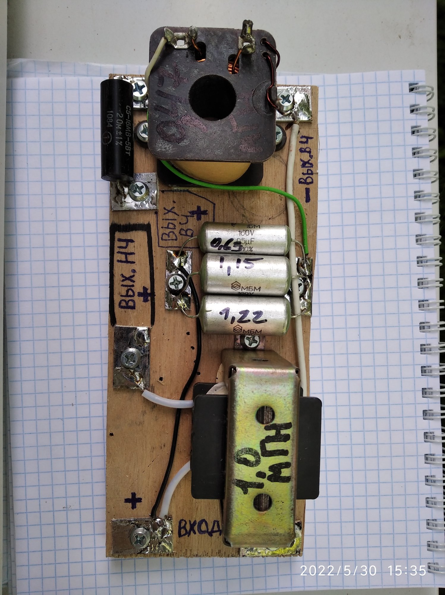

Это забывчивость, обычная. Глянул на фото, посчитал емкостя, вышло три мк в общем.
Остается радоваться, что хоть что-то еще помню.
Фото фильтра для 10 ас 225

Низкий раздел просит катуху поболее, сделано из того, что под руками, во время ремонта квартиры, да и бюджет не рассчитан был на роскошные решения.
