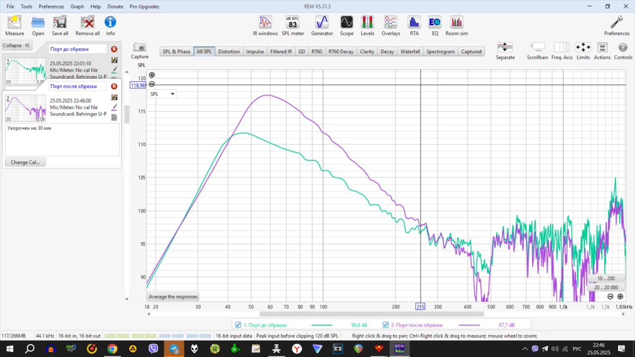

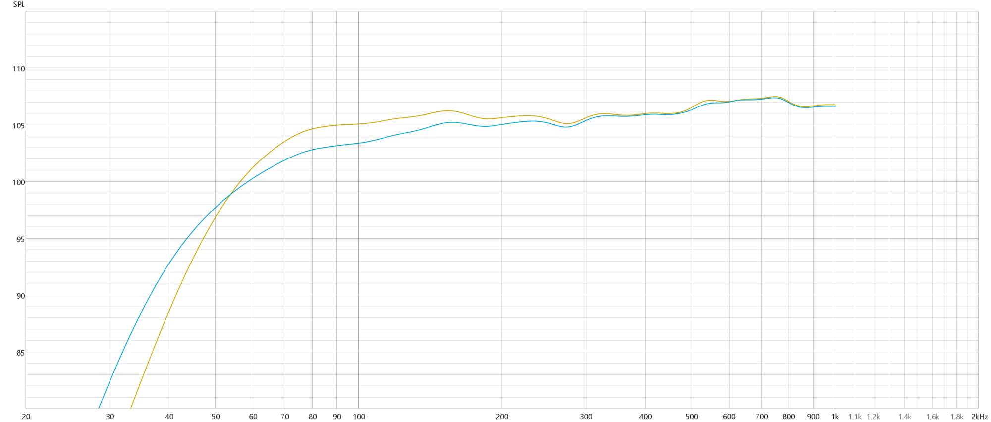

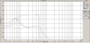

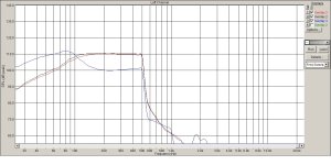

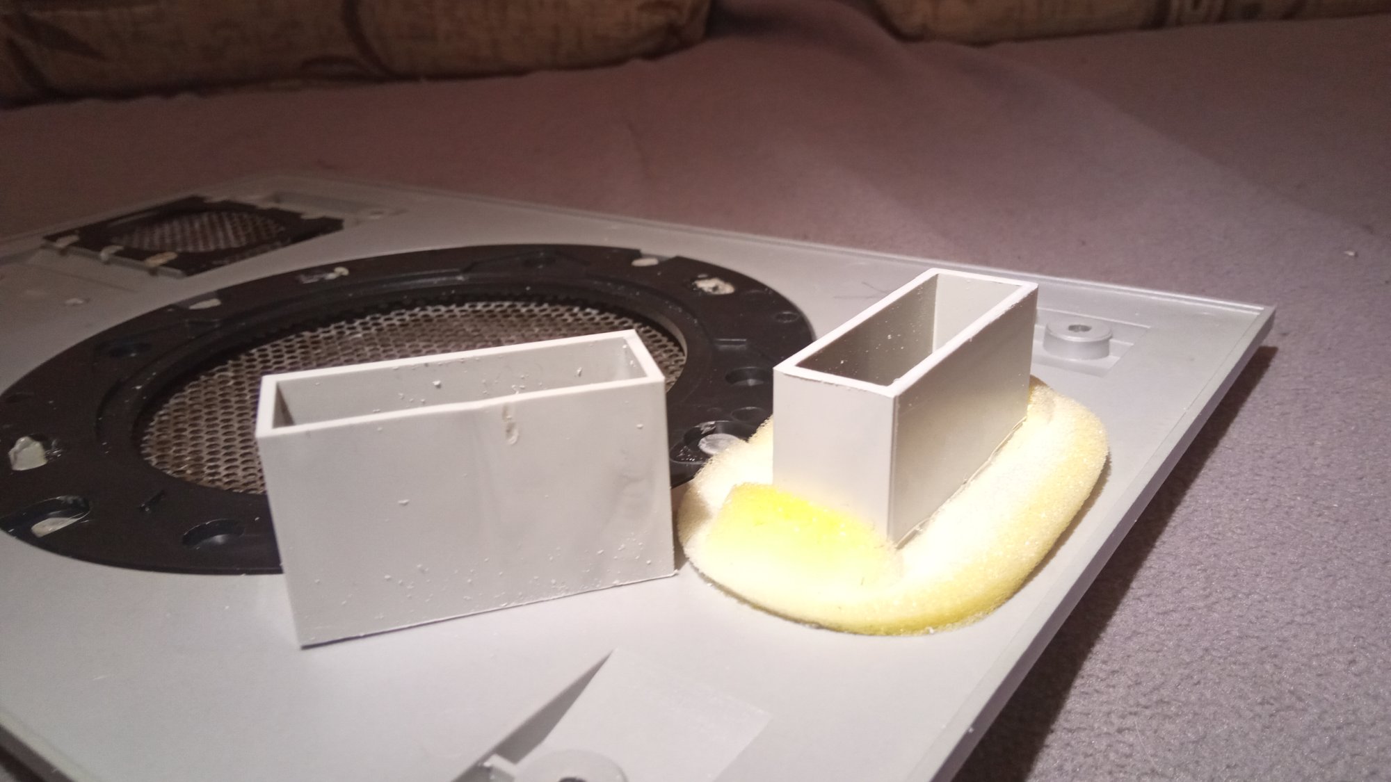

Модификация для улучшения низкочастотного диапазона укорачиванием фазика на 30 мм.
После перенастройки мы получим увеличение громкости в мидбасе, но самые глубокие ноты ниже50 Гц станут тише, смотрите что вам более важно.
Также будет не лишним загерметезировать все щели в корпусе и примыкание порта к корпусу, это дополнительно увеличит КПД фазоинвертора.
Голубой график до обрезки
После перенастройки мы получим увеличение громкости в мидбасе, но самые глубокие ноты в области 50 Гц и ниже станут тише, смотрите что вам более важно.
Не поспорить с грамотным результатом. Все так. +like
И все в точности насчет диких щелей в стыках и вокруг порта. Замерил исходную АЧХ и импеданс- там дичь невиданная. Когда забрал у внуков весь пластилин, заделал щели- дивная красота в результате.
До обрезки был запас на коррекцию АЧХ тембром НЧ, после обрезки поднимать НЧ некуда: забубнит мидбас. оба варианта настройки надо проверять на стыковку в комнатой!!
28,303
13,620

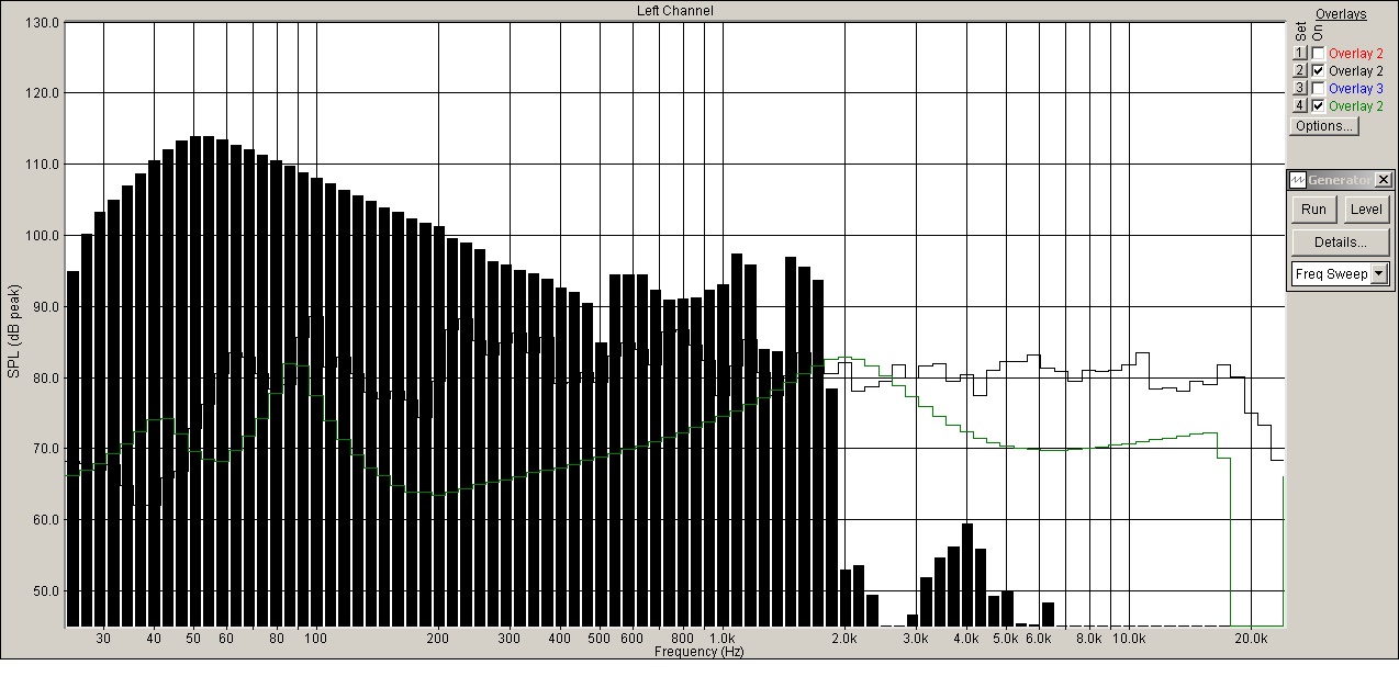

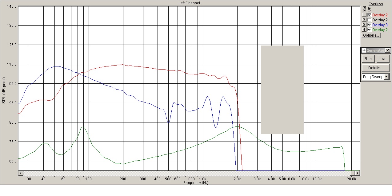

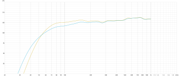

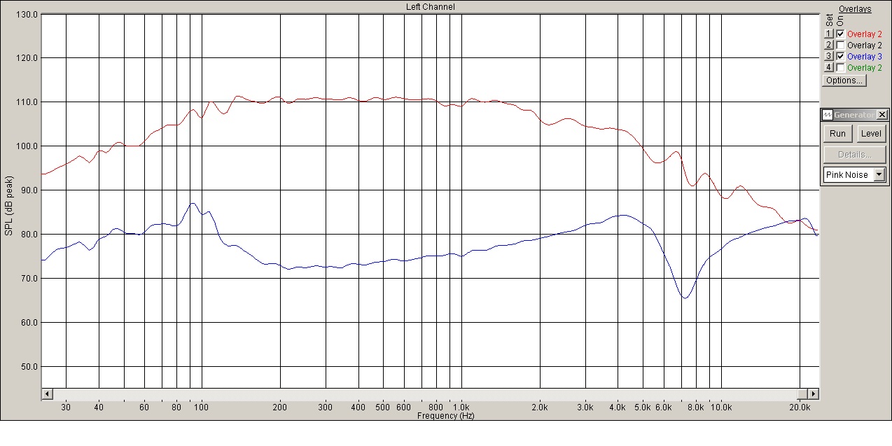

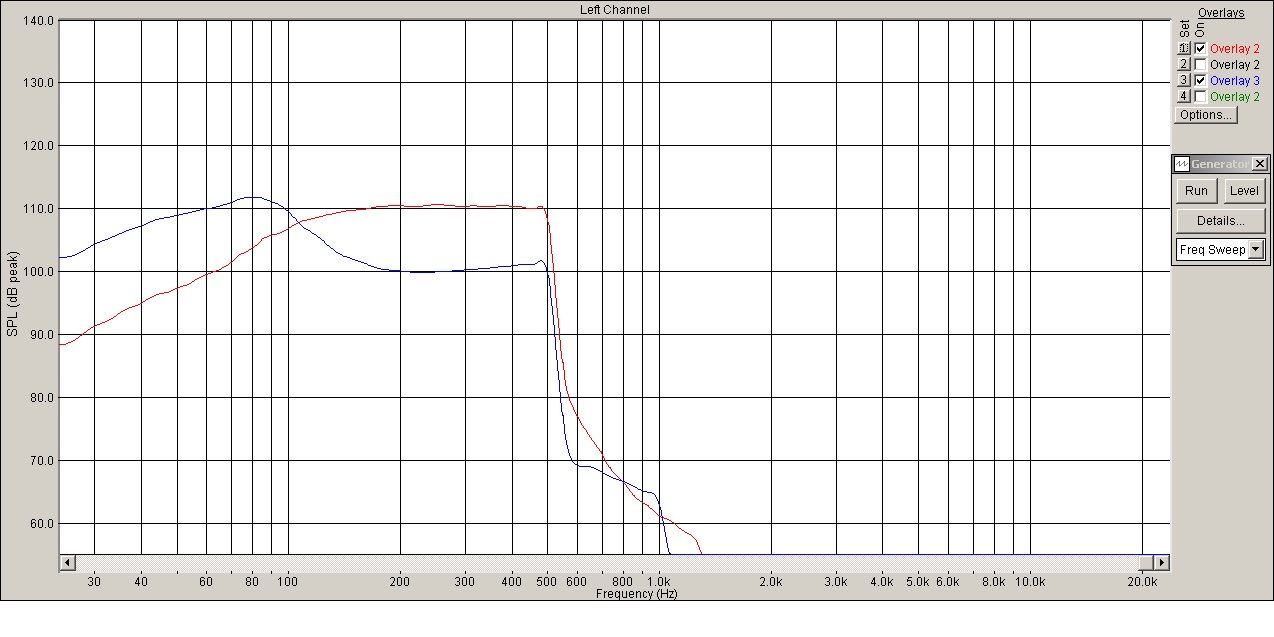

Сейчас в архиве нашел замеры по 10АС 225 до и после герметизации.
если планируется вносить коррекцию и согласовывать с модами комнаты, то укорачивать не стоит.
Я и написал, смотрите что вам важнее

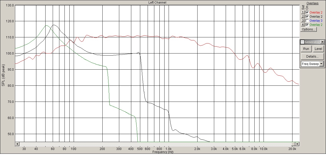

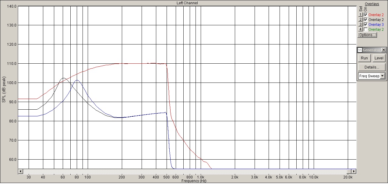

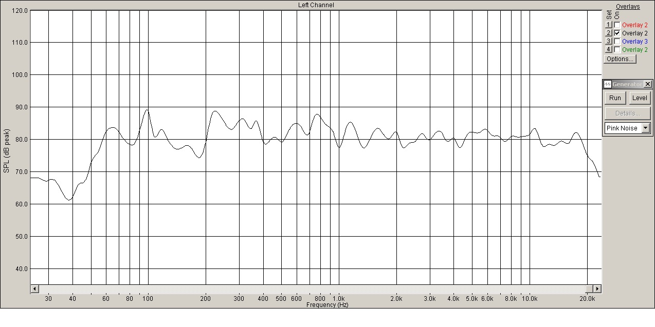

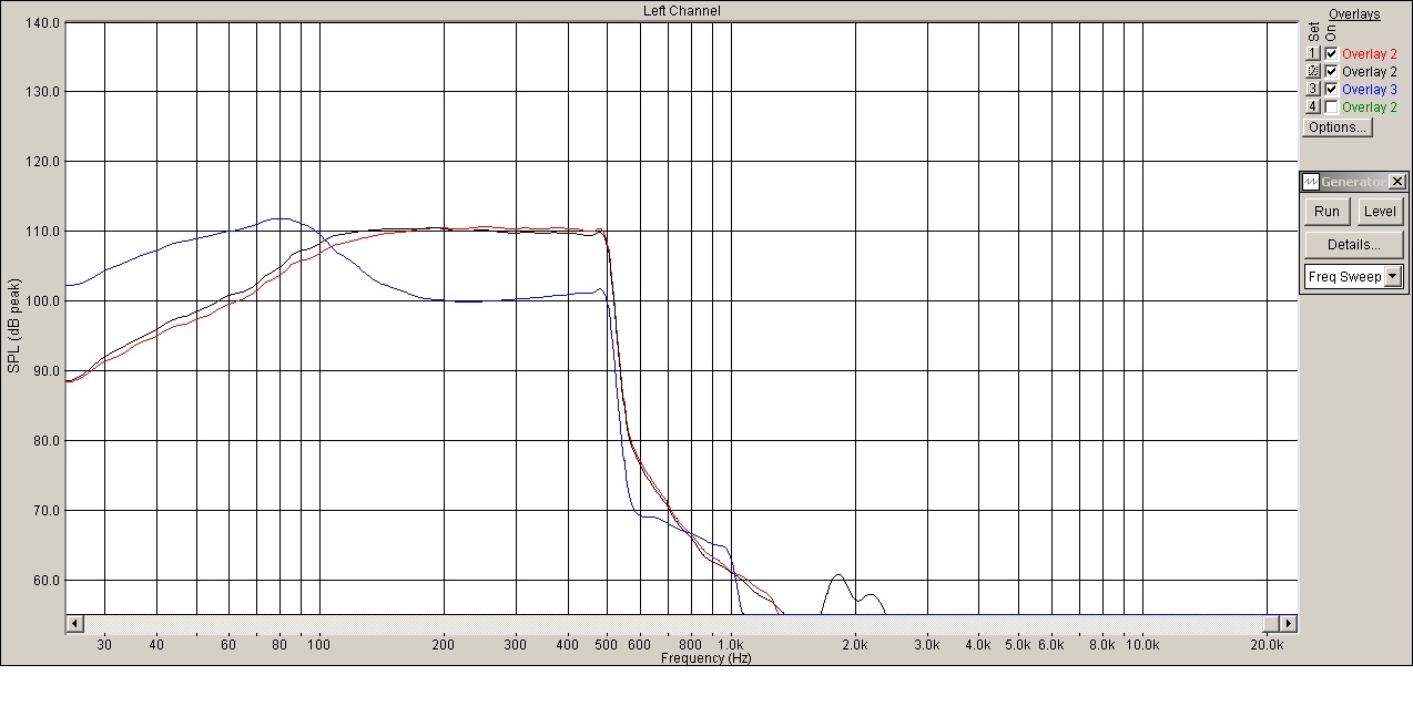

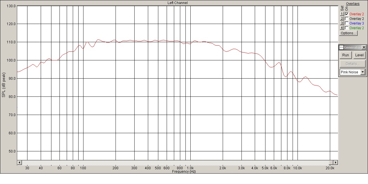

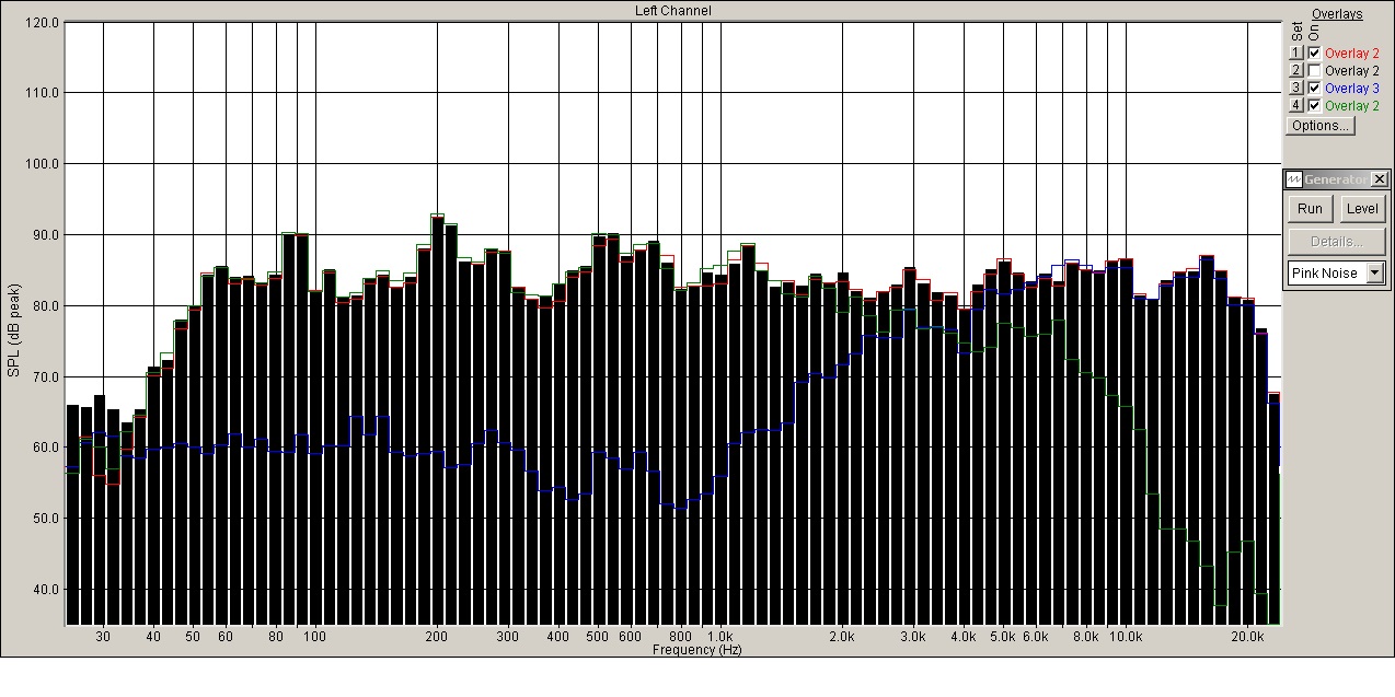

10АС -225 , возвращение к жизни.
10АС-225  отдача  порта.jpg10АС-225  порт, басовик, импеданс.jpg25 ГДН3-4 в ящике 10л  негерметизированном. Ближнее поле . Резонанс в 10 л. Добротность..jpg25ГДН3-4   в ЗЯ   ближнее поле . 10АС-225 . Негерметично..jpg25ГДН3-4   в ЗЯ  10АС-225 ближнее поле и импеданс.Негерметично ..jpg25ГДН3-4  разминка  5мин. С61 Гц  до  51.jpg25ГДН3-4 в ящике  10л. Красным нулевое  вых.сопр.  Черным 1.5 Ома.jpgРазмятый  25ГДН3-4  в герметичном ящике  9 литров.jpgФинальная  ачх  двухполоски  10АС-225   на 25гдн3-4  и  2ГДШ-16 -8.jpgКолонка 10АС-225  на  25ГДН3-4    вне оси 30 град на метре.jpg
Такое впечатление после просмотра своих замеров, что запас по добротности у 25ГДН3-4 конячий. Ему бы резонансец пониже....Тогда и ящик можно было бы ужать литров до 7.
