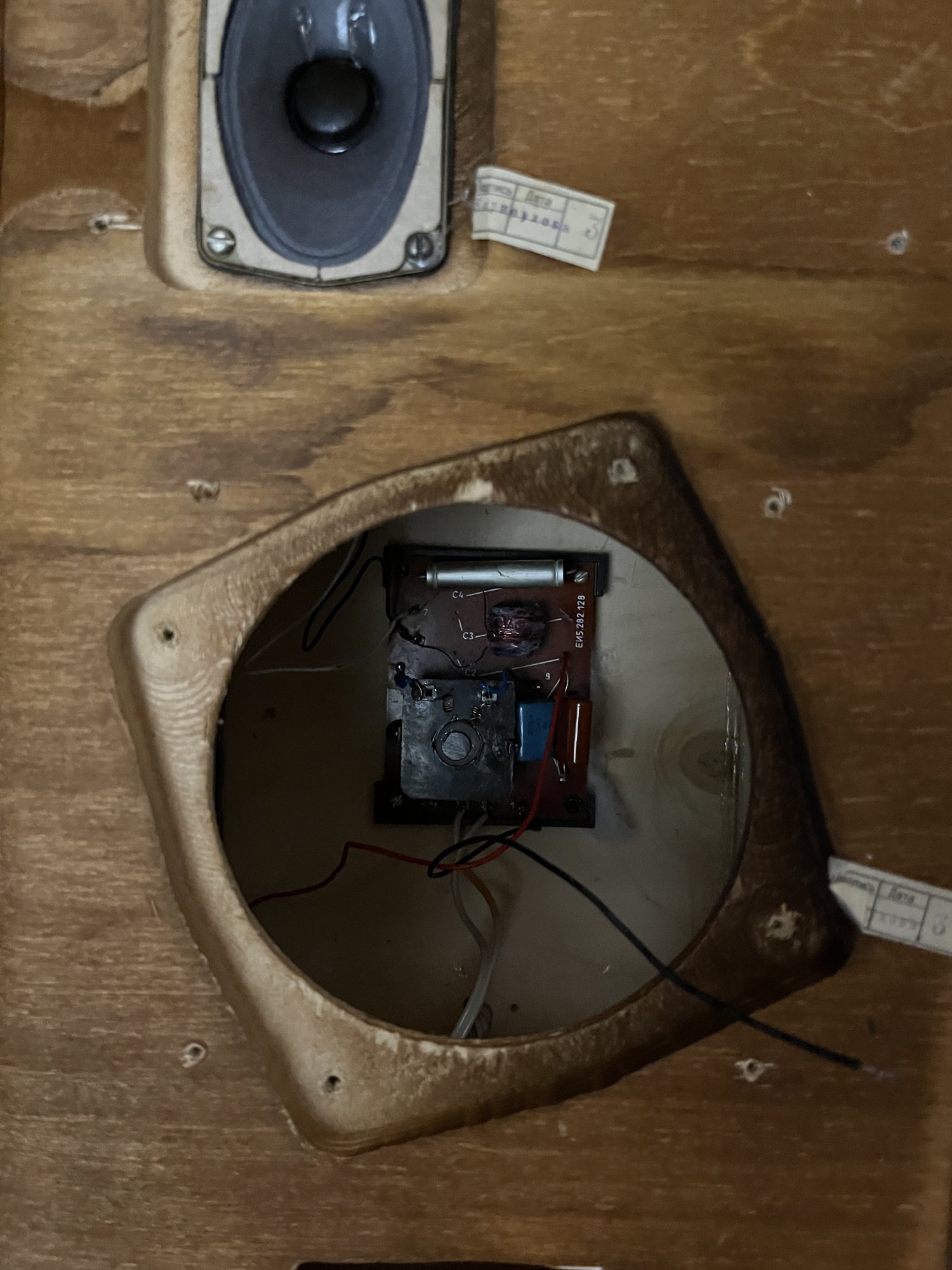

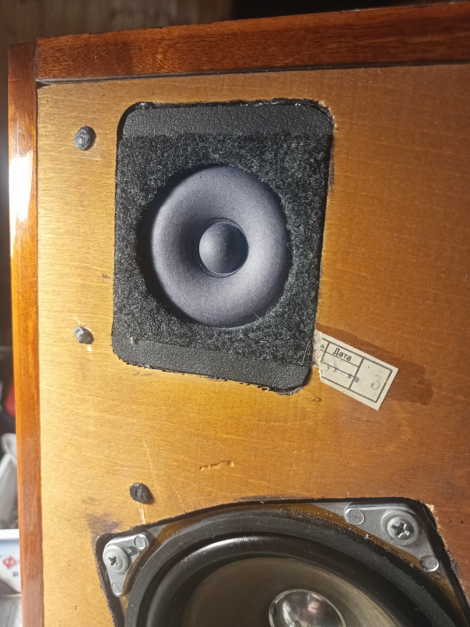

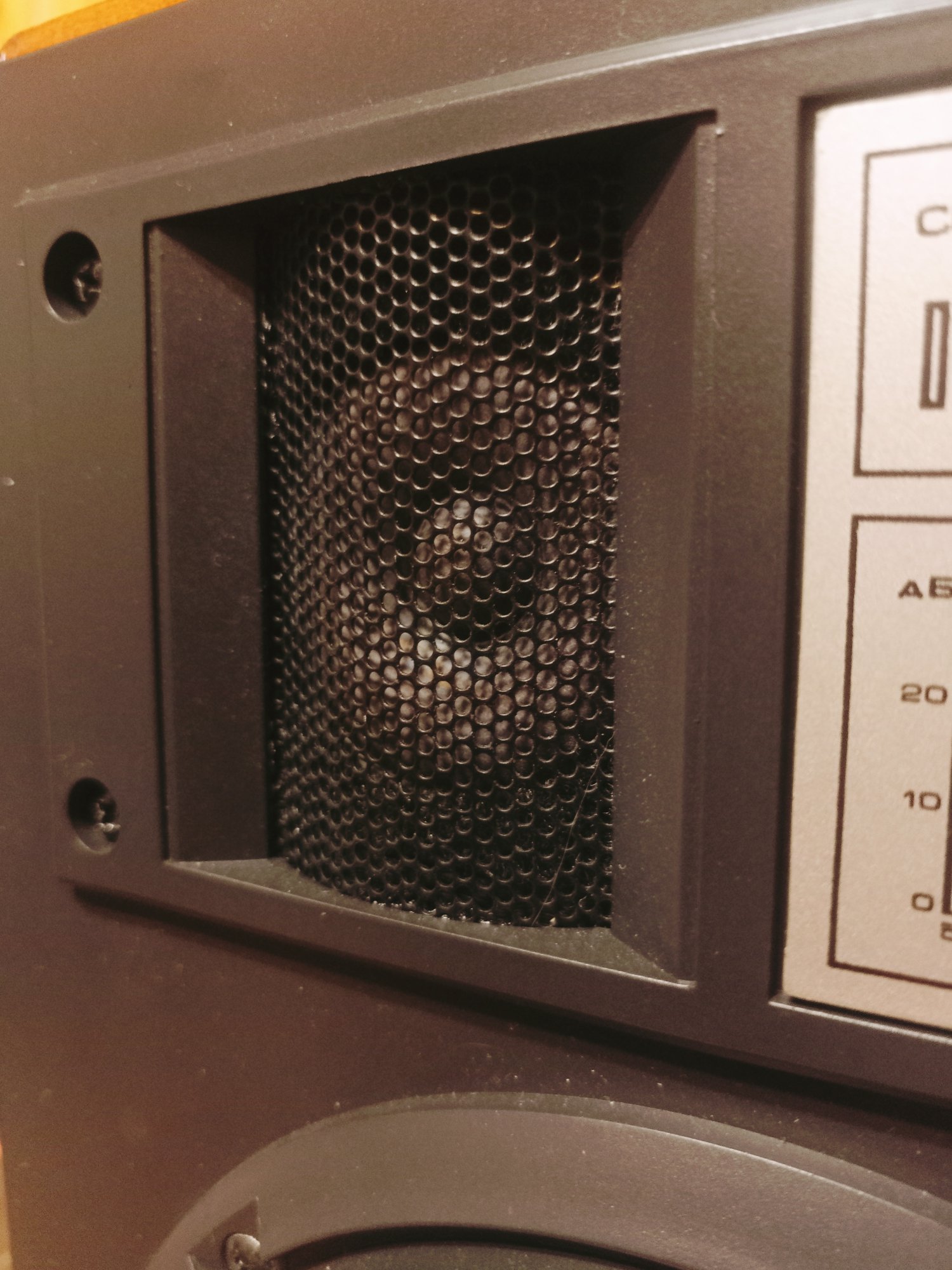

Пищик кстати от техники/панасоник шрешил попробовать

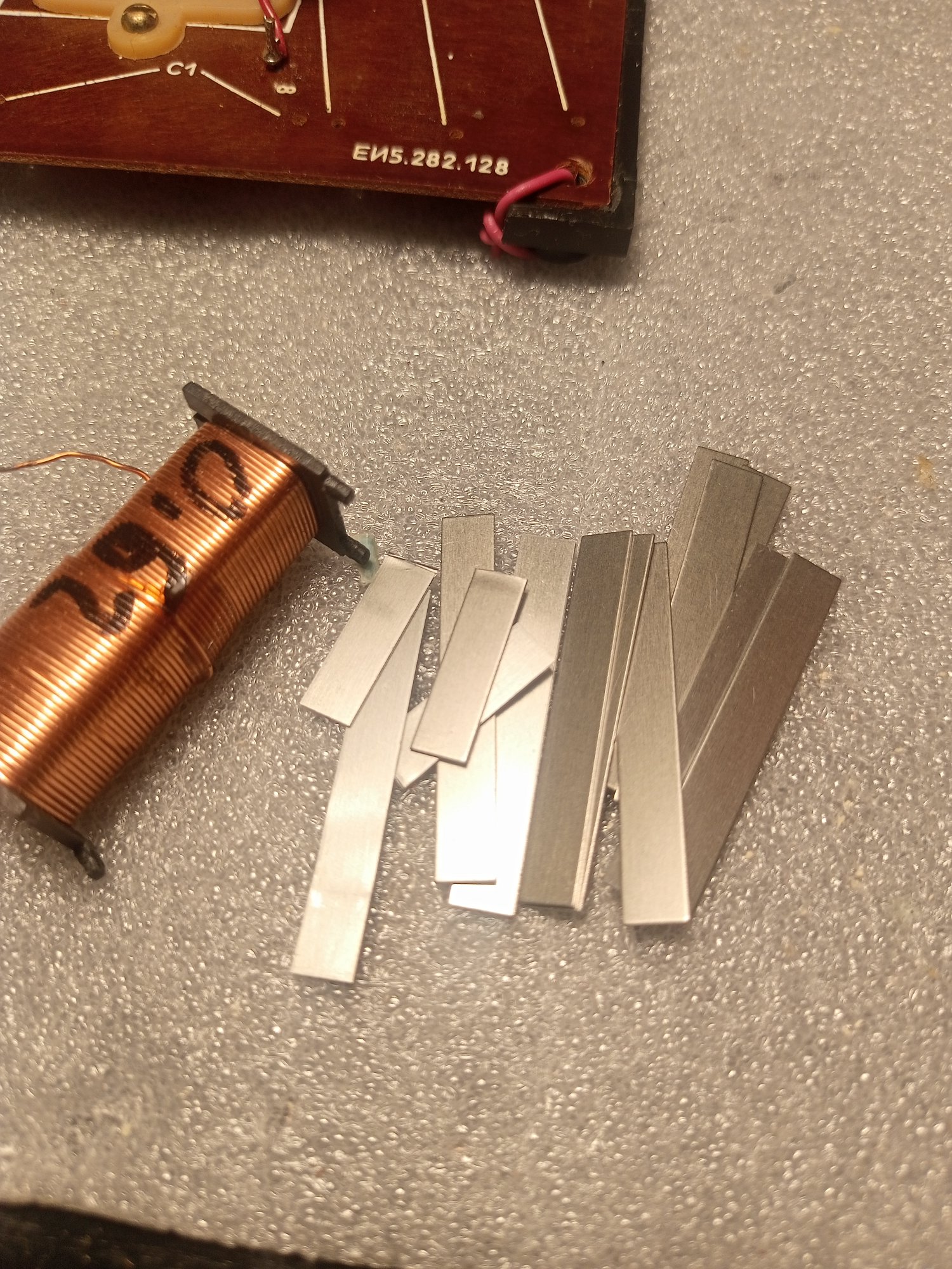

5,253
203
Смущает что достаточно трёх пластинок для этого изменения. Можно ли так делать?Посмотреть вложение 112678
низззяяааа!
лучше феррит, чем пара пластин железа.
"Пара пластин" недопустима в принципе, сечение должно быть нормальным, с запасом на насыщение. Если получается "пара пластин", то надо сматывать витки для получения требуемой индуктивности с "пакетом пластин". #21

провод 1.29.. вес катухи без фанеры около 800 грамм, сколько витков ужо и не помню.. а по вашему только с железякой катушка должна индуктивность менять ??? диаметр и кол-во витков тоже почему-то индуктивность меняют...
Я к тому, что в хорошем дереве несомненно присутствуют атомы железа, которые и индуктивности нам нагоняют! Слои фанеры, вразбежку сделанные, усредняют спин электронов атомов железа и не окрашивают звук катушки.
В 25АС-033 катушка ФНЧ поменьше Вашей была, но омическое "баальшим" было, при 4-х омном динамике.
6,677
5,253
203
Спасибо, буду искать феррит от старых приемников
Не надо феррит, надо просто использовать ВСЕ пластины, которые были внутре авто-катушки, будет ОК. Надеюсь, сечение не меньше 1 см квадратного?
А вот объясните явление. Почему сердечник из пары пластин будет входить в насыщение раньше, чем сердечник из четырех пластин? По крайней мере это не очевидно.
6,677
5,253
203
Поскольку сбоку пластин - воздух с мю=1, то бОльшая часть магнитного потока пойдёт по пластинам, сколько бы их ни было - у них меньше магнитное сопротивление. Теперь магнитный поток делим на площадь поперечного сечения...

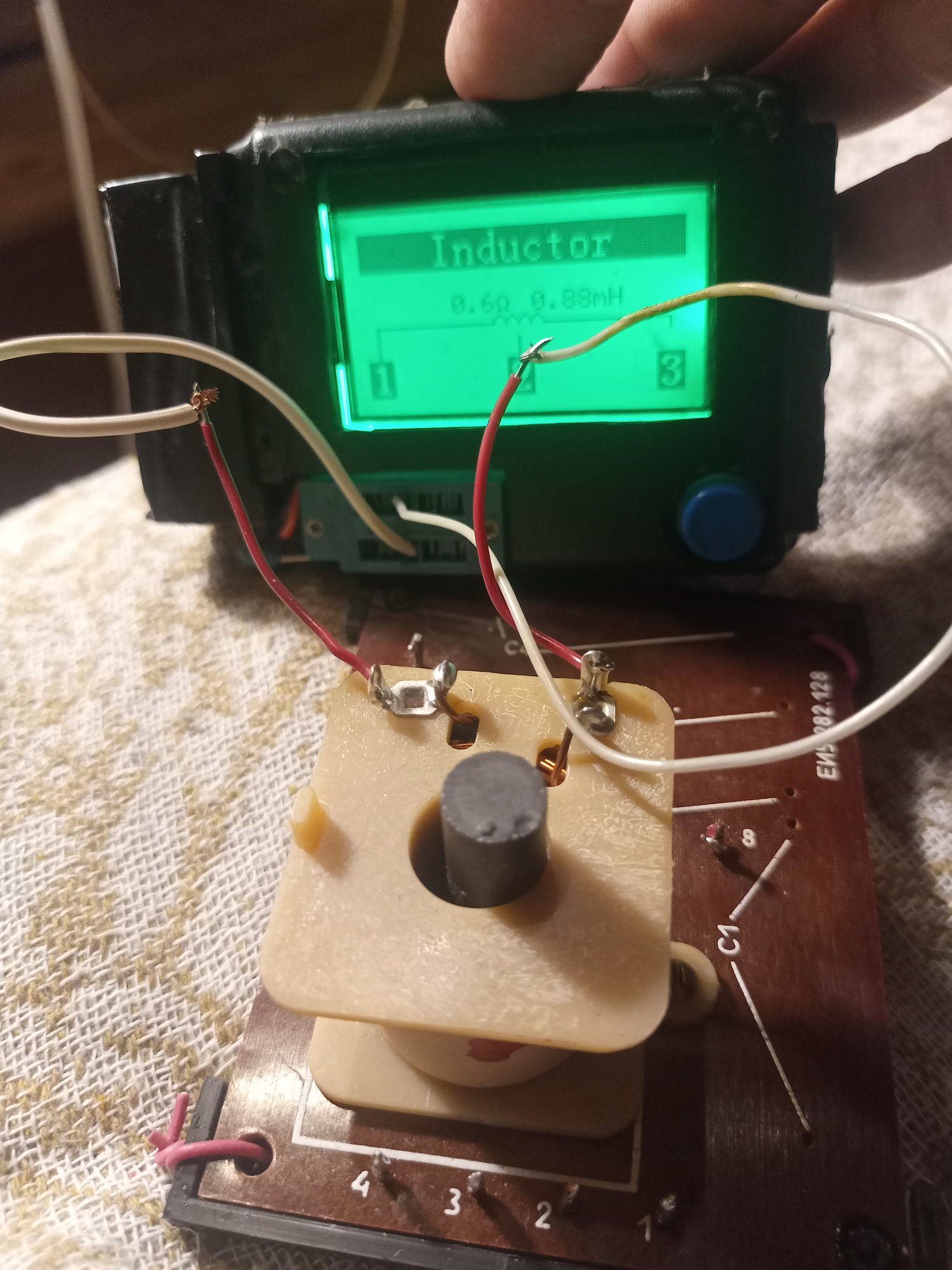

К сожалению квадратное в круглое плохо лезет, заполнение в катушке будет неплотное, как вариант есть воздушные катушки с искомой индуктивностью, просто на плату не влезут. Или родная от колонки с ферритом.

Коэффициент заполнения для Вас не сильно важен, лишь бы железа внутри катушки было не меньше 1 см кв.
Ну казалось бы. А что будет, если эти пару пластин растереть в порошок и равномерно распределить его внутри катушки?

Есть мнение, что таким способом индуктивность мы получим, но при реальном звуковом сигнале (не малом – измерительном), магнитное поле от тока катушки насытит сердечник.

В доработанной 10АС-225 катушка НЧ фильтра аккурат на 1 мГн.

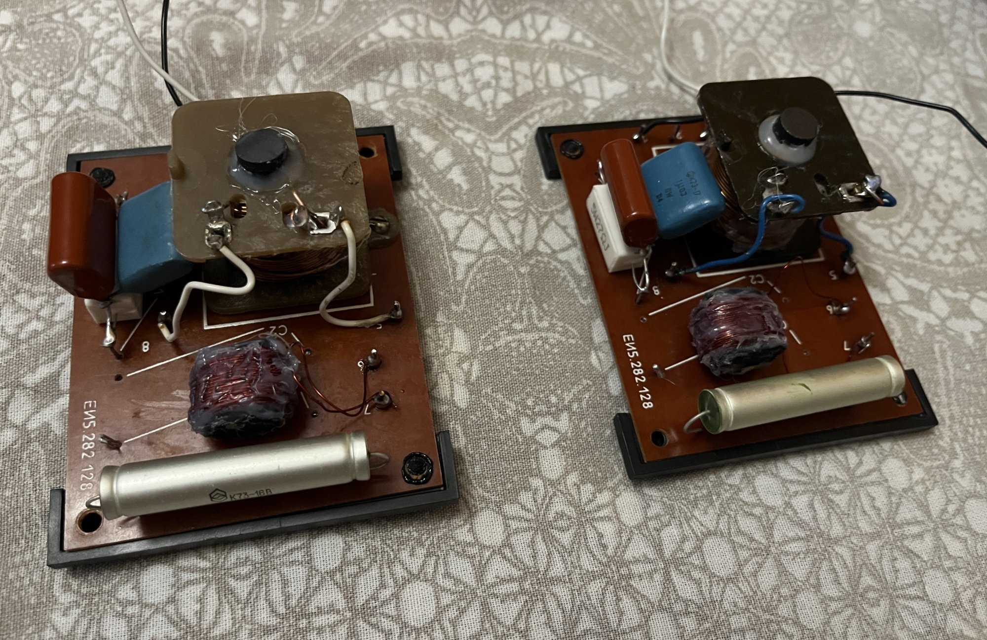

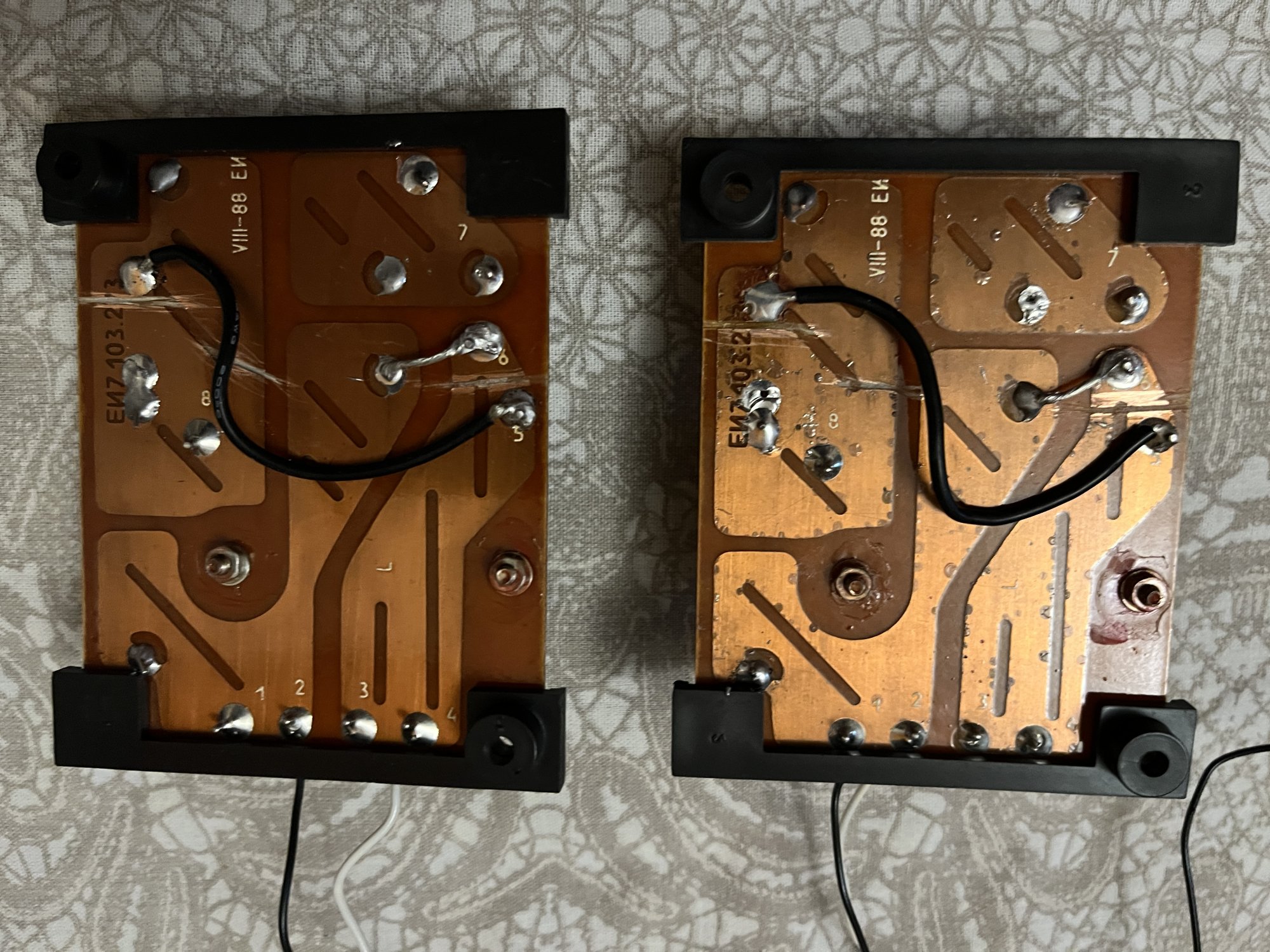

Продолжаю создавать моды 10ас-225! На этот раз решил в качестве пищалки использовать 0,5гд-50м, динамик известный, АБ его нахваливал, однако акустику с ним никто так и не сделал (теперь я сделал). Подопытные колонки 1988 года, удачны тем, что имеют плату фильтра, на этой плате и был создан новый фильтр. Чуйка у 0,5гд весьма низкая, их едва хватает, чтоб выйти в полку, но АЧХ вполне достойная и уж точно лучше, чем у родных 6гдв-2.
Номиналы фильтра вышли такими: ВЧ 3,2мкф и 0,48мг (точка на плюсе); НЧ катушка 1мг и параллельно динамику 5,8мкф + 27ом, плюс на плюсе. По-сути это фильтр Салтыкова, но с изменениями, направленными на сглаживание пиков и провалов АЧХ. Неравномерность получилась +/-3дб в диапазоне 100-10000гц.

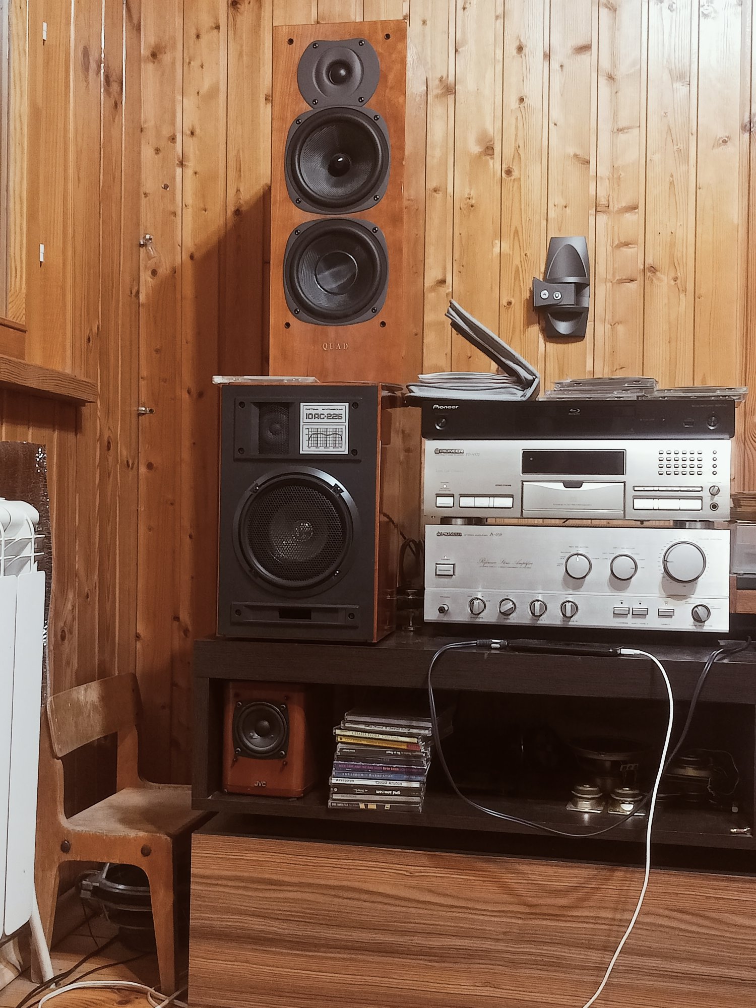

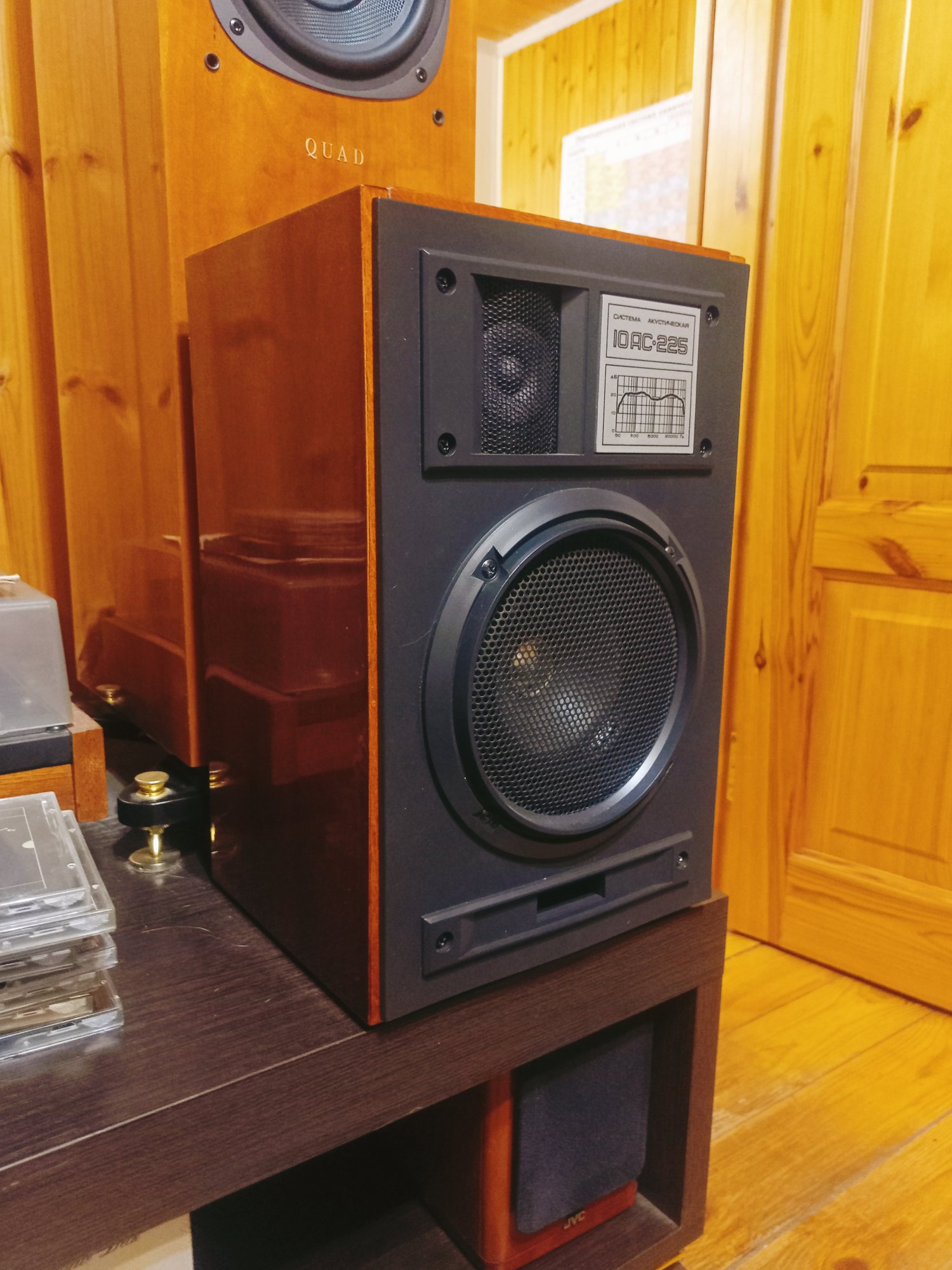

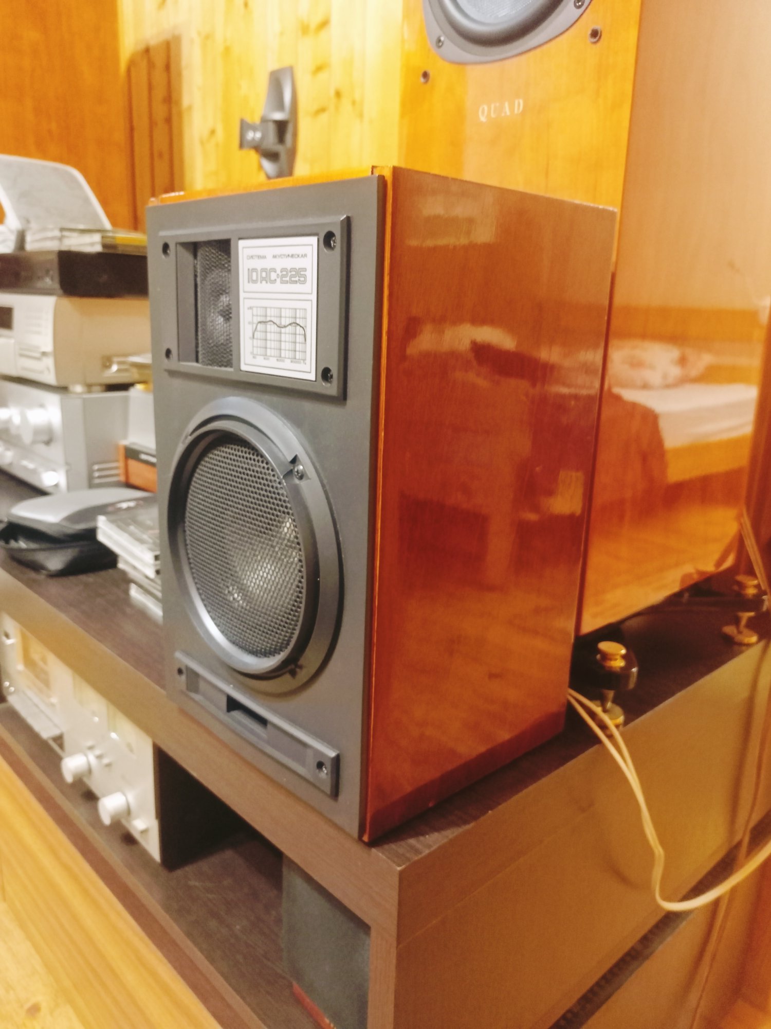

На днях доделал пару своих 10АС 225. Вч динамики от Панасоник/Техникс, выше в теме были фото. Очень доволен, получил больше чем ожидал, слушаю их пока вместо QUAD 22 L2. Сравнивал в прямую переключением на усилителе. Да, у QUAD в верхней части диапазона больше точности/утонченности....но сцена заметно уже и как будто музыканты немного не здесь, у 10ас-225 звук как будто немного шершавый, но эффект присутствия заметно выражен. Ну и Quad из ценовой категории 200тр на вчерашний день, а 10ас 225 из "сэкономил на трёх обедах"
28,303
13,620
Посмотреть вложение 115884Посмотреть вложение 115885Посмотреть вложение 115886Посмотреть вложение 115887
Ну да, верно. Весь хаенд такой, улучшений на мизер, а затрат на мульён.Экспонента, тудыть ее в качель.
