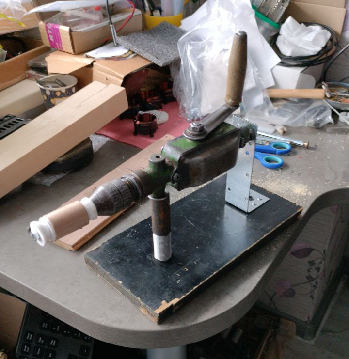

Да господи, проблема разве намотать катушку под 8 ом?
Такая же дрель, но винт ввинчивается вместо ручки , потом зажимается в тиски , тиски к табуретке, крутим ручку, другой рукой держим и направляем провод .Но это не катушка динамика, а катушка фильтра для динамика.

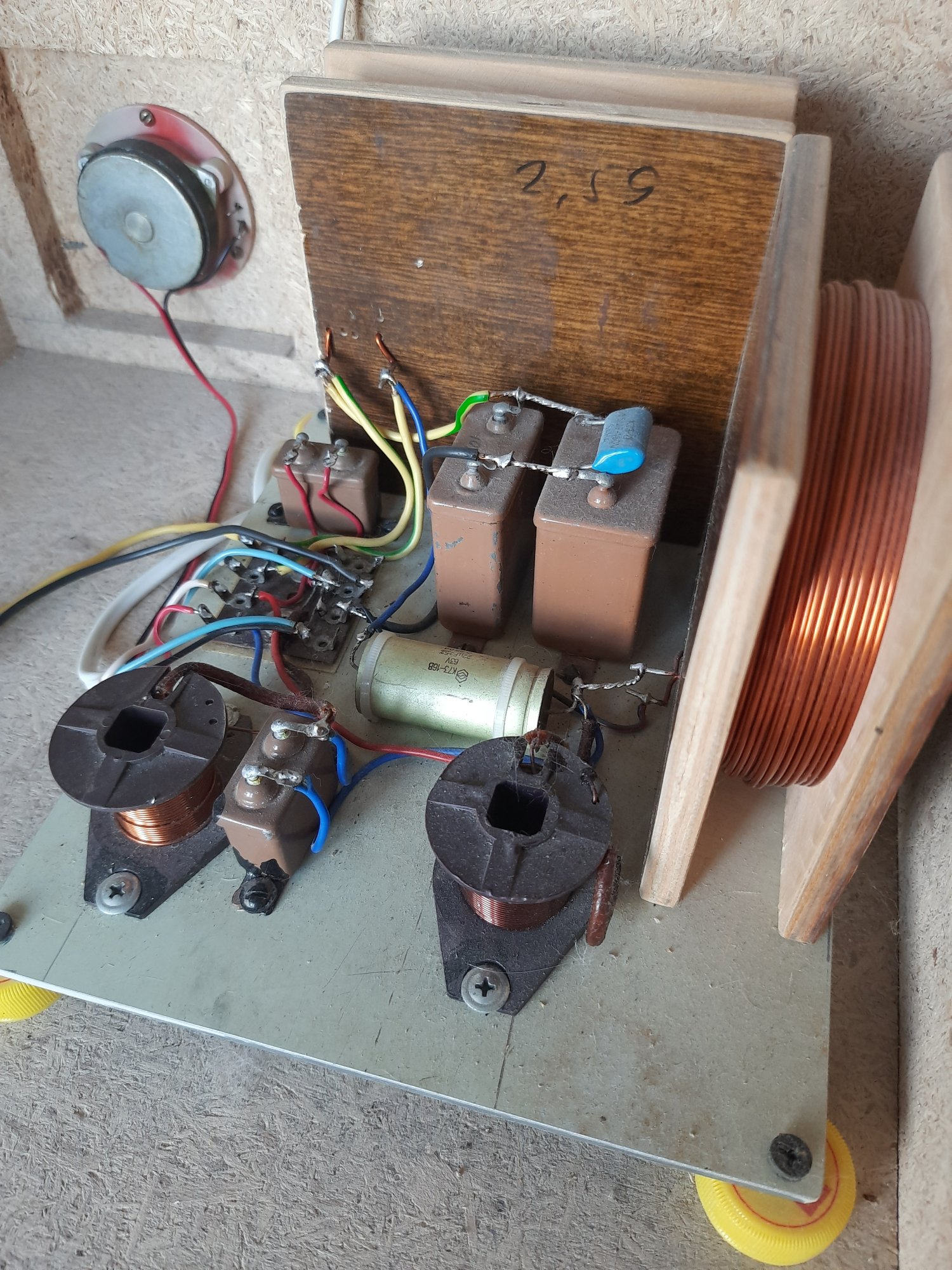

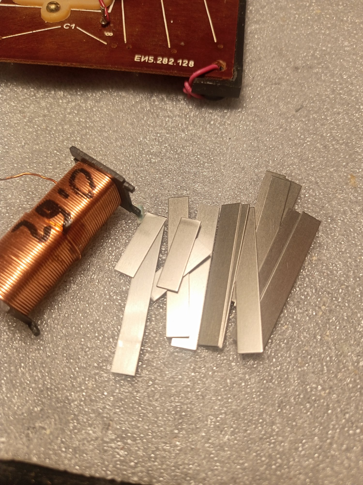

Всем доброго дня, маленький вопрос, собранны фильтры, катушка на нч 0.62мгн, путем помещения её центр пластинок металла из добытых из автокроссовера индуктивность поднимается до искомых 0.95 мгн. Смущает что достаточно трёх пластинок для этого изменения. Можно ли так делать? IMG20241028003520.jpgIMG20241028003520.jpgIMG20241028003504.jpg
28,303
13,620
Всем доброго дня, маленький вопрос, собранны фильтры, катушка на нч 0.62мгн, путем помещения её центр пластинок металла из добытых из автокроссовера индуктивность поднимается до искомых 0.95 мгн. Смущает что достаточно трёх пластинок для этого изменения. Можно ли так делать?Посмотреть вложение 112678Посмотреть вложение 112678Посмотреть вложение 112679
как бы многовато , но отвертка догоняет примерно так же .
Омическое у катушки какое? Не открывается фото, но похоже, что провод тонкий слишком.
Норма это 10 процентов от омического динамика, очень хорошо если 5 процентов.

Как мне кажется, чем меньше железа мы добавляем, тем меньше будет процент искажений вызванных материалом сердечника. Но это я так, с дивана умничаю.
7,355
3,805
167
Если не с дивана, то серьезная "комиссия" констатировала существенное добавление третьей гармоники сердечником.

Вот фото ещё раз
Омическое катушки 0.8 Ома.

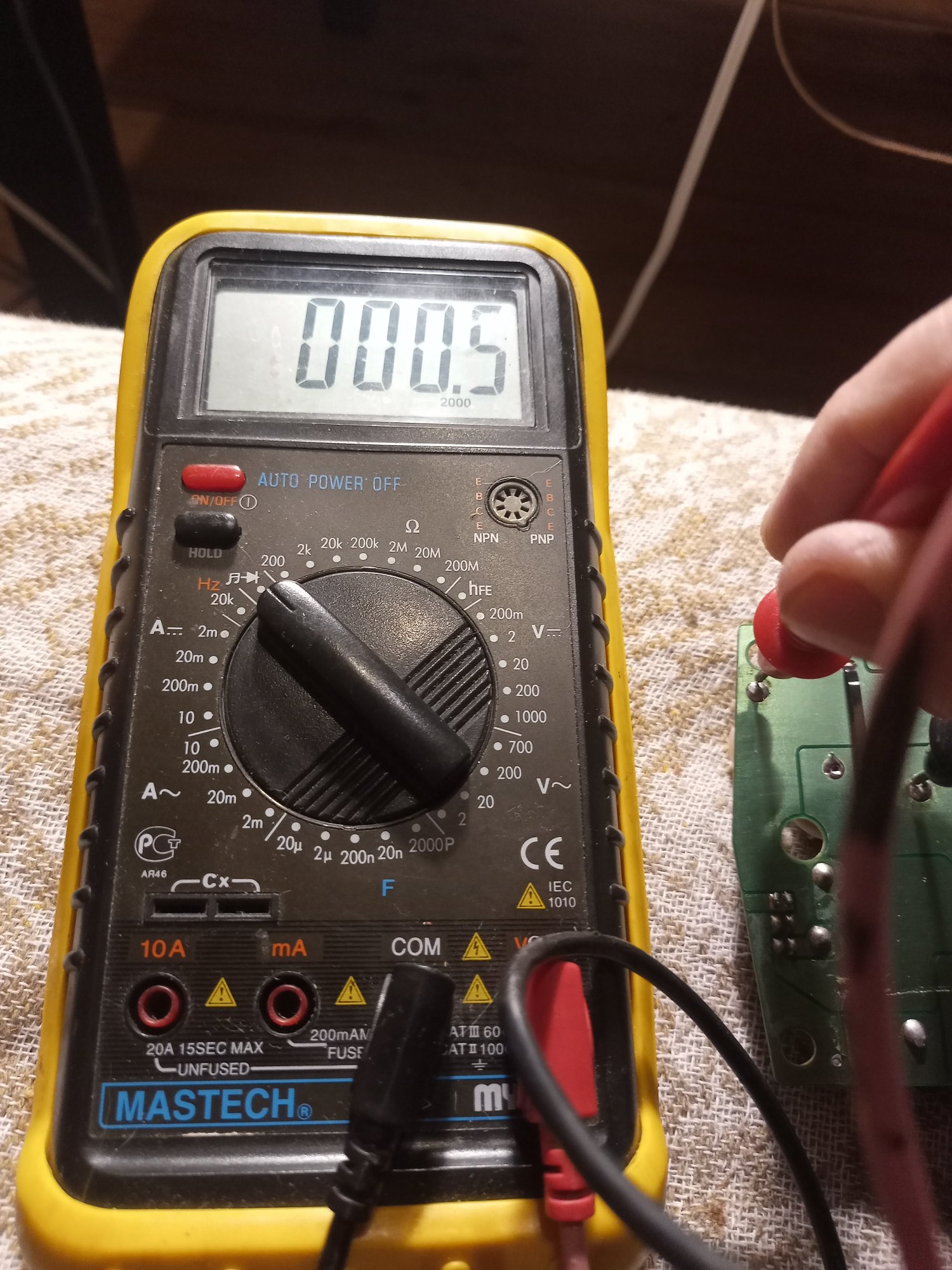

Хотя если менять нормальным прибором с учётом сопротивления щупов, 0.5 ома
Вот этим на фото, а щупы 0.2 дают
Катуха ваша мотана не по правилам для воздушных сердечников, она не таблетка а труба, и это плохо, недобор по индуктивности при той же длине провода.Таблеткой мотается с соотношением диаметров к толщине 1 -2-4.

Так Вы, простите, индуктивность той к0тушки фанерой догнали! :) Такого я ещё не видел!
провод 1.29.. вес катухи без фанеры около 800 грамм, сколько витков ужо и не помню.. а по вашему только с железякой катушка должна индуктивность менять ??? диаметр и кол-во витков тоже почему-то индуктивность меняют...

Такие длинные как раз лучше годятся именно под сердечник.
Делал подобные доя НЧ звена эстрадных трехполосок. На раздезанных П-сердечниках со стабилизатора "Украина".
Там на третью гармонику можно ложить болт. Толстый и резьбастый.
И такая катушка не убиваемая до киловатт мощности на АС.
Еще бы увидеть лично тую третью гармонь с гармонистом впридачу.

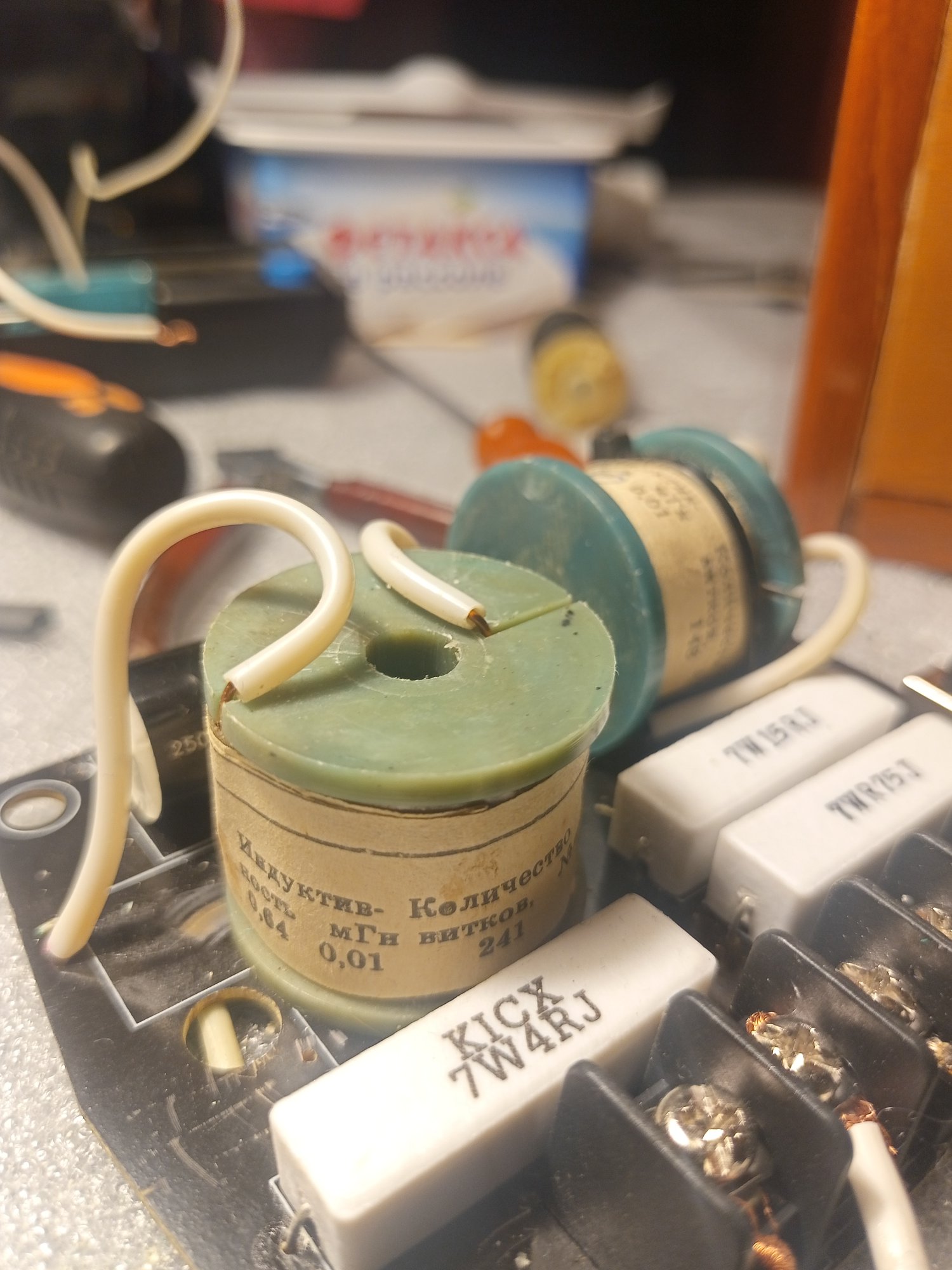

То что на фото в виде трубы это донор железа для сердечника, пластинки и были в это трубе, а собранный фильтр вот

С оммическим сопротивлением все понятно. А вот с сердечником не все так прозрачно. Мы не знаем свойства сердечника. Предположим, что это простое железо. Очевидно, что магнитная проницаемость у железа значительно больше, чем, например, у феррита. Также очевидно, что, чем больше площадь сердечника, тем больше индуктивность. А вопрос такой. Что лучше с точки зрения линейности, большой ферритовый сердечник или маленький железный при одном и том же влиянии на индуктивность. Я ответа не знаю, но мне думается, что если индуктивность можно "догнать" ферритом, то лучше феррит, чем пара пластин железа.
