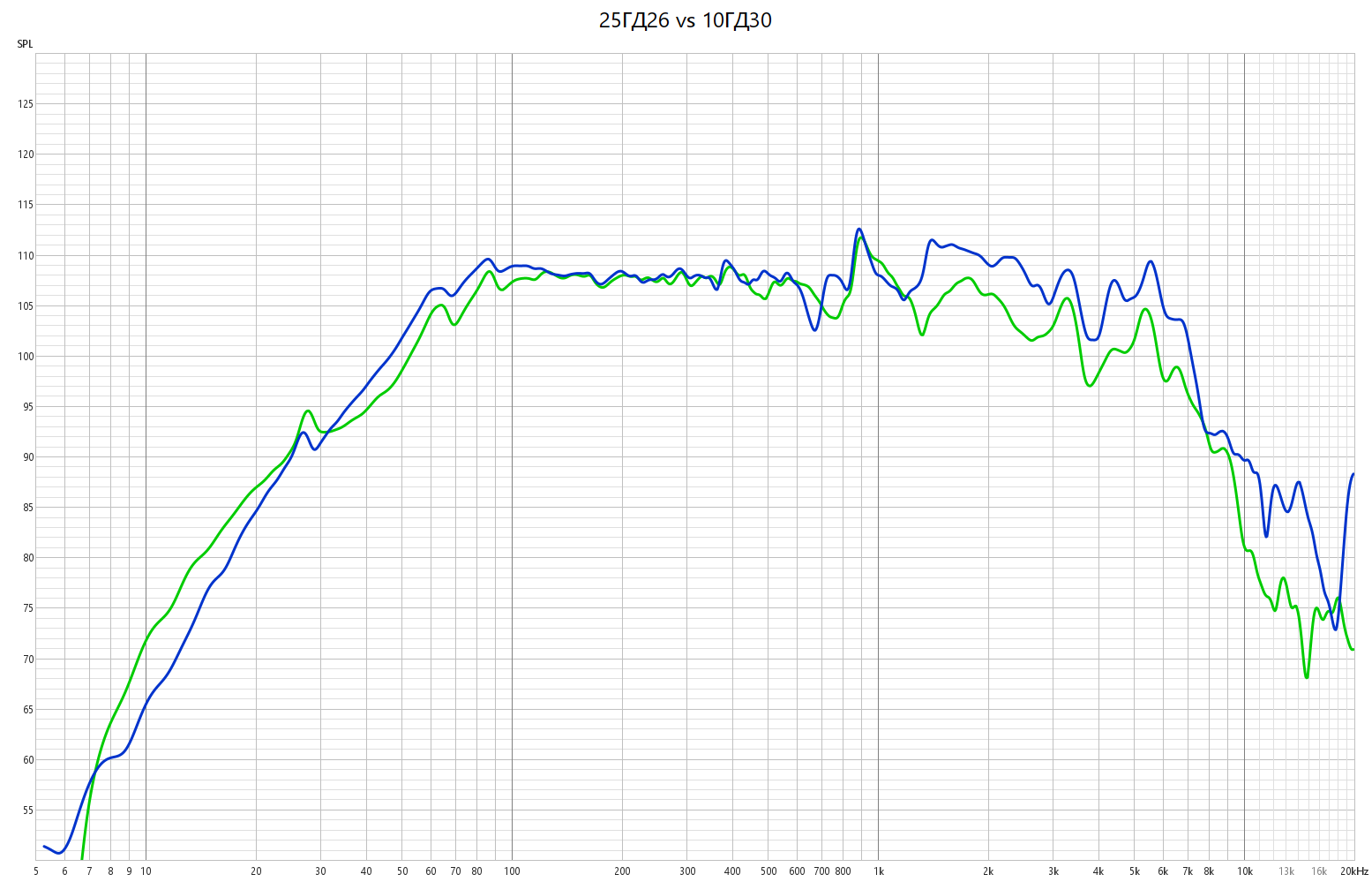

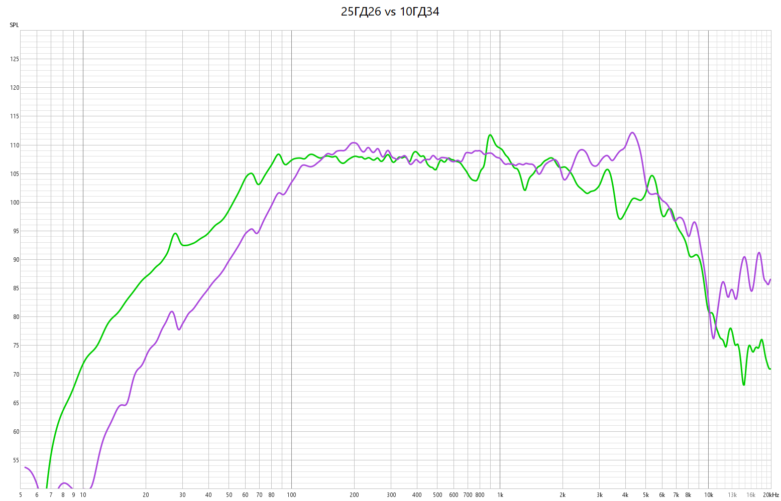

Глупости пишете, мистер. Потому как несколько раз имел дело с этими прекрасными по звуку и ровными по ачх динамиками, единственный недостаток которых это 4 Омный импеданс. Их 8-омная версия зовется 10 ГД-30Б, с тряпочным пупком, на базе которой сложилась прекрасно звучащая двухполоска. Фильтр совсем несложный, результат достойный. Просто руки приложить нужно , ухи и все остальное.

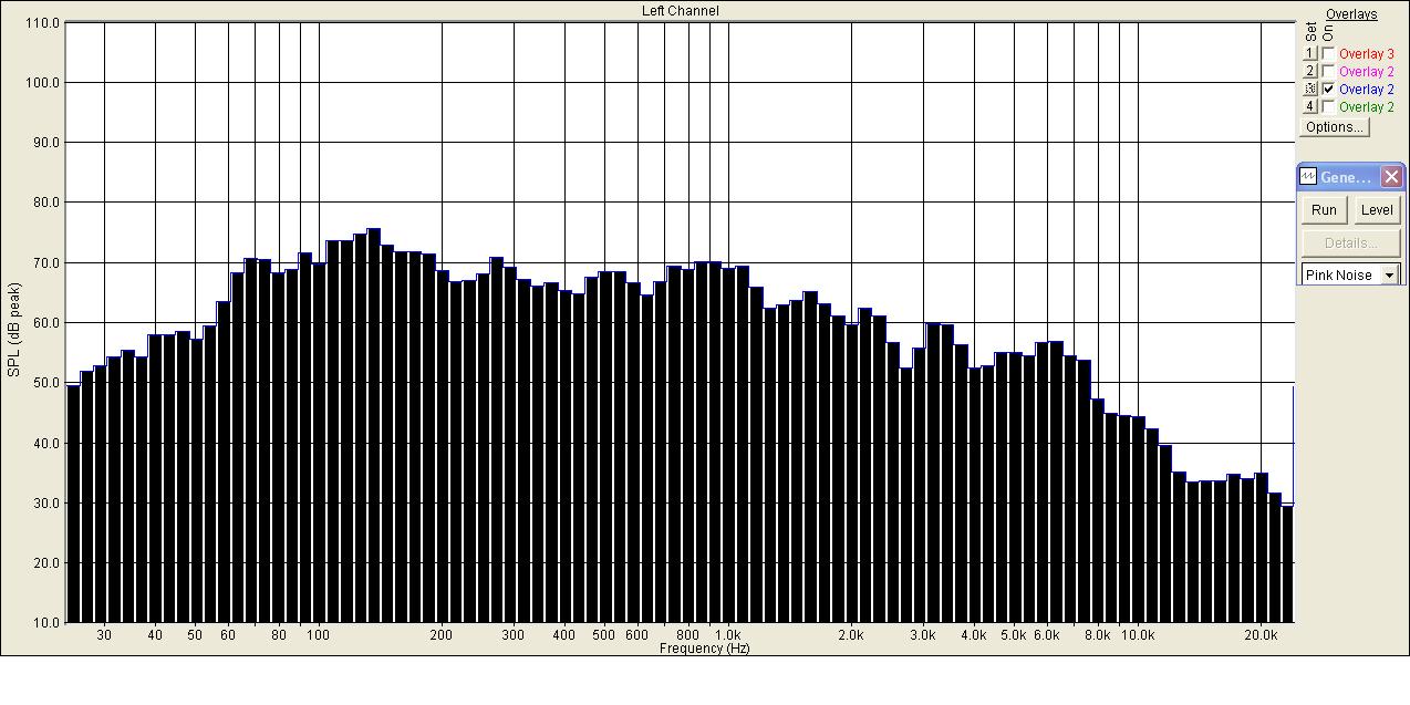

Они конечно очень близкие динамики но разница есть. 10 ГД30 лучше для двухполоски. Если выбирать динамик для 2х полоски то я бы однозначно выбрал 10 ГД30. (10ГД синий)
Та же история с 10 ГД 34. Они рождены для 2х полосок. Ровно тащат до 2х кГц
Согласный с вами. АЧХ 10 ГД-34 я снимал не так давно в теме по доработке S30
МалО расстояние до микрофона, выше мидбаса нет доверия графикам.

А что, стыковать пищалку на спадающем участке выше 2 кгц - Заратустра не позволяет?
Если речь про 10 Гд34 то очень даже позволяет. Они так то до 5 кГц тащат неплохо. Просто до 2 кГц очень ровно, Так ровно как мало какой другой сможет. А потом уже не так ровно. Но всё равно неплохо.
Они мне очень нравятся. Мужской вокал на них играется просто супер. Как включу Муслима нашего Магомаева так аж душа радуется.
Посмотрел кстати вашу рекомендацию на что можно поменять чтобы немного помощнее были. Очень хороший вариант Монакор. Спасибо. Буду теперь изыскивать. Сейчас это непросто.

Мелких размеров НЧ лучше стыковать с ВЧ компонентами на частотах пониже.
Все из-за большого смещения их подвижек, для обеспечения требуемого объемного смещения.
Большие смещения - больше отсебятины в звуке. В идеале их надо стыковать на частотах раздела низкочастотникам в трехполосках.

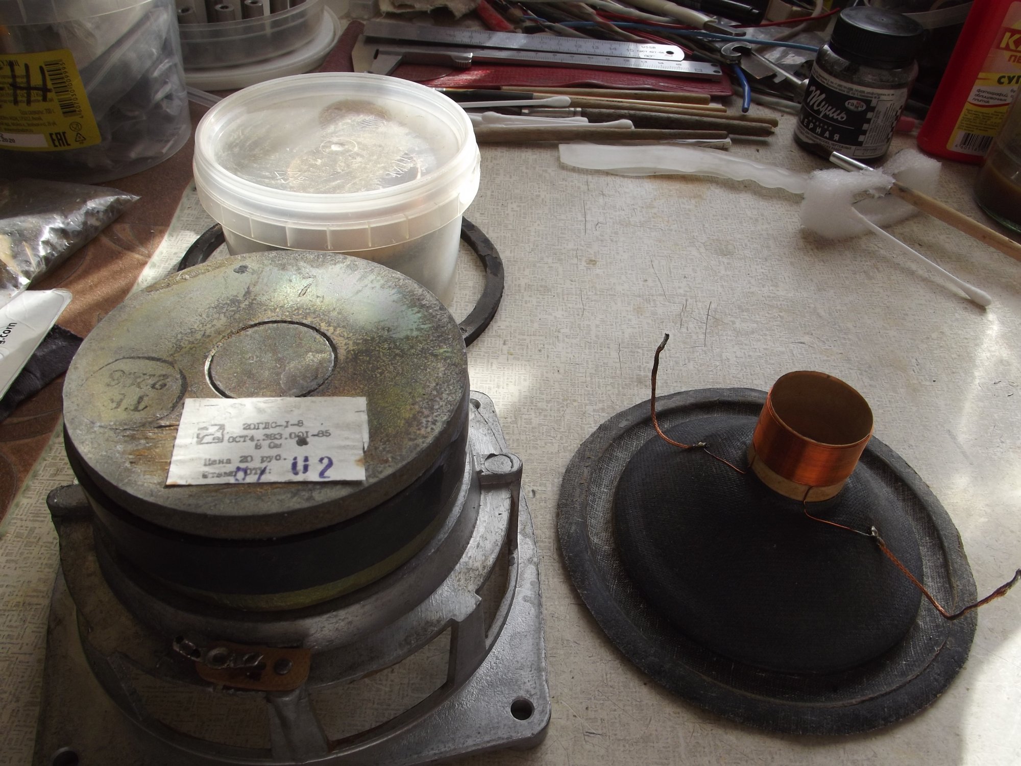

Это что - в прошлом году,друг,приобрёл такие за "очень дёшево"(почти даром) и попросил меня изготовить на их базе активные для ноутбука на основе деталей "сделай сам" с Али.Так там НЧ динамики были 20ГДС1-8(СЧ), вот почему дёшево.Пришлось на базе 20ГДС1-8 изготовить 25ГДН1-4 путём изготовления и замены звуковых катушек.Фото прилагаю.Результат-товарищ доволен!
Дядя Олег, а что с подвесами от 20ГДС? Меняли? Или оставили как были?
Нет,дядюшка Александр,диффузор с резинотканевым подвесом остался родной.Заменены катушки путём выклейки-вклейки.Для себя отметил-магнитная цепь и рама(корзина) одинаковы(унифицированы) с 25ГДН1-4.У меня есть динамики 15ГД11А(1985г) так там "корзина" короче в габаритах.
