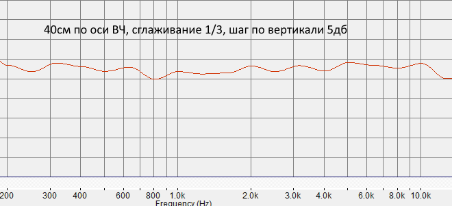

Для тех, кто не может свести полосы - вот АЧХ пары 10ас225, по схеме АБ, номиналы фильтра с точностью 1%.

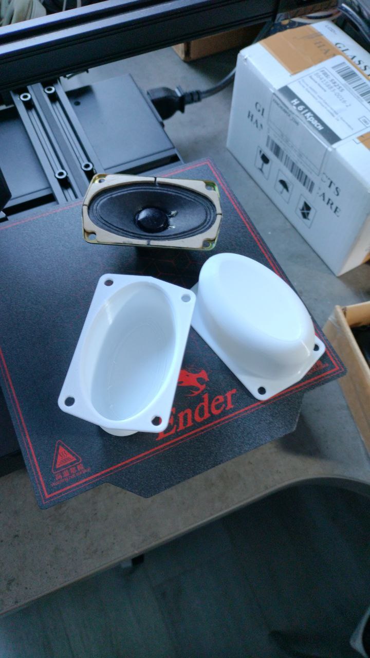

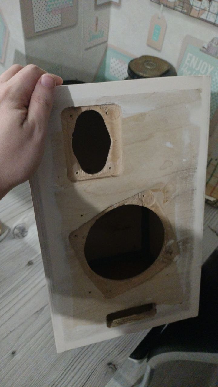

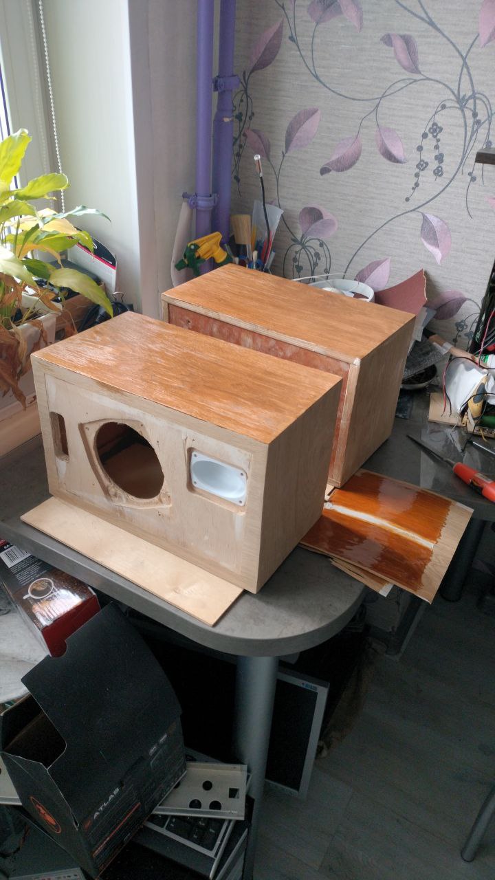

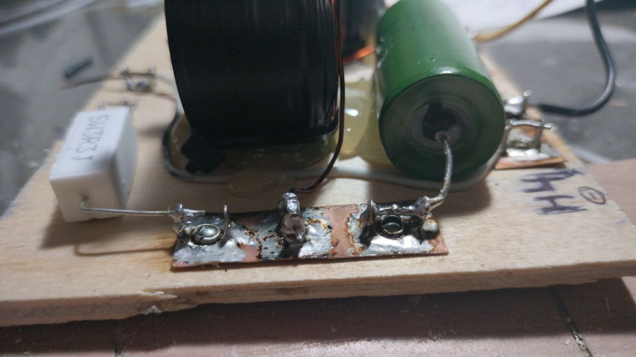

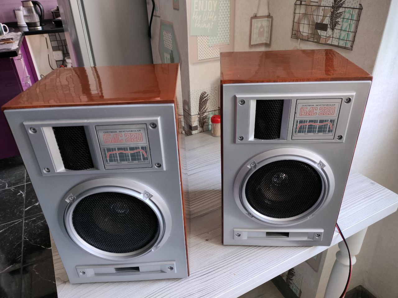

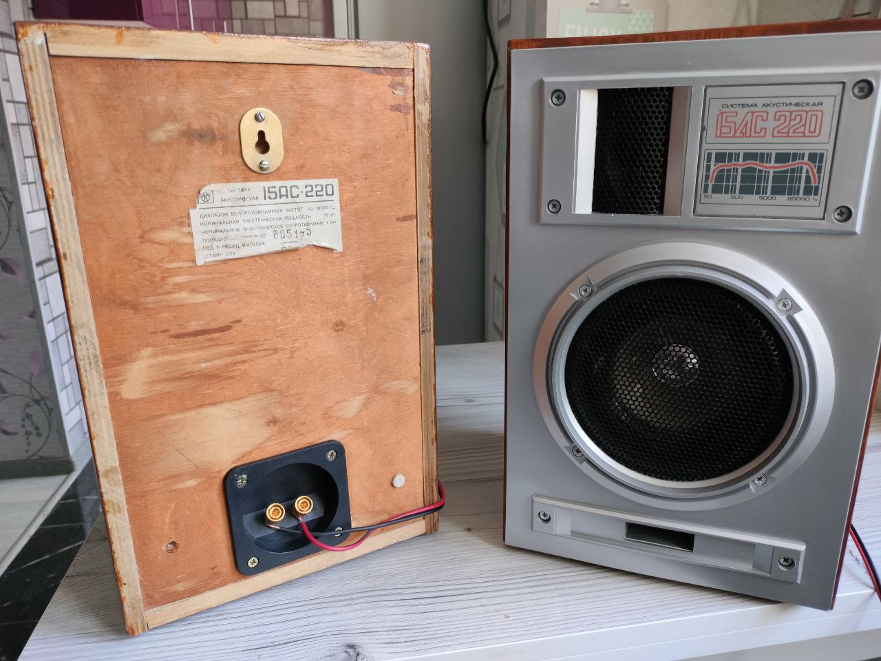

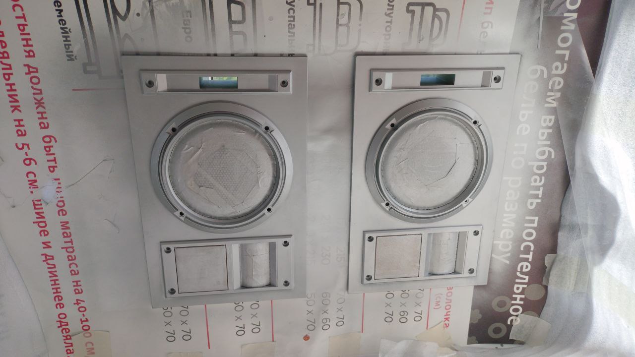

И снова здравствуйте!
Я тут неспешно сделал еще один комплект (правда 15АС-220) который уже делал наученный опытом и попутно освоив ремонт динамиков 25ГДН-3-4 и знаете что -- результат выше всяких похвал! Залог успеха помимо схемы и проклейки корпуса еще и то что я перецентровал динамики с переклеиванием центровочной шайбы и обработал подвесы средством ликви молли (доктор вакс нигде купить не смог). Все что вы мне рассказали выше оказалось ценнейшими знаниями которые дали превосходный результат. И как оказалось перематывать катушки динамиков это не сложно, не сложнее чем в детстве мотать трансформаторы из того что нашел на помойке)
P.S. если кому нужна stl-модель стаканов -- обращайтесь, выложу)
Поздравляю и спешу вылить бочку дёгтя.
1) Не вижу, но на всякий случай - в колпаки пищалок надо добавить синтепон, вату и т. п.
2) Общий результат портит лицевая пластиковая панель, увы.
Здесь переделывать не надо - внешний вид хороший, но для других проектов "с нуля" лучше рамка с акустически прозрачной тканью.
Заделка возможных щелей (часто невидимых) проливкой швов и замена разных иссохших прокладок - важные мероприятия.
Для своих размеров и стоимости должны получиться вполне приличные АС.
И ещё немаловажный штрих - колонки надо правильно расставить и в комнате и относительно слушателя, поискать оптимум экспериментально, на слух.
Niki
13 Фев 2023
106
40
10
Красноярск
Никита
В стаканах есть вата, при сборке туда естественно её добавил -- это было указано в рекомендациях еще в прошлой итерации.
Это не был проект с нуля, это были 15-шки купленые на шару за 1к рублей в состоянии облезлой панени, уделанных чем-то типа монтажной пены и тоже облезлых корпусов с традиционными щелями. Мертвые динамики у одного из которых развалившаяся магнитная система. Это не проект с нуля -- это проект реставрации с доработкой в том числе и корпуса. Я преднамеренно выровнял все что можно было шпаклевкой по дереву и сверху переклеил шпон, а после этого была +/- удачная попытка алкидным лаком получить "цвет советских дров".
Что касается пластиковой панели то акустическая ткань внешне не смотрится лучше чем эти пластиковые панели. Я готов согласиться что акустическая ткань не портит звук, но то что она выглядит лучше -- это нет. Точно нет.
Совершенно с Вами согласен, и это проблема (
6,469
6,625
237
Я про это и писал. Красивше (если без царапин), но всякие пазухи и неровности - зло.
Относительно установки-расстановки. В подавляющем большинстве случаев, полочникам нужны подставки - их можно двигать, поворачивать. Высота подставок небольшая, чтобы пищалки были на уровне ушей или немного ниже, но не выше.
При поиске установки-расстановки советую послушать записи со специальных тест-дисков и обязательно с бумажными примечаниями к записям. Записи высокого качества, много внимания уделено стереопанораме, это то что нужно. Даже записи генератора послушать полезно на предмет поиска дребезгов как самих АС, так и предметов в комнате.
Надеюсь, что качество возросло настолько, что стали нужны и акустические кабели, недорогие и сечением 1,5...2,5 квадрата, но акустические, а не сетевая "лапша" или обычные провода. На более-менее приличных АС, разница заметна.
