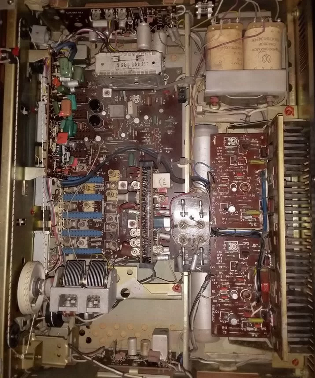

Потихоньку привожу в порядок "Кантату 205с". Заменил все армянские конденсаторы, многие из которых даже не определяются тестером. Лучшие из выпаянных показали паспортную ёмкость и сопротивление 20-30ом. 89-й год был крайне хреновым в плане комплектующих, всё время забываю об этом)) Во время тестового прослушивания взорвался тихим (и особо вонючим) взрывом МБМ в первичке, 500в 0,25мкф. Пустил перед смертью "шептуна" и спалил предохранитель. Орёт радиола громко, с её-то трансом аж шкала мигает на мощности, но особого качества звука не имеет, звучит наравне с самыми дешёвыми ТДА-шками, не лучше. Виной всему пред и он же темброблок со сраной тонкомпенсацией. Переделанные 10ас-225 достойны лучшего источника звука. Когда пускаю их через магнитолу Арго, то качество намного выше, хотя мощи не более 5 ватт/канал. Тем не менее, для прослушки винила аппарат подходит (фонокорректор тоже перепаял и нормализовал номиналы в нём). Учитывая, что вещь новая, имеет приличный вид и большой запас ресурса. Комплекс в сборе сфоткаю чуть позже.
П.С. Очень радует наличие нормального гнезда для наушников, даже удивился, когда увидел!

10ас-225 и радиола "Кантата-205-стерео" в естественной среде обитания.

Все классно. Разве что движковые регуляторы, которые слева направо тягать нужно, не понимал никогда.
Там защиты динамиков от постоянки при вылете канала усилителя никакой.
Это так, но сие теперь история. Усилок кое-как настроил - поймал оптимальный "0", задняя панель ледяная, даже спустя час работы на пределе мощности.
Предохранителей в схеме куча)) Неудобно, но всё-таки защита! Да и чего бы гореть оконечнику от 16 вольт/плеча? Такой же на "Веге 104" пахал на 21в/плечо и не горел. Я редко слушаю громче 3-5ватт/канал.
П.С. Бывают "Кантаты" более поздних выпусков, 90-х годов, там блок защиты установлен.
