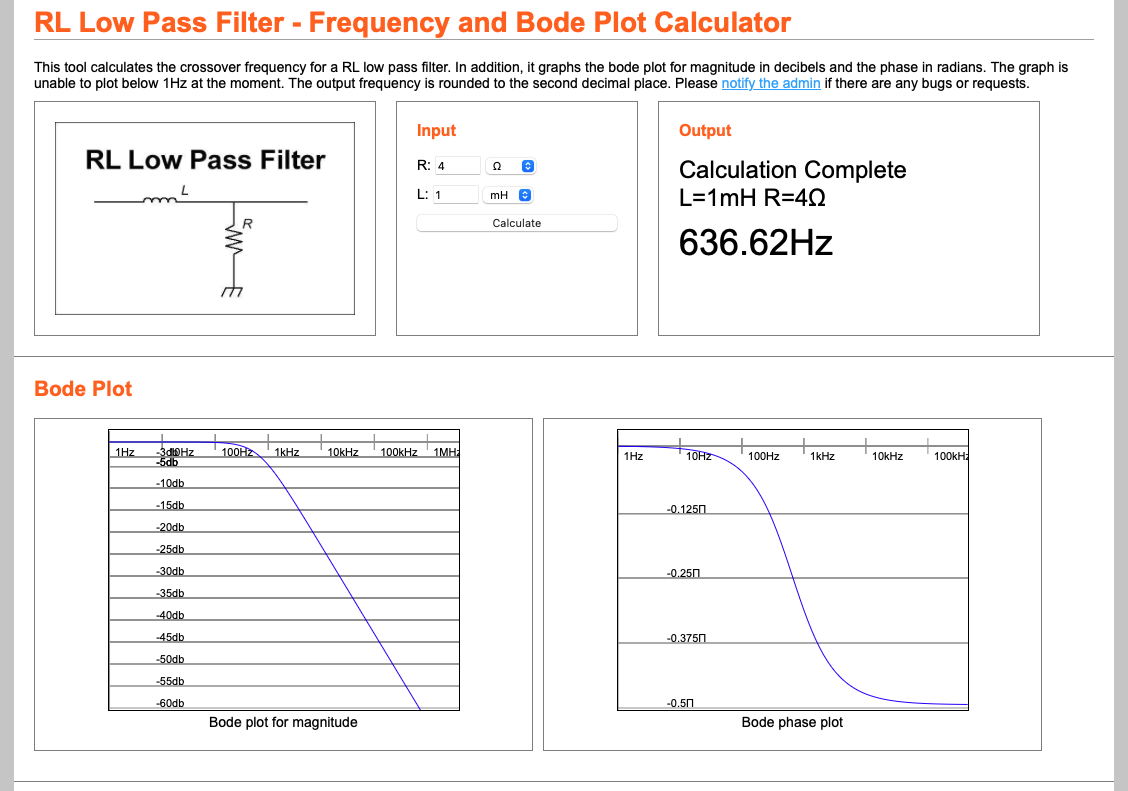

А что вы думаете по поводу поставить вместо 2ГДШ-16 аж целых 3ГДШ-2 ?
Да я знаю что они в 2 раза больше, но если овчинка выделки стоит то почему бы не взять в аренду ручной фрезер и не врезать их вместо 2ГДШ-16?
Стоит овчинка выделки или нет?
И вопрос 2, поменяется-ли схема (в плане номинала деталей) если 3ГДШ-2 будет на 4 Ом, а не 8 Ом как в варианте с 2ГДШ-16?
Эксперимент будет с отрицательной пользой, 2 гдш и так играет от килогерца, чего ещё желать от пищалки?
С нулевой пользой (звучать будет так же, зачем эти приседания) -- это я могу понять.
Но нужно (просьба) как-то аргументировать в чем отрицательная польза. Буду признателен.
Я очень сильно с трудом представляю почему динамик который (немного) получше в плане характеристик даст отрицательную пользу.
Как писали выше 1-й минус - обвал после 12кГц у 3гдш. 2-й минус - больший размер диффузора, уже направленность. Плюс только один, при обработке герленом и выравнивании АЧХ, можно пускать от 500-800гц, тем самым сведя на нет любые фазовые искажения а так же интермодуляционные.
Убедительно. Спасибо.

Неверно рассуждаете. Срез динамику здесь задает не его резонанс, а вч фильтр, точнее, катушка фильтра. И динамик ею задавлен на низу накоротко, движение начинается в районе 2-3 тысяч и то на микронах. так штаааа......
Подождите, но ведь последовательно с НЧ динамиком включена катушка на мГн, калькулятор показывает такое:
Ну то есть исходя из этого я и рассуждаю что ближе к 1кГц уже НЧ динамик-то и не слышно должно быть.
Опять неверно?
Посмотрел внимательно график -- сам понял свое заблуждение.
Вопрос снят.
