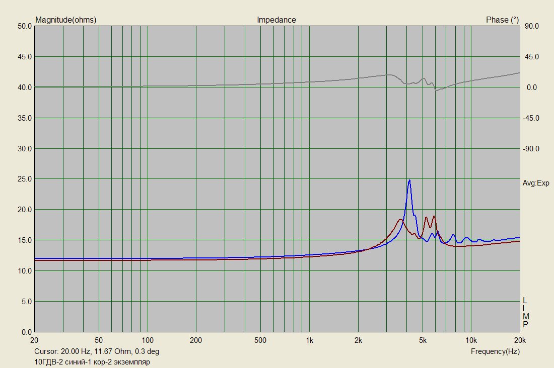

Понимаю, что вы не хотите лезть в это болото, но есди бы вы прочитали начало темы про LIMP и сделали бы хотя бы наипростейшую макаку с одним резистором, то можно было бы точно измерить резонанс и добротность, тогда о состоянии резины можно было бы судить на расстоянии.
Видимо придется этим заняться, есть на то причины.
Я правильно понимаю что для тестов динамиков мне понадобится предельно тупой линейный УНЧ на какой нибудь TDA 2003 или типа того? Ну то есть в данный момент у меня нет тестового устройства.
Кошки дома есть? (резинки, лучше подвесы динамиков для попробовать)
А что кошки?

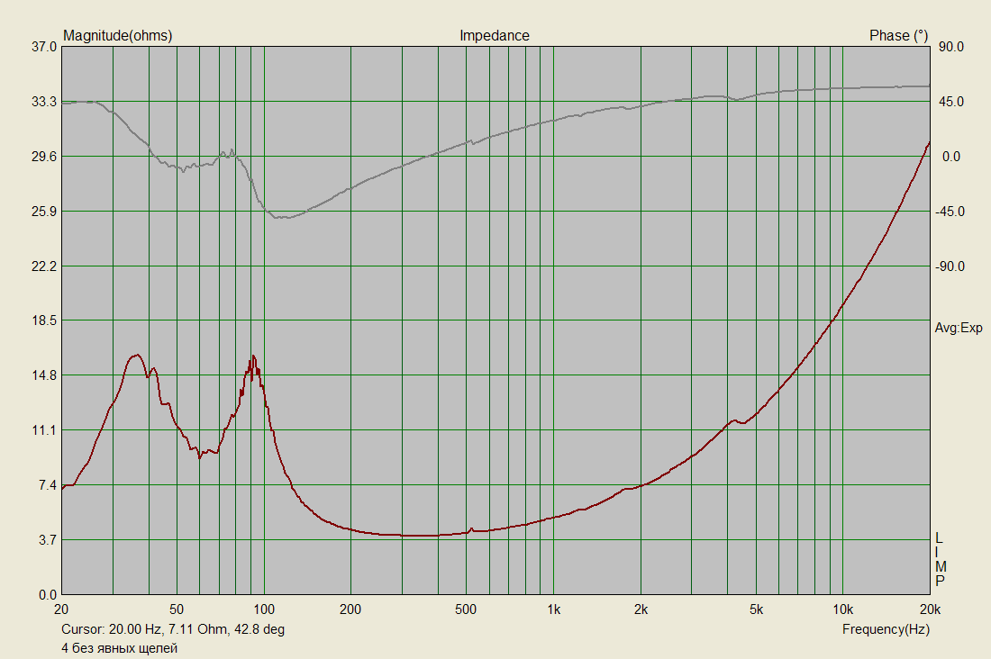

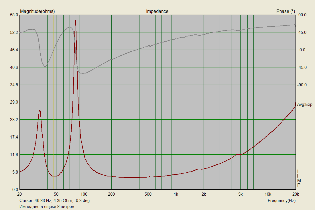

Если собираетесь хоть немного возиться с акустикой, даже если не собирать, а исправлять готовое, то смысл огромный.
СНАЧАЛА достаточно одного резистора и двух самодельных шнурков вставляемых в звуковую карту.
В дальнейшем, если понравится, простой усилитель с однополярным питанием 9...15 В мощностьб 1...4 Вт на TDA2003 или как у меня, на К174УН14 (это аналог 2003). Мощный усилитель НЕ СОВЕТУЮ!
Всё подробно описано здесь, а взято на сайте Серого Хомячка.
Даже LIMP - хороший помощник в этих делах, научиться им пользоваться несложно.

Пример.
Синяя линия - импеданс (сопротивление) более менее нормальной пищалки типа 10ГД-35, красная - с мусором в зазоре. Сразу диагноз - разобрать-очистить. А на слух хрен вы определите причину, будет слышно что-то не то, а что именно - не поймёте.
Ещё пример. 15ГД-14 в родном корпусе 15АС-109
Неровность, зубья - влияние щелей, но щели не видны глазом, они очень малЫ. Но сразу ясно, что надо залить швы. И вот результат ДО настройки.
Линии ровные. С щелями ФИ был на заводе настроен на 65 Гц, стал на 46 Гц. Вот и ответ на вопрос - почему с одного завода звук колонок разный. Причин много, одна - небольшие незаметные щели.

Пример.
