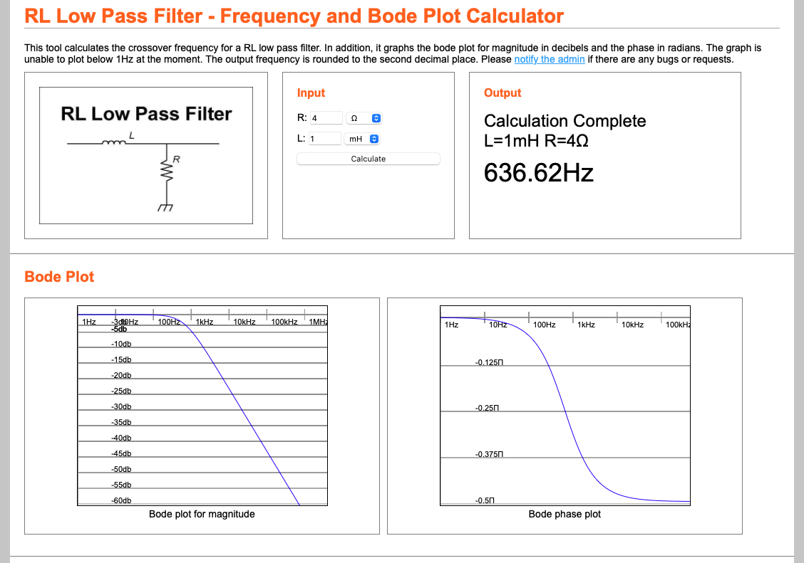

Подождите, но ведь последовательно с НЧ динамиком включена катушка на мГн, калькулятор показывает такое:
Ну то есть исходя из этого я и рассуждаю что ближе к 1кГц уже НЧ динамик-то и не слышно должно быть.
Опять неверно?
Неверно. Выше килогерца отдача басовика не исчезает, она плавно снижается кил до 5-6. Причем, с переменной крутизной. Пищалка примерно так же выходит на полку. Стык в районе 2200. В принципе. в макете пищала работала вообще "без никто" .В выдавливании ее на улицу давлением басовика замечена не была.

Посмотрел внимательно график -- сам понял свое заблуждение.
Вопрос снят.

Калькулятор Ваш показывает результат при нагрузке на РЕЗИСТОР, а НЧ динамик очень далёк от активного сопротивления, именно на верхнем крае средних частот. Крутизна ската ФНЧ в виде одной-единственной катушки индуктивности НЕ равна 6дБ/октаву, а в 2...3 раза меньше, в зависимости от конкретного динамика и конкретной частоты. Соответственно, работает этот НЧ динамик через катушку соло до 2...3 кГц как миленький.

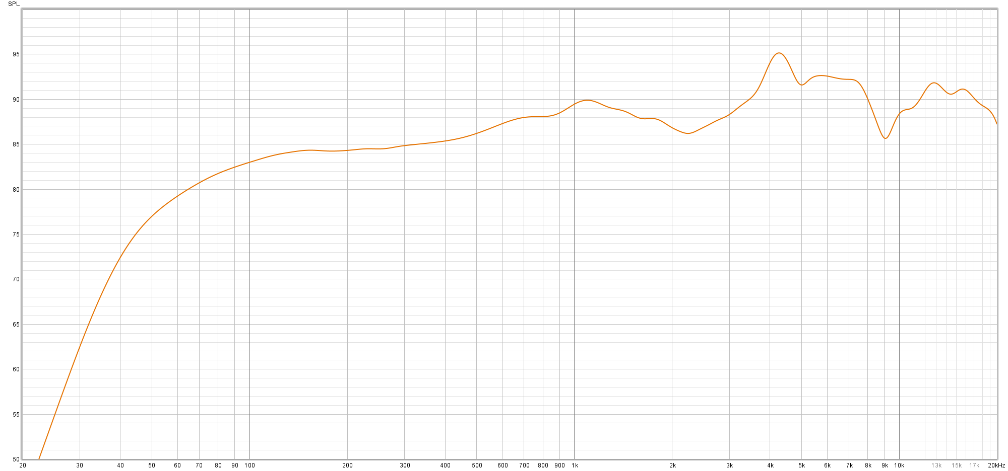

Проба квазибэзэхового замера одной колонки с расстояния 500 мм на оси ВЧ
Сглаживание графика "психоакустика"

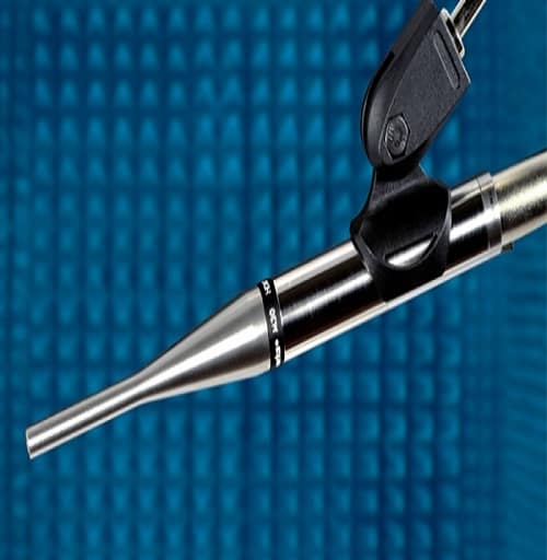

а квазибезэховый замер -это квак?
Если в двух словах, это такой метод который позволяет получить АЧХ колонки как если бы она измерялась в настоящей безэховой камере.

Это обычная сшивка по уму ближней зоны с большим окном и с двух метров с окном 6 мс, а 6мс получили способом " в саду, за 2 м от земли".
а что за шиш на кило? Динамик без фильтра. напрямки?
Там сплошной шиш, если что._da
А добротность резонанса и подъём на 700 Гц - сколько? Столько, что нужен режектор. Или подобранная ПАС в окна корзины._da
Это так) Режектор отлично всё убирает. ПАС там делать неудобно, много возни, особенно в том месте, где закреплены подводящие.

По мне, так странная фигня, снятая в ближнем поле, судя по НЧ полке с идеально красивым спадом внизу. А все что выше- судороги .

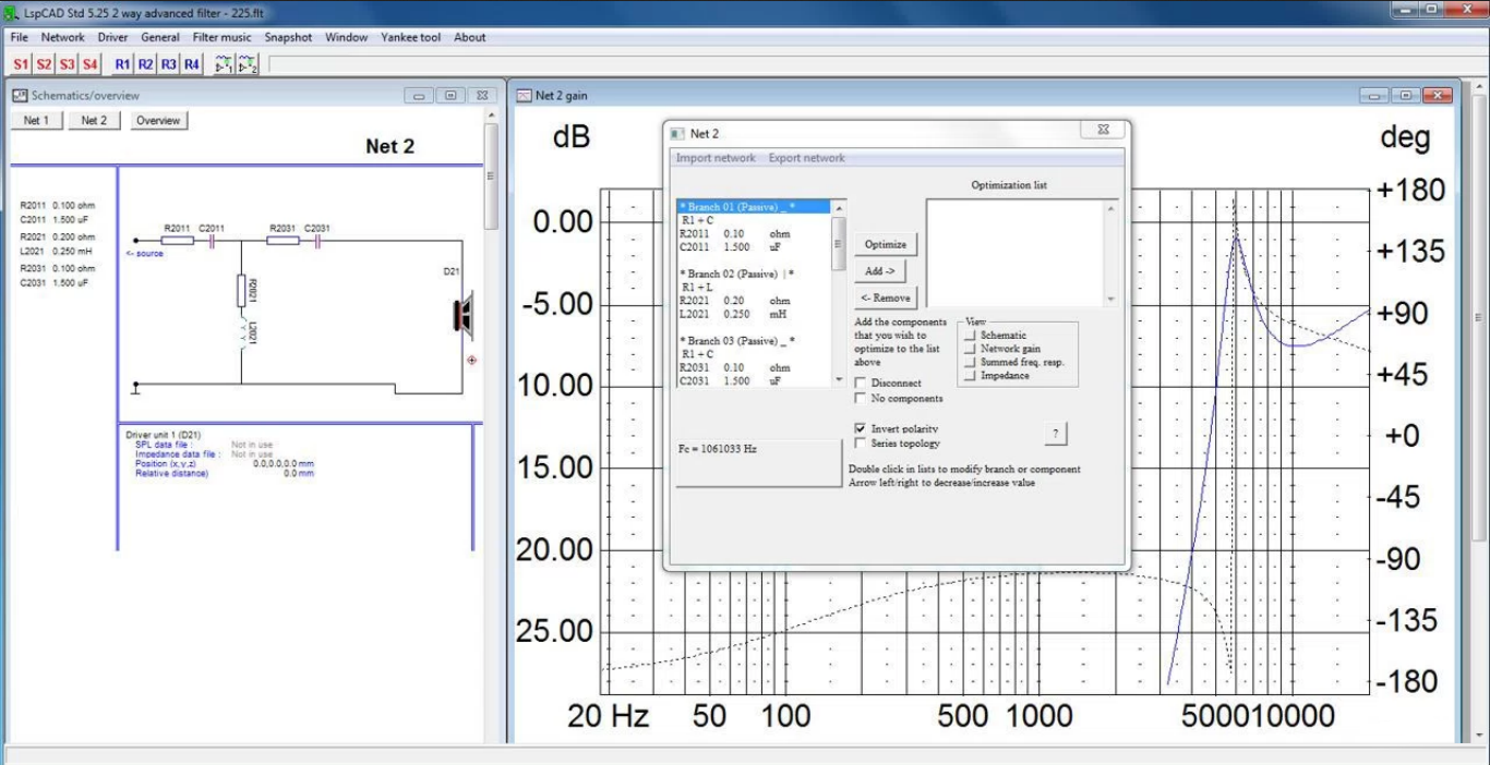

Попалась в сети модель схемы ВЧ-фильтра от 10ас-225, добавим к этому провал -10дб на 9кГц, являющийся неотъемлемым качеством 6гдв-2 в оформлении колонки и получается шиза))) Ну а для тех, кто вынужден оставить родную пищалку, советую сделать плавный фильтр 3-го порядка (например 1мкф+0,12мг+4мкф) на 9-10кГц, ибо у ВЧ такой перекос полки, что сей фильтр будет выглядеть, как нормальный динамик с единственной ёмкостью.
И ещё, маленький совет для тех, кто будет собирать версию с 2гдш-16. Сзади, вместо колпака, можно наклеить самую дешёвую губку для мытья посуды, жёсткой стороной внутрь это будет защита+ПАС одним простым решением (лет на 10). До этого я додумался уже после окончания сборки)))
третий порядок он с перепугу за пищалку, чтоб не спалить . Звук паскудный, хотя АЧХ ровнее ровного.
