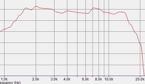

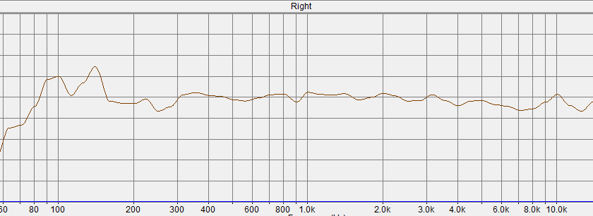

15ас220 как есть, ачх пары (шаг 5дб, как всегда). Всё заводское, корпуса проклеены, фильтры нормированы (ибо ёмкости раздулись до 5мкф пара). АЧХ пищалки не выглядит ужасной (снята в упор), если не понимать, что она включена через фильтр 3-го порядка. В целом, слушать можно, если НЧ и ВЧ тембры на усилителе поставить в положение +8дб.
    74.3 KB · Просмотры: 101
    21.2 KB · Просмотры: 96
    4.5 KB · Просмотры: 97
26,438
12,310
Пищала убитая что ли?

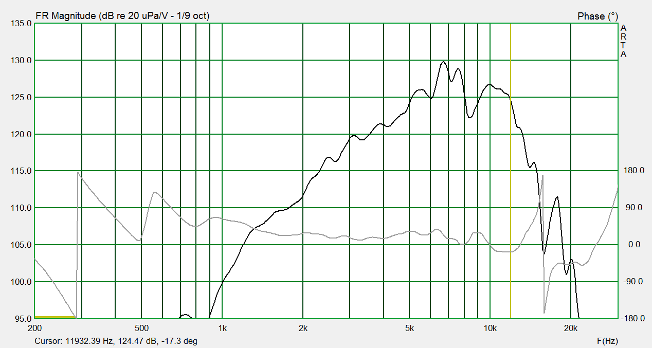

Сегодня решил провести доработку стандартный 10ас225(15ас220) Вариант для тех, у кого нет новых динамиков. НЧ - катушка 0,7мг, минус динамика на общем проводе. ВЧ - конденсатор 3,3мкф и последовательный контур в параллель головке 33мкф+0,3мг, плюс динамика на общем проводе. Звучит ровно, ясно и сбалансировано, но чтоб вы понимали, верхняя граница для 6гдв-2 - 11900гц, выше там ничего нет. На ВЧ можно поставить и фильтр от АБ 2мкф+0,3мг (2-й порядок), но он крутит фазу под хвост к 180гр. и проваливает участок 5-6кГц, при этом резонанс 1600-2000гц таки-лезет в звук. Фильтр с режектором более громоздкий из-за здоровенного конденсатора, но во всём остальном он лучше.
    26.8 KB · Просмотры: 59
2,404
700
Последовательный резистор не нужен? Провала импеданса на частоте режекции нет?

Это я помню, у меня рядом, на столе стоят такие колонки. А сейчас роблю с корейскими пищалками, неплохие гады по частотке, но низкая чуйка, придётся вместо 0,7мг ставить 1, так же как и в той вашей схеме, а иначе 6-8кГц отстают на 3дб, от 1кГц. Пойду ломать очередной радиоприёмник ради ферритового стержня для катушки))) Я сначала сделал с таким же глухим режектором, как из коммента выше, потом вижу - дело дрянь, середины нет, пихнул в разрыв резюк 6,8ом (сама пищалка шестиомная). сразу середина оживилась и выстроилась в ровную линию, вот только небольшая ямка на 6-8кГц делает звук немного глуховатым, поэтому надо другой баланс, с единицей должно выровняться по громкости.
П.С. Полностью собрал по схеме 2-1, поставив на конденсаторе режектора перемычку, сразу баланс выровнялся, но внеосевые АЧХи все ездой пошли))) Не, первый с режектором рулит всё-таки, только надо играться с резистором в нём, да не бояться ёмкость жирнее ставить на разделяющий конденсатор, я сейчас 6мкф поставил - красота, богатство тембров.

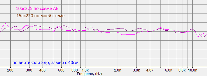

Еще вспомнил, промучился с Фостексом FE-103 в роли средника. Визжит и режет слух, хоть вывернись. Потом от отчаяния включил его через 1 мГн, без всяких емкостей и цобелей на выходе , он и запел , спокойно и красиво. Ушла всякая грязь на 5-7 и выше , осталась красивая спокойная средина.
Вот-не-поверите, решил специально сделать два замера по своей схеме и заодно подключил колонку по вашей, как говорится, в ту же дырку. Неожиданно совпала АЧХ у совершенно разных пищалок! Вот и накрутил себе то, что уже давно накручено до меня ))) А вот середина у меня отличается, по вашей схеме глуше выходит, но тут я сам виноват, нагородил отсебятины в виде ПАС и ткани вокруг пищалки, а схему не тронул.
П.С. на 0:50 вот что понял, катушку НЧ надо лишь немногим больше - 0,8мг. Режектор из-за добавочного резистора и другой ёмкости раздела "уехал" наверх, надо его сдвинуть обратно, а значит евонааа катушка будет не 0,14 а где-то 0,16. После сна сразу буду делать немакетные фильтры с учётом обдуманных поправок. Пора колонки закрывать.

И вот, когда, казалось бы, дела идут на лад, возникает вопрос о фазе! Да, противофаза с разносом полос и выдвинутой вперёд пищалкой кажется более предпочтительной, на первый взгляд, плавно выкручивая звук раком. В фазе АЧХ хуже, диаграмма направленности тоже хуже, но сложные музыкальные электроинструменты с ней звучат правильнее, ведь прямоугольник идёт без ломки. Для включения в фазе я использовал дополнительный резистор на 27ом параллельно НЧ катушке, переход получается более гладкий и качественный, чем у голой катушки, но рушится красота ВЧ звена, выпячивая частоты с 2х до 6ти выше крыши.
Так или иначе, выбрана противофаза, с ней всё мгновенно встаёт на свои места. Катушка НЧ разжирела до 0,9мг.
